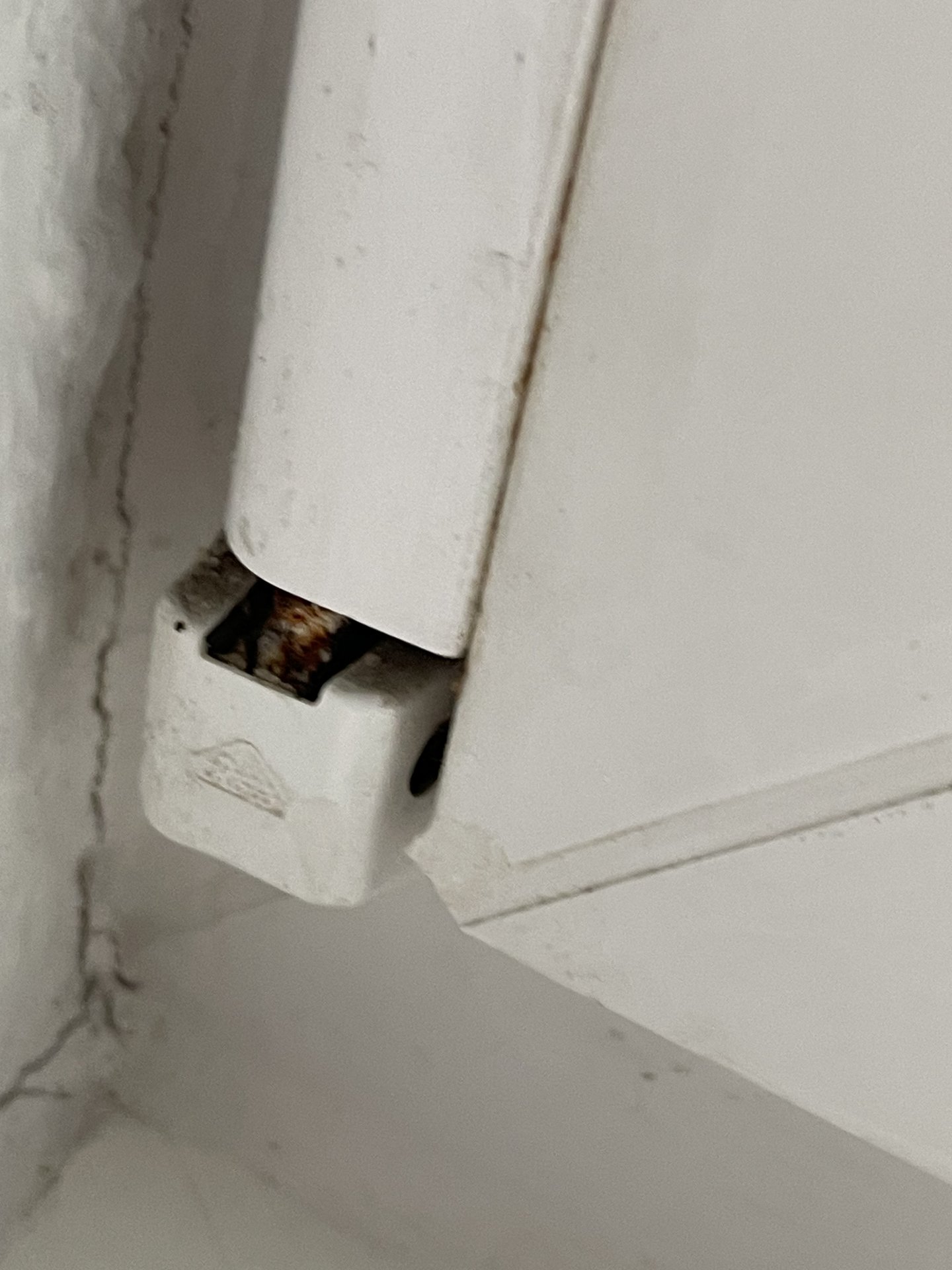

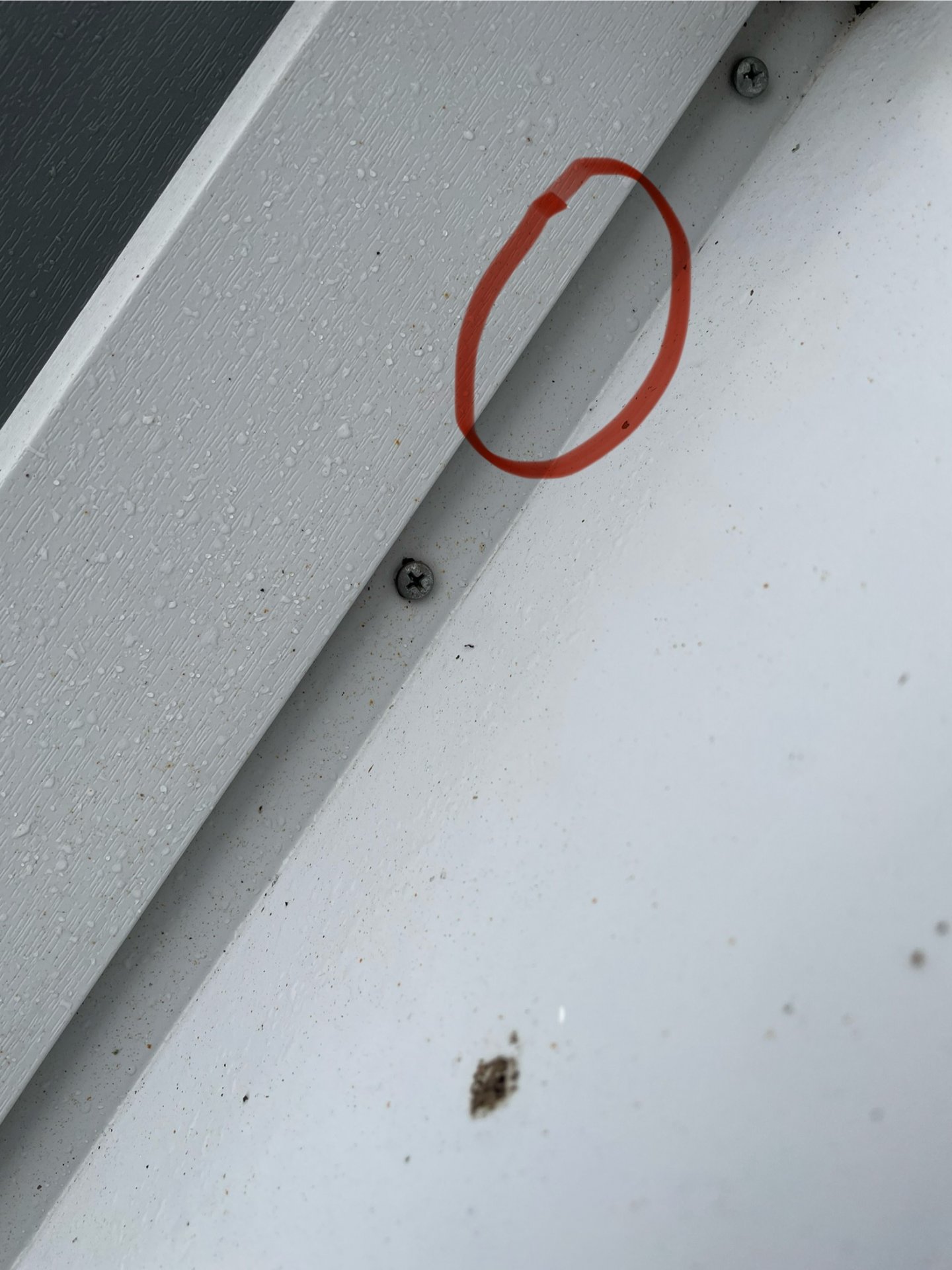

    Schönen guten Tag,

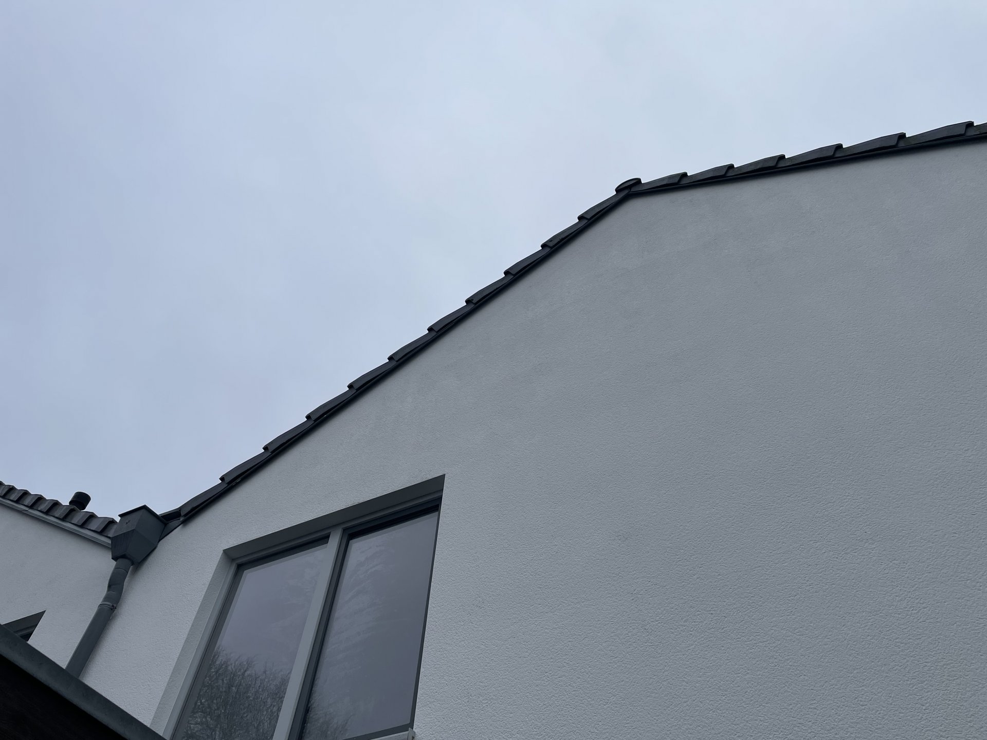

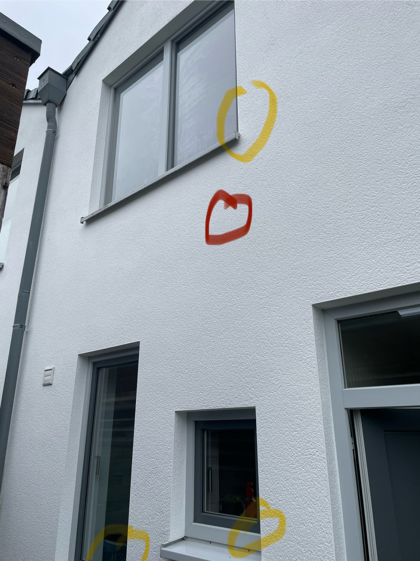

    wir haben das Problem das wir immer wenn der Regen gegen die eine Seite der Hauswand schlägt, das Wasser seinen Weg bei den Fenstern von oben nach unten sucht. Es steht Wasser im Rahmen (außen wo keins sein darf) und kommt dann im Bad auch durch die Dichtungen bei den Fliesen ins Haus. Dach haben wir alles geprüft. Fensterbauer war da. Das Wasser kommt von außen Richtung Fenster. Ablaufrinne Dach Mitte auch ok. Heizung Schornstein neu abgedichtet. Dachboden alles trocken.
    Gelbe Makierung ist wo das Wasser nach innen kommt durch den Fensterrahmen.

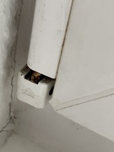

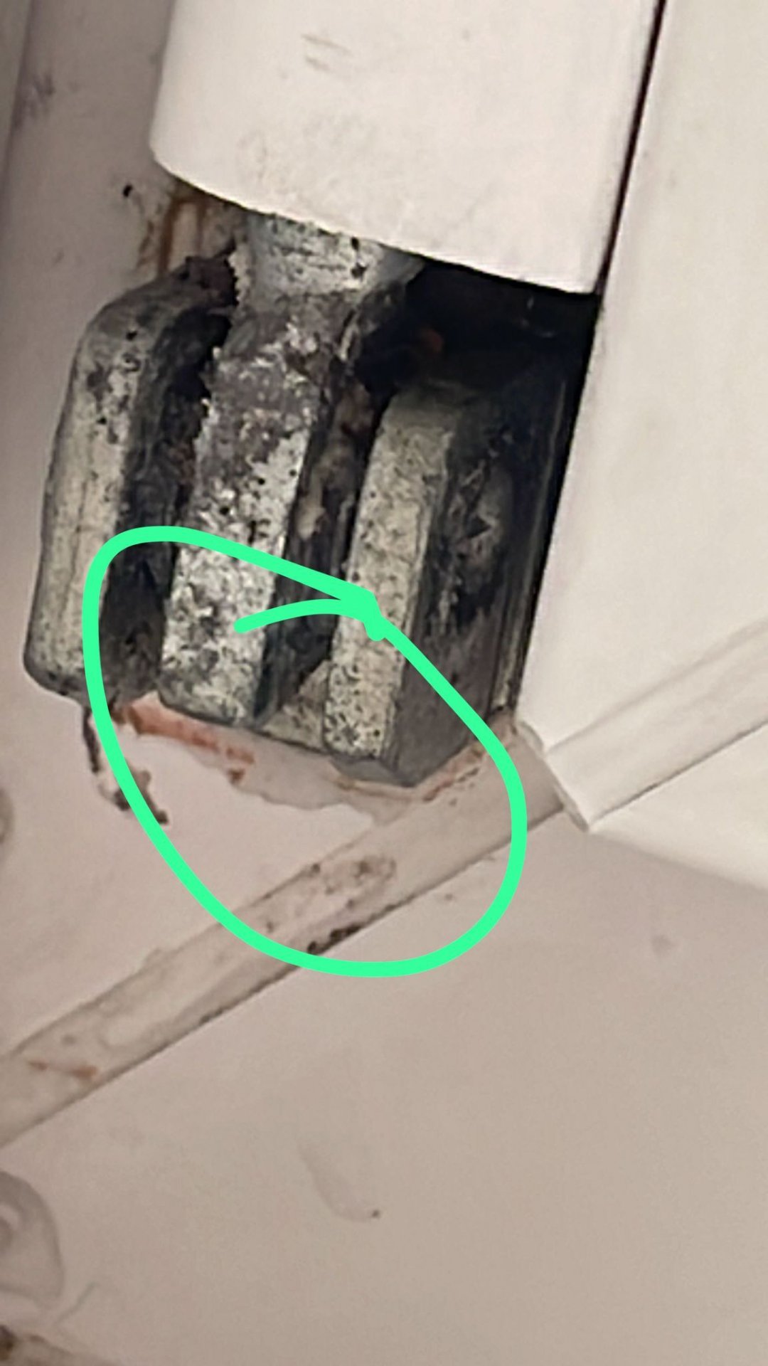

    Bei allen 3 Fenstern. Siehe Bild von ich nenne es mal Schanier.

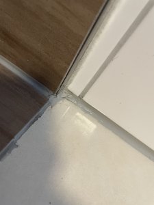

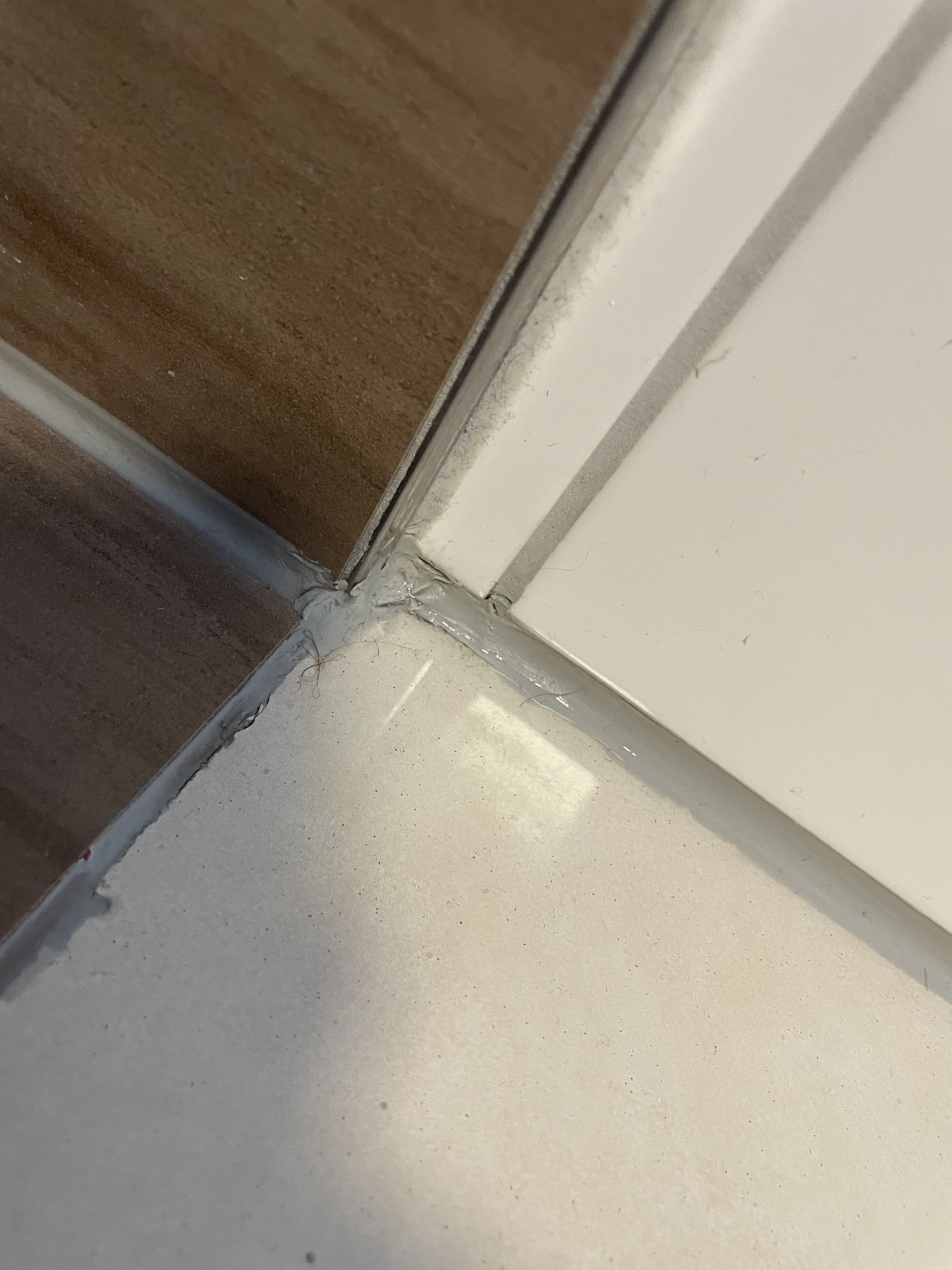

    Rot markiert. Hier kommt es im Bad bei den Fliesen raus.

    Kannst das nochmal genauer erklären?
  3. #3 Gast 85175, 22.12.2023
    Gast 85175
    Gast 85175 Gast
    Wenn Wasser an den Scharnieren raus kommt, dann stimmt da was mit den fenstern nicht, dafür ist dann der Fensterbauer zuständig.
    Nur wieso da auch Wasser von hinter den Fliesen raus kommt, verstehe ich noch nicht so ganz... Ich würde erstmal dazu raten sehr schnell den offensichtlichen Mangel an den Fenstern abstellen zu lassen und dann mal kucken ob das dann nicht evtl. auch schon gleich erledigt ist mit den Fliesen...

    Also wenn ich den Fensterbauer richtig verstanden habe kommt das Wasser von außen in Richtung Fenster. Weil das Wasser steht ja im äußeren Rahmen. Dann müsste es ja von außen oberhalb am Fenster lang? Haus wurd zudem neu gestrichen und die äußere Fuge am Fenster außen erneuert…

    Ich verstehe es nicht? Diese Fensterdichtungen zum Rahmen hin, die sind nie wirklich 100% wasserdicht, dass da etwas Wasser rein kommt ist "normal". Deshalb gibt es aber extra "Abläufe" in den Fensterrahmen...
    Dass Wasser aus den "Scharnieren" kommt darf halt überhaupt nicht sein, da stimmt irgendwas nicht...
    Wie alt sind die Fenster denn?

    Hallo. Die Fenster sind 16 Jahre alt. Er hat die Fenster von außen komplett neu versiegelt und auch die Dichtungen sind neu.
    Das Wasser durch das Fenster Dichtungen kommen kann ist mir bewusst. Nur bei 3 Fenstern kommt es aus den Bohrungen siehe Bild. Entweder haben alle 3 Fenster das Problem oder Wasser kommt von oben und läuft über alle drei Fenster. Liegen alle zusammen siehe Bild.

    Hier unten ist eine Öffnung die ist beide Seiten da kommt es raus.

    Der Putz sieht nach einem Kratzputz aus, also wohl "massive Bauweise ohne WDVS" (?)... Ich komm halt nicht drauf, wo da das Wasser "von oben her" kommen soll, und selbst wenn es von oben kommen sollte trotzdem nicht darauf, wie es in diese Proflikammern kommt...

    Es wurde ja nur an den Dichtungen was gemacht. Wenn man mit Druckluft links rein pustet in die Bohrungen kommt Luft rechts aus der geschraubten Fenster Halterung. Wie lange das Problem besteht wissen wir nicht. Haben das Haus 1 Jahr.

    Also ich meine halt, wenn das schon seit 16 Jahren so wäre, dann wären die Bänder mittlerweile wohl nur noch "Rostklumpen"...

    Die sind rostig… ich glaube so langsam das Wasser kommt von der mittleren Rinne wo es ablaufen soll rüber zur Schanier Seite…?

    Warum wurden die Dichtungen gewechselt? Gabs da einen Grund für?
    Sind das Kunststofffenster? und die Haben Silicon Dichtungen? ganz sicher seltsam...Oder hat da jemand mit einer "Siliconspritze" warum auch immer was gemacht.
    Was für Dichtungen wurden wo gewechselt?
    1. Anschlagdichtung im Rahmen/Pfoste/Stup/... Außen?
    2. Mitteldichtung...?
    3. Flügel Anschlagdichtung Innen?
    Fotos der Ecken mit den Neuen Dichtungen aus ca 50cm Abstand würden helfen...
