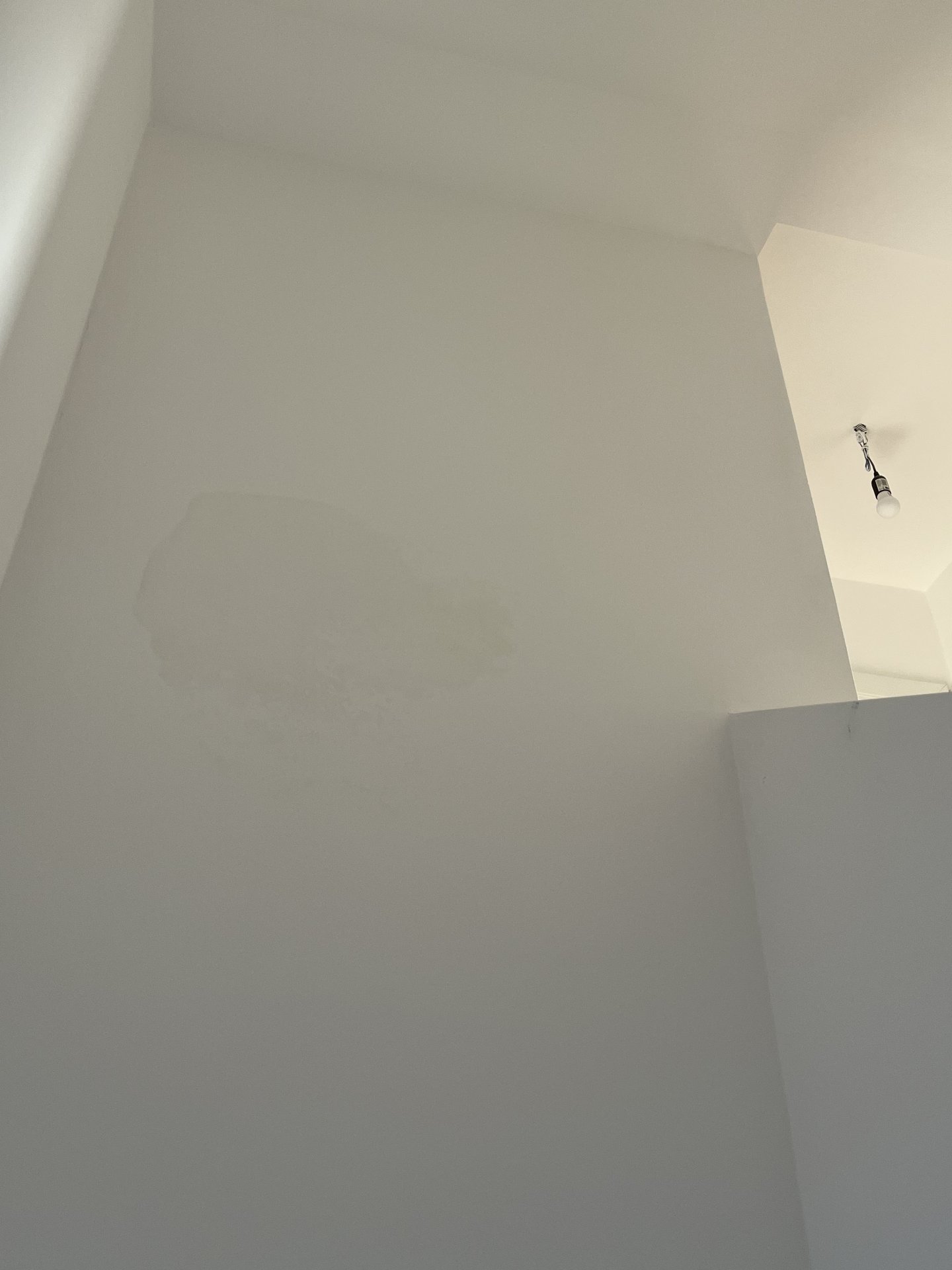

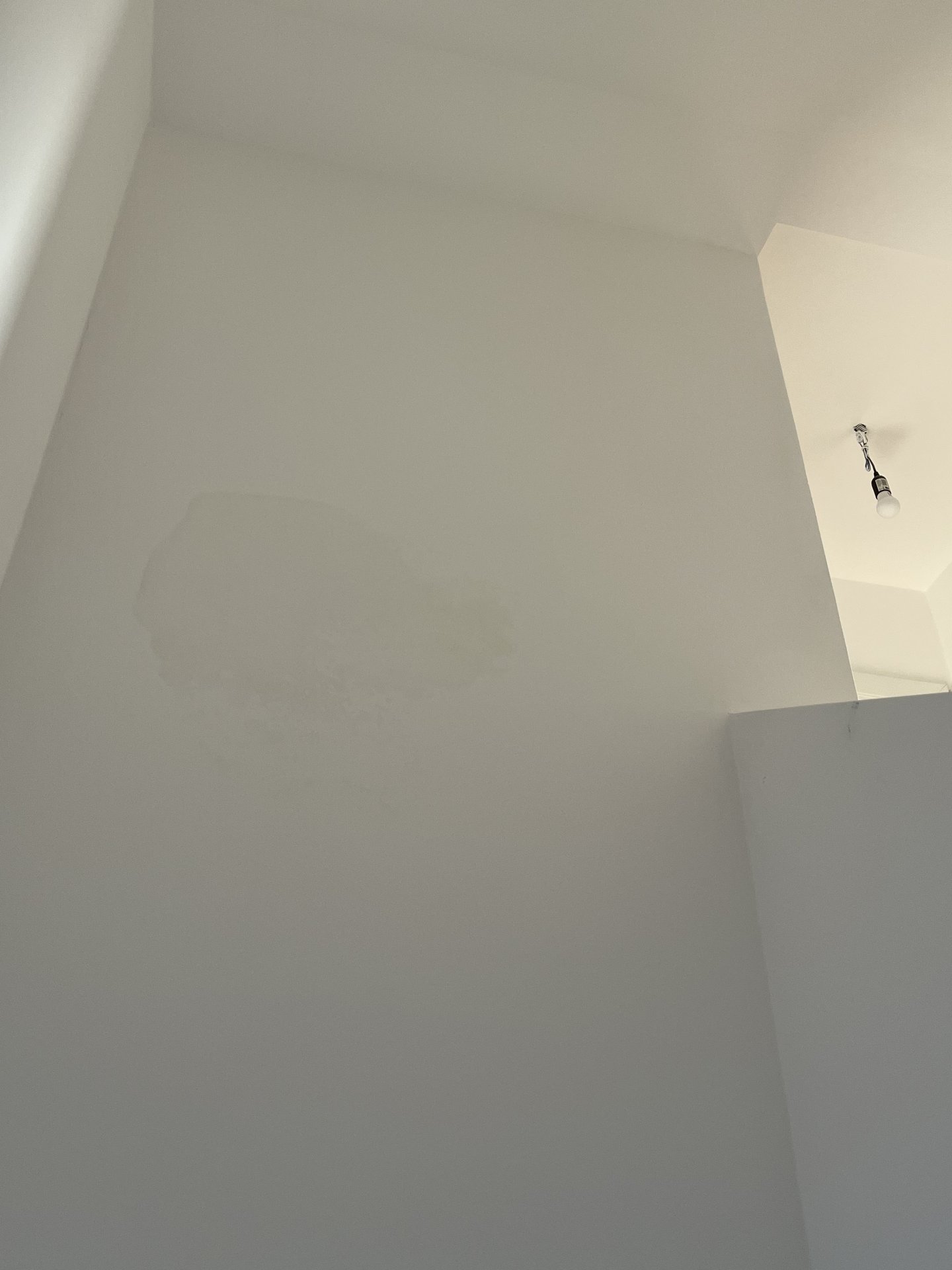

    Wir sind vor ca 1 Monat in unser neues Heim eingezogen und haben einen Wasserfleck an der Wand hinter der Dusche entdeckt. In der Höhe liegt ziemlich genau die Armatur, die kurz vor dem Umzug vor einem Monat eingebaut wurde.
    Sonst wurde die Dusche eigentlich gut abgedichtet, Verbundabdichtung, Dichtband, Fliesen bis an Duschtasse verlegt etc. Aber als Laie kann ich das nur schwer beurteilen.
    Ich habe mal den Hauptwasserhahn abgedreht, um zu sehen, ob der Druck abfällt, aber der Wasserdruck bleibt gleich.
    Nächste Woche kommt der Installateur, der das eingebaut hat.
    Kann es sein, dass eine falsch eingebaute Armatur einen derartigen Wasserfleck erzeugt? Innerhalb eines Monats? Oder doch eher undichte Leitungen?

    Ursachen können sein:
    - die Armatur ist undicht
    -. die Flächenabdichtung um die.
    Rohrleitungsanschluesse WW und KW
    der Armatur sind undicht bzw. bei der.
    Montage beschädigt worden
    Armatur und Rossetten demontieren. Alles gründlich prüfen und nachdichten.

    @dylan65 du machst da gar nichts , das ist Sache deines Vertragspartners
    Ja.
    Ansonsten hat Tilo ja mögliche Fehler aufgezeigt.

    Auf jeden Fall den Fliesenleger mit einbeziehen. Wegen sowas hab ich kürzlich fast ein komplettes Bad neu machen müssen, weil der Sanitärer einfach drauf losgekloppt hat und die Abdichtung nicht mehr zu retten war. Der Wasseranschluss war undicht. Mit geschickten Händen kann man sowas durchaus ohne komplettsanierung wieder herstellen.

    Danke für die Hinweise. Ich werde da bestimmt nicht selbst Hand anlegen, möchte nur verstehen, was da vorgeht und die Ursache sein kann bzw. man diese findet.
