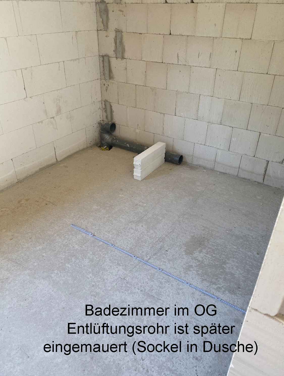

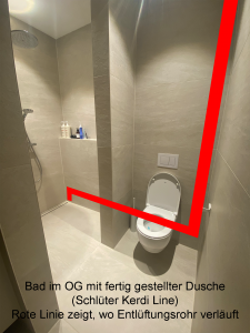

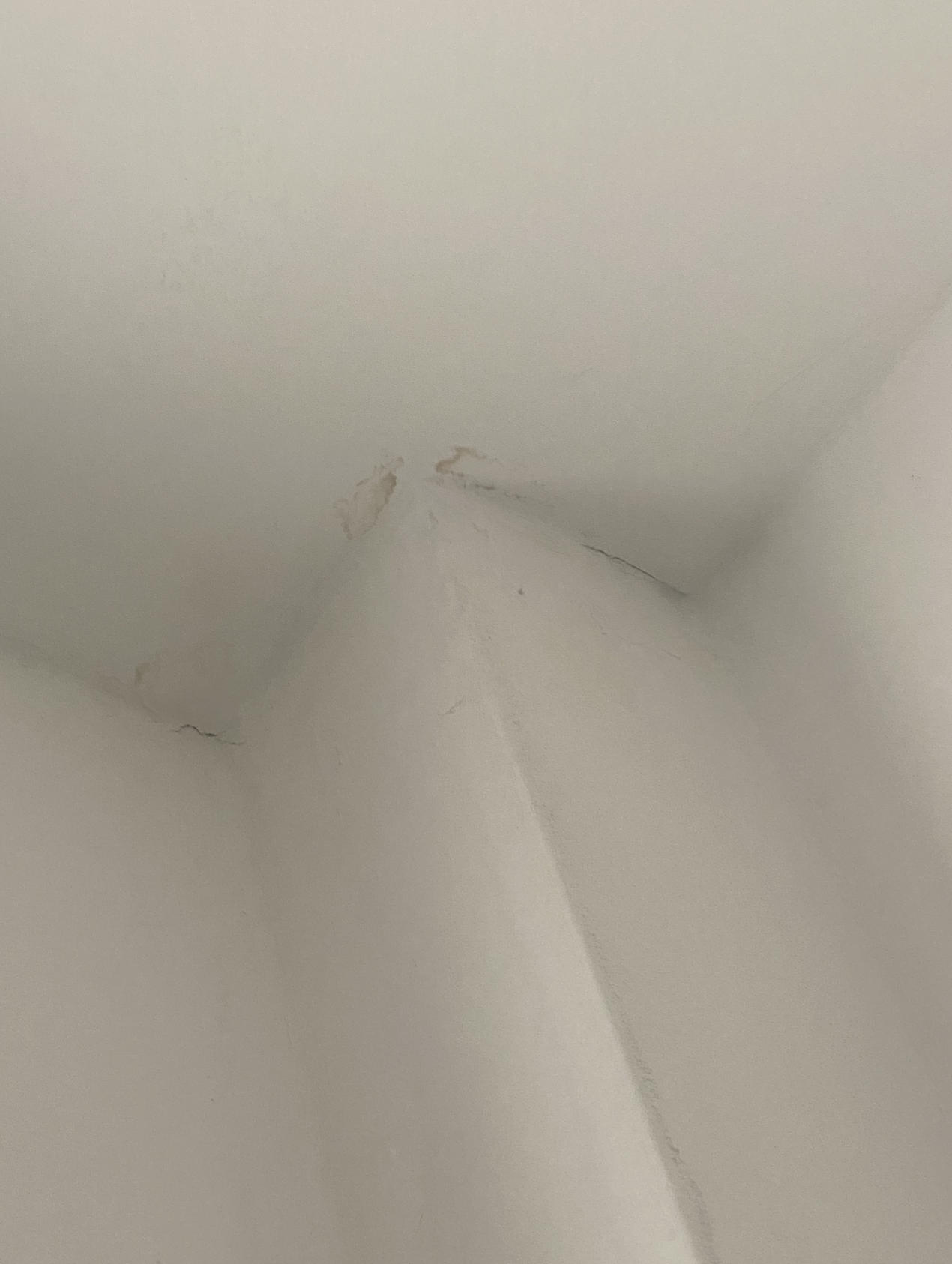

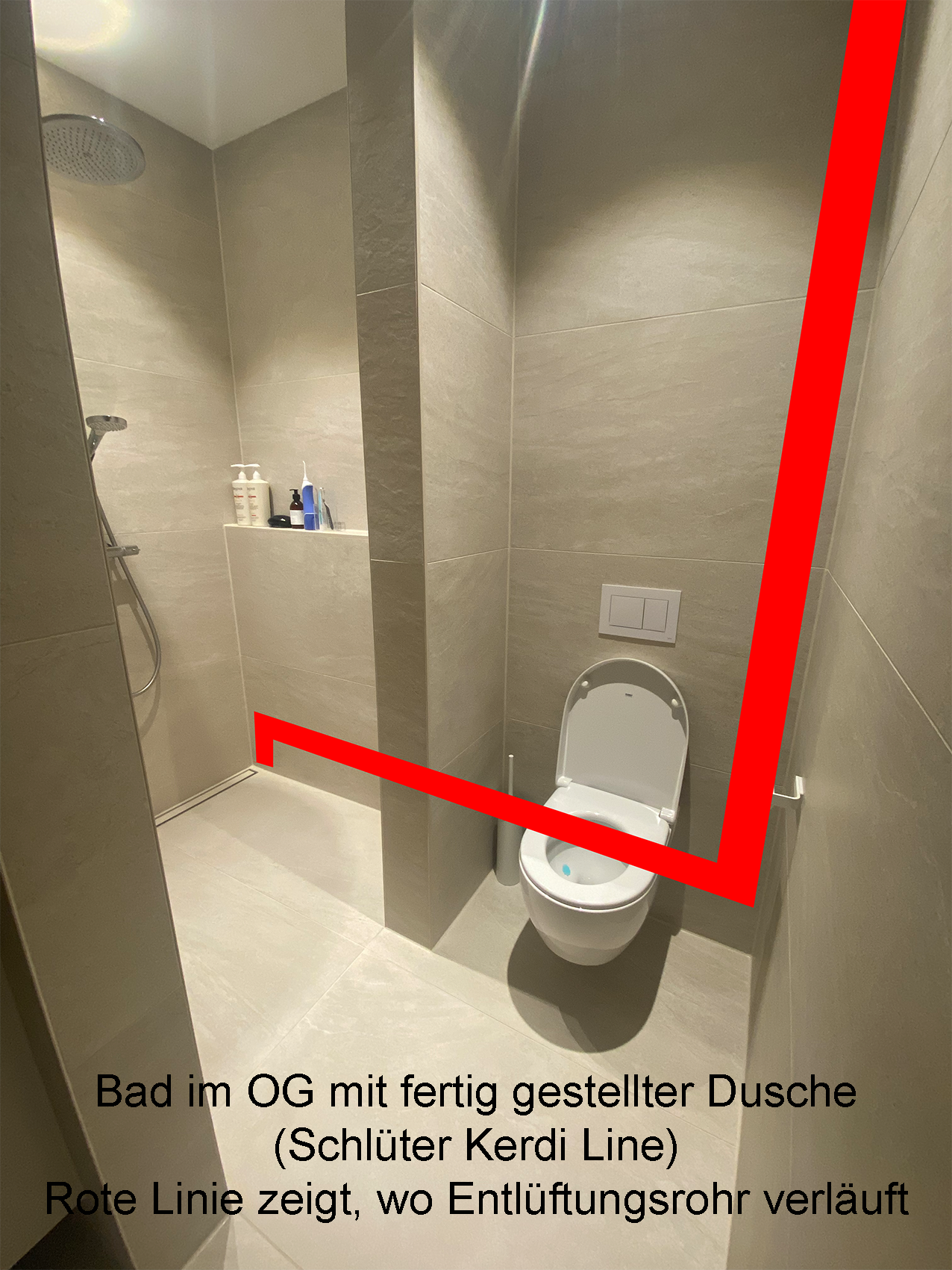

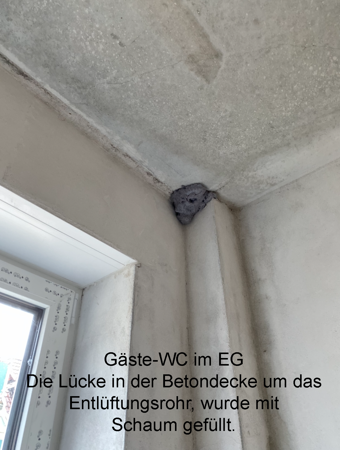

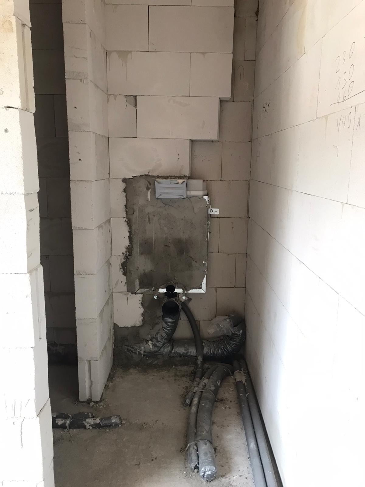

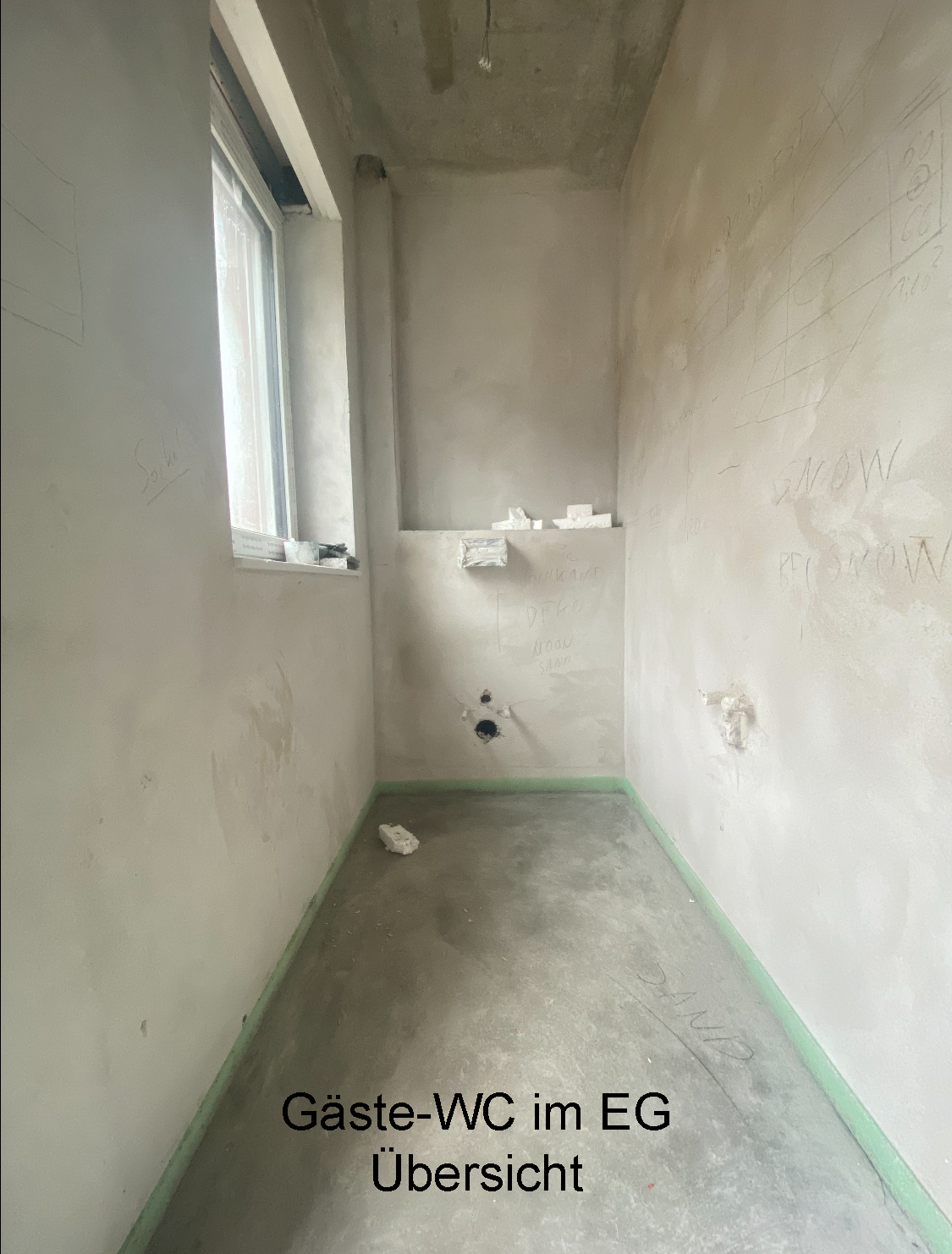

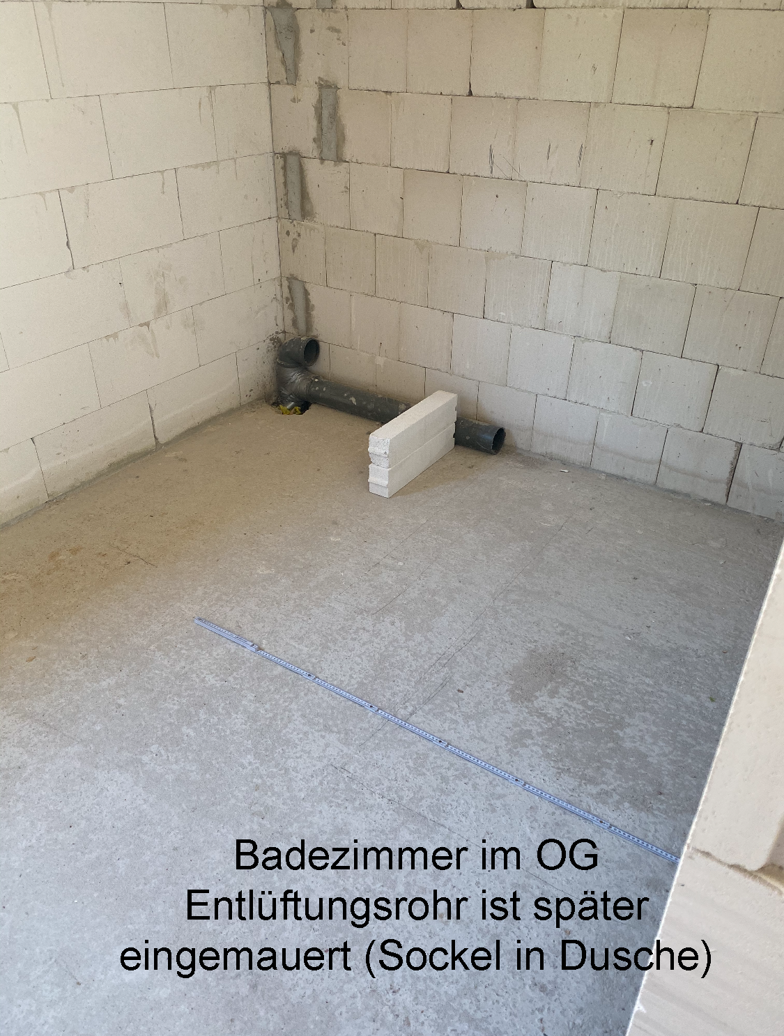

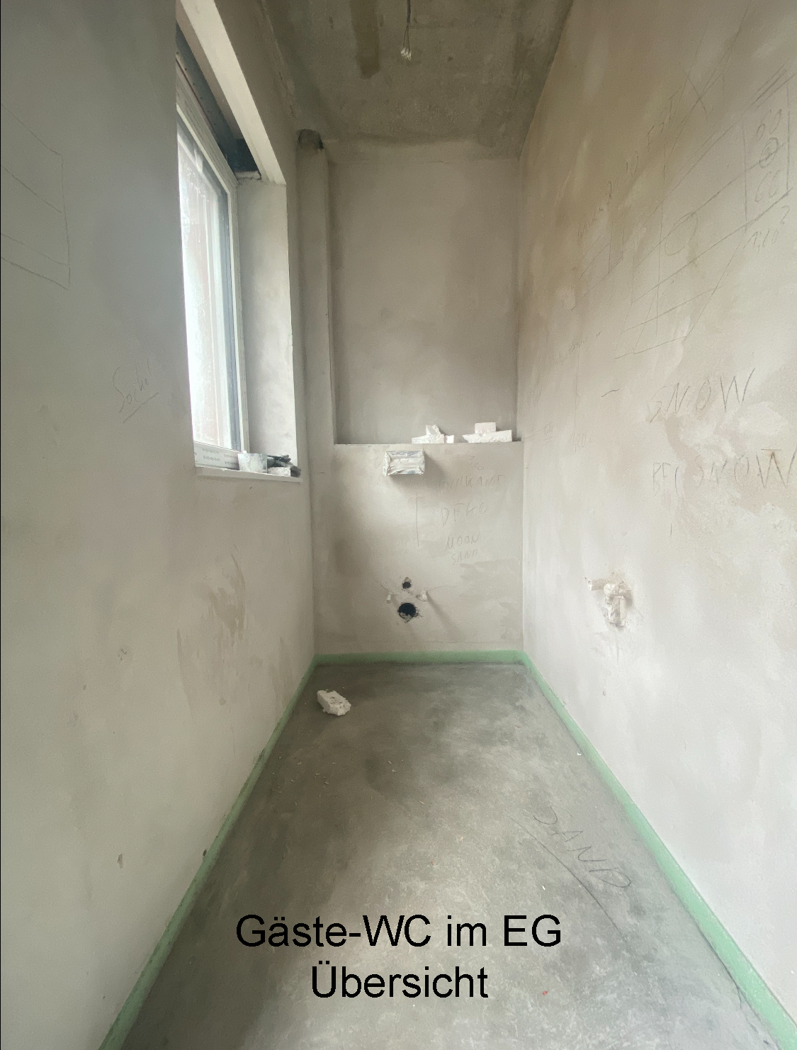

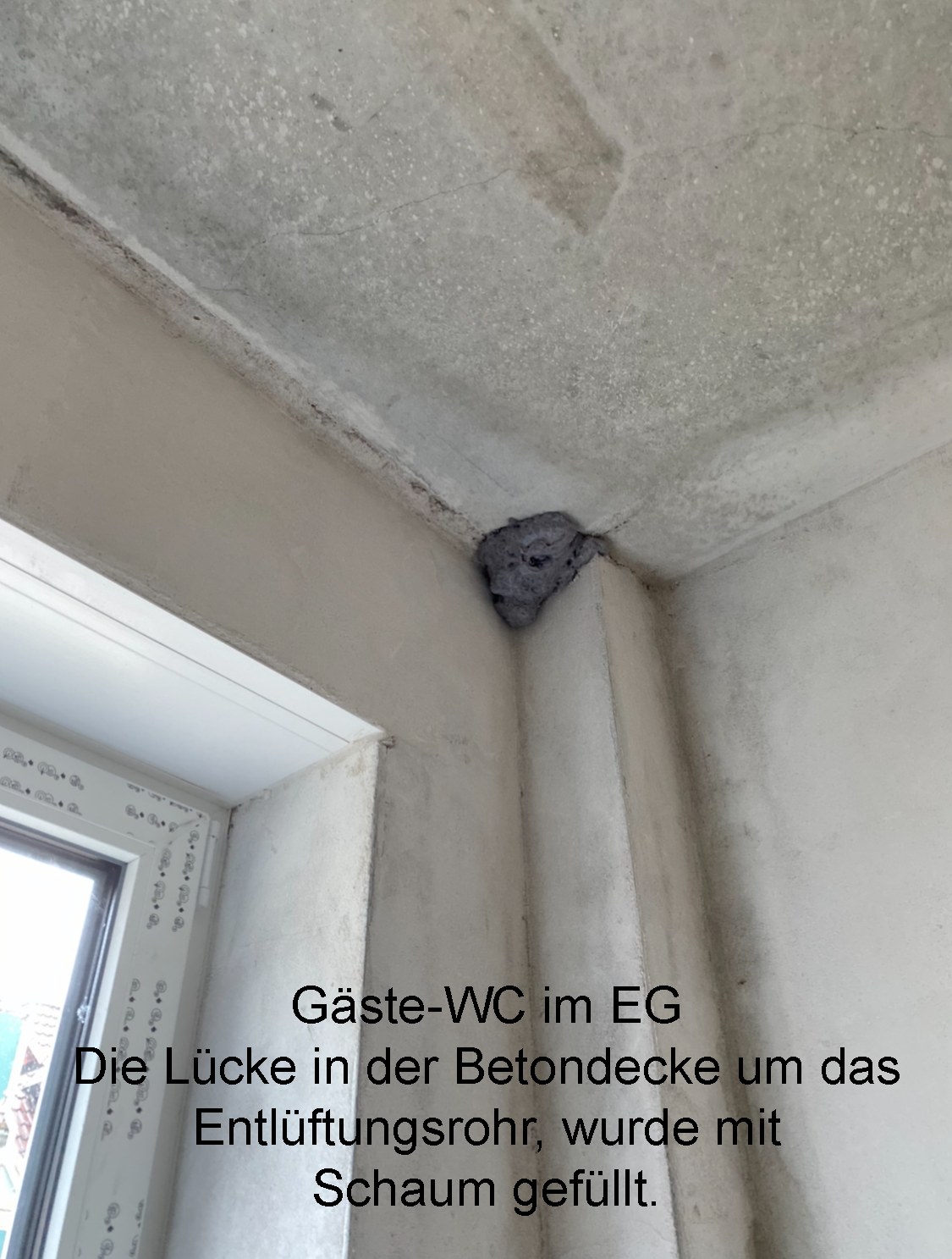

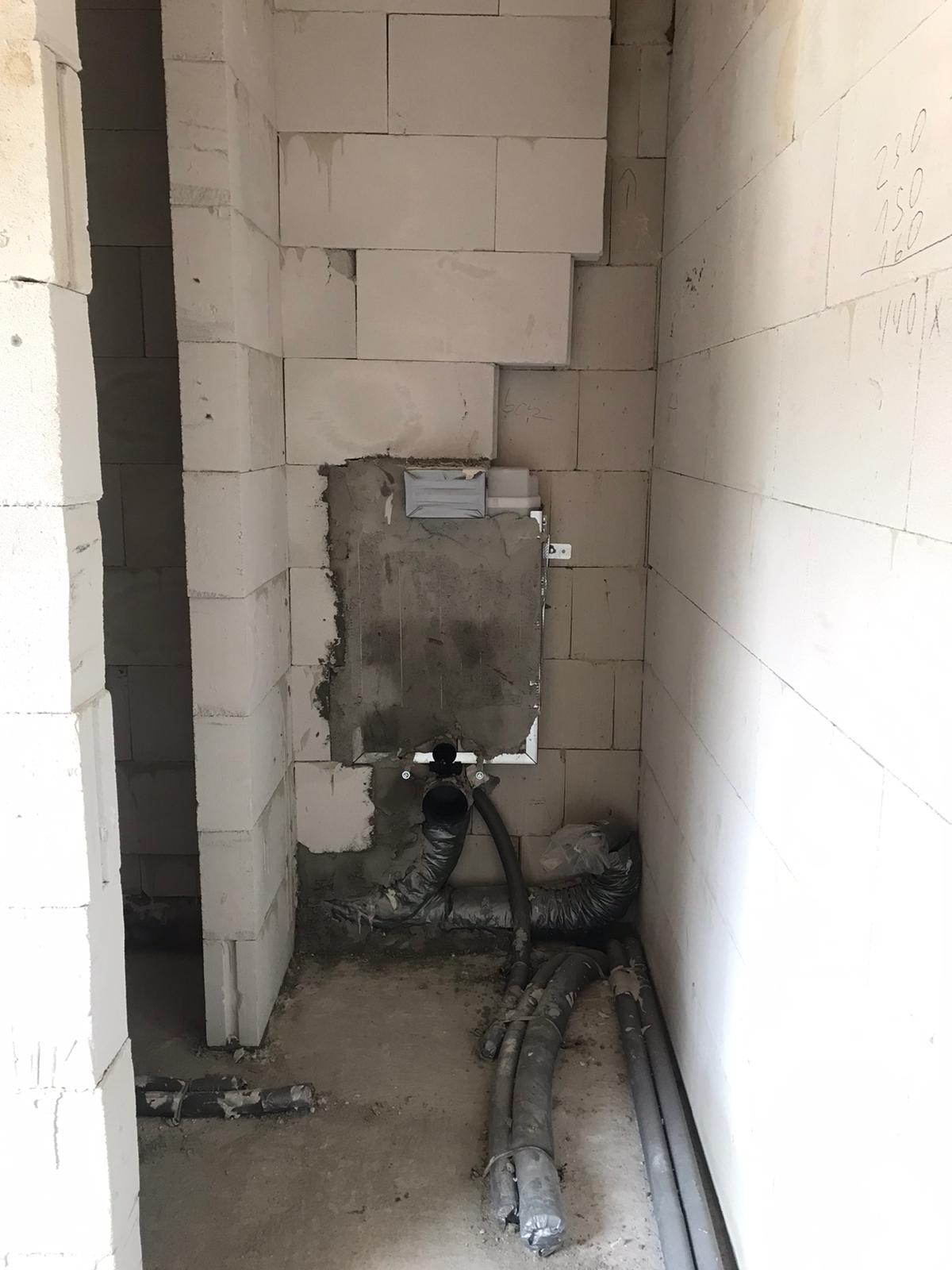

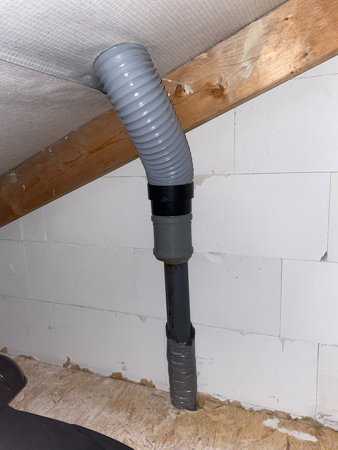

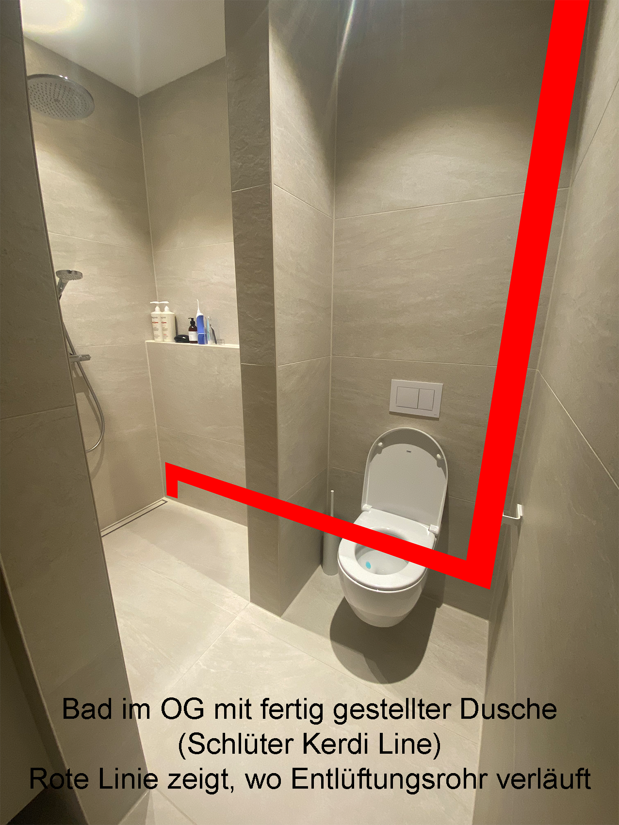

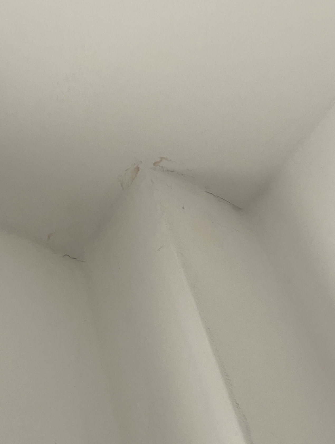

    wir haben Feb. 21 einen Neubau bezogen - 2 Vollgeschosse mit Walmdach (kalter Dachstuhl). Gäste-WC und Bad liegen direkt übereinander und das Entlüftungsrohr. Dieses verläuft im Bad auf ca. 3,5m horizontal, bevor es weiter hoch unters Dach geht. Gestern ist mir aufgefallen, dass im EG im Gäste-WC, an der Decke direkt um das Entlüftungsrohr kleine Wasserflecken zu sehen sind und das Malerfließ sich etwas löst. Nächste Woche will der Bauträger sich das anschauen, jedoch will ich als Leihe etwas vorbereitet sein um nicht "abgewimmelt" zu werden. Was sollte kontrolliert bzw. unternommen werden, um die Tragweite des Schadens und auch die Ursache zu ermitteln? Meine Vermutung liegt bei Kondenswasserbildung. Im Schlimmsten Fall kommt es von der begehbaren Dusche, die direkt darüber liegt. Anbei ein paar Bilder, auch von während der Bauphase, um sich ggf. ein besseres Bild machen zu können.

    Kondensat am Entlüftungsrohr wäre die bequemste Erklärung für den Bauträger. Deshalb würde ich keine eigenen Vermutungen erwähnen.
    Warten Sie besser erst eimal ab, wie der Bauträger das Problem sieht, bevor dem feuchtkalten Wetter die Schuld gegeben wird.
    Ausgerechnet die Entlüftungsrohre sind bei Kälte wärmer als die Umgebung, da dann feuchtwarme „Luft“ aus der Kanalisation nach oben strömt.

    Die Entlüftung ist zwar unterirdisch (qualität) ausgeführt, aber der sichtbare Teil scheint ja im interessanten Bereich eine Dämmung zu haben.
    Damit solche Wasserflecken entstehen muss da länger eine ordentliche Menge Wasser stehen.
    Kondensation nur falls da tagelang Wassertropfen an der Decke hingen.
    Ansonsten könnte man auch mal die Dusche oben 30 Minuten lang (bitte Kaltwasser) laufen lassen und von unten ein kleines 5 oder 8mm Loch in den Kasten rein bohren. Ich würde fast wetten, da tropft es dann schon raus.

    EG Feuchtigkeit an Decke unter Dusche aus 1. OG.

    An der Dusche im 1. OG alle Silikonfugen Boden / Wand / Rinne gründlich prüfen. Der Fliesenleger hat hoffentlich die Dusche und Rinne richtig abgedichtet ?
    Duscharmatur zur Fliesenwand hin ebenfalls prüfen.
    2.

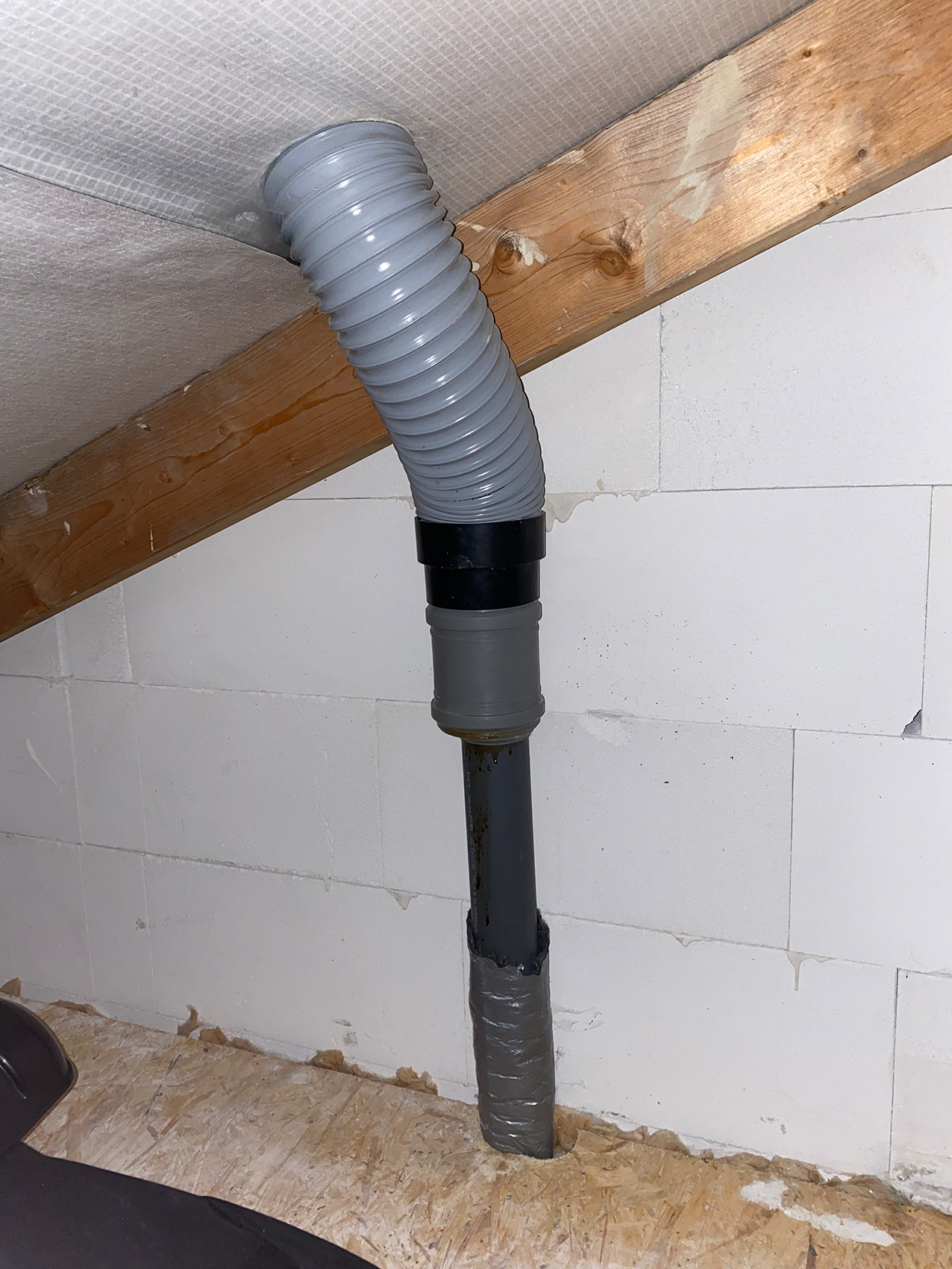

    Es könnte Kondensat sein. Bei einer Undichtigkeit Dach würdest du ja auf den Holzplatten was sehen und das wäre dann auch mehr Feuchtigkeit.
    Bild 7187:
    Anschluss Dampfsperre an Rohr prüfen.
    Dichtheit der Rohre, Muffen, Reduzierungen prüfen.
    Ggf. Rohr hoch bis zur Unterspannbahn hin dämmen.
    Würde mir dazu einfallen.

    Duschen wurde mit Schlüter System abgedichtet. Wortlaut Fliesenleger: "Es ist egal, wenn Wasser mal durch die Fugen dringen sollte, da die Dusche zusätzlich abgedichtet ist, sodass nichts passieren kann. Was anderes würde ich gar nicht verbauen dürfen."
    Silikonfugen usw. sehen alle i.O. aus. Vom Dach kommt es nicht. Hier ist alles trocken, das habe ich schon mehrmals überprüft.
    Was mir aufgefallen ist: In der besagten Ecke, wo die Wasserflecken zu sehen sind, ist das Malervlies nicht anliegend. Sprich, es hat keinen Kontakt zur Betondecke. Die Frage ist, kommt dies durch die Feuchtigkeit, oder hat dies zu Feuchtigkeitsansammlung geführt? Wäre das denn möglich? Dann hätte der Bauträger ja Recht mit seiner Vermutung, dass beim Lüften, kalte, feuchte Luft in die Ecke dringt und dort nicht zirkulieren kann?

    Die Ursache wurde durch uns selbst entdeckt. Ich hatte weiterhin die Dusche in Verdacht und habe den Ablauf in der Duschrinne abgeklebt und somit einen Wasserstau verursacht. Es dauerte nicht lange und im Raum darunter tropfte es. Somit war klar, dass hier etwas undicht ist.
    Fliesenleger war vor Ort und hat die Duschrinne freigelegt. Leider war diese unzureichend abgedichtet.
    Wenn also durch Haare im Sieb, das Wasser nicht korrekt abfließen konnte und sich etwas Wasser in der Dusche staute, drückte dies durch die nicht sauber abgedichtete Duschrinne und gelang am Lüftungsrohr entlang, in den darunter liegenden Raum.
    Fliesenleger hat an dieser Stelle mit Heißluftföhn getrocknet und die Stelle nun sauber abgedichtet.
    Die Stelle im unteren Raum, wo die Wasserflecken zu sehen waren, wurde 6 Wochen offen gelassen, damit es beobachtet werden und trocknen kann. Dann wurde das Loch in der Wand wieder dicht gemacht und überstrichen.
    Uns wurde versichert, dass es hier zu keinen weiteren Schäden kam. Das Wasser konnte im direkten Weg entlang der Lüftung gelangen. Da die Duschkabine selbst vollflächig mit dem Schlüter System abgedichtet sei.
