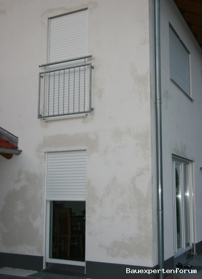

    Hallo liebe Forumsteilnehmer,
    ich würde gern an die Experten eine Frage zu unserer Fassade stellen.
    Kurz die Daten:
    - Neubau, Einzug Mai 2009, DHH
    - Wände aus Schlagmann T9, verputzt, nicht gestrichen. War laut Bauunternehmen nicht notwendig.
    - Dachüberstand 1,10m
    Wenn es regnet, sieht unsere Fassade wie folgt aus:
    Laut dem Verputzer wäre der Putz in Ordnung.
    Ist dem wirklich so, daß man heutzutage sowas verbaut? Ist das Stand der Technik?
    Schon mal Danke im Voraus.

    ich bin zwar kein Experte, habe jedoch auch seit einem Jahe ein T9-Haus mit dirchgefärbten Putz (ohne Anstrich).
    Die Wetterseite wird bei Schlagregen immer gleichmäßig feucht, ist also komplett dunkler. Sie trocknet auch völlg gleichmäßig wieder auf.
    Das im Deinem Bild gezeigte Feuchte-/Trocknungsbild finde ich also schon etwas seltsam. Insebesondere, da auf der rechten Wand ja eigentlich ein ordentlicher Dachüberstand vorhanden ist.

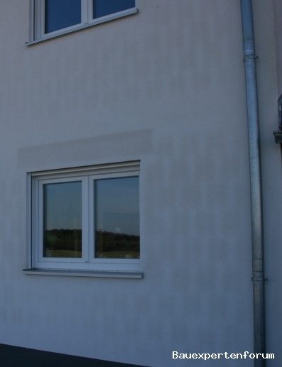

    Ich würde gern nochmal ein aktuelles Foto anhängen. Das Muster ist entstanden ohne das es geregnet hat, nur durch die Luftfeuchtigkeit.
    Ich bin zwar aus einer komplett anderen Branche, aber es erschließt sich mir nicht, das dies der Baustandard des Jahres 2009 sein soll. Hat dieses Verhalten schon jemand gesehen bzw eine Erklärung dafür?
    Danke mal im Voraus.....

    Hmm, kommt auf den Putz an. Bei den von mir verwendeten Außenputz, steht extra dabei nur mit Endanstrich.
    Es scheint als ob der Putz Wasser zieht und an den Stellen wo die Mauersteine bzw. die Stürze sitzen kann der Putz schlechter abtrocknen.
    Mal den Putzer fragen welchen Putz er verwendet hat und im Internet das Datenblatt suchen.

    Na super, das ist ja besser wie ne Thermografie ! Das Mauerwerk scheint jedenfalls ordentlich erstellt zu sein, die Stoßfuge ist aber bei einem Lochstein eben immer schlechter als der Rest. Ein Ziegel hat eben keine gleichmäßige Wärmeleitfähigkeit, wie ein voller Stein, z. B. ein Ytong, der in allen Richtungen gleich dämmt. Da gibts das nicht.
    Das sieht man aber öfter,ein Schaden ist deswegen nicht gleich, auch wenn etwas seltsam aussieht.

    des iss aber jetzt schon ein schmarrn oder ?
    zum Fragesteller:
    - Standort ist die Wetterseite ?!
    - Standort ist nicht besonders windgeschützt ?!
    - das ist die einzig betroffene Seite am Haus ?!
    aus meiner Erfahrung raus sage ich daß liegt am Putz,
    da die Mauerwerksstossfugen durchleuchten tendiere ich
    zuerst mal hin zu Mindesputzstärkenunterschreitung, gebart
    mit fehlenden Egalisationsanstrich bis hin zur Verwendung von
    falschen Grund- bzw. Oberputz.
    daß muss sich ein Fachmann vor Ort mal ansehen ... aber ich
    vermute der wird den selben Schluss ziehen.
    generell hat das nichts mit dem T9 zu tun ... solche
    Bilder gibt´s von allen Mauerwerken ... die Gründe siehe oben (!)

    Josef da gebe ich dir recht. Dazu kommt, das der T9 sehr gut dämmt und somit fast schon die gleichen Probleme hat wie ein WDVS. Aufgrund der geringen Masse auf der Oberfläche (Putz zu dünn, ich vermute da das gleiche wie Josef) kann sich (meistens) in der Nacht Luftfeuchtigkeit auf der Fassadenoberfläche niederschlagen. Diese trocknet unregelmäßig ab. Die Steinfugen leiten die Wärme nach außen, dort trocknet der Putz, die Fassade wird heller. Dunkel und gut sichtbar bleibt auch der gut gedämmte Rollokasten. Horizontal zeichnet sich die Betondecke im Inneren ab. Auch hier leitet die Wand mehr Wärme nach außen. Das zeigt sich in einem hellen Streifen
    Die Fassade sollte gereinigt und mit einer Siliconharzfarbe gestrichen werden. Dann ist für lange Zeit Ruhe.
