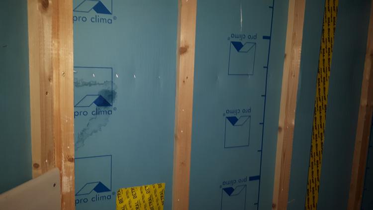

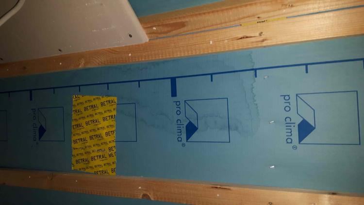

    wir möchten unseren Dachboden ausbauen und da sind mir heute diese Wasserflecken aufgefallen - siehe Foto.
    Ist das wohl "nur" Kondenswasser? Es ist direkt an der Folie an der Decke im Spitzboden. Das Dach (und komplette Haus) ist mit Zellulose ausgeblasen.
    Geheizt haben wir den Dachboden bis jetzt noch nicht - liegt das evtl. nur daran?
    Kann hier jemand einen Tipp geben was wir tun sollten?
    Danke!!!

    von der ferne schwer,
    aber:
    Kondenswasser kondensiert immer da wo es kalt ist. Sprich die Temperatur an der Oberfläche so niedrig, dass
    das Wasser in der Luft ausfällt.
    Dazu müsste es also auf dem Dachboden relativ feuchte Luft geben und die Stelle kalt sein.
    Es könnte also z.B. auch eine Fehlstelle in der Einblassämmung sein.
    Ist aber reine Spekulation....

    Nein, definitiv kein Tauwasser.
    Hier liegt ein partieller Wassereintrii vor.
    Das offensichtlich punktuell aufgetretene. fliessende Wasser hat eine "Quelle", ein offensichtliches Leck vermutlich im Dach.
  4. #4 Gast34826, 13.11.2016
    Gast34826
    Gast34826 Gast
    Nachrag.
    Die Konstruktion mit sichtbaren Hölzern habe ich noch nicht kapiert - aber knapp oberhalb der Feuchtespur sehe ich im Holz einen Schrsubenkopf.
    Möglicherweise ist das die Ursache???

    Danke für die Rückmeldungen! Es gibt auch noch einen "größeren" Fleck - aber der sah irgendwie "älter" aus..... ist auch min. 1 Meter von dem anderen Fleck entfernt - dass spricht dann ja nicht für ein Leck im Dach, oder?

    derartige partiell begrezte Flecken lassen mich immer an "fliesendes" Wasser denken.
    Tauwasser, als "Feuchtigkeit" durch "Abkühlung der Oberfläche würde erstens niemals "fliesen", sondern Tropfen bilden und zwar komplette großflächig, weil die gesamte "kalte" Fläche davon betroffen wäre.
    Ich bleibe dabei; das Dach wird von aussen nass.
