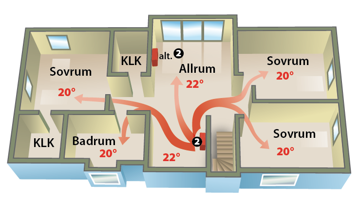

    Du wirst doch irgendwo ne Außenwand haben, wo man problemlos auf kurzem Wege durch kann? Bei halbwegs offenen Grundriss schafft das Ding ja paar m2...

    Außenwand Gerät außen, Innenwand an gleiche Stelle. Brauchst doch nicht in jedem Zimmer ein Innenteil. Wäre ja Irrsinn. So ne Anlage deckt gut 60/70 qm ab (je nach Größe). Kommt natürlich auch auf das Haus an.

    Dem Außengerät ist es ziemlich wurschtegal wo es steht, Sonne oder Schatten. Ich würde das Innengerät auch ruhig an die Außenwand hängen, da haste den kürzesten Weg. Die Innengeräte haben ja heutzutage eine swing-Funktion, das verteilt sich dann schon
