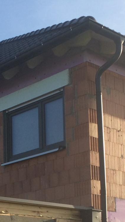

    ich habe heute Morgen gesehen, dass an unserer Fasade einige Wassernasen runter laufen. Ich vermute, dass es nicht das nichts Neues ist, allerdings erst jetzt aufgefallen ist da in den Vorbereitungen zum Außenputz Gewebe angebracht wurde und man es nun sehr gut sehen kann.
    Vorher ist mir auch schon aufgefallen, dass es an der Unterseite des Vordachs an manchen Stellen zu Kondenswasser gekommen ist.
    Da das Wasser nun aber an der Fasade entlang runter rinnt, vermute ich mal, das das Wasser / die Tropfen ja schon von innen kommen müssen. Wasser fließt ja nun nicht am Dachüberstand nach oben und an der Fasade wieder ab.
    Das es von der USB kommt würde ich laienhaft auch ausschließen, da die USB innen ja über die "Bretter" der Unterseitenverkleidung gezogen ist.
    Woran kann das nun liegen? Alles Kondenswasser? Hört das auf, wenn alles fertig verputz ist?

    Hier Bilder der Situation:

    Ich würde auf fehlende/mangelhafte Luftdichte innen mit daraus resultierendem Kondensat tippen.

    Hm, tatsächlich ist nur der Bereich der Fasade betroffen, wo innen in Haus der Dachboden ist...

    scheeene Bilder, um mal zu zeigen, welche Auswirkungen eine nicht ausgeführte luftdichte Ebene hat. Fast schon mustergültig.
    Jetzt möge der geneigte Leser sich noch überlegen wieviel Wasser (was durchaus abtrocknen kann, wenn die Quelle versiegt) bereits der hellrote Keks aufgesaugt hat, bevor es vorn rausläuft ...

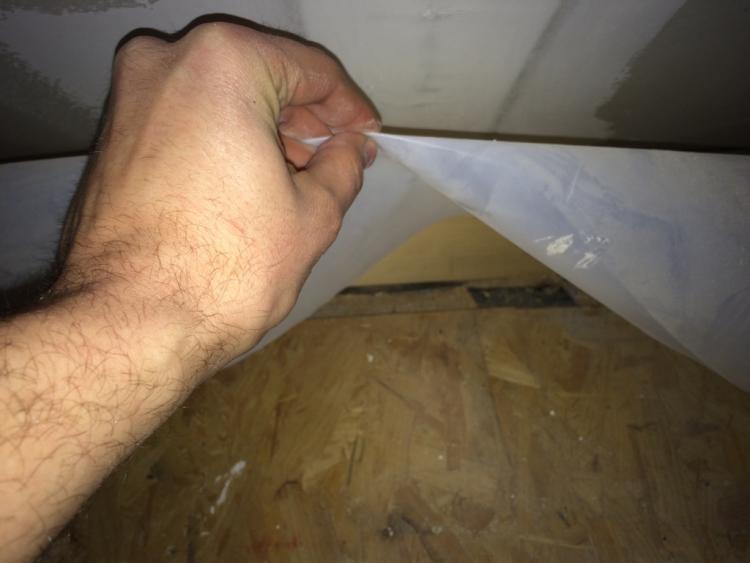

    Kann das auch noch eingeschossene Feuchtigkeit zwischen Folie und Rigipsplatten sein? Eben weil es nur der Dachbodenbereich ist und der vor der Verkleidung nicht trocken genug war?

    Vielen Dank für die Hinweise. Die Folie im Dachboden ist tatsächlich nicht an die Bauteile angeschlossen. An der Dachschräge unten in Eck umgeschlagen und und die Rigipsplatten dran.
    Mein Bauüberwacher war gerade da, hatte das auch vermutet. Es gibt noch eine offene Stelle im Dachboden, weil da noch die Durchführung für Solar raus muss. Unten wo die Folie umgeschlagen ist, ist der Ringbalken feucht.
    Morgen sind dann alle auf der Baustelle und machen die Teile auf.

    In Farbe sieht das dann so aus:

    Wat sach ich - luftlöcher

    eher Luftschlitze ....

    Dann kann man nur noch hoffen keine patschnasse Dämmung vorzufinden, dann beginnt der Spaß erst richtig. Lassen Sie das unbedingt kontrollieren, bevor dort eine Schimmelzuchstation entsteht (falls nicht schon vorhanden)

    So, nachdem die Dämmung herausgenommen wurde, wurden die Gefache - soweit möglich - trocken gewischt. Schimmel hatte sich glücklicherweise noch nicht gebildet. Anschließend wurde neue Dämmung eingebracht und die Folie nun ordentlich auf dem Ringanker verklebt.
    Die Arbeiten sind seit Montag diese Woche abgeschlossen. Bei meinem nun morgendlichen Kontrollgang auf dem Gerüst stelle ich nun in der früh immernoch Kondensat an der Unterseite der Verkleidung am Dachüberstand fest.
    In manchen Gefachen mehr, in anderen wenig bis nichts. Insgesamt ist die Situation besser geworden.
    Bis zum Mittag ist das dann wieder weg, wohl durch das milde Wetter.
    Nun frage ich mich natürlich warum da immernoch Wassertropfen und kleine Wassernasen sind. Ist das noch der Rest eingeschlossene Feuchte, der ja nun auch noch irgendwo hin muss/will?
    Ich mache mir nun doch schon große Sorgen.

    Der ist innen aber glücklicherweise nicht. An den Stellen die feucht waren, wurde die Dämmwolle raus genommen, da war nix schimmlig.

    Blower Door Test machen lassen. Ausserdem - wie wurden die Dämmplatten angesetzt? Nur mit "Flatschen" oder auch mit umlaufender Wulst???
