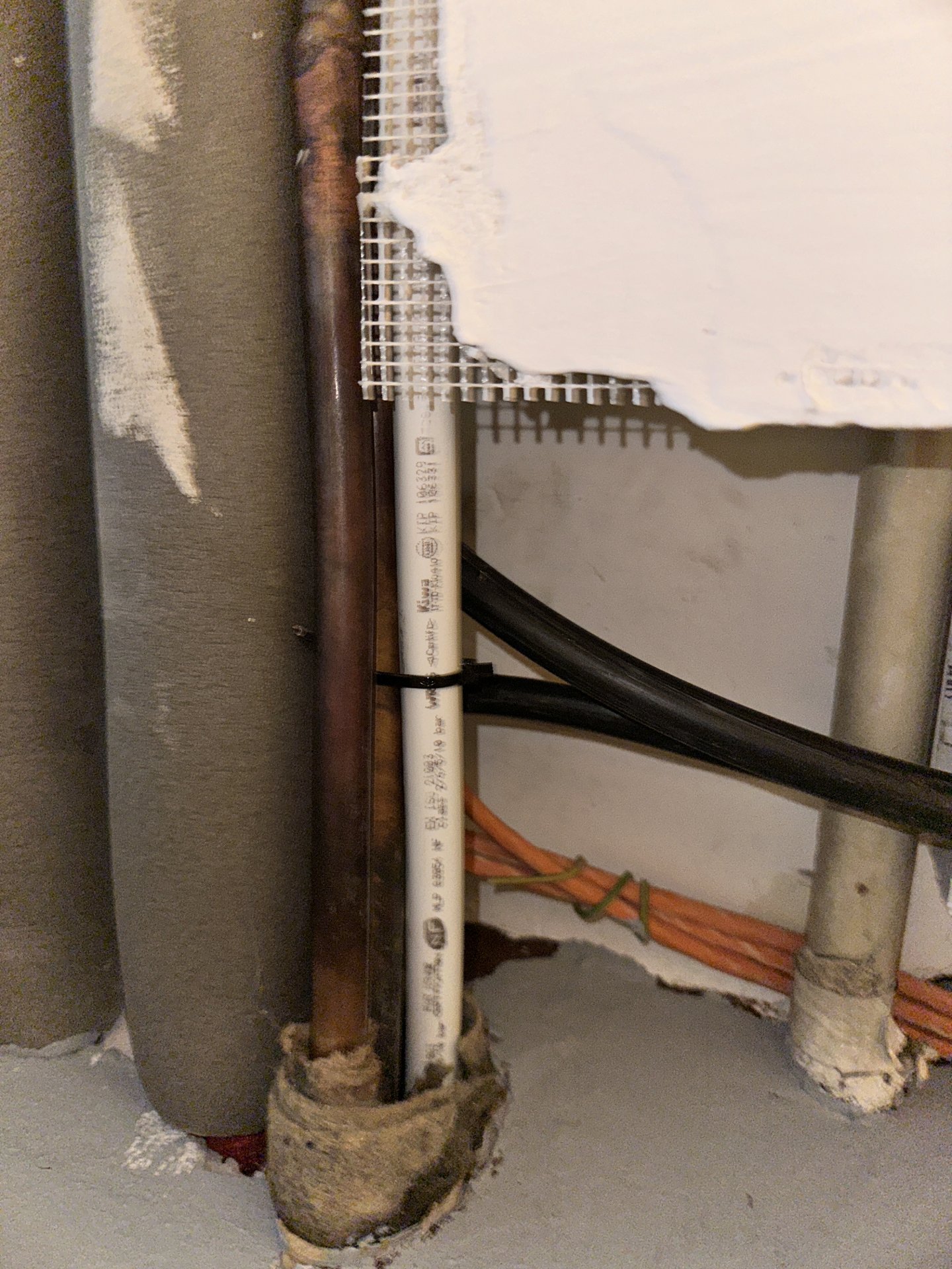

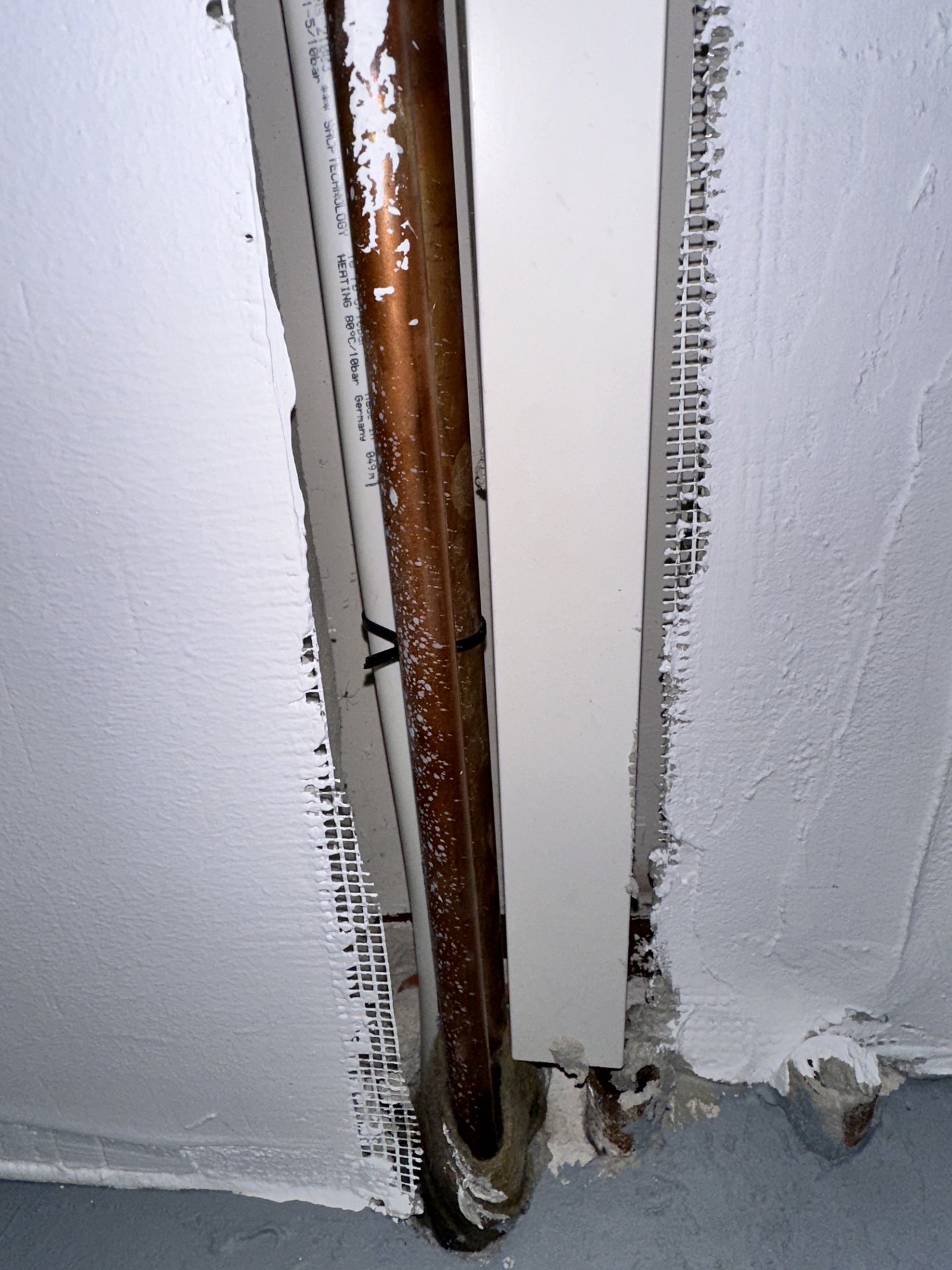

    ich habe im Altbau noch in einem Raum Rohre, die ungedämmt sind, nun würde ich die nachträglich dämmen, aber es ein wenig schwer daran zu kommen, was würdet ihr da empfehlen:
    Vielen Dank!

    hat jemand eine Idee, was man da machen könnte? Und woher weiß ich, ob es sich um Heizungsrohre oder Leitungswasser-Rohre handelt?
    Wir hatten eine alte Heizung, die nun entfernt wurde, jedoch sind die Rohre wohl noch drin.
    Hat da jemand eine Idee?
    Vielen Dank!

    Kaltwasserlleitungen kann man mit Filz umwickeln damit es nicht so tropft.
    Wenn die Heizungsrohre im Winter kalt sind, waren es wohl einmal Heizungsrohre.
    Wenn es Wasserleitungen sind mekrt man es bestimmt, wenn man versucht sie abzuschneiden.

    Dran horchen und einen Helfer die infrage kommenden Zapfstellen öffnen lassen.

    Wenn’s Heizungsrohre sind dann sind die in der Regel warm …

    Und wenn ein unbenutztes Rohr gedämmt wird, ists auch kein Verbrechen. U.U. lohnts den Aufwand der Suche nicht.
    Solche verkleideten Rohrschächte kann man auch mit Miwo-Flocken vollschütten, wenn man an die Rohre nicht rankommt.
