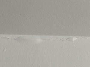

    Hallo Experten, wir haben von 8 Jahren gebaut, mit Architekt inkl. Bauüberwachung und Abnahme (kompl nach HOAI).
    Wir mussten damals etwas tun, was man nicht tun sollte (hat sich bestätigt :mauer) - Aushub bis Einzug 5-> Monate für 460qm, Stein auf Stein und Einzelgewerke.
    Nachdem wir die letzten Jahre bereits Schäden in Höhe von 200k€ beheben lassen haben (zB undichte weisse Wanne), kommen wir jetzt zu den "kleineren" Themen (hoffentlich).
    Situation:
    3 identische Duschen in OG, EG und KG, ebenerdig, VA Duschrinnen.

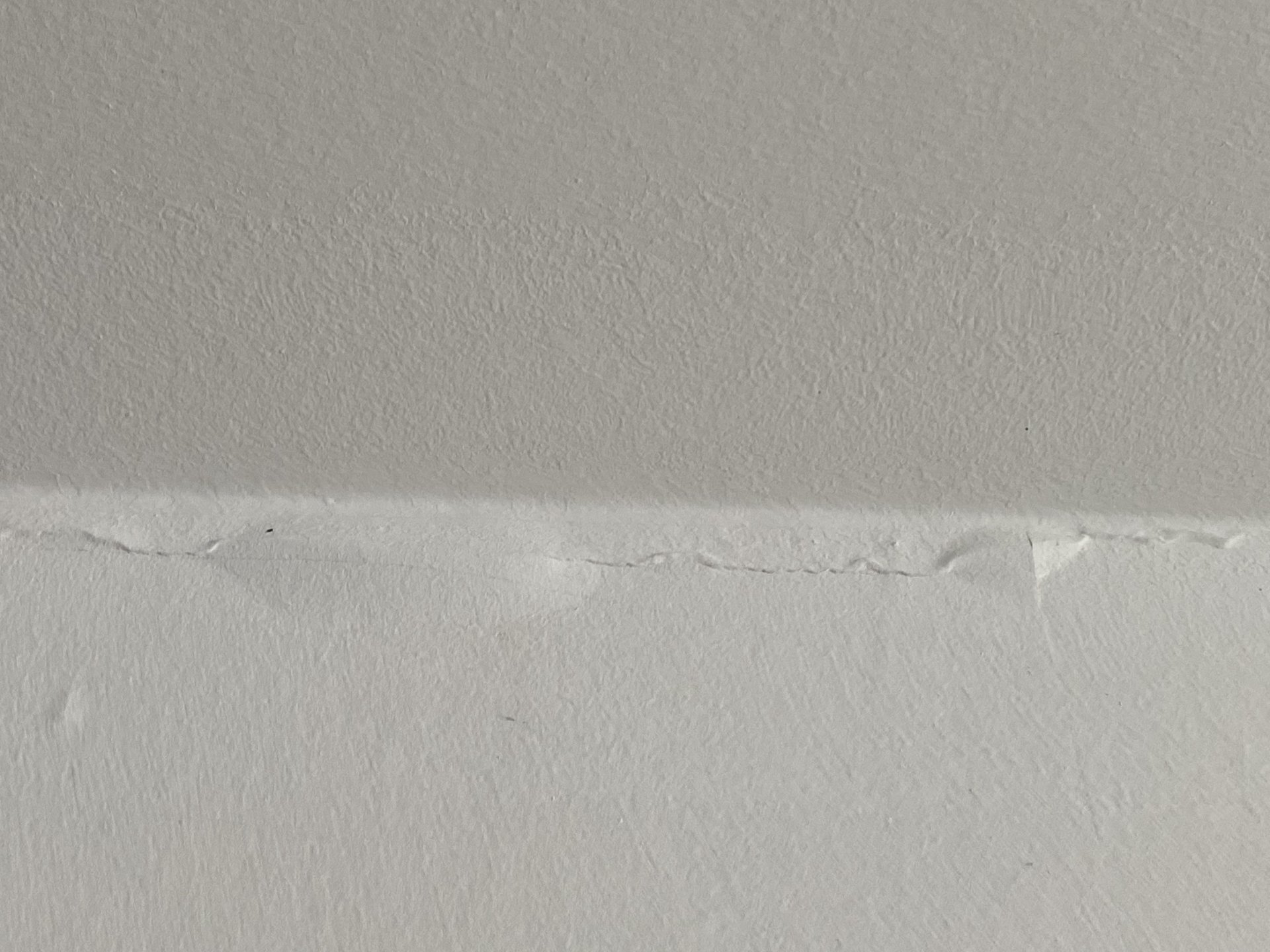

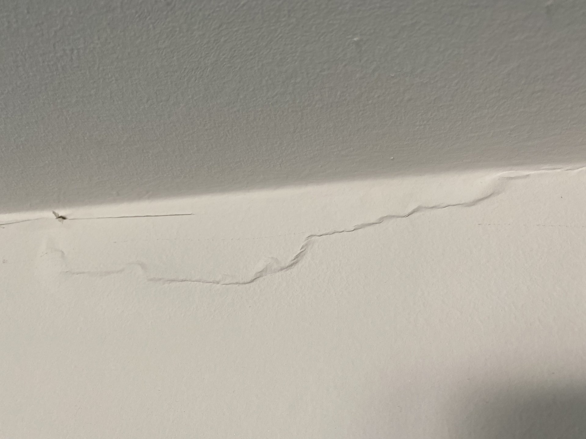

    Nun stellen wir extreme Falten im EG, unterhalb des OG-Bades fest - zwischen Wänden (Porenbeton) und Decke (Beton) - und ich weiss nicht ob das von eindringender Feuchtigkeit kommt oder lediglich normale Setzungsthemen sind.
    Decken und Wände sind mit Malerflies ausgeführt und die Kante mit einem Glasgewebe überbrückt.

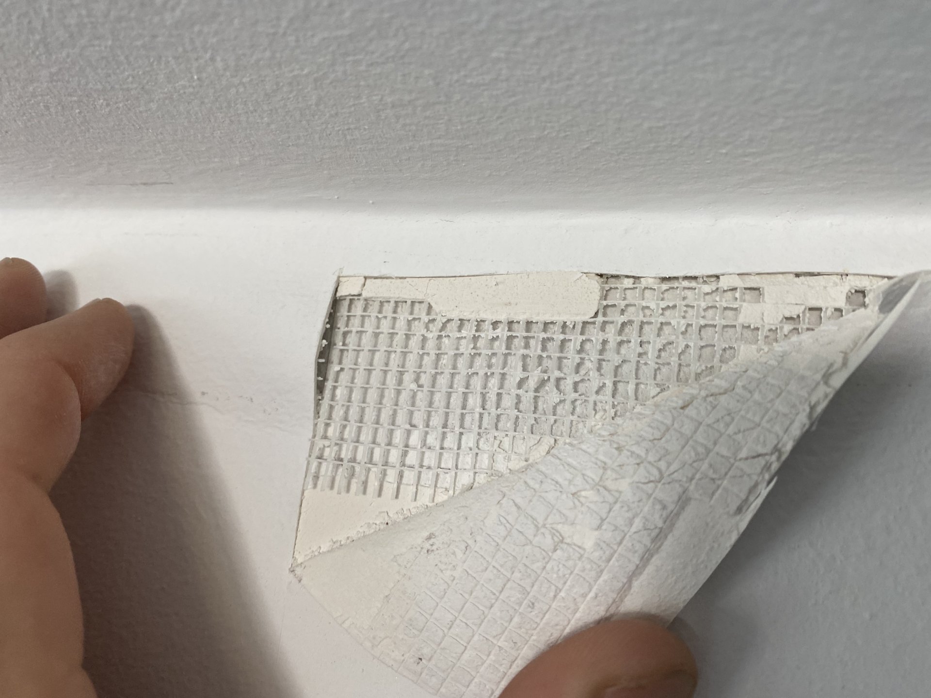

    An einer Stelle haben wir das Flies aufgeschnitten und konnten weder Verfärbungen sehen noch Feuchtigkeit messen (durch einen Fachmann gemessen).
    Im OG entstehen normale Risse zwischen Wand (Porenbeton) und Decke (Gipskartonverkleidet), da die Rauhfaser an die Malerfliesdecke stösst und mit Akryl "verfugt" ist.
    Kann es sein, dass diese Falten und Blasen auf den Bildern lediglich dadurch entstehen, dass das Überbrückungsgewebe und Malerflies so fest sind, dass diese nicht reissen sondern sich nur verwerfen können? Die Falten sind immer nur an der Wand, nie an der Decke. Auch scheint das Glasgewebe keine gute Haftung zum Untergrund zu haben.
    Verdächtig ist, dass diese Menge an Falten nur unterhalb des Bades OG zu sehen sind - sonst einmal leichtere Wellen 10-20 cm, mehr nicht.
    An der Dusche OG war die Rinne fest verfugt und Fugen leicht gerissen (wurde in den letzten Jahren t.w. bereits durch Silikon ersetzt) und zwischen den Wandfliesen (2mm Fuge) habe ich ebenfalls defekte Fugen entdeckt (kann also auch Wasser sein).
    Das Thema habe ich vorsorglich der Versicherung gemeldet falls es doch ein Wasserschaden ist.
    Was tun sprach Zeus ???
    Vielen Dank im Voraus für Eure Hinweise und Ratschläge.

    Erstmal freilegen (Tapete, Vlies, Gewebe im Prinzip alles was lose ist und fast von selbst abfällt entfernen) und beobachten

    Danke – Dann mach ich mal weiter auf. Hatte gehofft, dass ich mir das erstmal sparen kann. Wird aber sicherer sein.

    Meiner Meinung nach sollten Wand und Decke nicht mit dem Gewebe so verbunden sein. Schneidet die Ecke ein spachtelt die Wand bei mit Trennschnitt in der Ecke.Das Gewebe in der Ecke bringt nichts. Ich habe auch eine Betondecke und Porenbeton und in den Hausecken im Deckenbereich kleine Haarrisse, weil sich der Beton minimal je nach Jahreszeit bewegt und der Porenbeton zu weich ist. Ich habe da den Fehler gemacht, dass ich keinerlei Gewebe im Wandbereich eingebracht habe, aber damals hab ich mit sowas auch nicht gerechnet.

    Danke - im OG, zwischen KS Wänden und Gipskartondecke, haben die Maler damals die Ecken mit Akryl verfugt und überstrichen. Dort habe ich saubere Rissen genau in der Fuge. Einfach zu beheben und scheinbar auch früher immer so durchgeführt.
    Durch dieses komische Gewebe scheinen die ganzen Kräfte durch die Bewegung in der Ecke in die Wand/Malerflies zu gehen. Da das Malerflies auch nicht reisst gibts scheinbar diese doofen Falten und damit ist der Aufwand zur Behebung viel größer.
