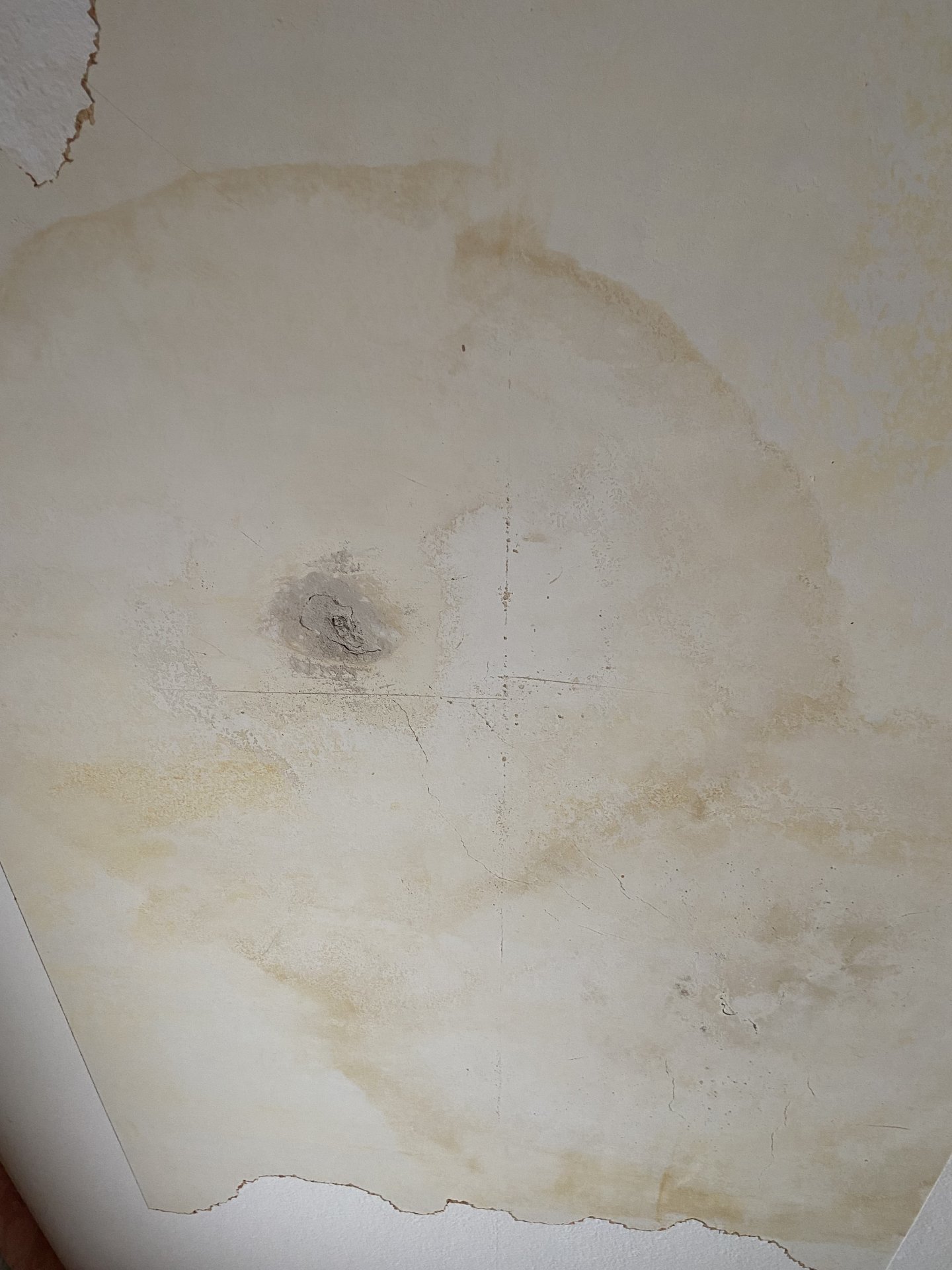

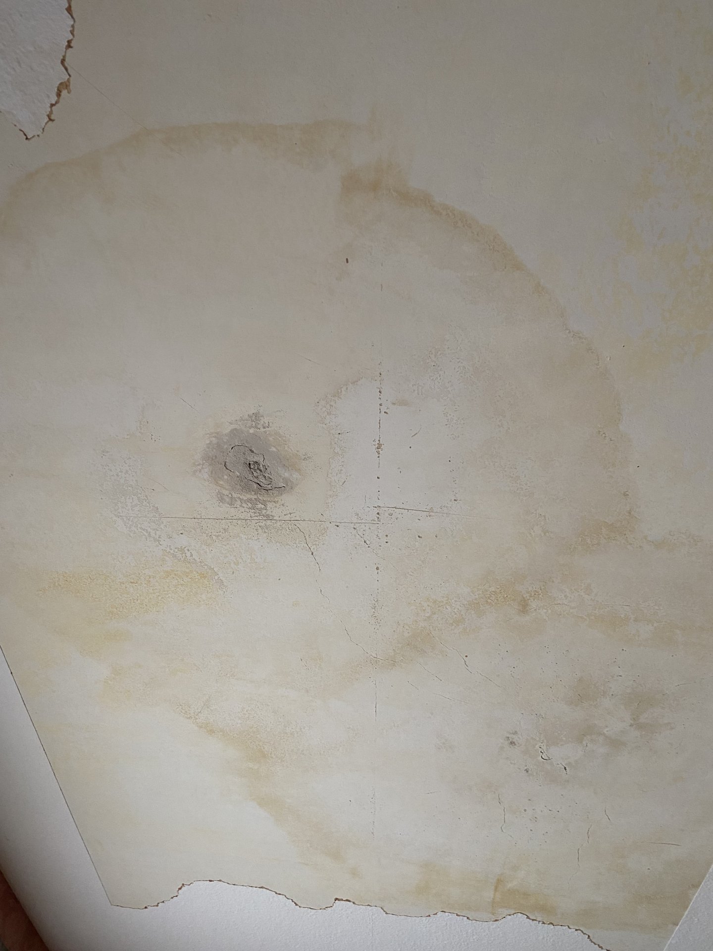

    wie kritisch ist ein Wasserschaden bei einer Stahlbetondecke, der nicht sofort beseitigt wurde?
    Hintergrund: Im Stockwerk darüber befindet sich eine Dusche, die wohl die Quelle des Wasserschadens war.
    Es ist nicht klar, wann der Wasserschaden beseitigt wurde. Wenn man sich den Fleck anschaut, dann war es wohl über einen längeren Zeitraum nass.
    Wie würdet ihr das einschätzen? Sind hier schlimmere Folgen bzgl. Statik zu erwarten?
    Würde mich über eure Meinung freuen.

    Die Behebung eines Wasserschadens bezogen auf die stahlbetondecke selbst bezieht sich in erster Linie auf die Trocknung
    wenn du es genauer wissen willst müsste eine Bauteil Öffnung und Begutachtung von korrosionsgrad der Bewehrung etc. Durchgeführt werden.
    Halte ich für absoluten Overkill
    Woher kommt diese Schlussfolgerung?
    das ist doch ein Mehrfamilienhaus oder ? Da gibt es eine WEG, einen Verwalter, sicher auch ein Gutachten und eine Abrechnung mit Versicherung zu diesem Schaden …

    Das ist ein Zweifamilienhaus, in dem der Eigentümer in der Erdgeschosswohnung gelebt hat. Sprich, es gibt keine Gutachten.
    Aber warum ist, quasi am Zentrum der erkennbaren Wasserflecken, die Decke aufgemacht worden? Ist man davon ausgegangen, dass das Abflussrohr ein Leck hat?
    Mich würde einfach interessieren, wie man bei einem solchen Wasserschaden fachgerecht rangehen würde?

    was die Decke angeht : trocknen
    Oben kann es anders aussehen, Estrich, dämmung, Bodenbelag etc.
    Ggf auch Umliegende Wände Tapete, Farbe, Putz etc. Neu
    das wird niemand aus der Ferne sagen können
    zum nachschauen
    Evtl war das Loch/Bohrung selbst die Ursache
    Oder oder oder
