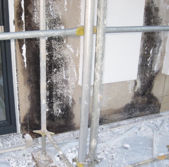

    wir haben 2012 ein Fertighaus gebaut. Nach unserem damaligen Verständnis mit einem Anbieter aus der Nähe von Eggenfelden der für Qualität und Seriösität steht. Leider hat sich unser Eindruck aufgrund der leidigen Erfahrung dramatisch verändert.

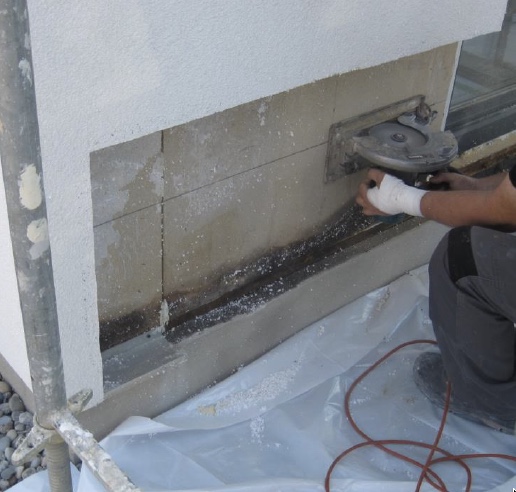

    Unmittelbar nach der Fertigstellung hatten wir einen Riss im Putz unterhalb einer Terrassentür auf der Wetterseite festgestellt. Dieser wurde durch die Hausbaufirma zuerst mit Silikon "ausgebessert". Nach geraumer Zeit trat der Riss jedoch erneut hervor, diesmal jedoch in grünlicher Farbe. Nachdem wir dies reklamierten wurde von dort aus die Fassade geöffnet und siehe da - es traten schwarze Holzplatten zum Vorschein. Die Hausbaufirma wollte dies erst herunterspielen und als Kleinigkeit darstellen. An den Blicken und Reaktion des "Bauleiters" war jedoch erkennbar, dass hier gerade etwas ganz merkwürdig abläuft. Die Hausbaufirma wollte die Fassade ohne größere Arbeiten wieder schliessen. Dies haben wir aufgrund der seltsamen Situation jedoch verneint und haben zum großen Glück einen Gutachter involviert. Nun spule ich mal die Leidensgeschichte deutlich nach vorne.....

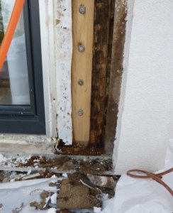

    Es wurde festgestellt, dass die Fensterbretter nicht ordentlich ausgeführt wurden, sowie auch die französischen Balkone. Durch diese Stellen war an mehreren Punkten Wasser hinter die Dämmung gekommen und hat sich von oben nach unten den Weg gesucht. Großflächig waren die Holzplatten schwarz - vom Schimmel. Es musste Holz ausgetauscht werden und einige der Pfosten auch ein Stück weit abgetragen und durch neues Holz ersetzt. Im Garten konnten wir noch 2 Jahre danach Styropor finden. Das war jetzt wirklich in extremer Geschwindigkeit und Kompaktheit die Leidensgeschichte. Möchten wir einem ärgsten Feind nicht wünschen, was da passiert war. Zumal die Hausbaufirma zuerst versucht hatte, den Schaden runterzuspielen und ganz offensichtlich die Unwissenheit von uns ausnutzen wollte. Dem Gutachter sei Dank, dass das nicht eingetreten ist.
    Nun jedoch sehen wir erneut einen Riss, welcher sich ganz unten im Putz ca. 30cm links von der Terrassentür auf einer Länge von ebenfalls ca. 30cm ausbildet. Wir befürchten natürlich jetzt das Schlimmste und hoffen, dass sich das Drama nicht wiederholt. Vor ca. 3 Wochen haben wir die Hausbaufirma gebeten, diesen Riss anzusehen, sowie auch etliche andere, welche sich an den Fenstern und Türen in den oberen Ecken ausbilden. Wir haben gleich signalisiert, dass wir ohne Gutachter nichts unternehmen werden und uns auch nicht auf erneute Silikonorgien einlassen.
    Auf den damaligen Gutachter können wir nicht zurückgreifen. Insofern brauchen wir nun einen neuen Gutachter. Wir sind aus dem Raum Dachau. Ggf. kann uns jemand einen Gutachter empfehlen? Wer hat ggf. ähnliches Schicksal erleidet? Ganz ehrlich, es ist ein Gefühl, als würde man in einer Sandburg wohnen. Es vergeht kein Tag, an dem wir nicht daran denken, ob hinter der Fassade Wasser sein Unwesen treibt und wie lange dieses Haus wohl ohne große Sanierung ein Dach über uns bietet. Wie gesagt, 2012 gebaut...

    Pfusch2.jpeg Pfusch1.jpeg so sah das damals nach der Öffnung der Fassade aus..... Pfusch3.jpeg ...und wohlgemerkt, das Haus stand noch nicht einmal 2 Jahre
