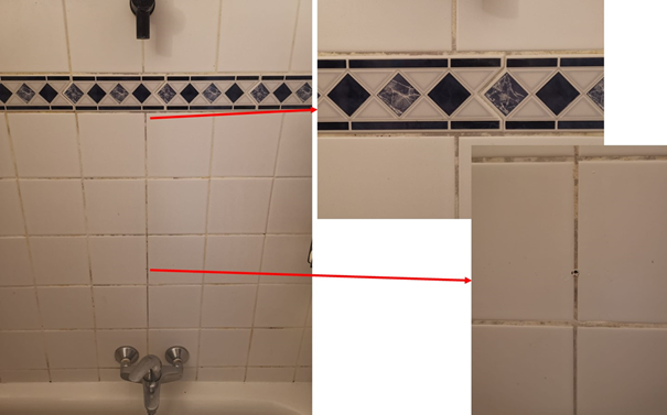

    Hallo Alle,
    ich habe folgendes Problem:
    Schimmel bei Fließenfugen in der Dusche (siehe Bild):
    Einen Schimmel-Hotspot sehe ich bei einem Dübel der in der Wand offen stecken geblieben ist. Jetzt wurde die Dusche einige Monate verwendet und es ist sicher Wasser durch Spritzer in den Dübel gelangt. Sonst habe ich keine unidchten Stellen bei der Dusche erkennen können.
    Meine Frage:
    Kann es sein, dass (wegen dem offenen Dübel) hinter den Fließen ein Wasserschaden entstanden ist und sich deshalb der Schimmel in den Fließenfugen gebildet hat?
    Wäre sehr dankbar über Tipps und Hinweise!
    LG
    Daniel Bau

    Naja das liegt wohl eher an der duschstange oder sonstigen was da die letzten paar Jahre dran hing
    einmal ordentlich mit Bürste putzen dann ist’s weg
    Ggf. Schimmel ex drauf danach

    Fliesen und Fugen sind nicht dicht. Deshalb muss dahinter eine Flächenabdichtung sein.
    Dein Dübel wird diese natürlich durchdringen.
    Schaden kann möglich sein, kann aber auch so gering sein das es von selbst wieder wegtrocknet.
    Dübel raus und Silikon rein wäre temporär übrigens eine Lösung.

    Der Schimmel auf den Fugen ist entstanden, weil die Fliesen nach dem Duschen nicht mit einem Abzieher trocken gezogen wurden und weil das Bad zu lange zu nass war (unzureichende Lüftung nach dem Duschen!!!). Eindeutig Nutzerfehler!
