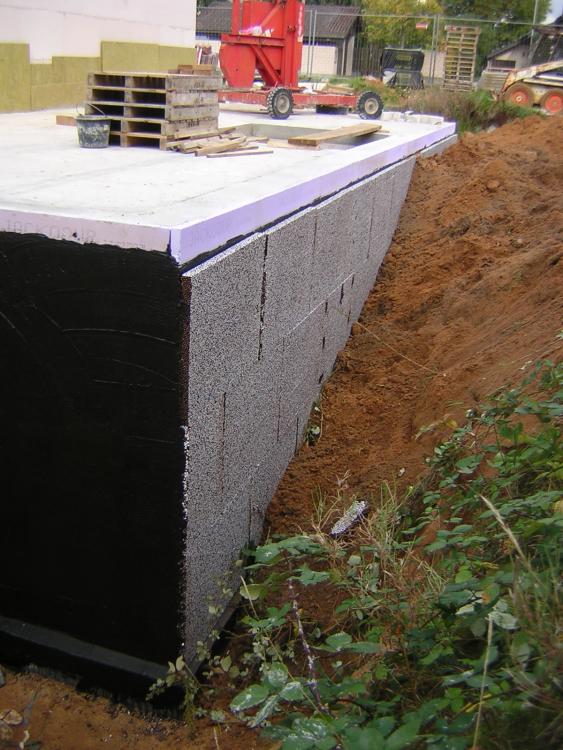

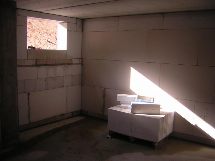

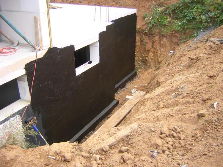

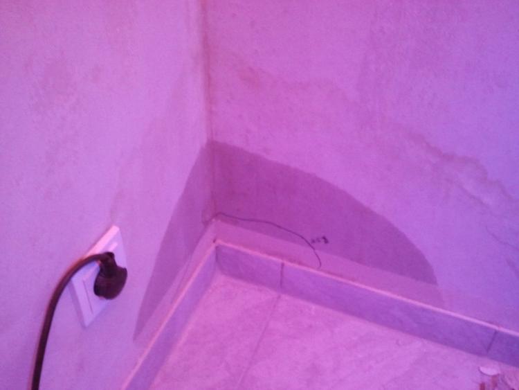

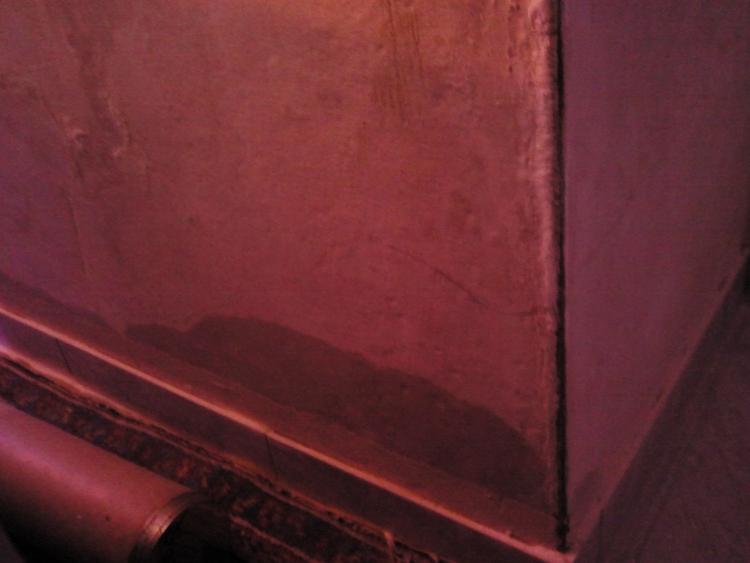

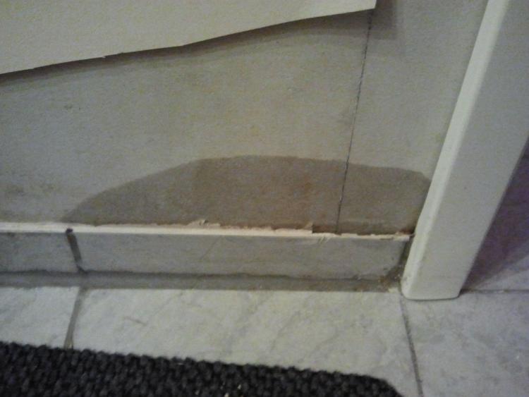

    Moin liebe Bauexperten,
    unser eigenes Haus steht zum Glück und ist seit zwei Jahren bezogen.
    Heute muss ich Euch im Auftrag von Freunden befragen.
    Kurzversion (mehr Details folgen hoffentlich bald): Haus gebaut vor 7 Jahren, gekauft vor ~4 Monaten ohne Bausachverständigen, seit 4 Wochen zieht Wasser im Keller in den Wänden hoch.
    Meine Empfehlung: Anwalt + Bausachverständigen.
    Per Ferndiagnose wird man nicht viel zu möglichen Ursachen sagen können, oder?
    Bauphase
    Bilder Wasserschaden folgen gleich.
    Tausend Dank an alle!
    Beste Grüße
    Boro

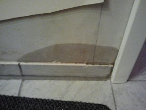

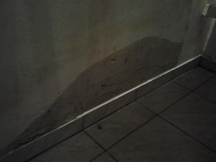

    Wasserschaden

    Wo verlaufen im KG Rohre jedweder Art (Heizung, Frisch- und Abwasser)?

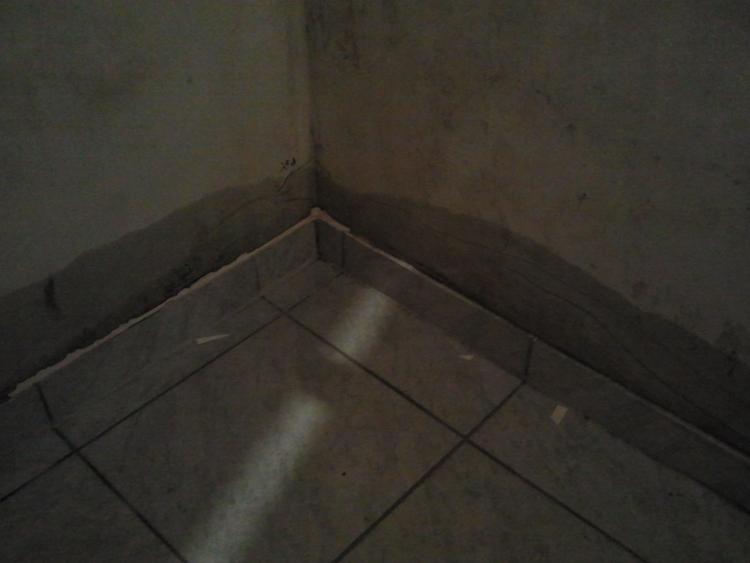

    Ralf: unter den Tapeten wächst schon Salpeter bis in 20cm Höhe, es ist also schwer vorstellbar, dass der Vorbesitzer davon nichts gemerkt hat.
    Die Vermutung ist, dass das Wasser von außen kommt, da erst die Ecken feucht wurden. FBH gibts im KG keine. Verlauf von Rohren im Keller muss ich erst checken.
    Man muss dazu sagen, dass es hier die letzten Wochen außerordentlich viel geregnet hat.

    Sind nur Außenwände betroffen oder auch Innenwände?
    Wenn beide, ist es vielleicht an den Innenwänden deutlich weniger ausgeprägt?
    Besitzt der Keller einen schwimmenden Estrich?
  11. #11 BoromirOfGondor, 27.08.2014
    BoromirOfGondor
    BoromirOfGondor
    14.02.2011
    164
    IT Experte
    Rodgau
    Innenwände auch betroffen. Schwimmender Estrich. Höhe Wasser in Wand in den Innenwänden ähnlich wie Außenwände.
    Wasser tritt also an einer Stelle auf wo oben die Garage steht, aber auch zur anderen Doppelhaushälfte.
    Pläne KG und Entwässerung folgen hoffentlich bald.
    Druckprüfung aller Rohre im KG ok.
    Heizung wurde auch überprüft, auch ok.
    Danke an alle für Eure Hilfe!

    Fallrohr führt in Kanalisation, wurde von Kanalfirma mit Kamera geprüft. Ist das ausreichend?
    Keine Drainagen ums Haus.

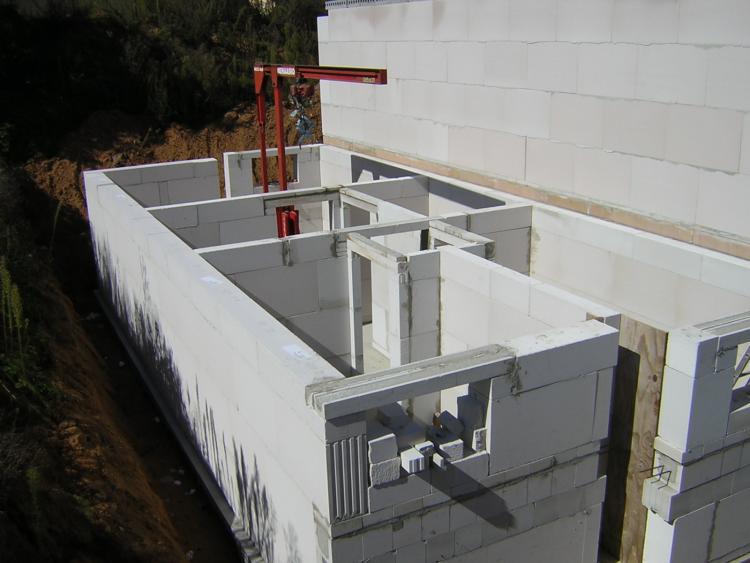

    Steht vielleicht der komplette Keller im (Grund)Wasser? Eine Theorie: viel Regen, Grundwasser steigt, Keller ist dafür nicht ausgelegt.
    Was mich auch noch interessieren würde, ob die verwendeten Dämmplatten überhaupt eine Zulassung für diese Anwendung (im Erdreich) haben. Das wäre aber nur ein Nebenkriegsschauplatz.
    Wenn es also alle Wände betrifft, dann sollte man auch einmal einen Blick unter den Estrich werfen. Da kriegt der Begriff "schwimmender Estrich" vielleicht eine ganz andere Bedeutung. Aus der Ferne kann man halt toll spekulieren, aber letztendlich wird man um einen SV nicht herum kommen.

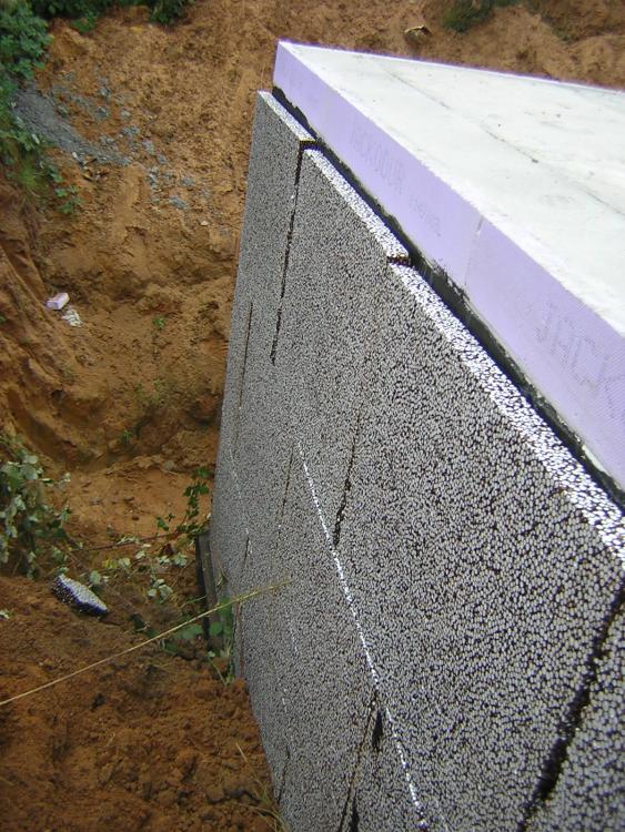

    Grundwasser: nein, liegt dort bei 13m im Normalfall, gehe nicht davon aus dass es durch Regen um 10m steigen könnte.
    Dämmplatten: schwer rauszukriegen, könnte höchstens mal am Haus ein bisschen Graben und ein Stück freilegen.
    Schwimmender Estrich: ich habe bei der Frage danach auch erstmal gelacht. Eine Fliese rausnehmen und dort mal den Estrich rausklopfen?
    SV kommt hoffentlich bald.
  16. #16 Ralf Dühlmeyer, 27.08.2014
    Ralf Dühlmeyer
    Ralf Dühlmeyer
    14.06.2005
    34.296
    23

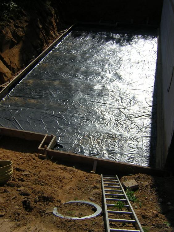

    Zugelassen - könnte sein. Sehen aus wie diese Drainplatten aus Polystyrol-Kügelchen.
    Aber die Platten wurden anscheinend ohne Gleitfolie angefüllt. Und unten gibts ne Hohlekehle.
    Es wäre also möglich, das sackendes Erdreich die Platten mitgerissen hat und diese hie oder da an der Abdichtung klebten und bei Rutschen die Abdichtung mitgenommen = geschädigt haben.

    Das hört sich übel an.
    Vermutlich steht das Wasser auf der Bodenplatte, verteilt sich dort überall und wird vom Wandmauerwerk hochgesaugt.
    Dann müßte man "nur" noch die Eindringstelle finden...!
    Nach meiner bescheidenen Laienmeinung dürfte das auf eine Entfernung des Estrichs hinauslaufen.
    Dann sieht man weiter.
