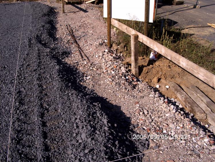

  12. #12 Viethps, 20.11.2014
    Viethps
    Viethps
    03.10.2010
    1.242
    412
    Dortmund
    Damit es keine `Auslegungsprobleme ´geben soll, wird das oft gleich mit in den BbPlan mit aufgenommen. Der Bauherr/ Käufer des jeweiligen Grundstücks unterschreibt ggf. separat dafür.
    Da es auch bei dem Objekt in Kamen so war, haben wir den RC ( zu 98% ) wieder auskoffern lassen. Der `Kalkschotter ´ wurde akzeptiert.
    ( Das - Bergehalde - auch nicht so das wahre ist, ......aber egal ) DSCF0266.jpg
