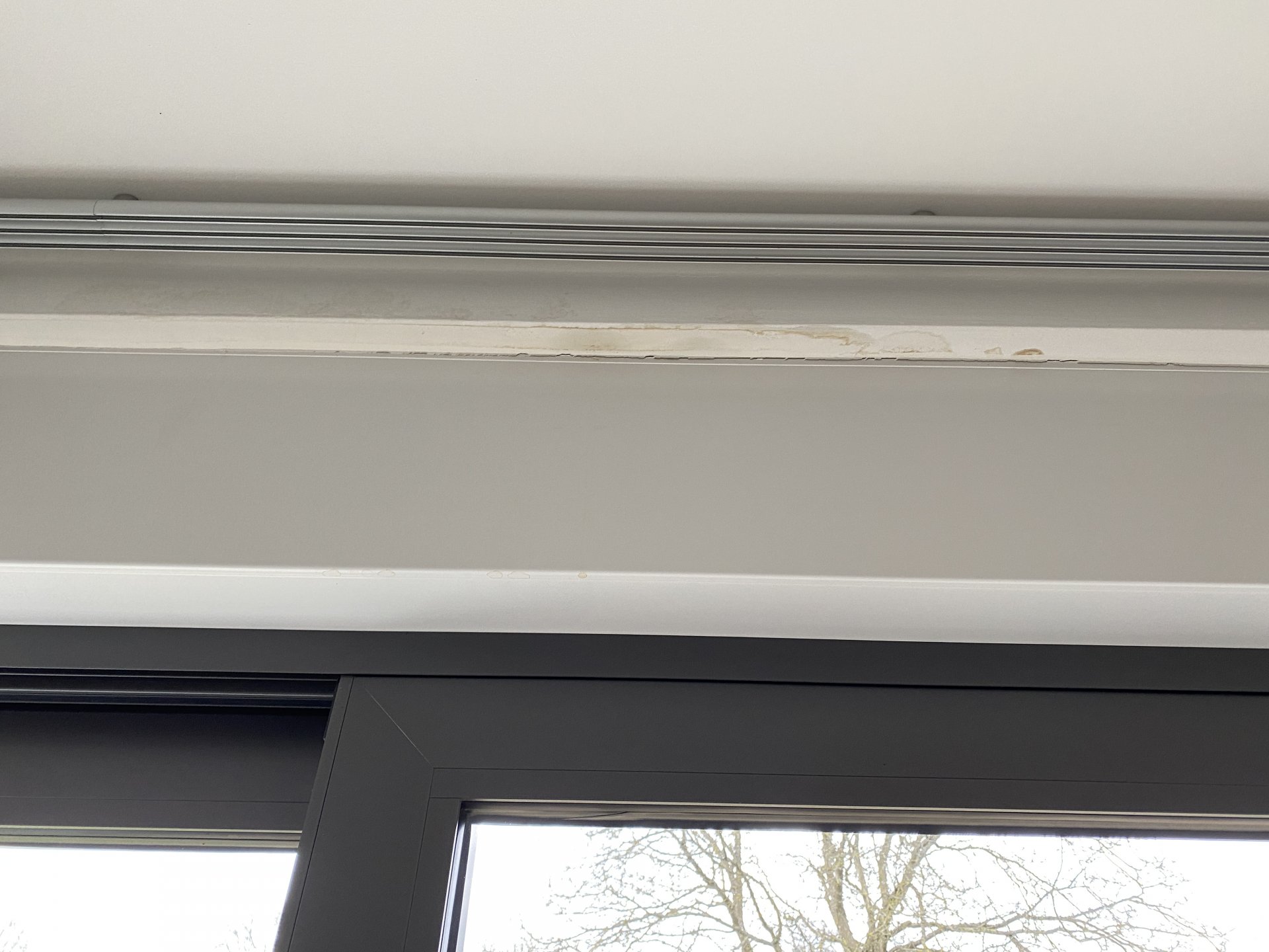

    Hallo liebe Baugemeinde,
    ich bin noch ganz neu hier und hoffe, dass ich mit meinem Anliegen auch im richtigen Unterforum gelandet bin.
    Folgendes: Wir haben vor 10 Jahren mein Elternhaus umgebaut. Dazu kam ein kleiner Anbau mit einem großen Schiebeelement aus Alu. Der Rolladenkasten wurde mit der Öffnung nach Innen verbaut. In den letzten Wochen ist plötzlich durch den starken Regen Wasser eingetreten. Und zwar oberhalb vom Rolladenkasten. Wir haben dies erst letzte Woche festgestellt. Gestern war nun der Fensterbauer da und hat den Rolladenkasten geöffnet. Die Blende ist seitlich nach innen verbaut. Der Kasten ist komplett trocken. Wir haben aber festgestellt, dass das Wasser von oberhalb kommt. Fließt dann quasi am Dach vom Rolladenkasten runter. Ich hänge mal ein paar Fotos an.
    Die erste Vermutung meinerseite (hab von sowas aber wenig Ahnung) war, dass das Blechdach undicht ist. Bei der zweiten Überlegung kam dann der Gedanke, dass dann auch die abgehängte Rehgipsdecke auch nen Schaden hätte bzw. würde man was sehen. Aber dem ist nicht so.

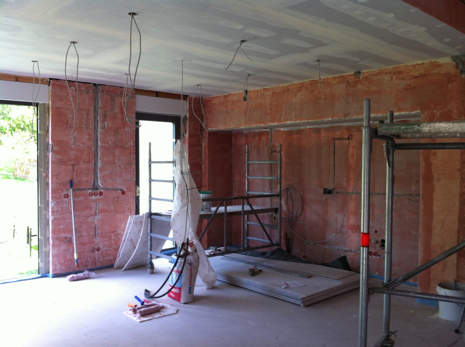

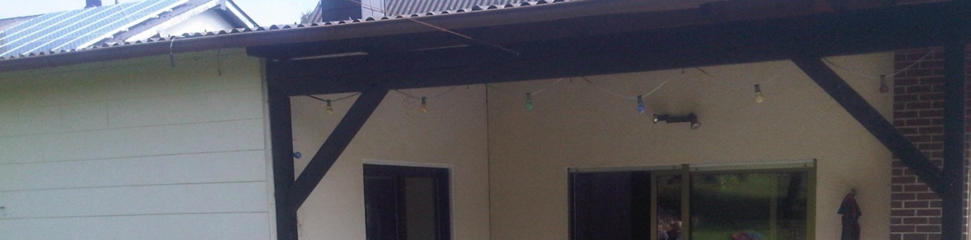

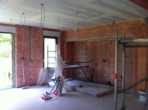

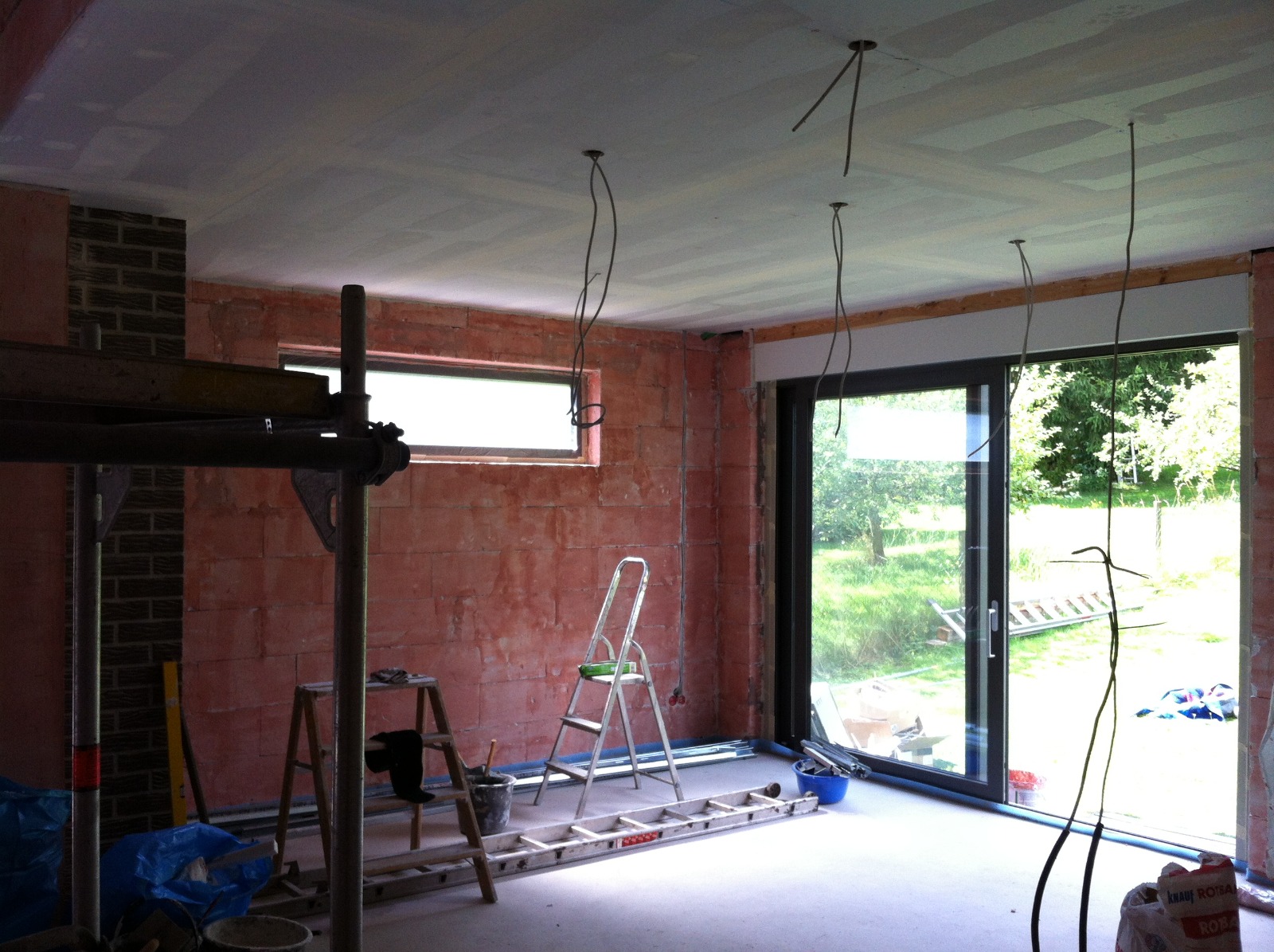

    Der Platz dieses Anbaus war früher eine überdachte Terasse. Da wurde der Holzsturz oberhalb des Kastens weiter verwendet.
    Nun kommt leicht Panik bei uns auf. Hat jemand eine Idee, woher dies kommen könnte? Ich hänge mal ein paar Bilder aktuell und vom Umbau ran.
    Wäre wirklich super, wenn mir da jemand einen Tipp geben könnte.
    LG
    Nachtrag: was man auf den Fotos sieht. Der schwarze Holzsturz von außen wurde weiter übernommen. Von Innen wurde nur ein zusätzlicher Holzbalken von Innen verbaut. Ich weiß es nicht mehr genau, aber ich glaube das war, damit das bünig ist mit dem Rolladenkasten. Hinzu kam dann eine Dämmplatte jeweils von innen und außen.
    Also aus Innensicht gesehen.
    Putz | denke Dämmplatte? | Holzbalken | schwarzer Holzsturz über gesamte Zimmerlänge | Dämmung außen | Putz
