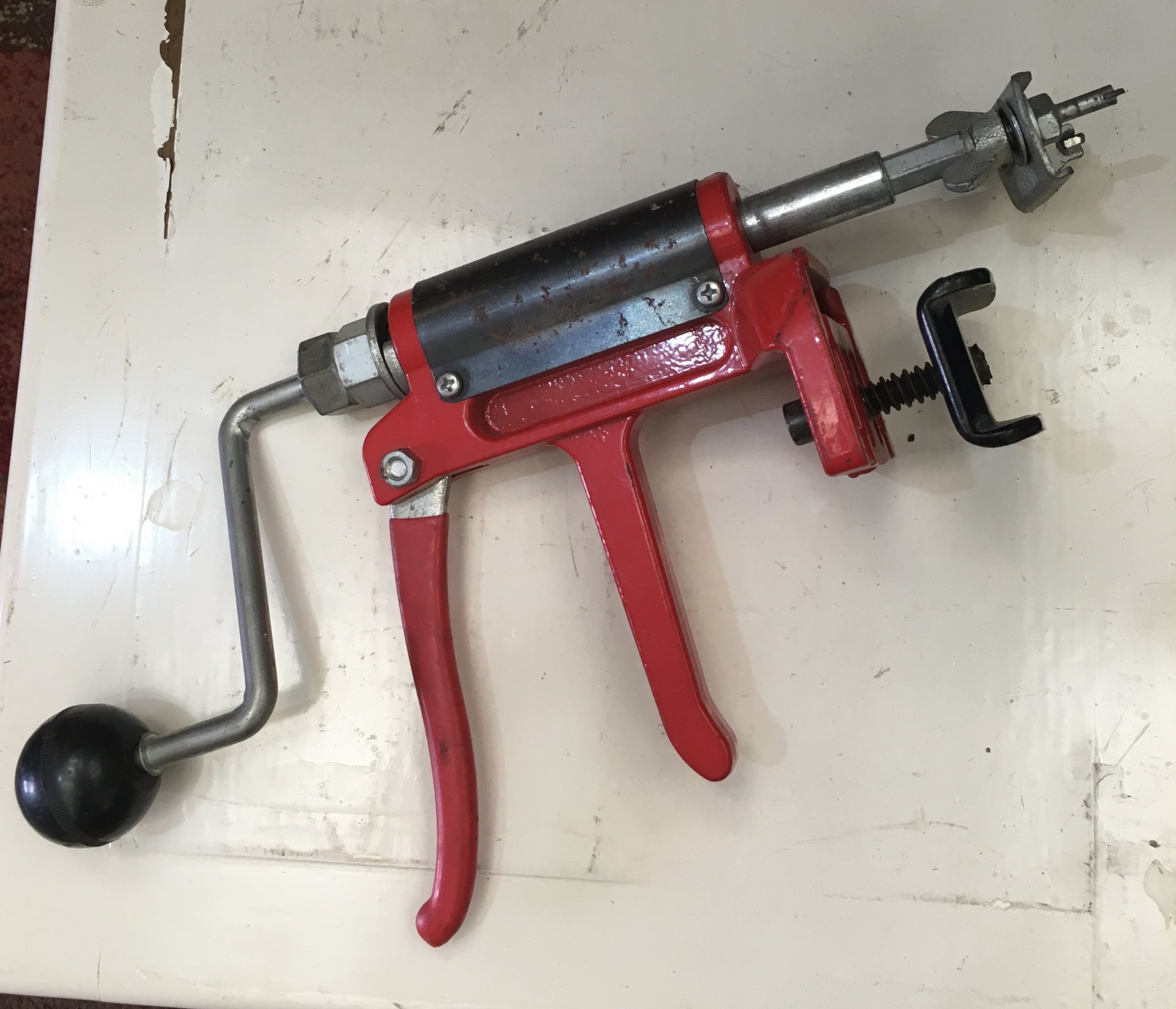

Diskutiere Wat is dat? im Sonstiges Forum im Bereich Haustechnik; Moin Spezialisti Wat is dat? Gefunden beim Trödelmarkt... Bergische Grüsse Chavove[ATTACH]

    Ich würde auf Abzieher tippen. Eventuell im KFZ Bereich.

    Da ist aber ein Hartmetall Plättchen dran , um etwas zu schneiden...

    ist ein Fliesenschneider.

    Ok? Aber wie soll das funktionieren?

    So in etwa, ja.

    Ja das ist so ein alter manueller Fliesenlochschneider.
    Vorne am Zentrierbohrer kannst du am Langloch den Durchmesser vom Loch einstellen.
    Am Ende vom Bügel ist noch mal ne schneide, die den äußeren Kreis schneidet.
    In die Schwarze Metallbacke legst du was zum Unterfüttern, z.B. ein Kantholz

    Aha ...cool dann kauf ich das.
