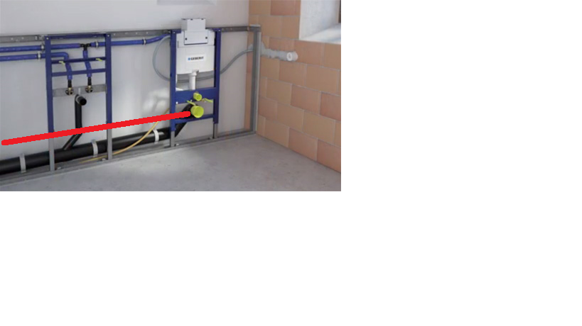

    einen nicht genutzten Kellerraum will ich in ein Bad umbauen dabei tauchen erste Fragen auf.
    1. Ich habe ein Geberit Vorwandelement, bei allen Installationsbeispielen ( siehe Anhang ) wird vom
    Geberit mit einem kurzem steilen Winkel (~ 100%) in eine Spiegelleitung (~1%) überführt.
    Muss das aus irgendwelchen Gründen so ausgeführt werden?
    Oder, kann ich vom Geberit bedenkenlos direkt mit 1% Gefälle entwässern? ( Siehe rote Line Anhang )
    Das wäre von den Niveaus am Besten ansonsten müsste ich um die Differenz zu erreichen den Estrich
    unter der Hebeanlage raushauen
    Jetzt sind die Niveaus so:
    Geberit Auslaß 27cm
    Hebeanlageeinlaß 18cm
    Rohr DN90
    Distanz WC-Hebeanlage ~2m
    Das musste gerade alles so noch funktionieren.
    2. Das Geberit hat eine DN90 Leitung mitgeliefert. Reicht der Durchmesser zum abführen oder sollte ich
    nach kurzem Stück in DN100 übergehen?
    Die Hebeanlage (KSB mini compacta 1.40 ) hat einen 100 Zulauf, aber da wird es wohl am wenigsten stören?
    Danke
  2. SIL
    10.842
    4.194
    Nein das geht nicht im waagerechten Anschluss Sie brauchen,ein anderes WC Anschlussstück-
    Geberit PE Wand-WC-Bogen 90° rechts oder links,
    dieser gibt Ihnen, das minimale mögliche vor, DN 90 ist zugelassen, sie müssen nicht 'weiten'. Hängen Sie doch das WC etwas höher, soweit das möglich ist und und vergessen Sie die Strangentlüftung nicht

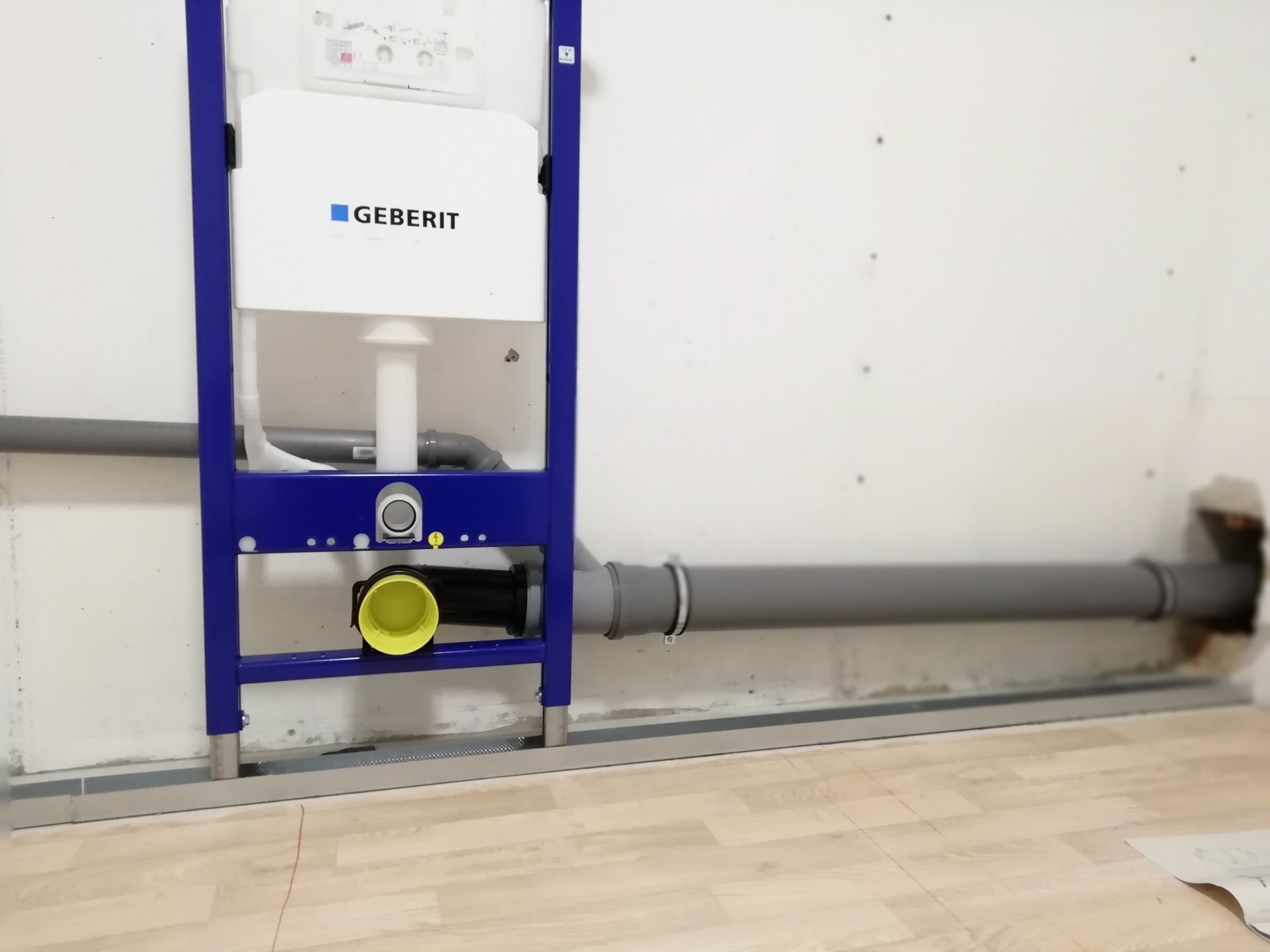

    jetzt bin ich es nochmal wegen der Leitungsführung vom WC. Schaut euch mal bitte das angehängte Bild an -> So habe ich es jetzt umgesetzt.
    Was mich noch etwas iritiert ist das ich direkt vom Klo mit 3% Gefälle abführe.
    Kann man das so machen?
    Oder muss man erst senkrecht und dann waagrecht verlegen, sprich erst RUNTER dann RÜBER?
    Danke schon mal im voraus.
    PS:
    Der Grund warum ich gleich waagrecht abführe ist da direkt hinter dem Wanddurchbruch eine Hebeanlage sitzt und ich es mir sparen wollte
    für diese den Estrich rauszuschneiden.
  5. #5 simon84, 10.11.2018
    23.019
    6.775
    Neigt halt eher zum verstopfen wenn du es so machst.
    Bau dir bitte bitte bitte unbedingt deshalb eine Revisions/Reinigungsöffnung ein. So ungefähr in der Mitte des HT Rohres rechts im Bild.
    Wenn du das Rohr eh hinter einer TB Wand verschwinden lässt, dann plane es doch gleich mit dem Fliesenspiegel so, dass es passt, dann kannst du zB auch eine Fliese mit Silikon einfugen, und musst keine häßliche Revisionsklappe einbauen.
