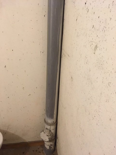

    Das WC samt der Hebeanlage ist vom restlichen Keller durch eine Türe und einen dazwischen liegenden Flurraum (der ebenfalls mein Sondereigentum ist) abgetrennt und befindet sich laut Teilungserklärung in meinem alleinigen Sondereigentum. Es wird ausschließlich von mir genutzt, Strom und Wasser gehen auch auf meinen Zähler und ausschließlich ich selbst bezahle natürlich daher auch den Umbau. Da hat auch keiner etwas dagegen hier solange er nichts bezahlen muss, wüsste allerdings auch nicht ob es jemand wenn er etwas dagegen hätte überhaupt verhindern könnte unter diesen Umständen.
    Es befindet sich lediglich in der Raumecke der beiden Außenwände ein Fallrohr der darüber liegenden Wohnungen, welches natürlich erhalten bleiben muss da es in Benutzung ist, aber nicht in meine Hebeanlage sondern direkt entwässert. Dieses hat vorne eine Revisionsöffnung die ich natürlich in meinem eigenen Sinne irgendwie erhalten muss, denn ich hab wenig Lust die Fliesen und eine eventuelle Dämmung abzuschlagen wenn da mal was sein sollte dran. Vermute daher mal die HA ist wohl vornehmlich da um einen Rückfluss zu unterbinden und sitzt nicht weit unter dem eigentlichen Kanalniveau, da die anderen Wohnungen noch normal entwässern können. Deren Fallrohre enden alle direkt im Keller im Boden (auf dem ja auch das WC steht) und laufen von dort irgendwie in den Kanal an der Straße. Die HA sitzt da nur wenige cm „drunter“ vom Niveau her. Bin bei dieser Thematik allerdings auch Laie, so habe ich mir das bisher immer erklärt weil ich natürlich immer gegrübelt habe warum die wohl sein musste.

    Foto bitte . Mit den anderen Abwasser Rohren

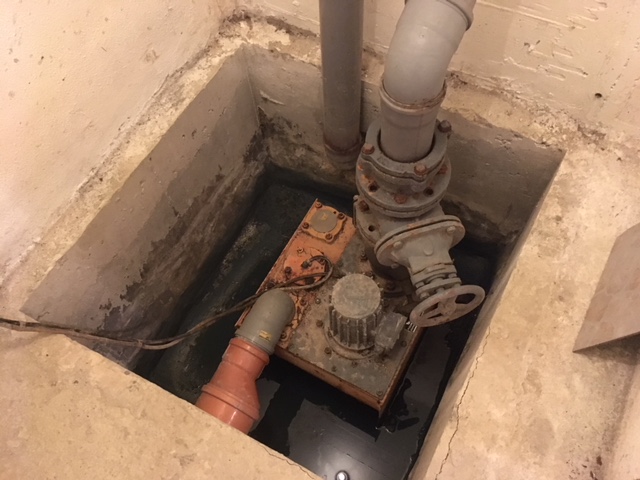

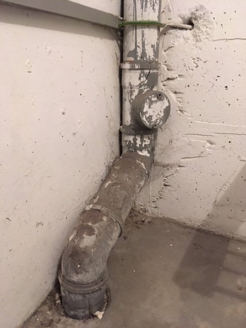

    Bild 1 zeigt die Hebeanlage. Es handelt sich laut Typenschild um eine Anlage von AWK, Typ "Fäkadrom muli T", Bj 1982. Habe schon mal einen Sanitär-Fachmann da gehabt weil ganz unten immer etwas Wasser in der Grube steht. Der hat die Anlage angeschaut und meinte sie sei dicht und in Ordnung, das sei bei Häusern dieses Alters normal dass da etwas Wasser drin steht in der Grube, das würde mit dem Grundwasserspiegel und mangelhafter Abdichtung an der Rohreinführung von dem da sichtbaren KG-Rohr zusammen hängen aber da könnte man nachträglich eh nichts mehr machen. Sein Rat: eine Tauchpumpe mit Schwimmer in die Grube und diese in das Bogenrohr der HA entwässern lassen, für den Fall der Fälle. Was meint ihr dazu?
    Bild 2 zeigt das Fallrohr im WC mit der Revisionsöffnung unten bevor es in den Boden hinein geht. Dieses entwässert aber nicht in die HA. Bild 3 ist nochmal aus einem anderen Kellerraum, auch dort entwässert das Fallrohr einfach in den Boden ohne an die HA angeschlossen zu sein. Daher auch die laienhafte Vermutung dass es sich wohl um wenige cm Gefälle handelt wegen denen das WC nur per HA entwässert werden kann oder diese evtl. mehr oder weniger bloß als Sicherheit vor einem sehr leicht möglichen Rückstau dort installiert wurde.

    Wenn es nur um wenige cm geht, wie wäre es dann, den Boden im WC um 20 cm zu erhöhen und das WC dementsprechend 20 cm höher zu setzen und auf den ganzen Quatsch zu verzichten ?
    Ebenfalls ist das WC nicht abgebildet. Hat es den Abgang hinten oder unten ?
    Falls Stand-WC mit Abgang unten, könnte er Wechsel auf ein Wand-WC schon reichen.
    Zu dem Vorschlag in die Aussparung der Hebeanlage noch eine Pumpe zu setzen sag ich lieber nix, ich glaub du kannst dir denken was ich davon halte :)

    Schlechter Ratschlag. Auf eine Hebeanlage kann er auch nicht verzichten, würde er den Fußboden um 1m anheben.
    Ich gehe davon aus, dass der Keller unter Straßenhöhe liegt?

    1. Gibt es da nicht wirklich bessere Bilder, von der ganzen Wand, oder einen Grundrissplan inkl. WC, Waschbecken u. wo dann die Brause hin soll?
    2. Welchen Anschluss hat die alte Hebeanlage 230V oder 400V Drehstrom?
    3. Wie guckt die Füllstandanzeige inkl Schwimmerschalter-Aktor genau aus?
    4. Wo soll dann der Heizlüfter bestromt werden, bzw. von wo nach wo verläuft der Kabelkanal von A nach B genau, welcher im Bild 3 zu sehen ist?

    Kennen wir nicht, aber die meisten Kellerfußböden liegen unter Straßenniveau und in den allermeisten Fällen liegt der Kanal in der Straße und dort stellen dann die Schachtdeckel der Kontrollschächte die Rückstauebene dar.
    Wohin die anderen Abwasserrohre gehen interessiert nicht weil deren Entwässerungsgegenstände über Erdgleiche und somit über Rückstauebene liegen.

    Irgendwie schummelt er da ein wenig oder mehr.
    Im Beitrag #1 schreibt er von einem Rohr im Eck, in der Zwischenzeit sehe ich zumindest 3 Rohre, aber nirgendwo angeblich gefliester Boden!
