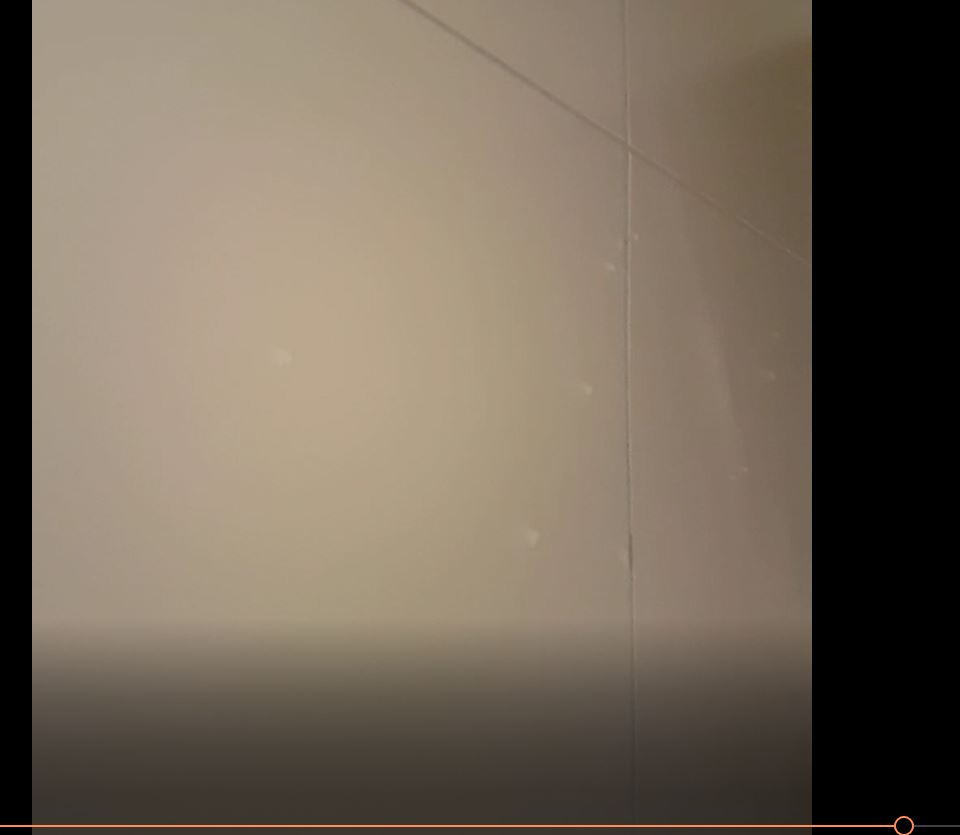

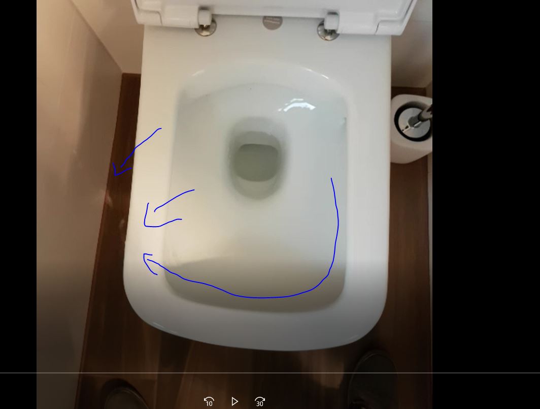

    Hallo zusammen, Umbau ist fertig. Einzig das WC macht Probleme. Das Spülwasser läuft über den Rand hinaus. Kann es sein, dass das WC fehlerhaft ist und die "Führung" nicht in Ordnung ist? Wir haben die Spülmenge schon relativ gering eingestellt, ändert aber nix. Der Druck bleibt ja der gleiche. Wasser spritz sowohl bei der großen als auch bei der kleinen Mengen - allerdings nicht bei jedem Spülgang.

    Mach doch mal ein Video in dem Fall wenn es geht :)

    Der Strahl hat auf jeden Fall zu viel Schmackes und schießt über das Ziel hinaus :-)
    Ich kann mal versuchen, die Spülmenge zu reduzieren - was aber nicht den Druck minimieren wird, denke ich. Wenn ich die Spülung "langsam kommen lasse", dann geht es. Es ist der erste Schuss, der zu viel Power hat.

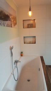

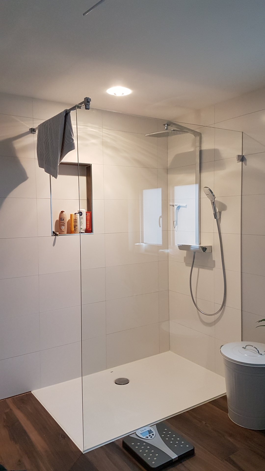

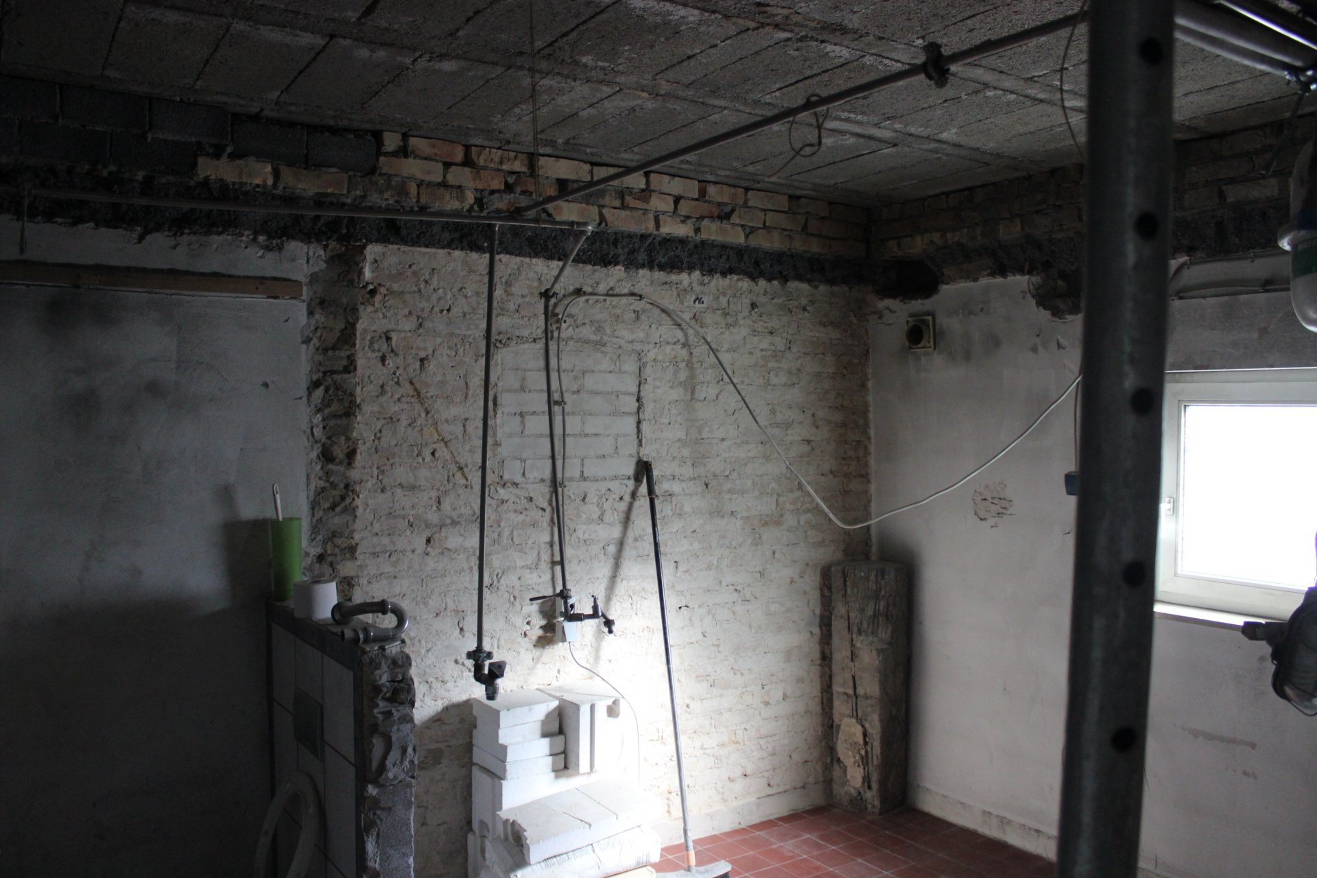

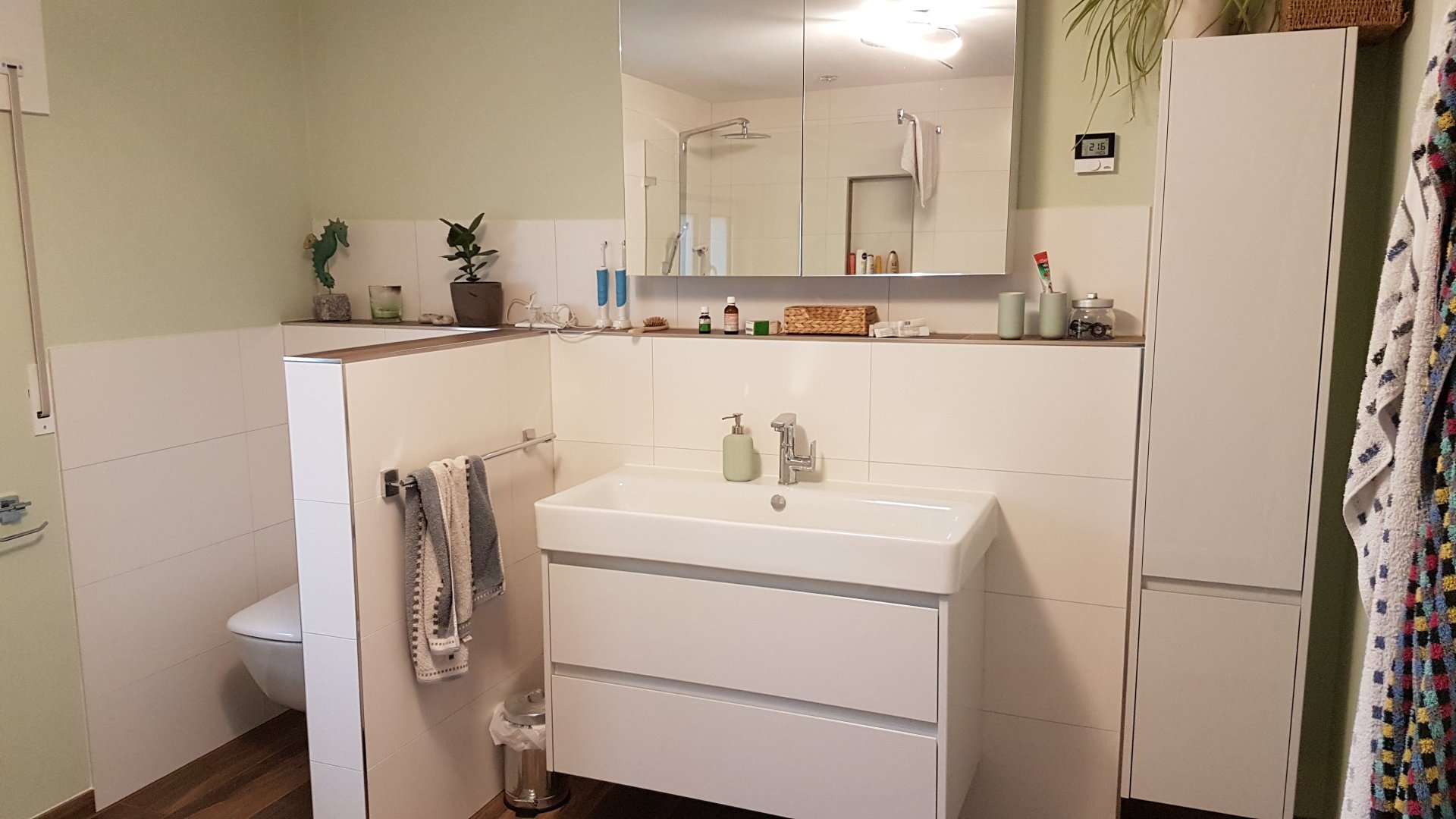

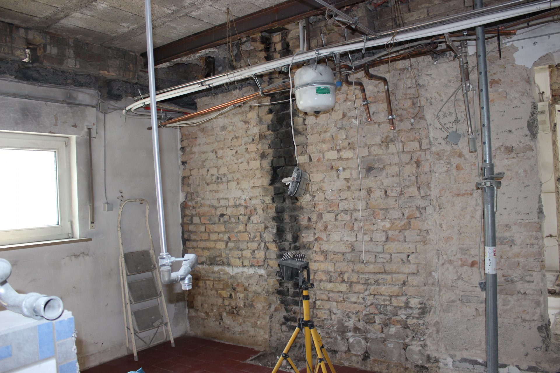

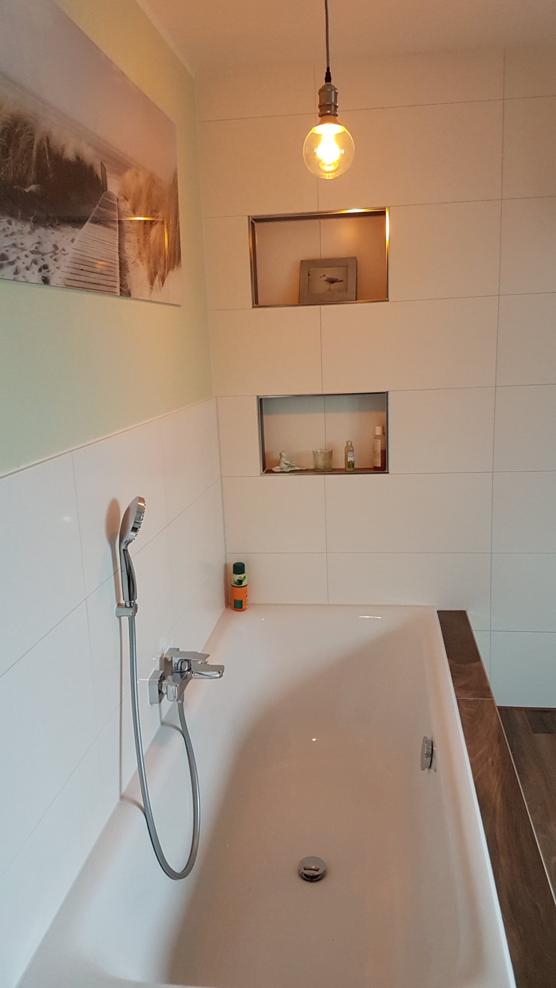

    Offtopic: ... hier mal Bad vorher / nachher ;-)
    neues Bad entkernt (4).JPG 20181228_140010.jpg 20181228_140051.jpg 20181228_140028.jpg neues Bad entkernt (2).JPG

    Wieso kommt da nur von einer Seite Wasser ? Welches WC ist das genau sieht aus wie ein Duravit?

    Das Video hat eine besch... Qualität. Man kann nicht wirklich erkennen, ob es überläuft, weil zu viel Wasser in der Schüssel ist (Wasser kann nicht schnell genug abfließen) oder weil die Spülung "ungünstig" verläuft. Zweiteres?
    Bitte noch einmal.

    Na die Glühbirne da über der Badewanne...sportlich sag ich jetzt mal.
    Aber Glückwunsch, man sieht die Arbeit, die da drinsteckt.

    so, hab die Spülmenge mal minimiert. Könnte jetzt passen. Ist deutlich weniger Druck, schießt nicht mehr über den Rand. Hoffentlich reichts auch beim großen Geschäft:yikes
