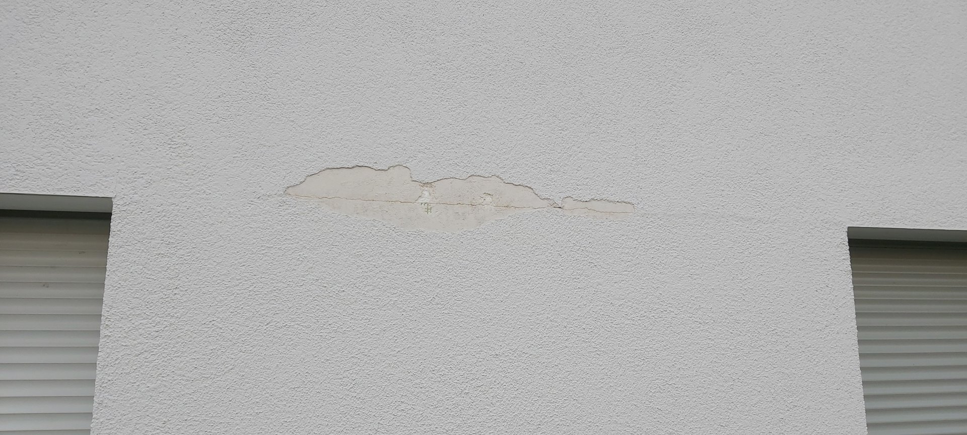

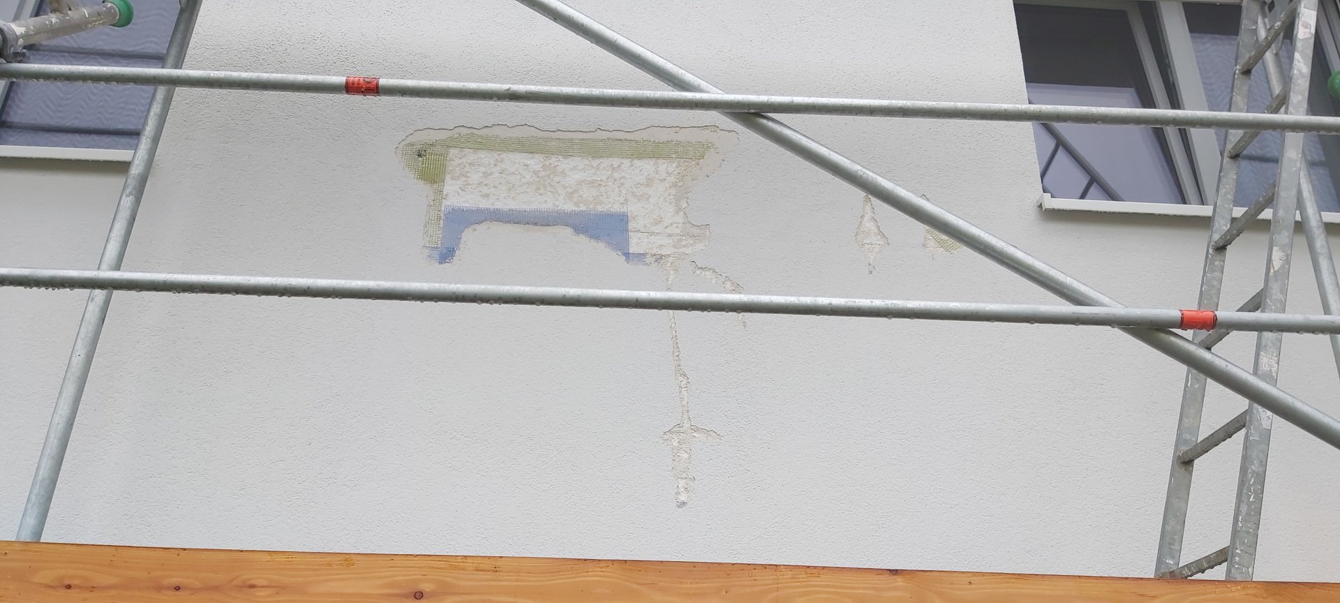

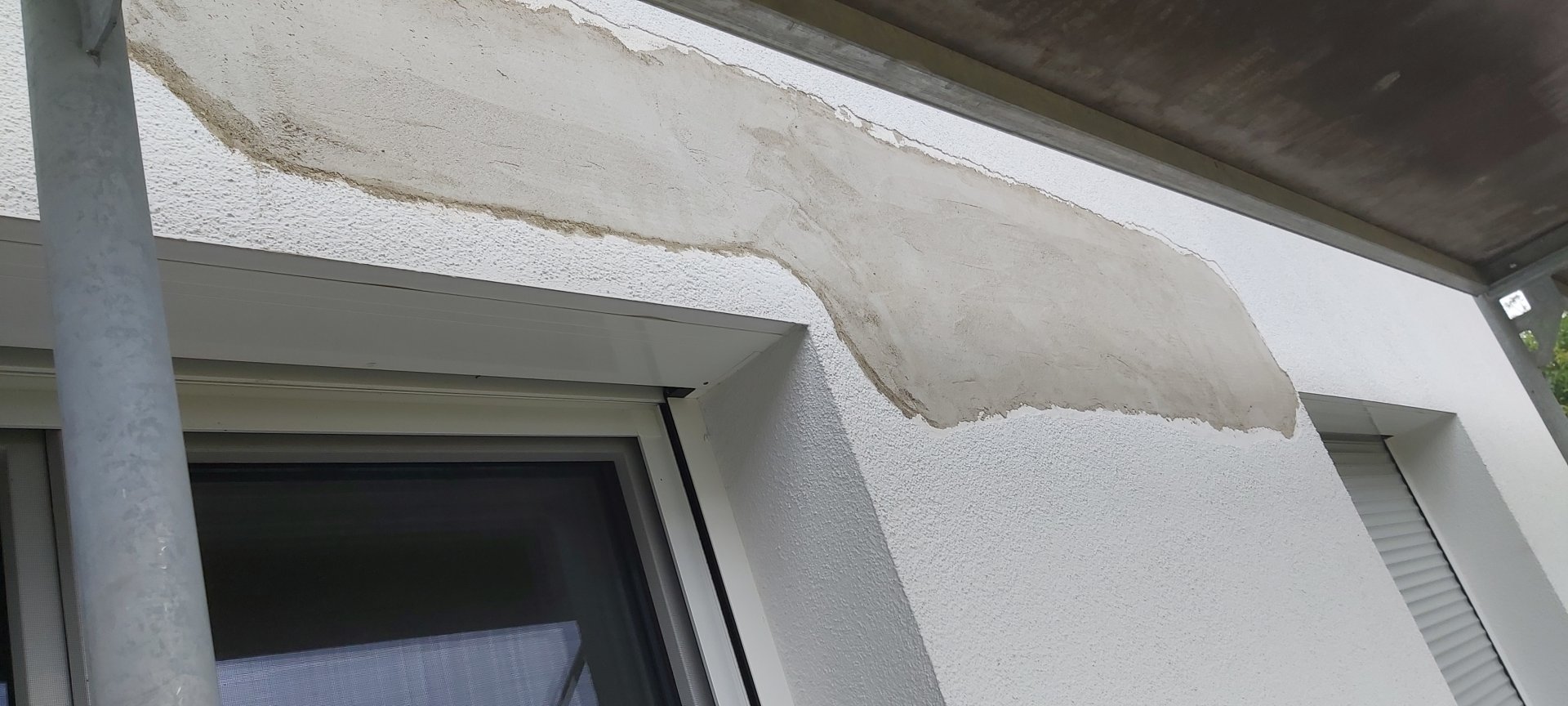

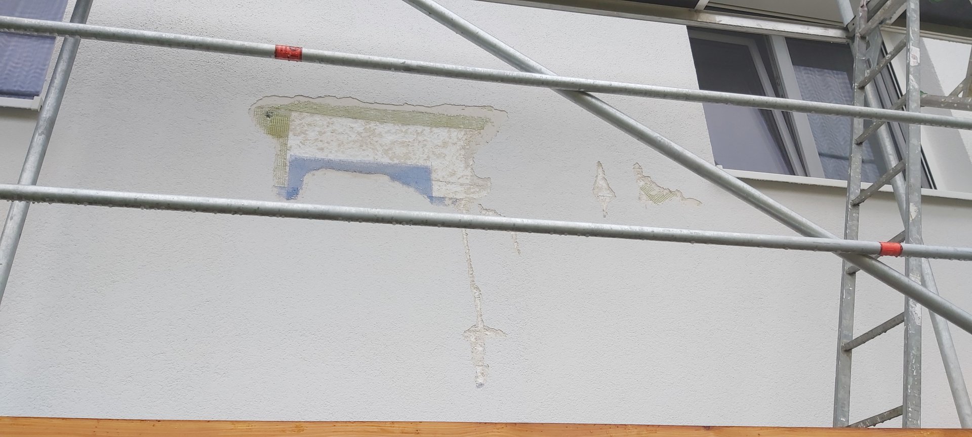

    Wir haben ein 10,5 Jahre alte WDVS Fassade, damals ein Neubau.
    Vor rund 4 Jahren entstand ein horizontaler Riss, welchen der damalige Gipser mit Acryl ausgebessert hat.
    Nun ging dieser wieder auf, allerdings größer, es entstand eine Art Blase.
    Der Gipser sagte dann, man müsse die Ursache finden. Daraufhin habe ich den Oberputz und die Armierjng entfernt. Leider kam daraufhin kein Gewebe zum Vorschein...
    Nach Rücksprache mit dem Gipser habe ich den Putz entfernt und er hat diese Stelle armiert. Er hätte den Oberputz ausgebessert nachgestrichen und fertig.
    Leider habe ich jetzt in anderer Höhe kleiner Risse entdeckt, mit dem selben Ergebnis.
    Es fehlt an min 2 Stellen großflächig Gewebe.
    Dachte erst an ein Versehen, denke aber inzwischen da ist jemand das Gewebe ausgegangen und der Armiermörtel war schon angemacht.
    Was sind in diesem Fall meine Rechte?
    Und noch wichtiger wie repariert man sodass vernünftig?
    Danke für eure Rückmeldungen 20210801_090417.jpg 20210801_090401.jpg 20210724_194101.jpg 20210801_090414.jpg

    Ach du schei...
    so ein Murks habe ich noch nicht gesehen !!!
    Und da ist jetzt der KÜNSTLER von damals dran ??
    das ist doch Totalschaden :mauer

    Du kennst den Verarbeiter von damals und könntest ihm Vorsatz (Absicht) und nicht nur gnadenlose Blödheit nachweisen? Dann kannst du den Putzer und evtl. auch den Bauleiter von damals noch in die Haftung nehmen wegen "verdecktem Mangel" bzw. "Organisationsverschulden". Ansonsten kannst du jetzt nur eine komplette Putzsanierung durchführen.
