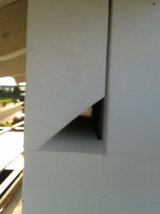

    1. Dämmung

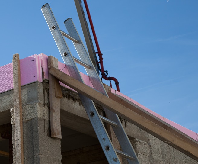

    Auf dem Bild IMG_1353 sieht man, dass vom Verputzer ein Keil aus der Platte geschnitten wurde um die Platte unter den Sparren zu schieben. Anschließend wurde der Keil wieder eingesetzt. Ist das so OK oder hätte ich da schon stutzig werden sollen?

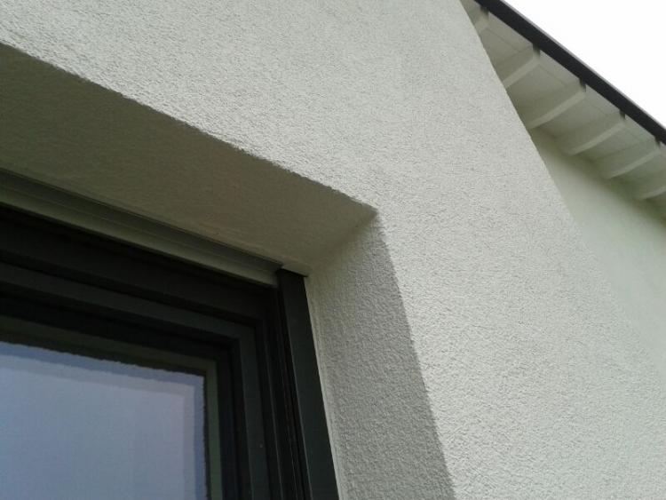

    2. Laibungen

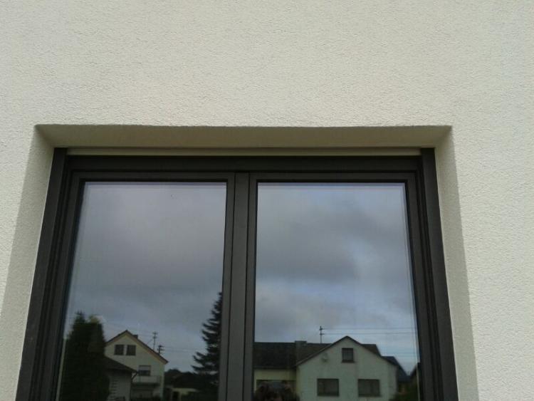

    Sämtlich (ja, ich meine wirklich alle) Laibungen haben keinen rechten Winkel. Ich weiß auch, dass es da Toleranzen gibt, aber die sind meiner Meinung nach hier überschritten (sieh Fotos IMG_1174).

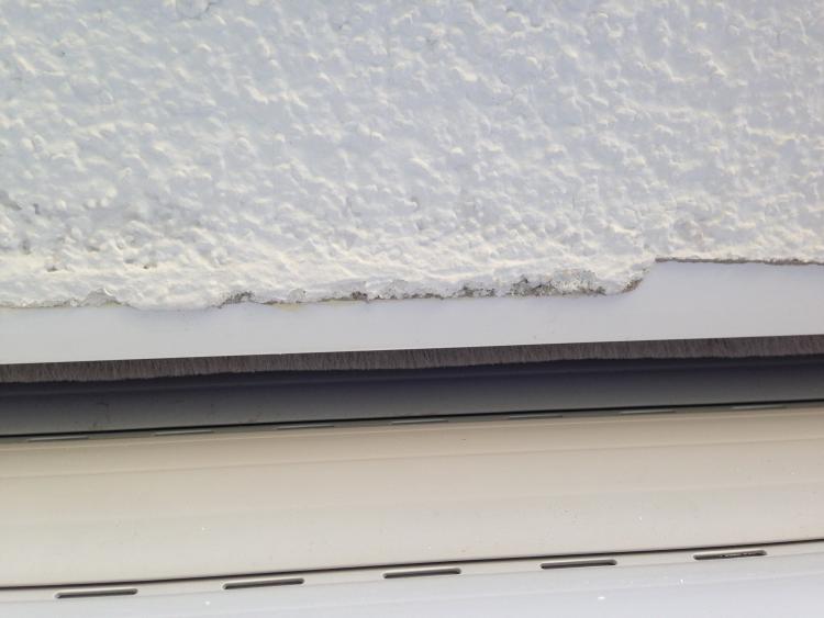

    Die Anschlüsse sind teilweise unsauber ausgeführt (IMG_1175, IMG_1335) und manchmal sind doch arge "Buckel" zu sehen (IMG_1341).
    Sein Kommentar: Damit die Laibungen rechtwinklig würden, müsse er die Schienen neu setzen und dann auch die ganze Seite neu verputzen. Das lehnt er wegen der "Verhältnismäßigkeit" aber ab.

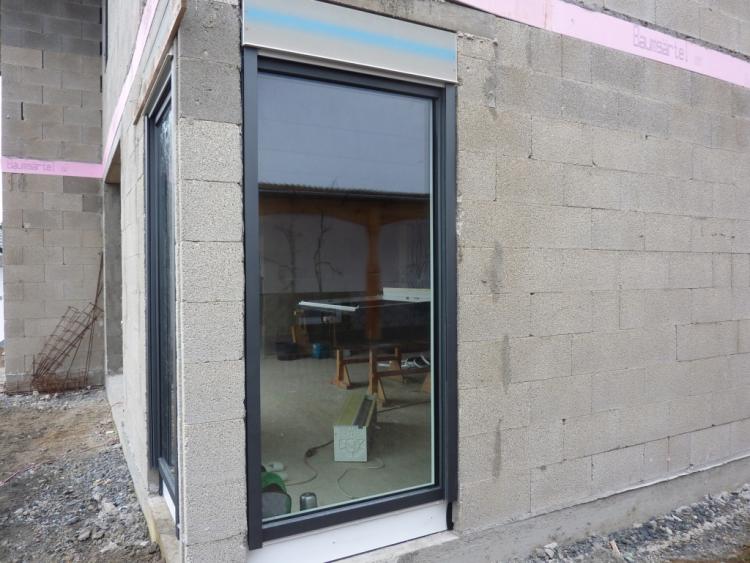

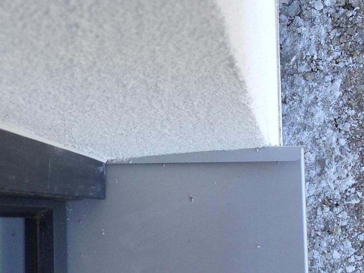

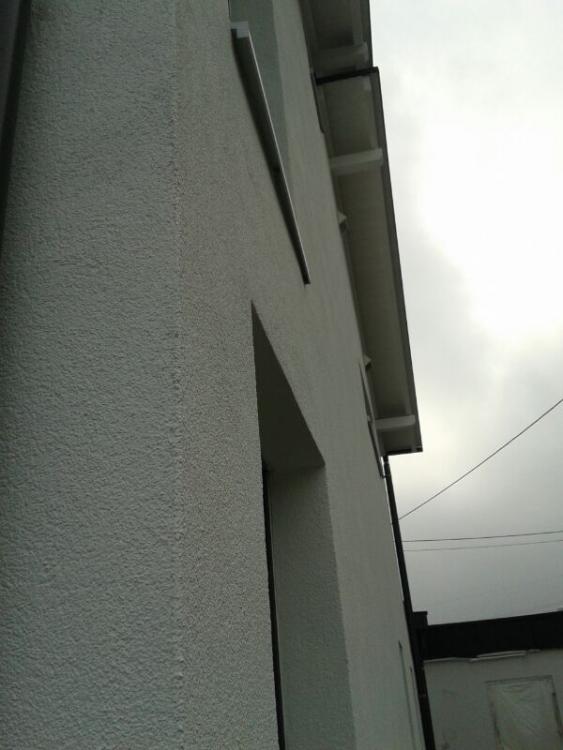

    Das größte Problem aber ist, dass die Fensterbänke teilweise schief herausstehen (IMG_1334). Die Begründung des Verputzers ist, dass die Wand an der Hausecke vorher auch schon schief war und er da nix machen könnte. Er dürfe schließlich nur max. 1cm Kleber auftragen und die Schienen müssten direkt auf der Dämmung kleben. Hier war das Angebot, die Hausecke in einer anderen Farbe neu zu verputzen und die Schräge damit auszugleichen. Nur wollen wir leider keine andere Farbe haben. Außerdem würde dann die Fensterbank fast ganz verschwinden. Der Buckel ist übrigens auf der rechten Seite.
    Bevor er den Auftrag bekommen hat, haben wir extra einen Ortstermin gemacht, damit er sich alles ansehen kann. Wir haben Ihn sogar auf die Ecke hingewiesen, da dort beim Gießen der Deckenplatte Beton ausgetreten ist. Die Begründung, dass das vorher nicht festzustellen gewesen sei, sehe ich also nicht so.

    problem ist, die fensterbank auf foto 6 ist viel zu kurz!
    3-5 cm überstand sollten es schon sein.
    bei dir verschwindet die tropfkante fast gänzlich im putz.
    das gibt allsbald häßliche schlieren auf der fassade.

    Die Fensterbänke sind 40/300er. Die Rollladenführungsschiene sitzt ca. 10mm nach innen versetzt vom Mauerwerk.
    Bei 50mm Führungsschiene + ca. 10mm Anschlag unterhalb des Fensters bleiben also noch ca. 230mm die die Fensterbank vor dem Mauerwerk steht. Bei 160mm Dämmung + Kleber und Putz sollte die also eigentlich noch genügend vorstehen.

    Das mit dem Keil hätte man auch ganz anderst (besser) lösen können.
    Wurde wenigstens der Hohlraum ausgeschäumt? (Wobei manche hier behaupten würden dass stehende Luft auch dämmt )
    Wurden die Fensterbänke auch rundherum mir Kompriband abgedichtet? Gemäss dem Bild mag man das kaum glauben.

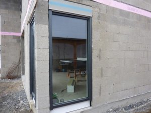

    230 -160 = 70. --->0,7cm überstand.
    wand schief ---> 0,3 cm überstand (foto 5)

    Um mal zum Eigentlichen Thema zurückzukommen. Wie seht ihr die Ausführung der Arbeiten (Laibungen etc.) an?

    Holla, das ist ja ein Neubau, bei den Fensterbänken mag ich das nicht glauben, sieht nach einem schiefen Bestand aus (entweder sind die Fenster schief in der Leibung oder die EPS Platten wurden schief abgeschnitten, für einen NEubau müsste der Handwerker sich dafür schämen...)

    Die Fenster samt Fensterbänken sitzen gerade in den Laibungen.
    Beim Innenputz gab es nämlich keine Probleme, da sind auch die Laibungen gleich groß.
    Außen saßen die Rollladenkästen in einer Flucht mit den Stürzen (auf dem Foto sieht man es ganz gut).
    Wie erwähnt hat sich beim Gießen der Deckenplatte Beton nach außen gedrückt über dem Fenster. Deshalb ja der Ortstermin mit dem Verputzer vorher.
    Ich vermute mal, die haben auf der rechten Seite von dem Fenster einfach mehr Kleber aufgetragen, um den Buckel auszugleichen statt entweder das Styropor abzuhobeln oder den Boten wegzuschleifen.
    Meine Frage: Hätte der Verputzer das Ausgleichen müssen?

    Links (vorne im Bild) ist der Überstand ja auch mindestens 3 cm. Rechts ist zu knapp.

    dann hätte der putzer halt bedenken anmelden müssen.
    ich kenne kein WDVS system welches in
    seinen verarbeitungsregeln, nicht zu mind.3 cm
    überstand der fensterbank anmahnt.
