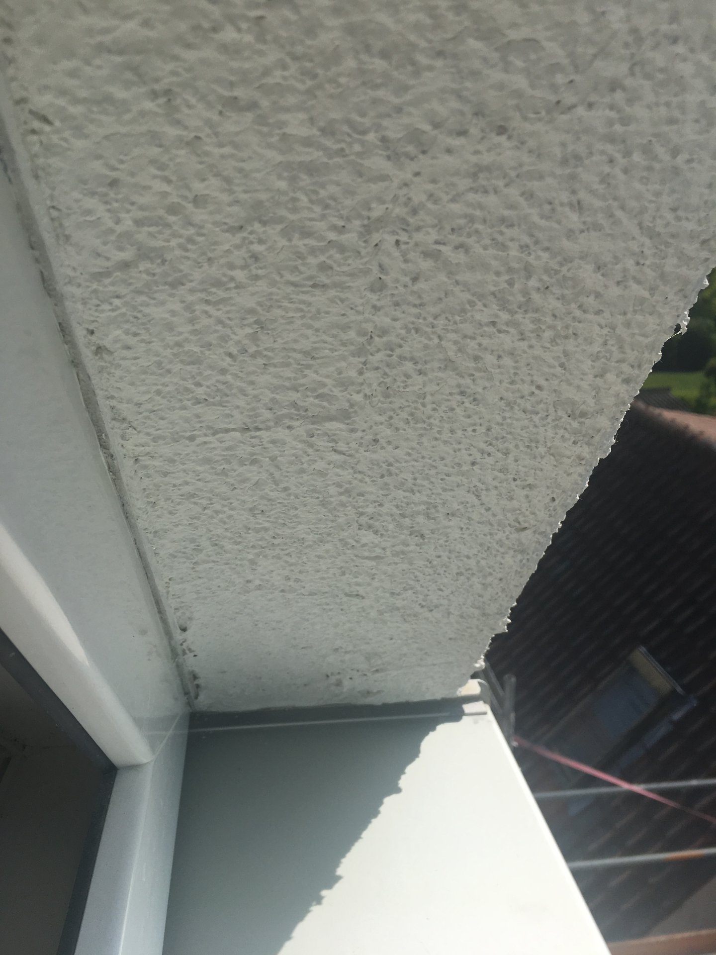

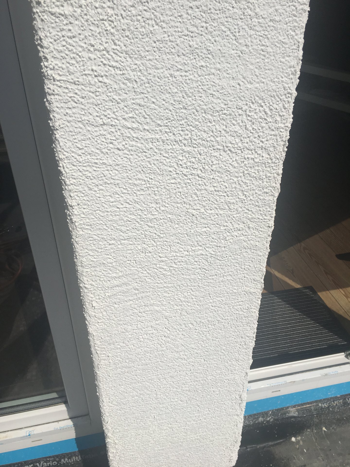

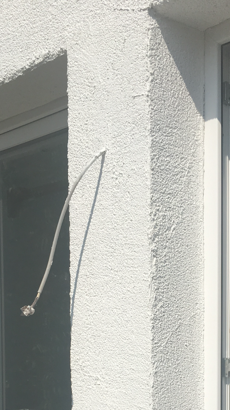

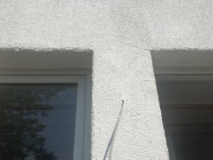

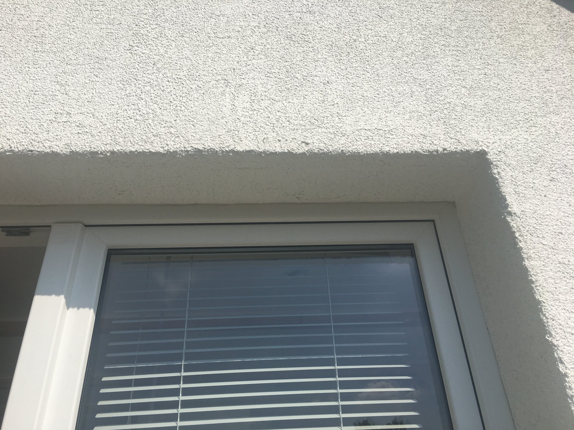

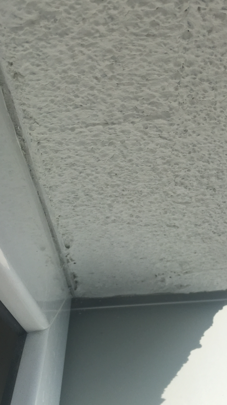

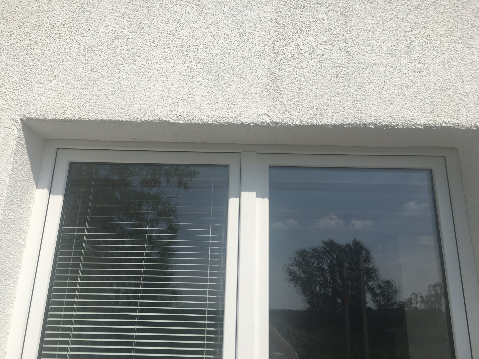

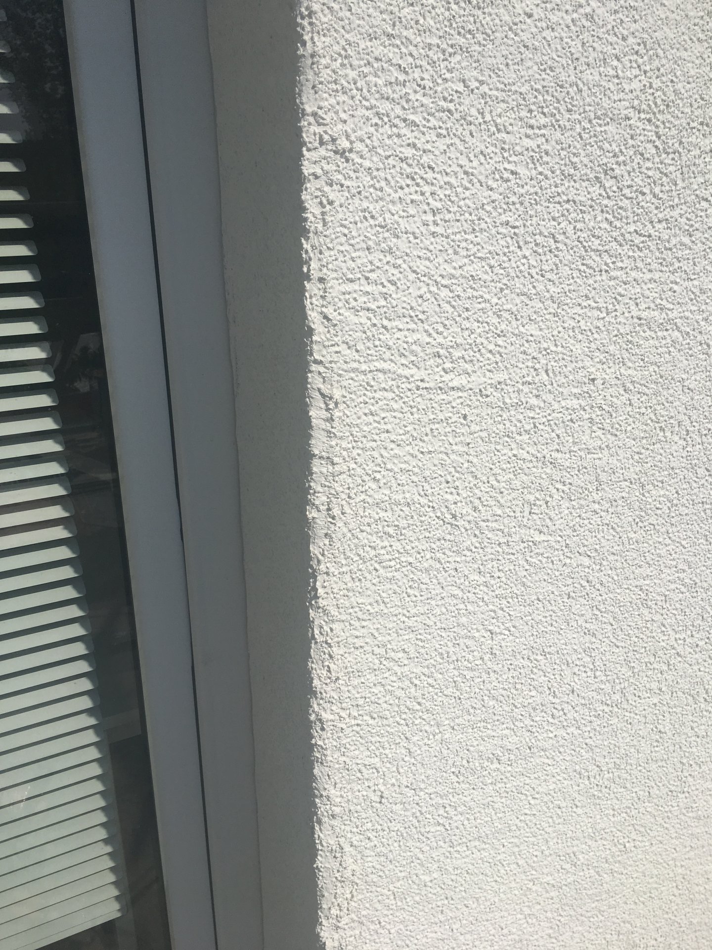

    ich bin neu hier und habe eine Frage: wir sanieren ein ZFH aus 1958 und haben einen Anbau gesetzt. Dies natürlich alles durch Fachhandwerker.

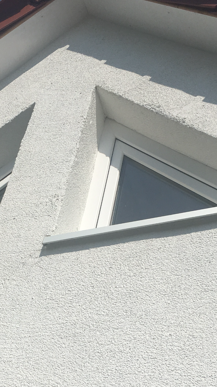

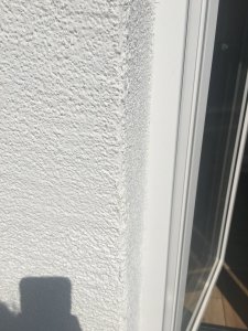

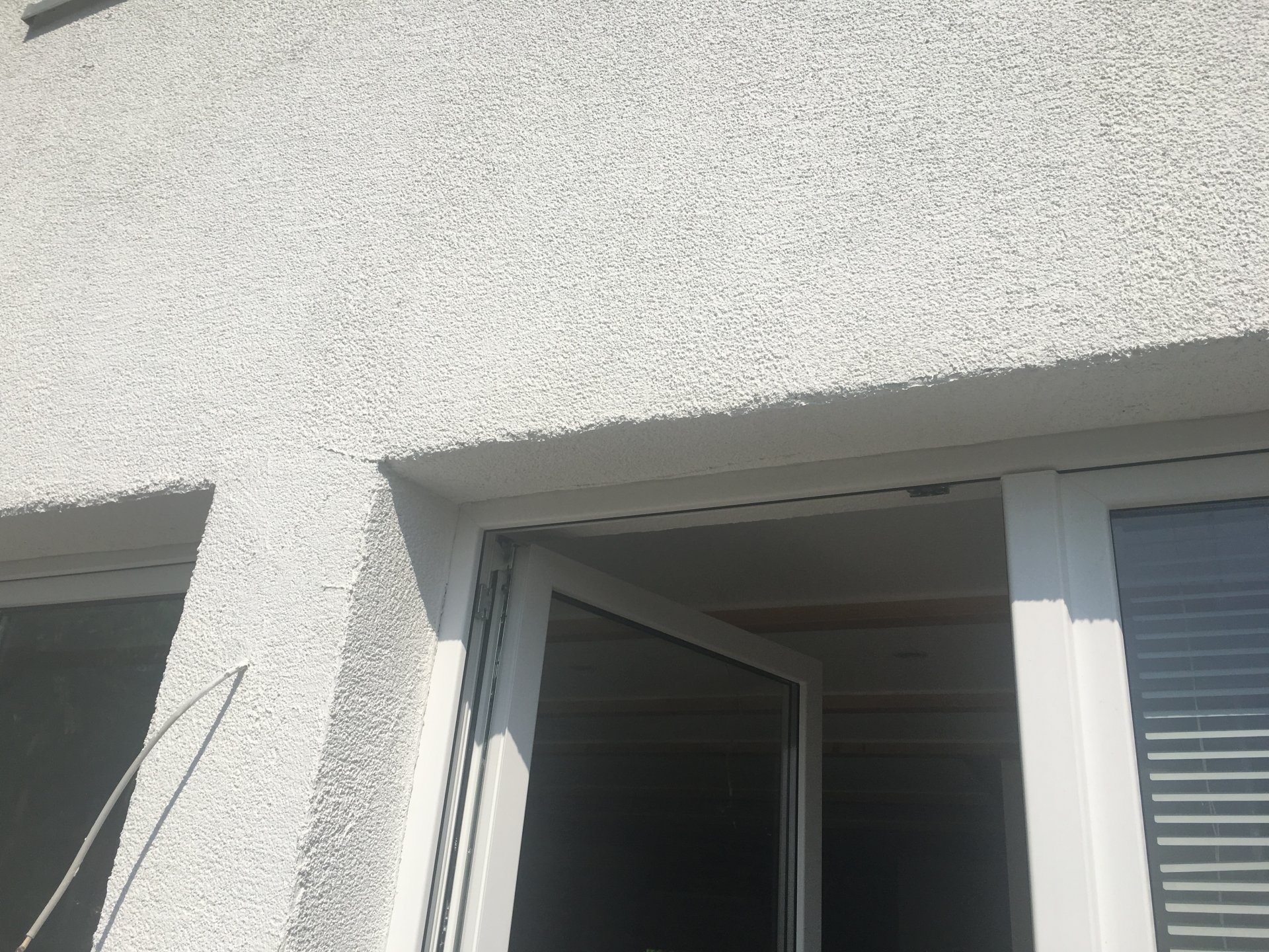

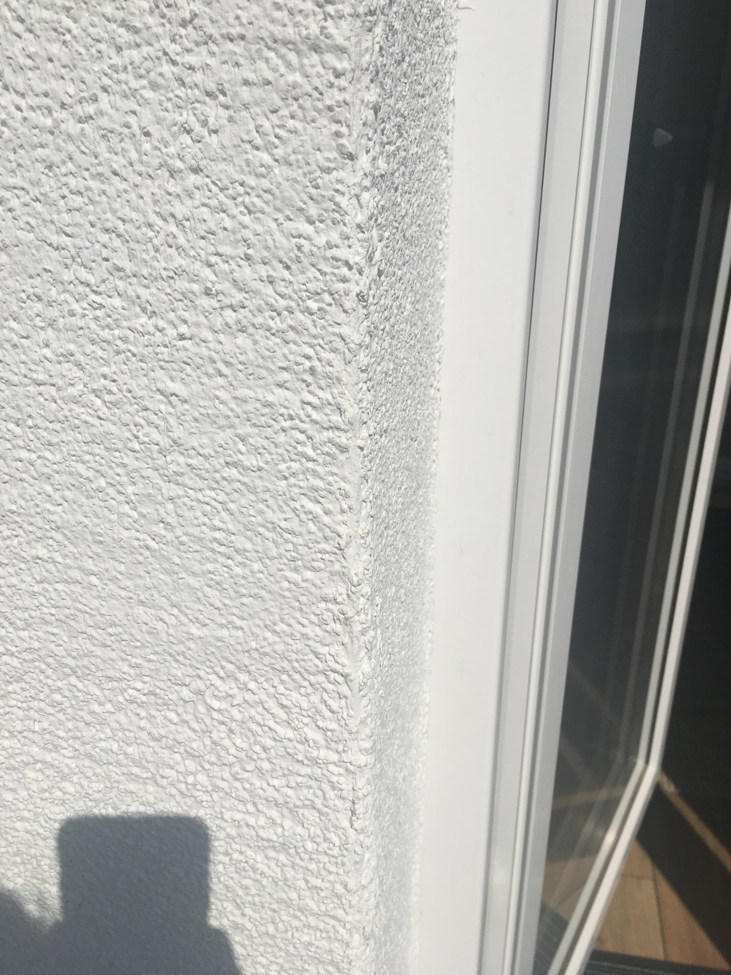

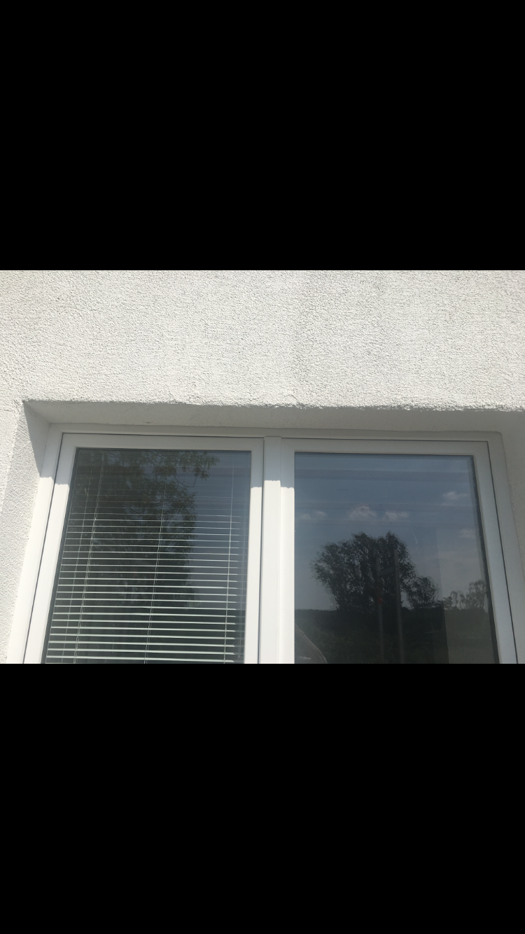

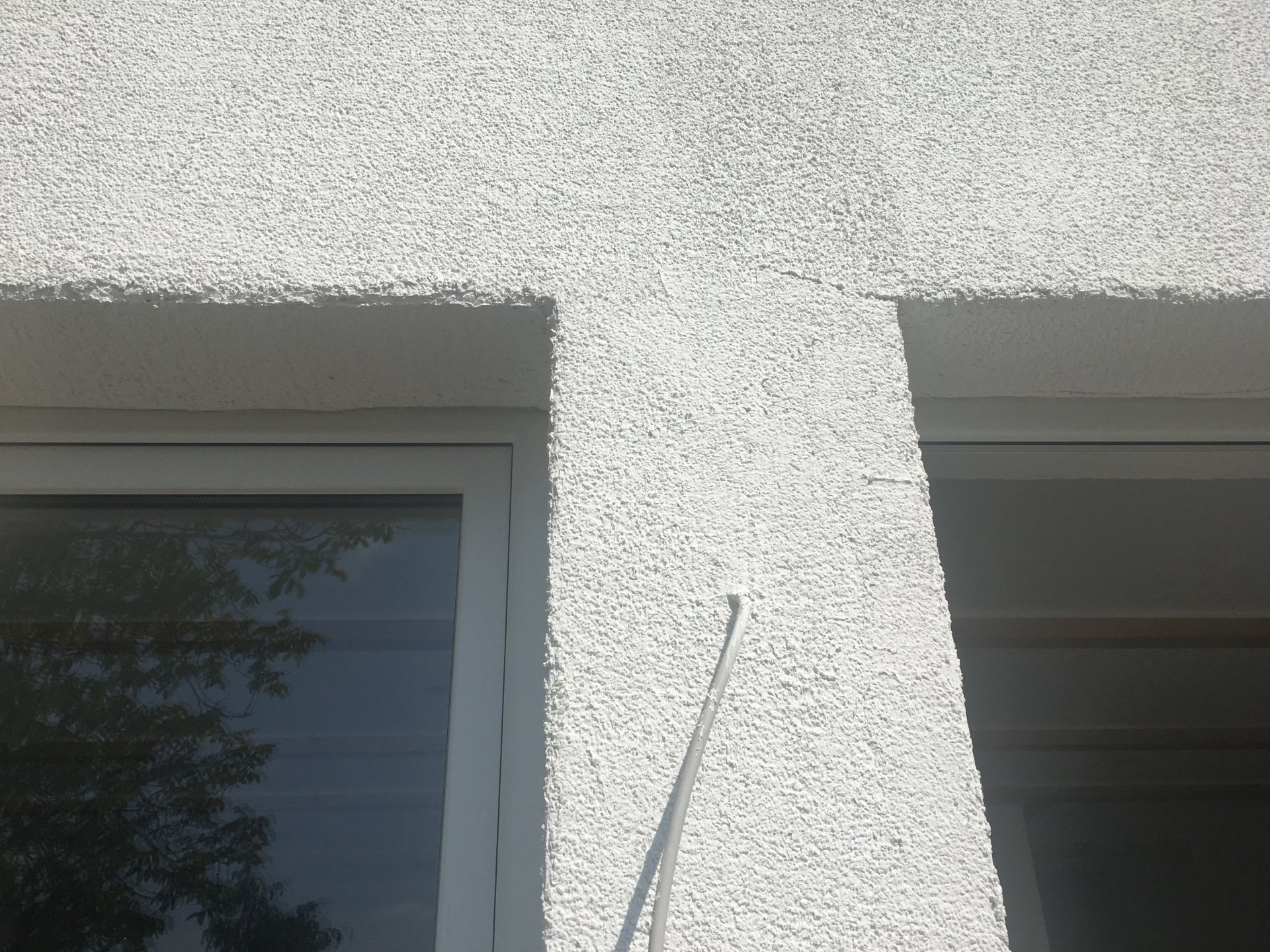

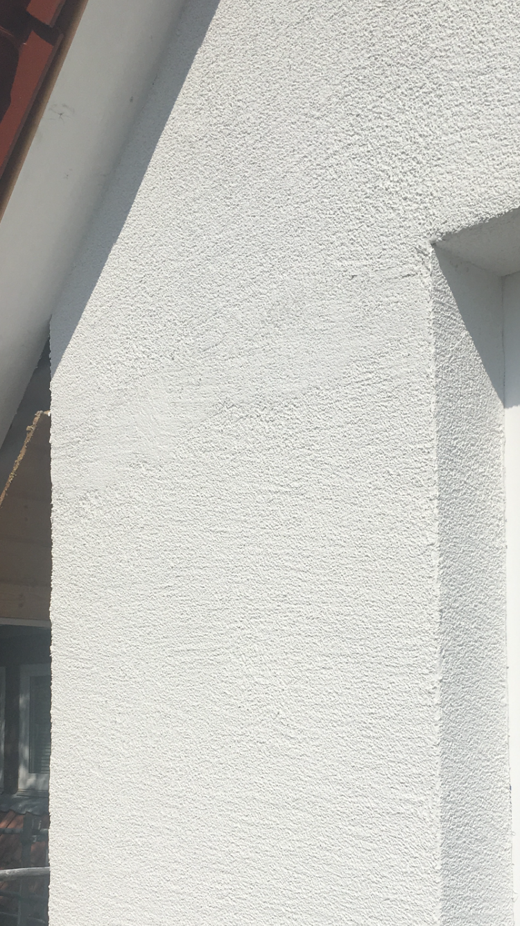

    Gerade wurden vom Maurer die WDVS Platten angebracht und der erste Teil der Fassade verputzt. Das optische Bild entspricht leider nicht in Ansätzen dem, was wir erwartet hätten. Mehrere andere Handwerker haben uns bereits angesprochen, die Wand sei nicht „abgerieben“. Dazu gibt es fast plane Stellen, die Fenster schauen schief aus der Laibung heraus und an den Stürzen und Ecken sind große Zacken.
    Heute haben wir den Handwerker angesprochen- er scheint das Problem nicht zu sehen.
    Könntet ihr mir eine Einschätzung geben, ob dies tatsächlich noch tolerabel ist? Wie gehe ich damit um? Ist dies „nur“ ein optisches oder auch ein technisches Problem?
    Vielen Dank im Voraus,
    Grüße
    Mareike

    Putzschienen vergessen?

    Ich sehe da keine an den ganzen Ecken - deshalb ist das ja auch so unsauber.
    Gibt natürlich Handwerker, die das sicher so können - der wohl net

    Sprich ihn auf die Leisten an - Du zahlst die Musik!

    Würde mir optisch auch gar nicht gefallen.... Sieht auf jeden Fall nicht unbedingt fachmännisch aus und würde ich so auch nicht abnehmen. Ich hätte das allerdings auch OHNE WDVS realisiert. Man kommt von dem Sondermüll an der Fassade doch schon eher wieder ab....

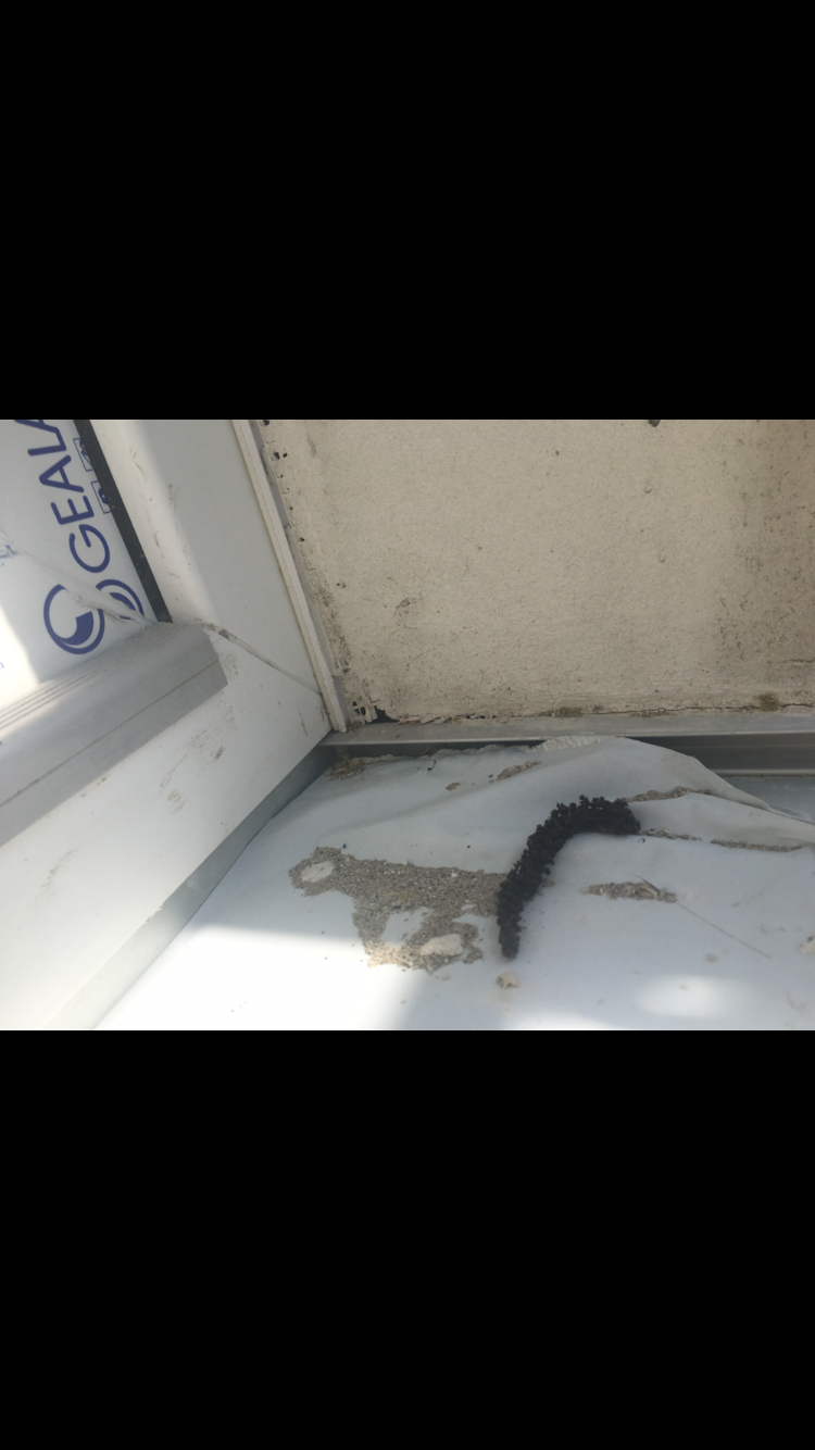

    APU Leiste seh ich da gar keine, vllt liegts an den Fotos, auch Endstücke /Ortstücke Fensterbank scheinen nicht entkoppelt-schlechter Fotowinkel eventuell, nachträglich geht das nicht zu heilen, bezüglich Oberfläche und Struktur ist das aufgrund von Bildern schwer zu beurteilen.

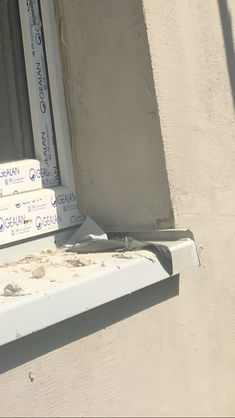

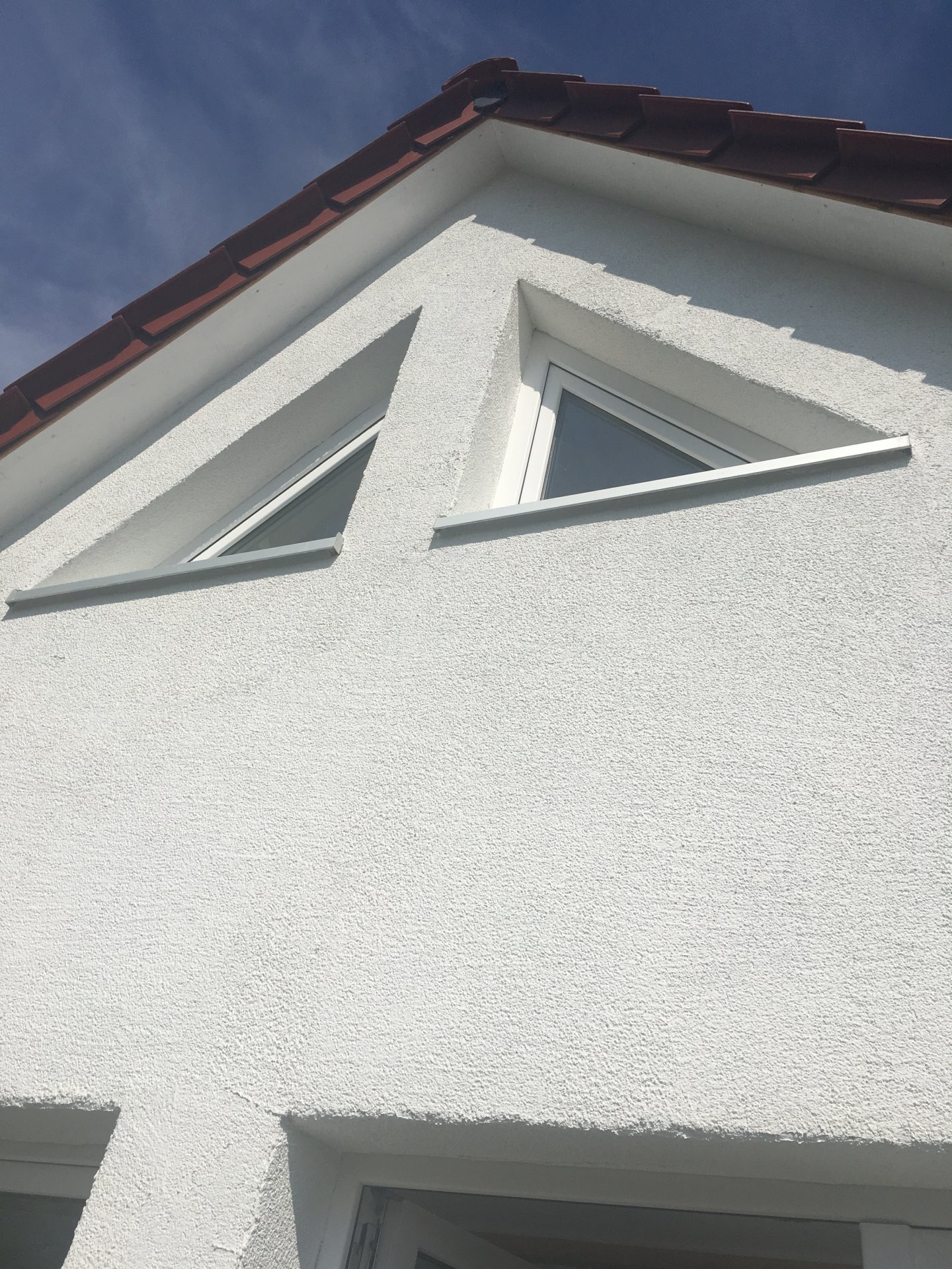

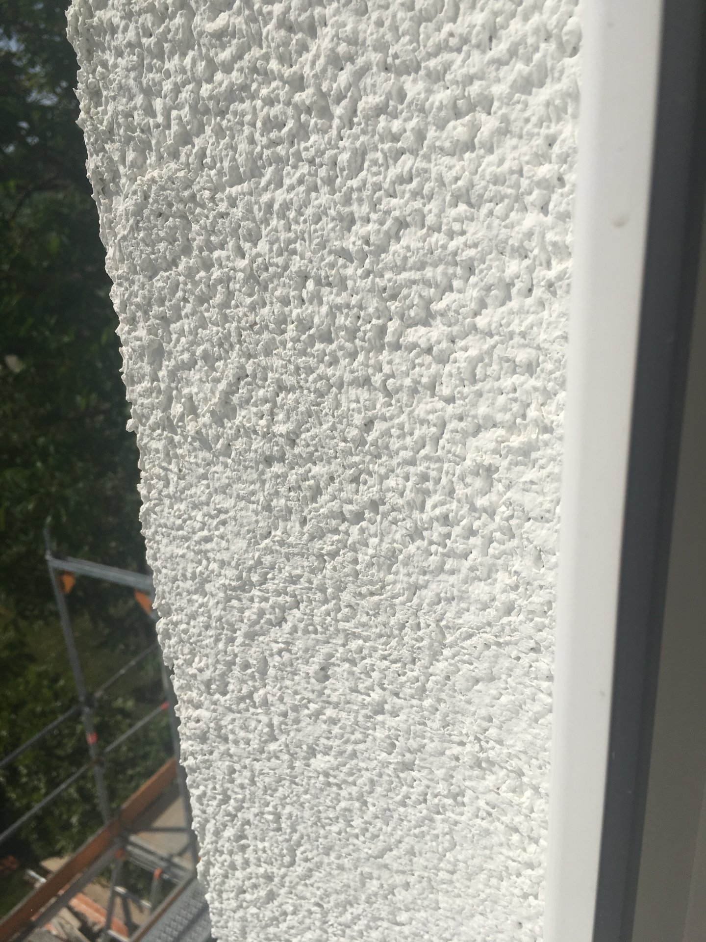

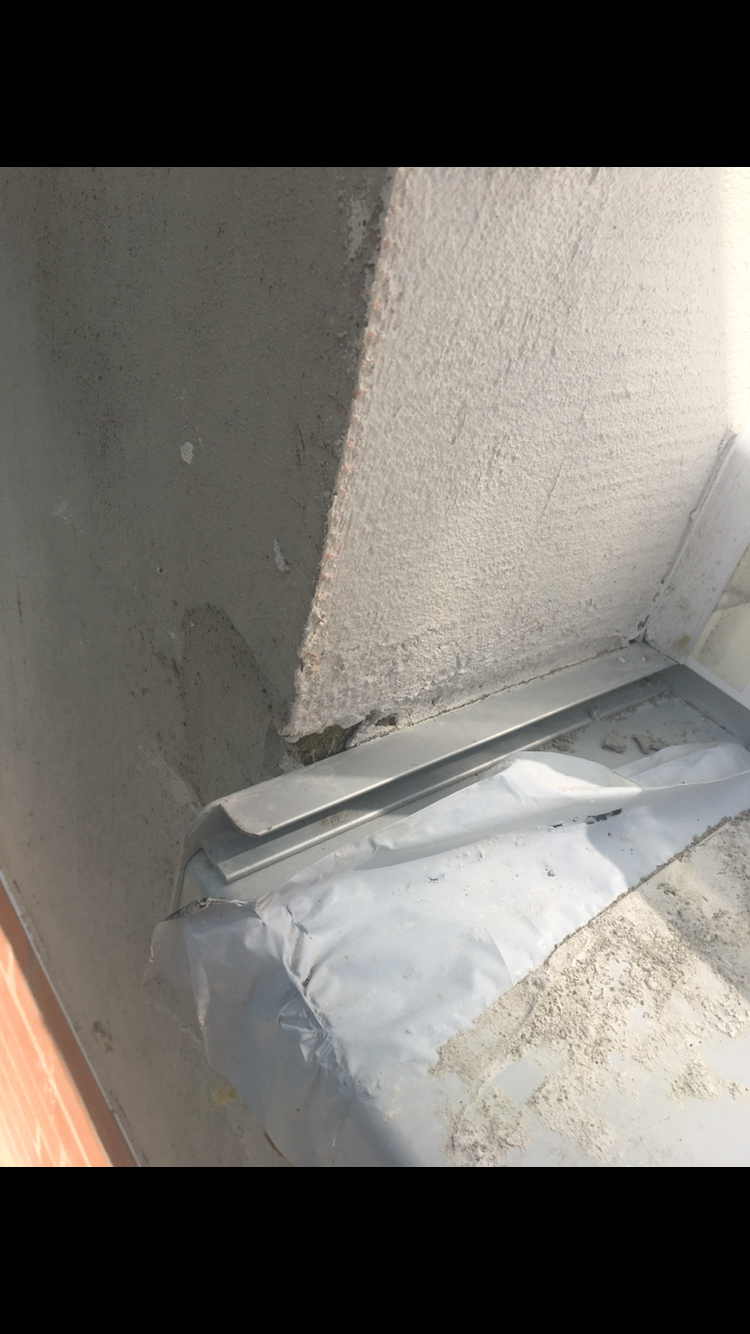

    Das ist leider gar nicht so leicht abzufotografieren. Hier im Anhang habe ich die Seite, die noch verputzt werden muss. Kann man hier bzgl der Fensterbänke etwas erkennen?

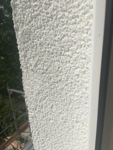

    Was sagt ihr zu den Flächen? Für mich sind sie ungleichmäßig, so als ob man einzelne „Kellenanschläge“ sieht.
    Der Handwerker hat heute angeboten, die Kantenetwas auszubessern, aber a) zweifele ich, dass er das Problem verstanden hat und b) dass es dadurch besser wird. Gerade die Asymetrien an den Fensterrahmen kann man doch nicht einfach „

    Du kannst Dir sicher sein, dass dieser Handwerker Dir das nicht mehr so macht, wie Du es Dir wünschst.

    Also nach den neuen Fotos die APU is drinne an den Profilen, aber die Endstücke an den FB sind nicht entkoppelt-es geht dort vorrangig um die freie Beweglichkeit der Endstücke einfach gesagt, es gibt Endstücke die haben die Entkopplung an sich aufgebracht - sind aber nicht de hier verwendeten, die hier eingebauten müssen mit Compriband oder Dilationsstreifen entkoppelt werden, de facto darf da keine starre Putz verbindung entstehen, so wie hier ausgeführt ist das ein Mangel.
  13. SIL
    10.846
    4.197
    Hinsichtlich Winkel und Ebenheit s Toleranzen gilt die DIN für flächenfertig und HBO oder je nach Bundesland-Wasserwaage Winkel und mal messen - was daneben ist bemangeln

    Bei dieser Gelegenheit bitte die Neigung der FB mit kontrollieren lt. IFT Rosenheim sollte diese deutlich über 2%liegen bis max 6%, das ist aber ein Extremwert, Putzer haben die Angewohnheit FB gerne fast auf Waage zu drücken, leider, btw auch unter die FB gehört ein Compriband.

    Danke schon einmal für die Einschätzung- ich werde das fehlende Compriband morgen reklamieren und bin gespannt, was der Handwerker dazu sagen wird. Das Gefälle werden wir uns auch anschauen. Ich fürchte, da ist auch technisch nicht alles glatt gegangen...

    Auch darauf achten, dass die Diagonalbewehrung an den Ecken gemacht wird, sonst reißt es später. Im Datenblatt zum Wdvs steht auch die Anzahl und Länge der Tellerdübel genau drin. Alles muss aus einem System sein, sonst erlischt die Herstellergewährleistung. Die Tellerdübel müssen vertieft montiert und mit den passenden Dämmrondellen abgedeckt werden, sonst bekommt man später so lustige Punkte auf der Fassade. Bei den Dübeln wird immer am meisten gepfuscht, weil es ja zur Abnahme keiner mehr sieht. Auch die Art des Klebens ist einzuhalten, Batzen oder aufgekämmt oder oder.
    Zur Putzqualität einfach mal den Anwendungsberater vom Hersteller rauskommen lassen, der wird dem Maurer schon einen einschenken.

    Danke für den Tipp! Unser Handwerker sagte heute, die Fensterbänke seien entkoppelt. Müsste dies erkennbar sein?
  19. SIL
    10.846
    4.197
    Ja das sieht man eigentlich sogar recht deutlich, aber diese laut den Fotos definitiv nicht.

    So, vielen herzlichen Dank schon einmal für die guten Tipps und Einschätzungen. Wir haben uns an einen Fachberater des Herstellers gewendet, der anhand einer Ersteinschätzung das ganze als wahrscheinlich katastrophal erachtet. Er wird in der nächsten Woche bei einem Vorort-Termin Näheres sagen können.
    Dieser Berater hat uns die Frage gestellt, ob die Steinwollplatten richtig verklebt wurden - er sagte, dies müsse mit einer Wulst am Rand geschehen und nicht nur mit Batches auf der Rückseite. Nun wissen wir natürlich nicht, wie dies geschehen ist und es ist fraglich, ob der Handwerker uns diese Frage beantworten wird - ob man dies wohl im Nachhinein feststellen kann, wenn man aufmacht und sich eine Platte anschaut?
    Ich habe den Handwerker nach Diagonalbewehrung gefragt. Seine Antwort: im OG (dort, wo schon dieser fürchterliche weiße Putz drauf ist) schon, im EG nicht (dort ist bislang nur vorgeputzt - daher hat er wohl Angst, wir schauen drunter). Dort müsse man noch nachbessern, es hätte einfach schnell gehen müssen. Ist klar! Ich glaube ihm mittlerweile kein Wort mehr.
    Der Fachberater war im Übrigen der Meinung, dass die falschen Fensterbänke verwendet wurden, da diese nicht zum System passen - abgesehen von der fehlenden Entkopplung. Diese müssen dann in jedem Fall erneuert werden.
