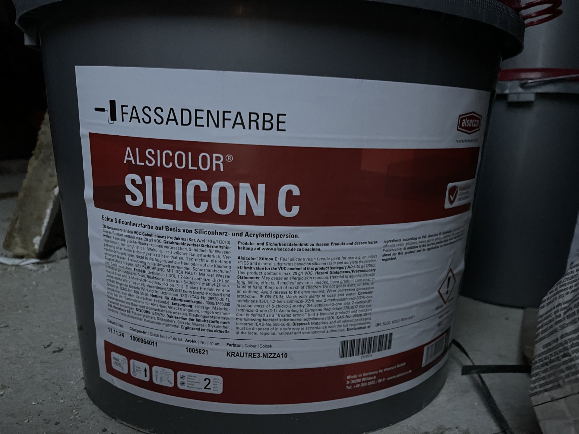

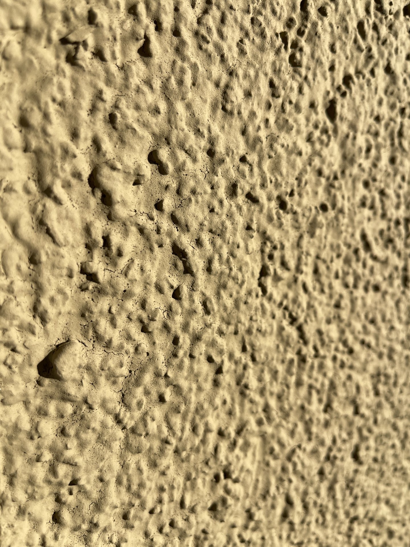

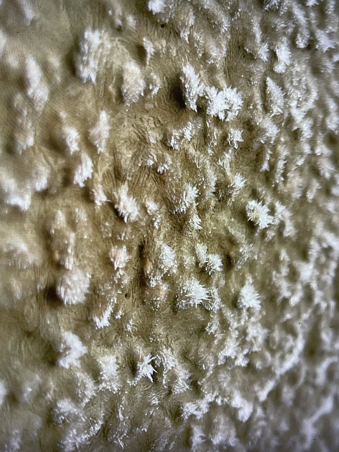

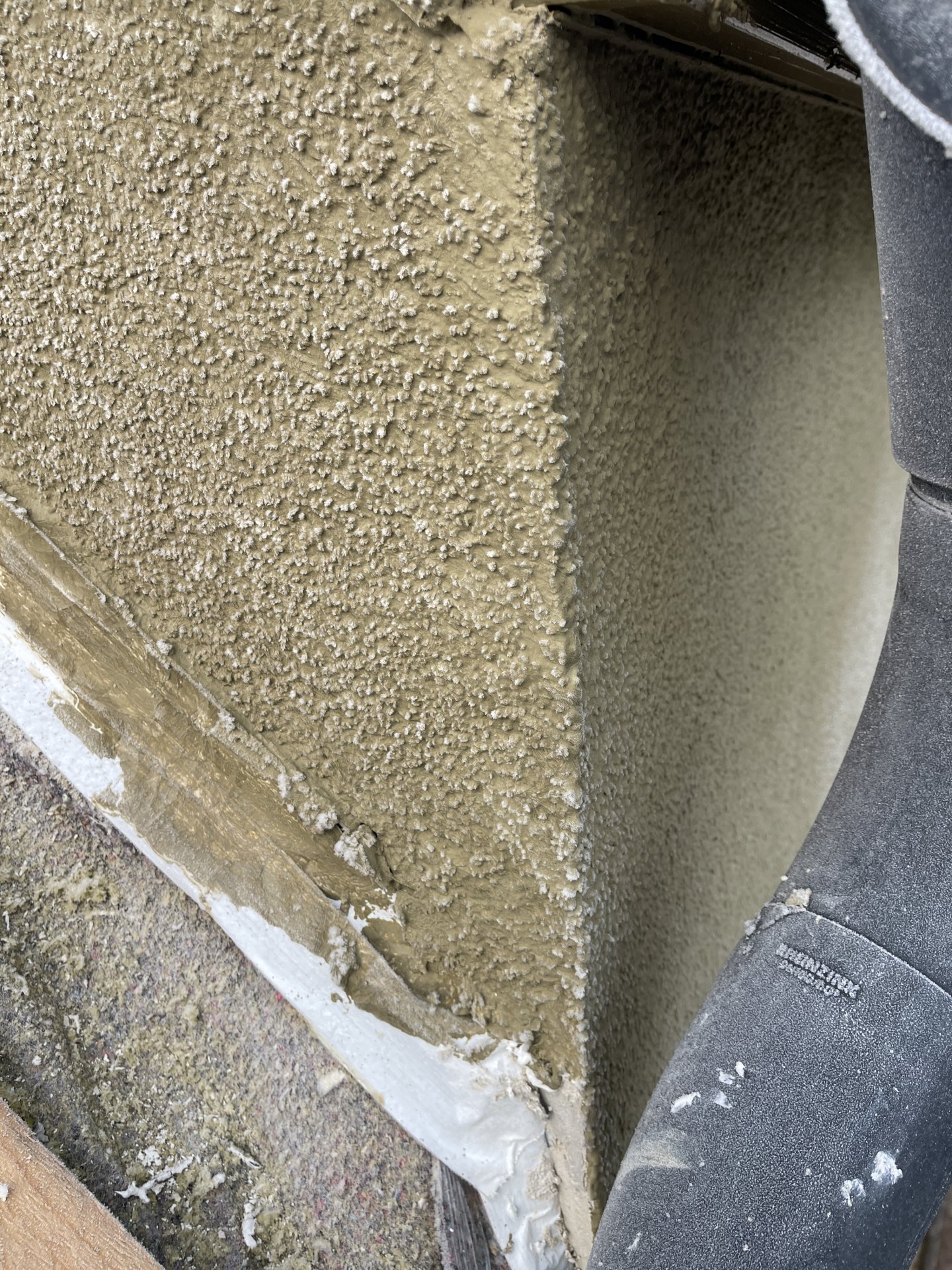

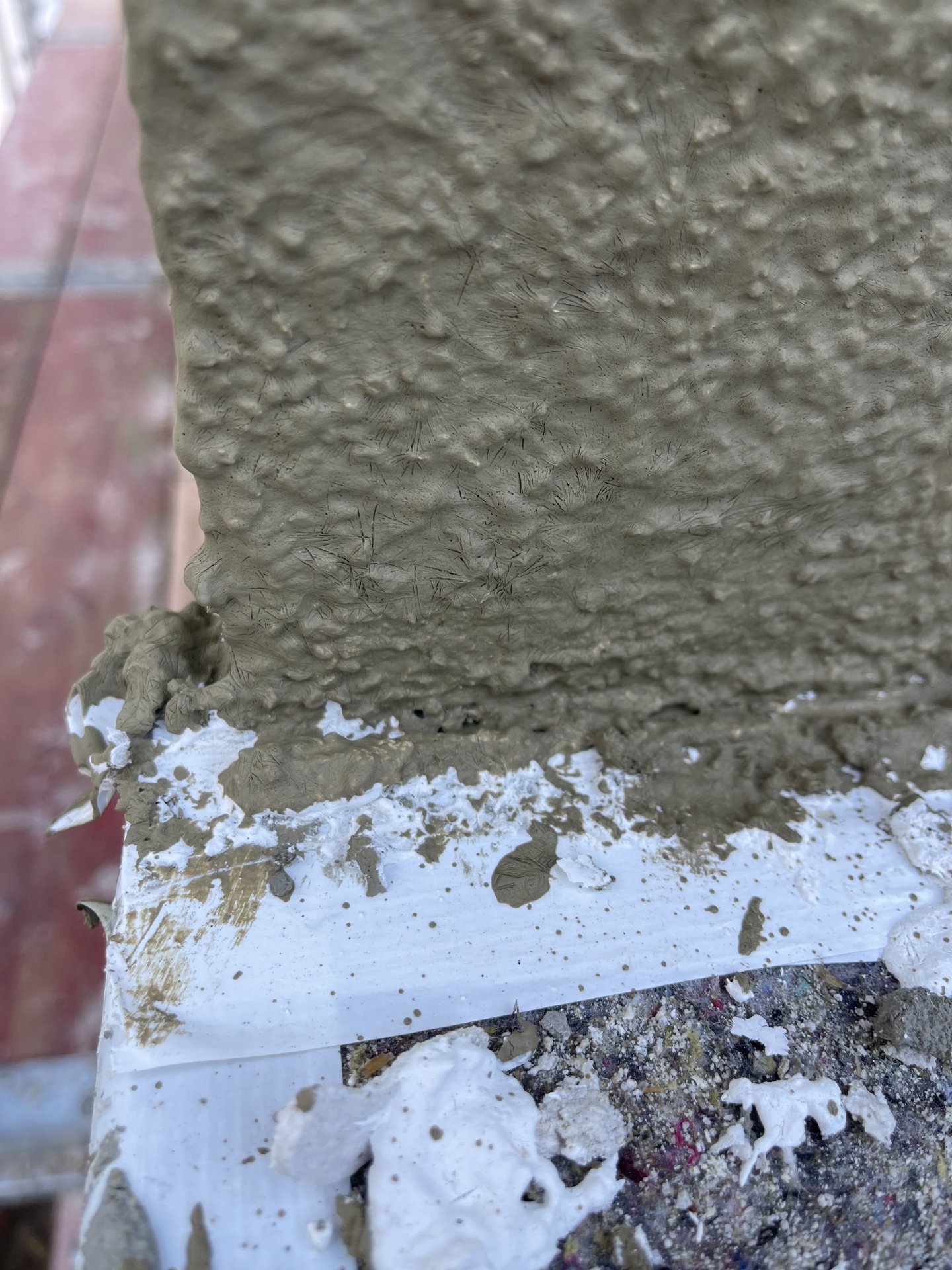

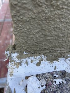

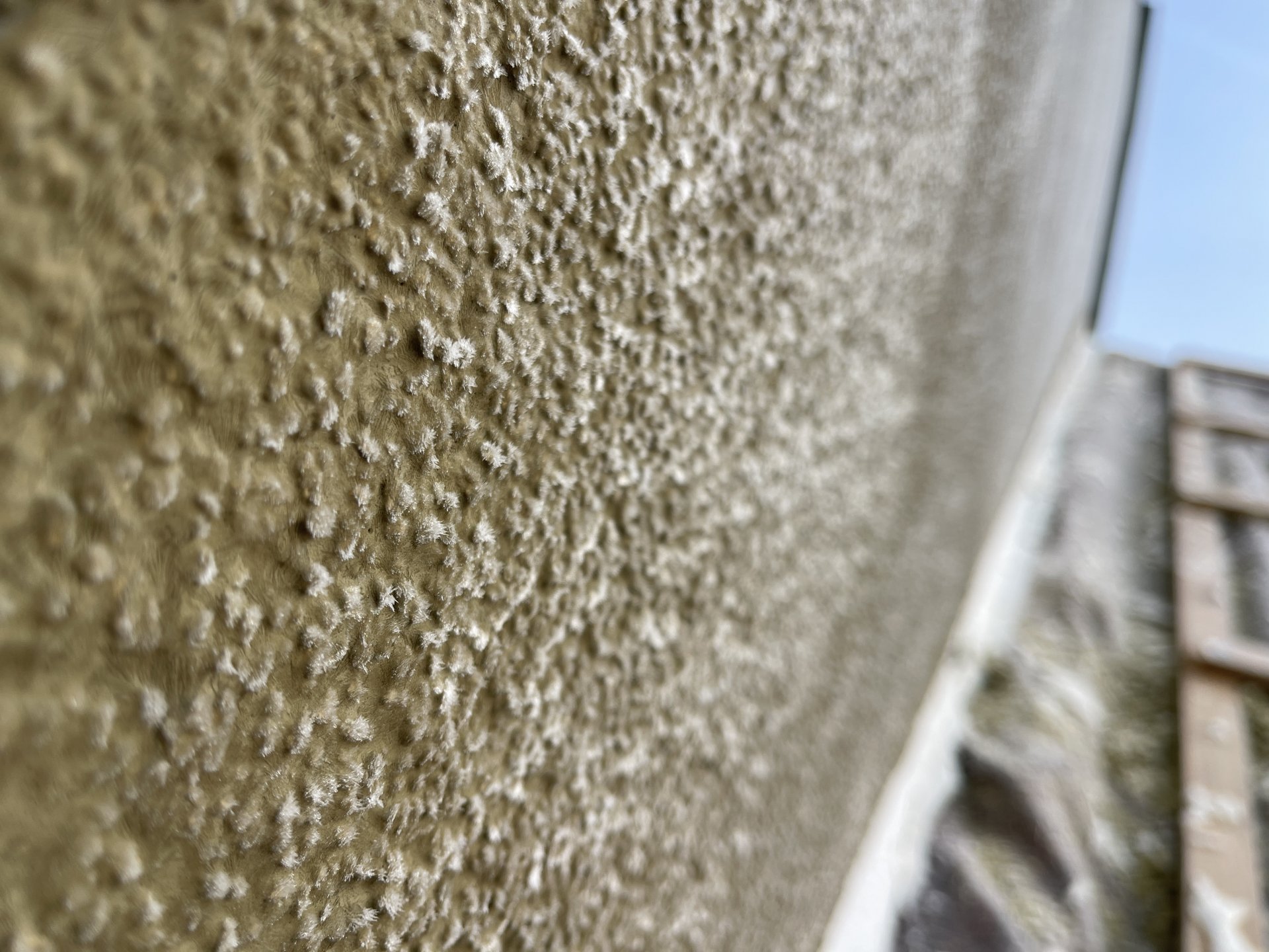

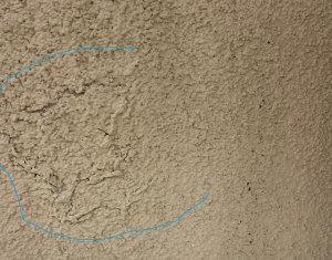

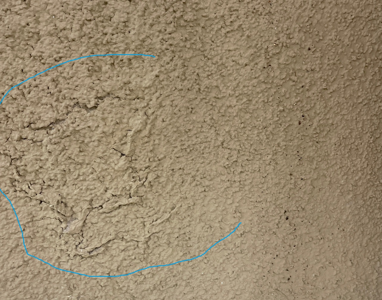

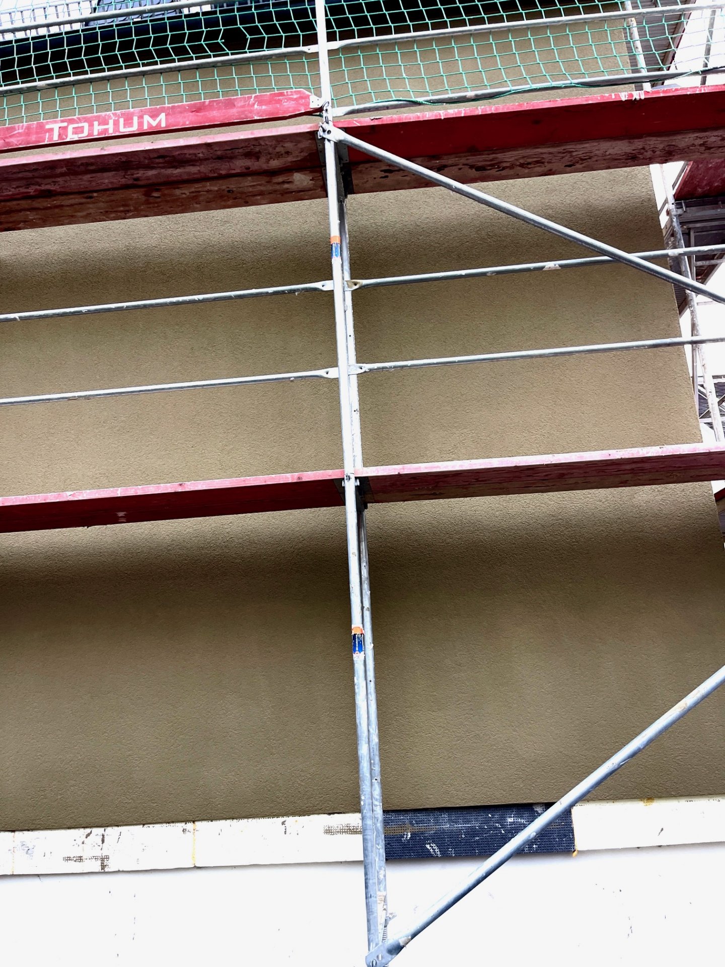

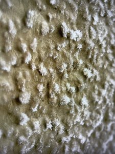

    Hallo ihr Lieben, wir sind Bauherr eines kleines Bauvorhaben EFH.
    Bei uns wurde die komplette Fassade mittels WDVS Rockwool gedämmt/ -baut.
    Die Firma hatte für den Wandaufbau mit Unterputz/ armenierung (kombi), Silikonharzputz (bereits gefärbt) und Silikonharzfarbe (2. Anstrich) gearbeitet. Während 1. Schritt gut war, war beim zweiten Schritt bereits kleine Mangelstellen, da das Wetter feucht war, festzustellen.
    Beim letzten Schritt wurde "mängel" Stellen einfach drüber gestrichen anstatt zu verputzen. Des Weiteren wurde dies einem Tag mit amtl. Frostwarnung gemacht.
    Wir haben ein paar Bilder gemacht und wollten die Experten hier fragen, ob der Putz so gut, da wir vielleicht auch zu dünnhäutig sind und es gar nicht so schlimm ist.
    Ps. ein einer Stelle kann mit dem Finger die neue Silikonfarbe "abwischen"

    bitte wende dich doch an den Kundendienst des Putz- bzw. Farbenherstellers. Ich denke auch, dass man min. +5°C benötigt.
    Lass dir dann vom Hersteller schriftlich geben, wie nun mit der Fassade zu verfahren ist und reiche das dem Fassadenbauer weiter.

    Nein, das denke ich nicht. Klar drücken die mal ein Auge zu, wenn es vertretbar ist aber wenn Mist ist, dann wird das auch so kommuniziert.

    Servus, kurzes Update: Der Kundendienst war heute vor Ort. bei 1 1/2 Wänden ca. 30qm wurde Frostschaden festgestellt, da das Material nicht gebunden hat. Banal hieß es ja Frostschaden, aber da kann man drüber streichen.
    Reicht das aus? Und was ist mit den anderen Wänden? Wenn ich jetzt eine schriftl. Mitteilung kriege, dass entgegen der Verbarbeitungsvorschrift gearbeitet wurde, müsste unserer Ansicht nach alle betroffene Arbeiten erneuert werden, um ein fachliches Ergebnis zu erzielen.

    nein.
    Du hast Anspruch auf ein Werk ohne Mängel. Wie der AN dies herstellt bleibt ihm überlassen. Aber er muss in Kenntnis des Mangels sein. Dafür schreibst Du jetzt Mängelanzeige. In dieser kannst Du auf die (hoffentlich schriftlichen) Ausführungen des Herstellers verweisen und den AN zur Mängelbeseitigung auffordern. Dafür hat er mind. zwei Versuche.

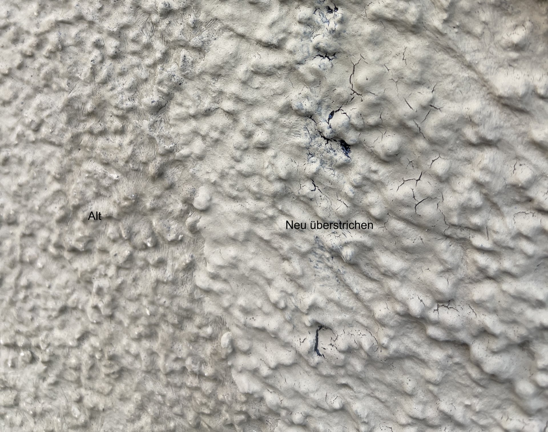

    Der hersteller sollte nun auch Ausbesserungsvorschläge unterbreiten.
    Da das Putzbild (auf den Fotos) nicht wirklich schön ist, sollte man auch diese Optischen Mängel mit ins Spiel bringen. Ein reines Überstreichen wird die Putzstruktur nicht verbessern - auf jedenfalls ist das ein Grund um Geld einzubehalten. Die Höhe wird aber schwierig sein zu verhandeln von daher würde ich darum bitten, auch dieses besser auszugleichen.

    Da wird nicht viel 'gehen' es handelt sich um einen organischen Putz hier ist überhaupt keine vernünftige Struktur in Verbindung mit den zusätzlichen Fehlstellen zu sehen , weiterhin würde ich auch das gesamte WDVS betrachten du hast Rockwool verbauen lasen - hoffentlich vollständig verklebt und entsprechend verdübelt.
    Hier bleibt nur vollflächig die betroffenen Wände nochmal.

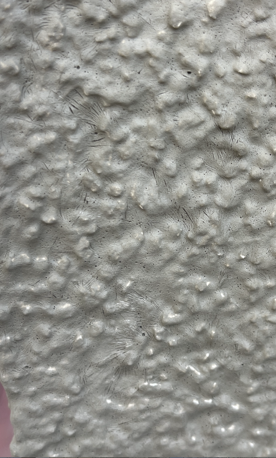

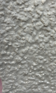

    Wie AN dies herstellt bleibt ihm überlassen ist nicht ganz richtig, weil AN an geltene Vorschriften und Auflagen des Verband und der Handwerkskammer gebunden ist. AN habe nach Kenntnisnahme und Mängelanzeige bereits die Mängel nach seinem Ermessen behoben s. Bild. Wie SIL und Grozema bereits beschrieben haben, ist es bei einem organischen Putz schwierig eine vernünftige Struktur herzustellen. Ich habe in KFZ-Maschinenbau studiert. Im KFZ Bereich werden ganze Teile neu lackiert, wenn es sich um Neuteile handelt. Hierzu gibt es Verordnungen. Ein punktuelles Ausbessern im Sinne "Smart Repair" ist nicht zulässig, weil wie Grozema beschrieben hat, es in die Kategorie optische Mängel geht, da man es sehen kann. Bei den überstrichenen Stellen haben sich weitere Risse gebildet s. Anhang.
    Der Hersteller, Alsecco war mit einem Sachbearbeiter vor Ort gewesen. Ich habe das Gefühl, dieser war eher seitens der Fachfirma, weil er zuerst argumentierte, dass es sich um Handwerk handelt und solche Toleranzen zu dulden sind. Als ich ihm eine konkrete Stelle gezeigt habe und mit dem Finger die organische Farbe abwischen konnte, war er still. Wollte aber ein wenig suggerieren, dass man ja auch nicht mit dem Finger die Fassade abwischt. Ich suggerierte zurück, dass der Putz eine gewisse Abriebfestigkeit haben muss, dann wurde es wieder still. Letztendlich hieß es Schaden durch Frost. Ausbesserungsvorschlag "2. Anstrich" sollte es beheben..
    Wir haben bereits 87% der Auftragssumme gezahlt...

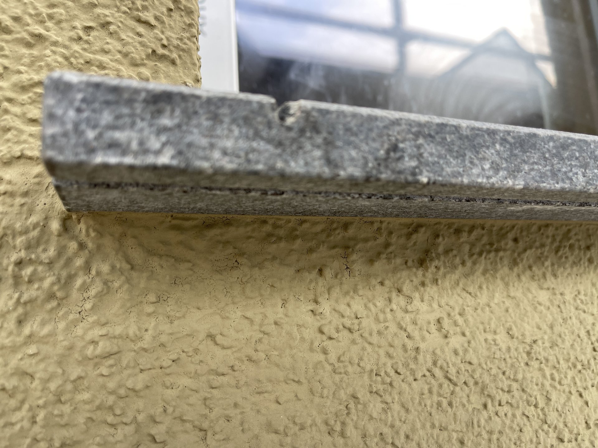

    An diversen Fensterbänken wirkt der Putz als wäre dieser schon jahre alt. Ich bin mir sicher, dass beim späteren Klopftest diverse Stellen abbröckeln würden. Des Weiteren ist generelle Eindruck von der Fassade, dass dieser hinzu Farbschlieren/ Verlaufstörungen aufweist, weil diese durch den Frost unterschiedlich ausgehärtet, etc. ist. Könnt ihr dies auf den Bilder feststellen oder sind wir zu streng?
