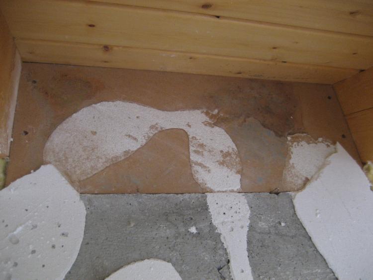

    Hallo Zusammen,
    darf eine EPS-Außenwanddämmung zwischen Außenwand und Dämmplatten lufthinterströmt sein?
    Wir haben über diesen Zwischenraum feuchtwarme Luft in die Dachkonstruktion bekommen.
    Wie kann man das abstellen? z.B. verfüllen!?
    Danke für die Hilfe!
    Gruß Dachdecker

    Da darf auf keinen Fall Luft zwischen Wand und Dämmplatten sein, da ansonsten ja auch die Dämmwirkung im Eimer ist.
    Platten wie geklebt?
    Sockel?
    Liefere mal noch ein paar Infos.

    NEIN!
    nachträglich abhilfe schaffen ist wohl kaum möglich.
    runter mit den dämmplatten und fachgerecht aufbringen lassen. z.B. mit dem punkt-wulst-verfahren (wulst im randbereich, sodass zwischen den verschiedenen Verklebungen kein kamineffekt entstehen kann).
    wie so was nicht aussehen sollte zeigt dieses bild:

    Das ist ein Kamineffekt außen-außen. Dabei wird Feuchte von der durchströmenden Luft aufgenommen und irgendwo als Kondensat wieder abgeworfen. Damit durchfeuchten dann diese Dämmsysteme. Abgesehen davon ist eine von Außenluft hinterströmte Dämmung wie keine Dämmung. Die Hinterströmung ist durch die Kammerbildung beim Punkt-Wulst-Verfahren zu unterbinden. Steht auch in ALLEN Zulassungen und im WDVS-Atlas so drin. Alles was nur angeklekst wird --> runter, neu.

    Der ausführende Malerbetrieb konnte vom fehlerhaften Verkleben der Dämmplatten überzeugt werden.
    Die 35 m² werden neu verlegt!
    Wo die feuchte Luft herkommt ist leider noch nicht klar, und auch nicht, wer für die abgesoffene Konstruktion aufkommt.
    Da wird jetzt ein SV eingeschaltet.
