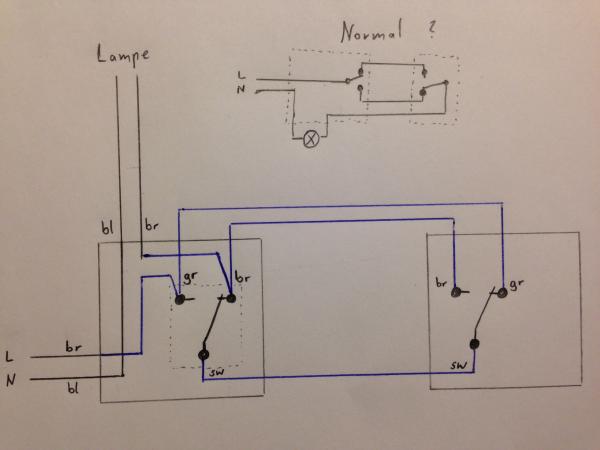

    Nabend,
    Habe gerade im WZ den 2ten Schalter von einer Wechselschaltung am 4er Block Lichtschalter auf einen anderen umgeklemmt. Also 3 von 4 sind dort normal An/Aus Schalter für 3 Lampen. Der 4te war ne Wechselschaltung für eine Lampe.
    Dabei ist mir diese komische Schaltung aufgefallen. Kenne nur die obige kleine.

    Google mal nach Sparwechselschaltung. Ist eine Variante davon.

    Ok. Stimmt, so wird immer der L mitgeführt und kann da genutzt werden. würde also ein 5er NYM reichen. bei der 'richtigen' Wechselschaltung hab ich ja weder L noch N dort am 2ten Schalter.
    war nur etwas verwundert. dachte die wollten sich die weitere klemme sparen in der ersten Dose.

    Jup- ist eine Sparwechselschaltung- hab ich in über 20 Jahren Berufserfahrung nur einmal gesehen- anno ~95 in der Berufsschule.
    Live auf einer baustelle ist mir das ding noch nie untergekommen

    hat vorteile!
    damit geht eine kontrollwechselschaltung
    Grüsse
    Jonny
    PS murks ist das nicht!

    Seit wann ist eine Spar-Wechselschaltung Murks.
    Eine Kontroll- Wechselschaltung wird auch als Spar-Wechselschaltung ausgeführt...
    Und die Klemmen am Schalter sind auch als verbindungsklemme zulässig

    Ja ist die erlaubte Sparwechselschaltung. Die hat den Vorteil, dass bei Verwendung eines NYM 5x1.5 an jeder Schaltstelle auch L,N,Pe und der Schalterlampendraht zur Verfügung stehen. Also überall iste ein Steckdose und eine Kontrolllampe im Schalter möglich.
