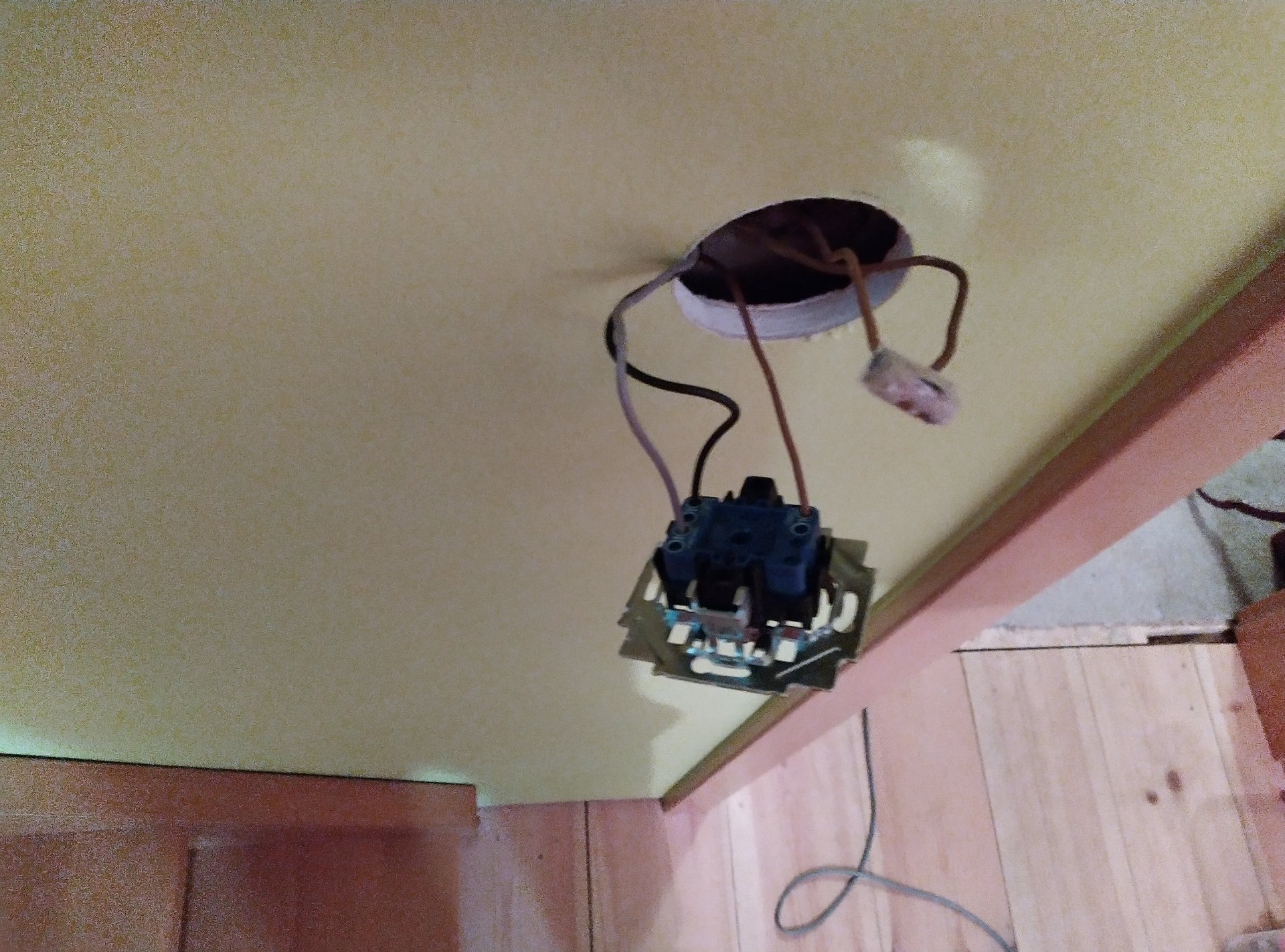

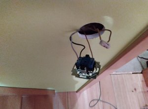

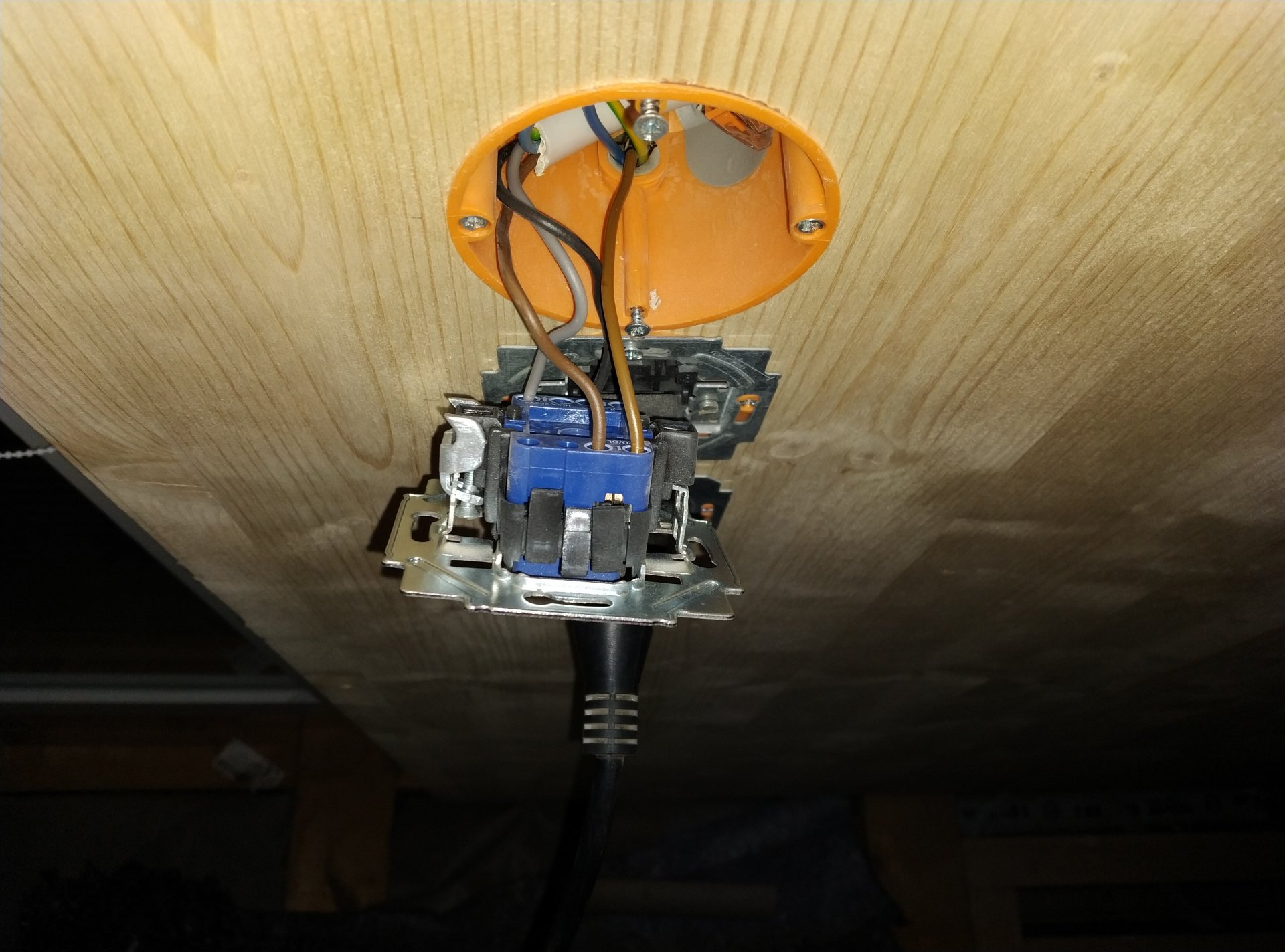

    Hab noch zwei Bilder:
    Schalter 1: Oben in L die Zuleitung, Grau/Schwarz sind 5er zu Schalter2. Die gebrückten braunen ist Braun vom 5er und Braun zur Lampe. Blau/Gelb sind hinter der Wand, alle 3 jeweils verbunden.
    Schalter2: Schwarz/Grau vom 5er, dazu der Braune in L. Das zweite Braune in L geht zur Stedo. In der Dose alle 3 Blau/Gelb gebrückt.
    Schalter 2 wurde genauso vom Elektriker verkabelt. Da war ich nicht dran.

    In dem Fall musst Du die Braunen am S1 ändern, der jetzige braune Zugang zu S1 ist dann der Abgang von S1 zur Lampe. Der jetzige Zugang zu S1 muß dann auf den braunen zu S2 durchgebrückt werden.
    Wenn Du nochmal im #1 nur die Hälfte erzählst Block ich dich für immer.

    Funktioniert, danke.
