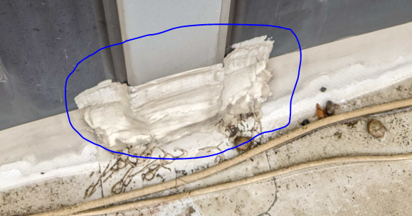

    Hallo Forum,
    Was ist das für eine Abdichtung? Ich kann meinem Kunde dazu nicht weiterhelfen, scheint auf jeden Fall älter zu sein..

    Wo ist das aufgenommen?
    Warum fehlt ein Maßstab?
    Was machen die Kabel oder Rohre dort?
    Was ist das für eine abgrenzende Linie?

    Flachdach auf einem Industriegebäude ! Alles andere kann ich dir nicht beantworten, und das hat auch mal so nebenbei nichts mit meiner Frage zutun !

    Kann sein. Aber wo ist oben und unten bzw . ebene Fläche?

    Sieht aus wie eine alte PVC Abdichtung bei der am Rand oben mit irgendeinem Flüssigzeug oder Silikon ähnlichem rumgeschmiert wurde, da es extrem viele verschiedene Hersteller von irgendwelchen Flüssig, Kartuschenform,Spachtel etc. Gibt wird man das nur schwer feststellen können. Zu welchem Zweck muss man es wissen? Einfach so oder um Materialverträglichkeit mit neuer Abdichtung zu klären,gibt nämlich mittlerweile eine Vielzahl von namhaften Herstellern die Flüssig Abdichtungen für Anschlüsse mit einem sehr weiten Verträglichkeits Spektrum anbieten ohne Grundierung oder ggf. Schädlichen Inhaltsstoffen für alte Untergründe.

    der PVC-Klebstoff haftet nicht am Silikon und da an der Stelle regnet es rein am Dach, was würdest du als Fachmann verwenden um diese Stelle abzudichten ? ich werde ein eloxiertes Alu-Blech darüber Konstruieren und dan die Fugen mit Sika-Bond abdichten, ist mein jetziger Plan..

    Flüssigkunststoff eindeutig würde ich da nehmen , z.b von Soprema Alsan Quadro nehmen, geht bei PVC Abdichtung und Metall ohne Grundierung wichtig alten losen Misst wegmachen reinigen ist klar, leicht anschleifen und Vlies nicht vergessen. Alternativ gehen natürlich auch Flüssig Kunststoffe von Würth, Enke etc. Aber abklären welche und ob Grundierung erforderlich ist. Je nachdem was man so bekommen kann.
