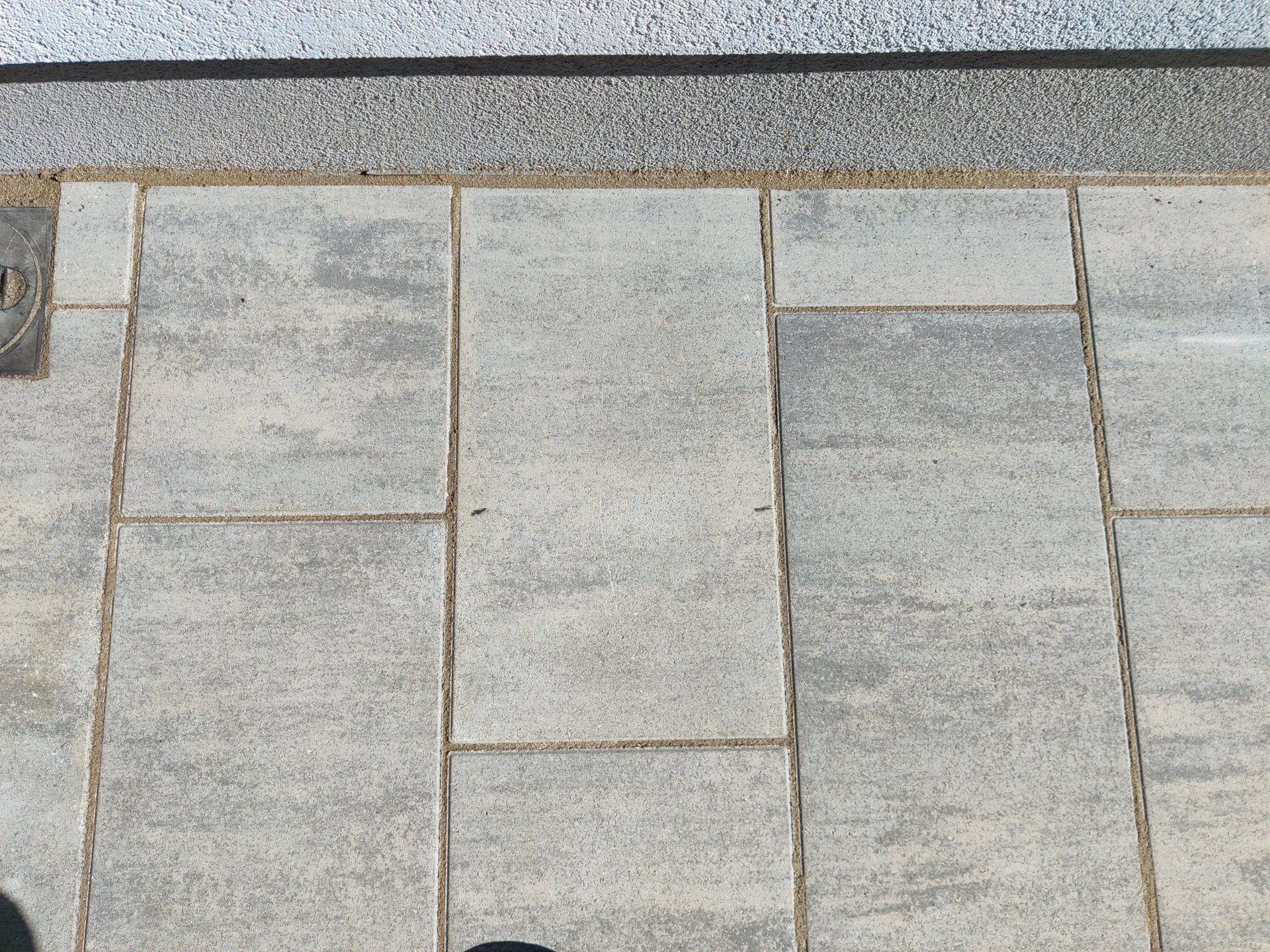

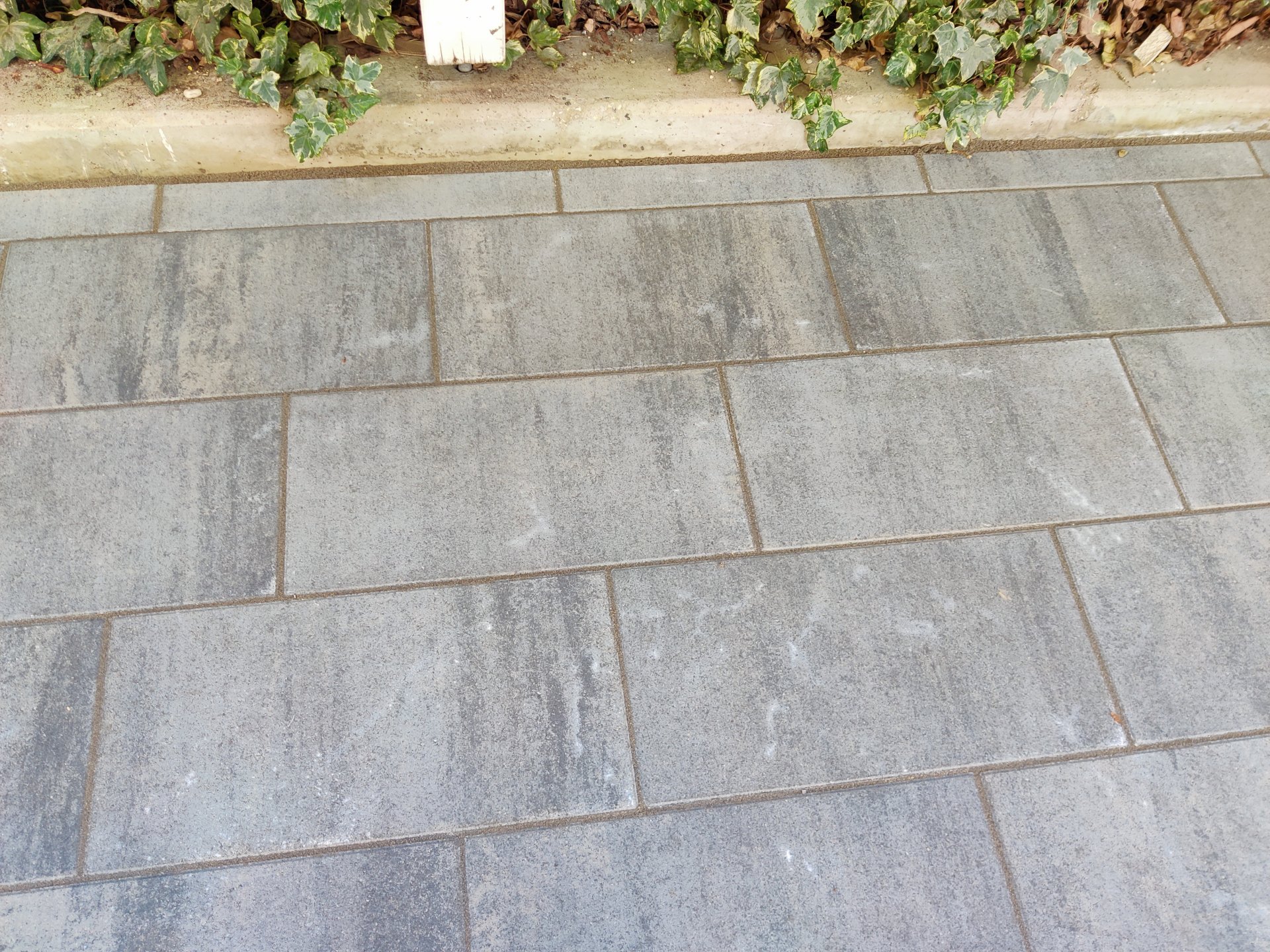

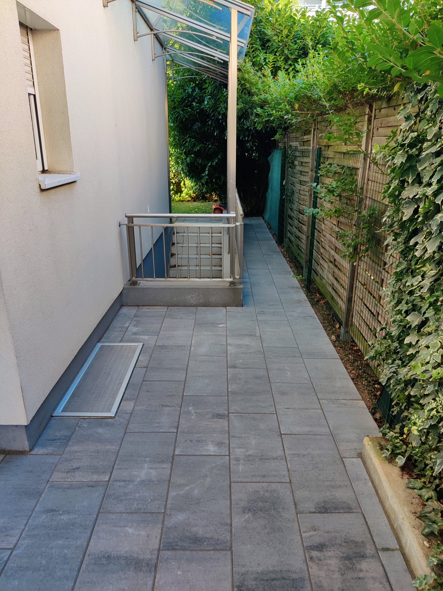

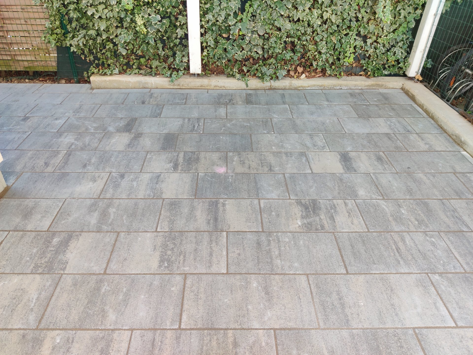

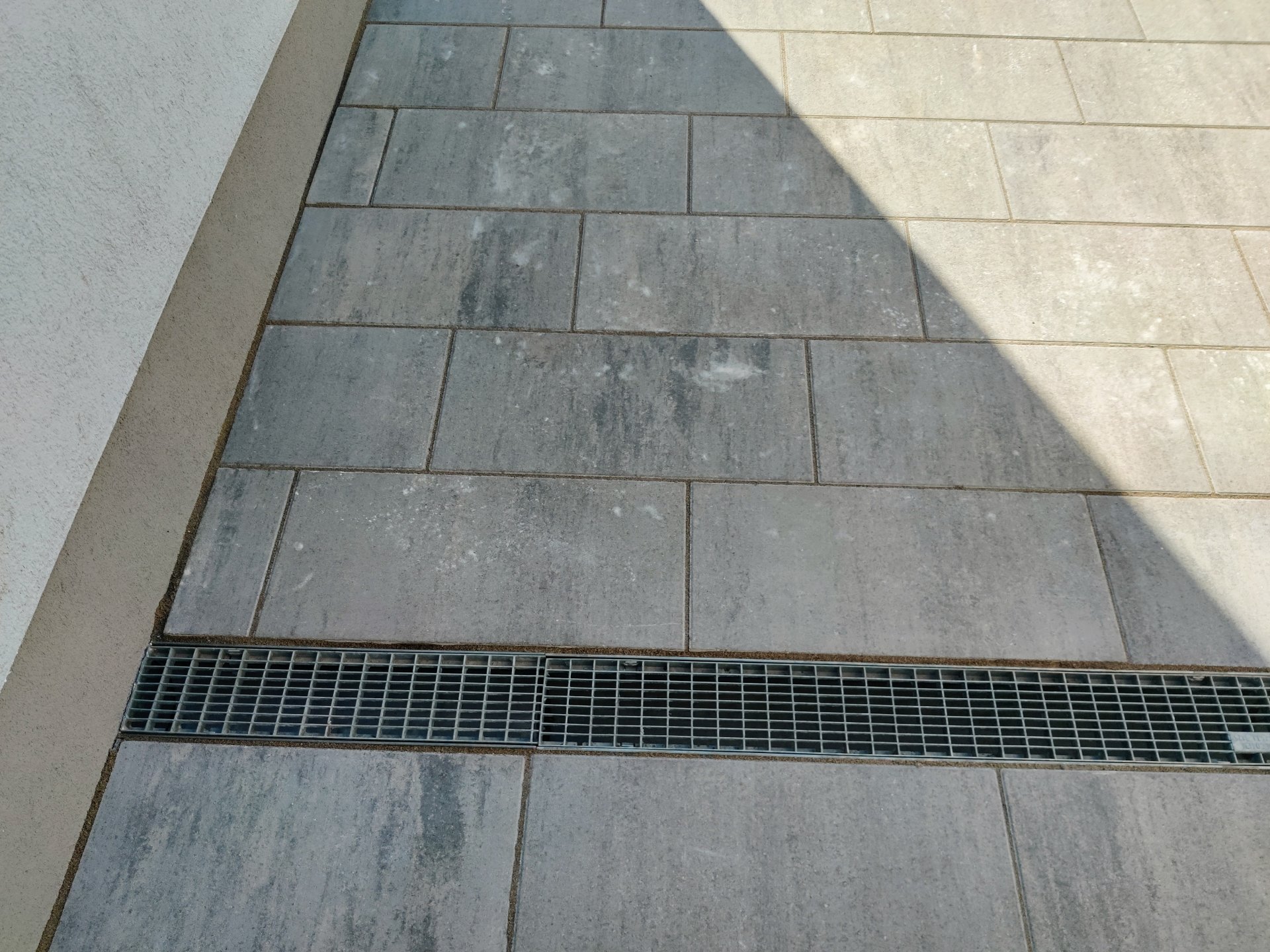

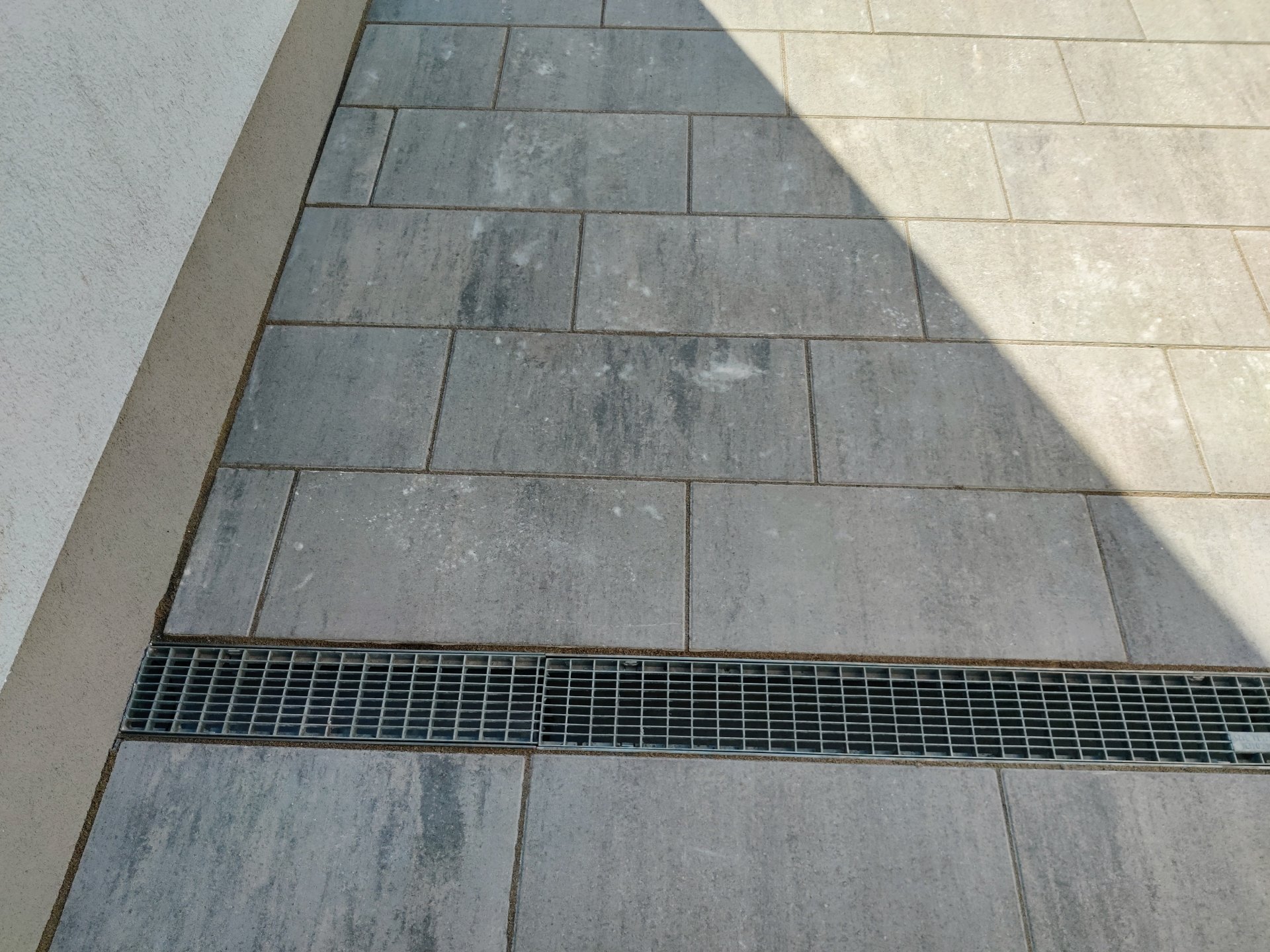

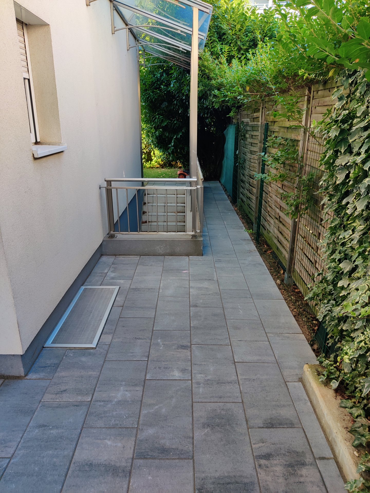

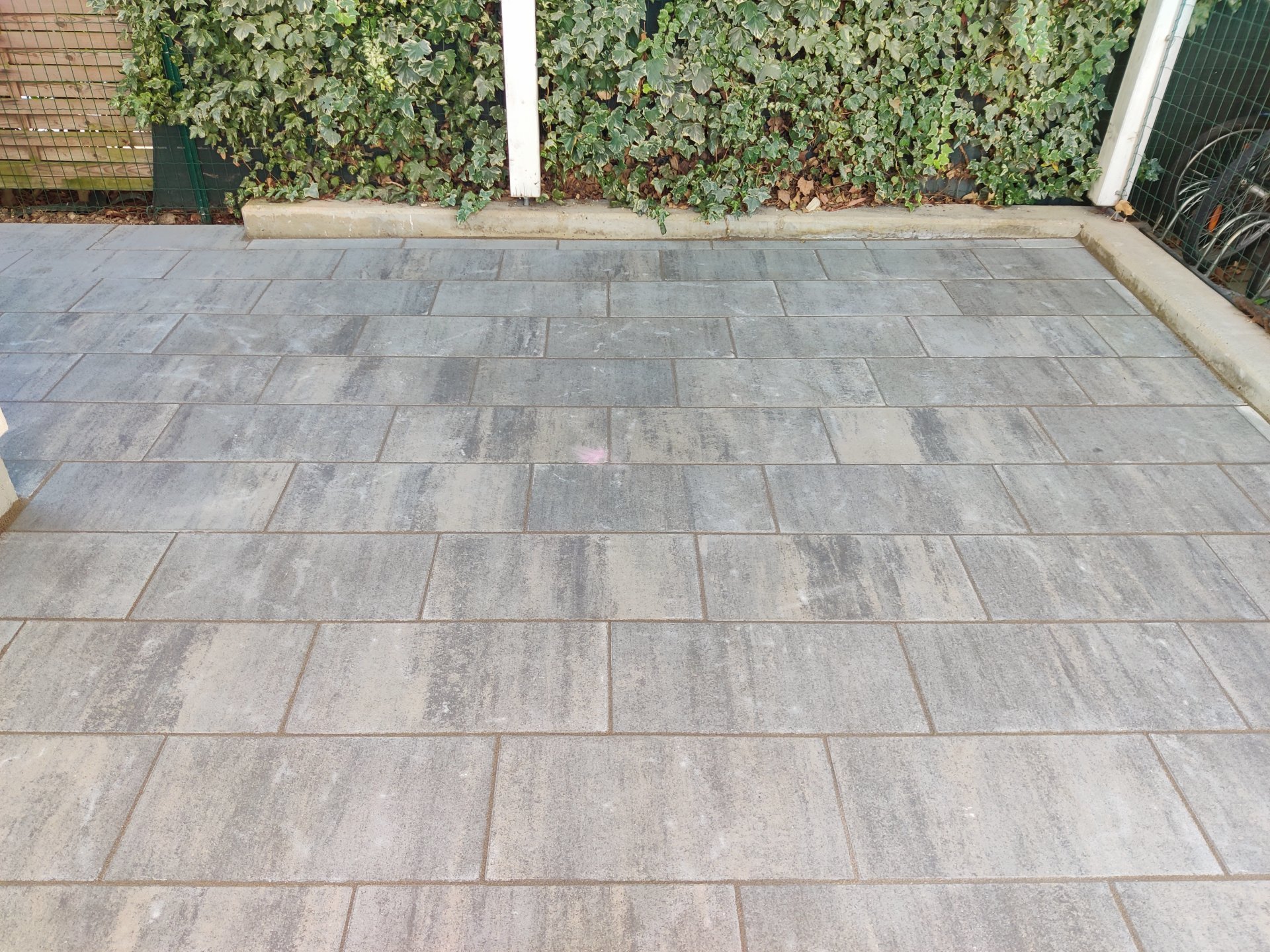

    Ich bin auf dieses Forum gestoßen und dachte ich frage hier um Rat. Ich habe in den letzten zwei Wochen meine Einfahrt (etwa 85qm) mit Pflasterplatten (60x30x8) pflastern lassen. Von einem renommierten Unternehmen und alles offiziell auf Rechnung.
    Beim Abrütteln wurde allerdings auf die Gummigleitmatte verzichtet. Auf meine Frage hin, meinte der Arbeiter, dass es ohne besser funktioniert und auch ganz sicher nichts passieren kann.
    Es sind bei dieser Aktion von vielen Steinen die Ecken abgebrochen und auch teilweise größere Stücke ausgebrochen. Das war bereits ärgerlich, aber es sind dann zumindest fast alle beschädigten Steine getauscht worden.

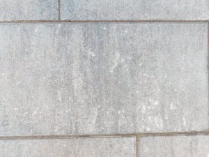

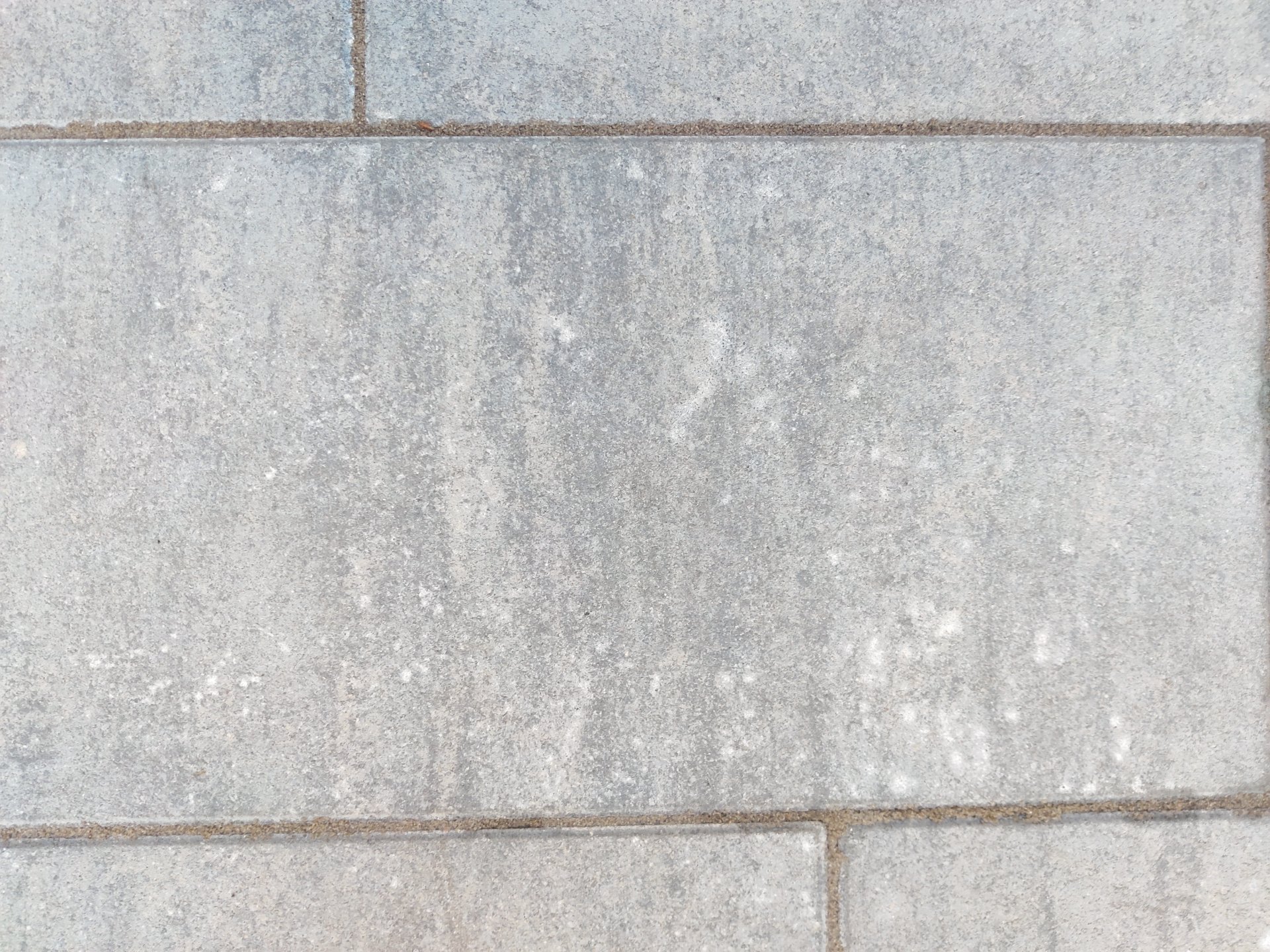

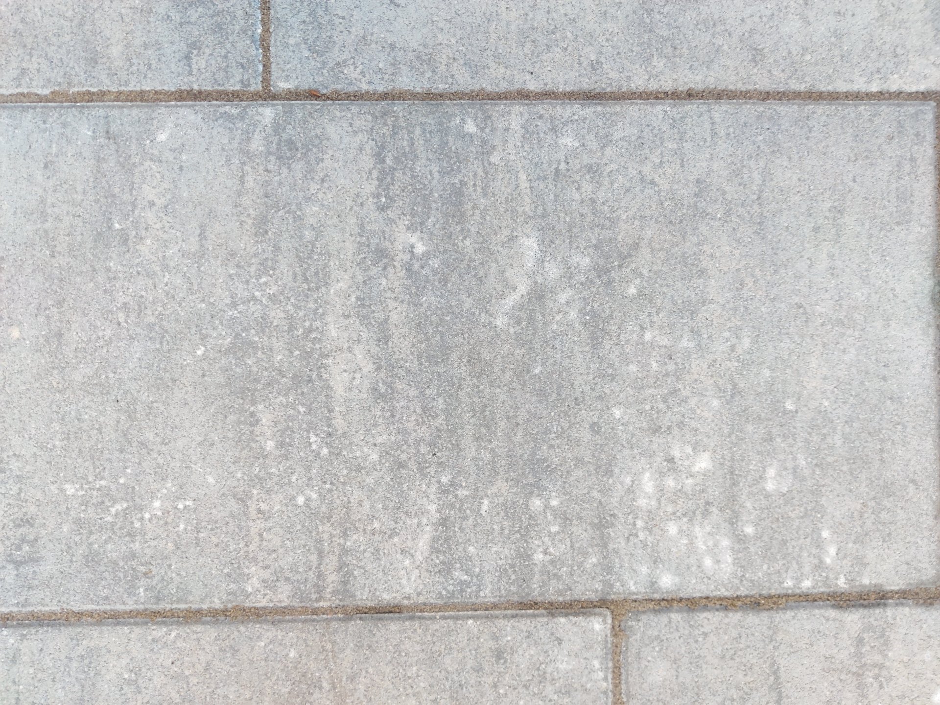

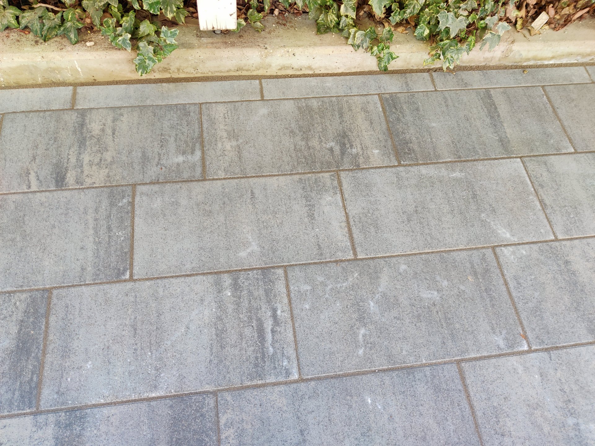

    Was mich allerdings deutlich mehr beunruhigt: Seit diesem Abrütteln haben fast alle Steine weiße Flecken und Schlieren bekommen. Ich habe versucht das mit Wasser, Tuch bzw. grober Bürste zu reinigen. Auf einem Probestück habe ich es auch mit dem Kärcher versucht. Das geht aber nicht mehr weg.
    Die Firma meint das ist ganz normal, ich solle mich nicht so anstellen und es geht mit der Zeit schon wieder weg.
    Anbei ein paar Bilder.
    Was ist eure Meinung dazu?
    Danke!!

    Alle steine die beschädigt sind tauschen lassen. Das sind meiner Meinung nach 70-80%…

    Für mich sieht das aus, als ob dort Schleifspuren vom Fugensplitt sind und die durch die Färbung des Betons gekratzt haben. Kann es sein, dass vorher nicht ordentlich abgekehrt wurde?

    Richtig super das Pflaster versaut hoffentlich habt ihr noch nix bezahlt
  5. dasFX
    dasFX
    19.09.2023
    Nein, haben noch nicht bezahlt. Und es wurde kein Fugensplit, sondern sauteuer Pflasterfugenmörtel (PCI Pavifix 1k) verwendet.
    Morgen kommt der Senior Chef und dann wird wohl gestritten. Beim ersten Telefonat bzgl. Beanstandung zeigte man sich nicht einsichtig, wie oben bereits geschrieben. Fotos wurden vorab per Mail übermittelt.
    Was mich auch wundert: bei den getauschten ca. 15 Steinen wurde nachher nicht mehr gerüttelt und die Fugenmasse nur mit den Fingern/Besen einmassiert. Im Datenblatt des Fugenmörtels steht, dass bei PKW befahrbaren Flächen eine Fugentiefe von mind. 4cm gegeben sein muss. Das kann doch dort niemals gegeben sein, oder?

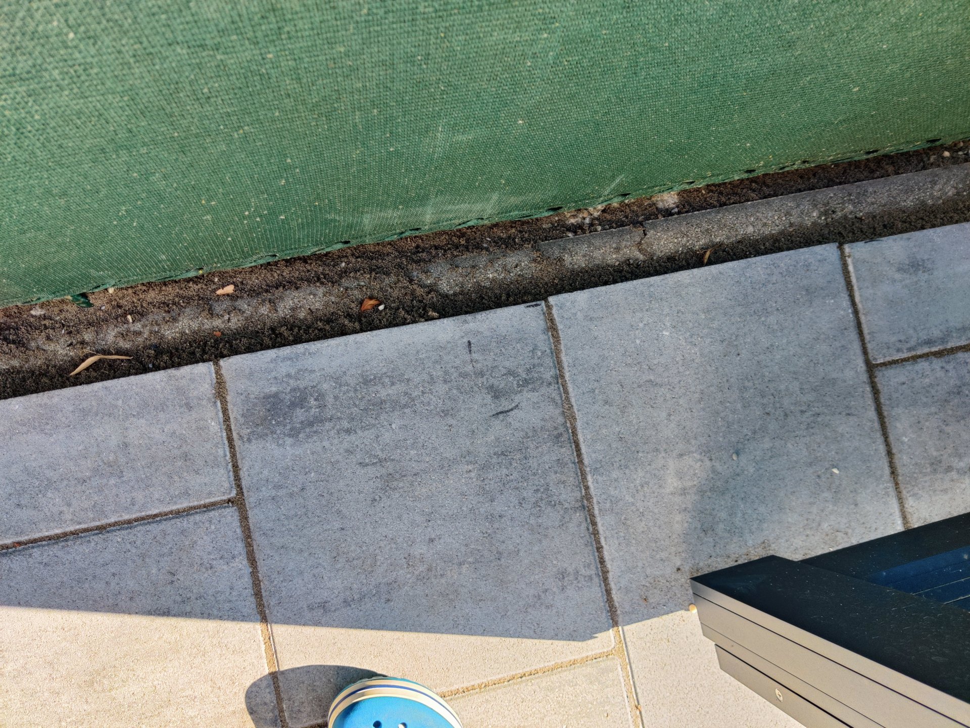

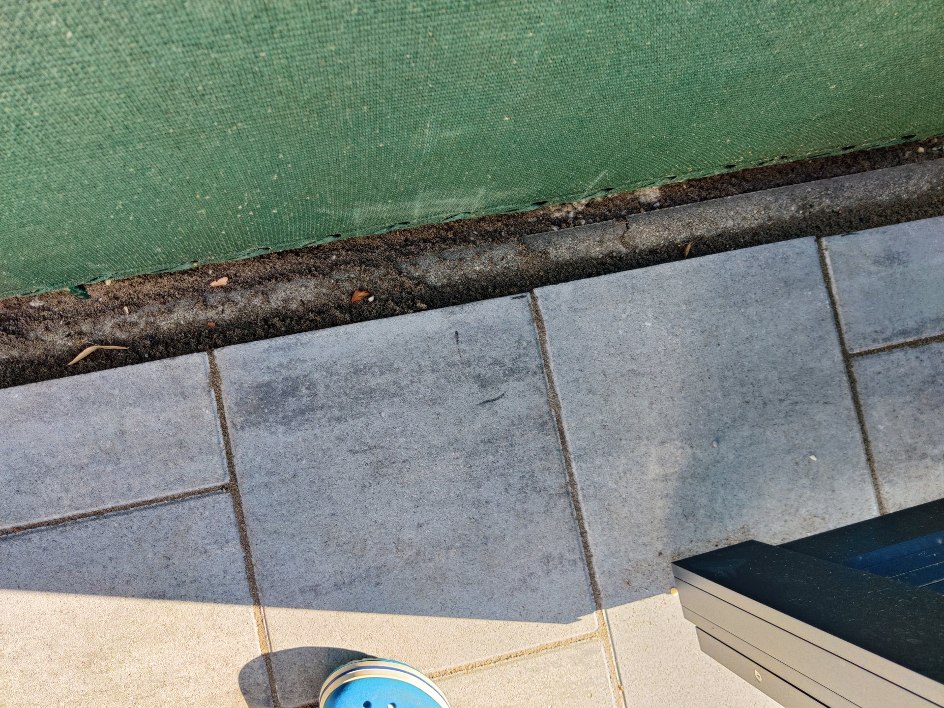

    Auch wurden manche Steine mit Lackstift (Edding?) markiert und man meint das ist absolut üblich und geht wieder raus. Siehe Fotos.
    Kommt nur mir das so vor, oder ist das der größte Blödsinn, den ich je gehört habe?

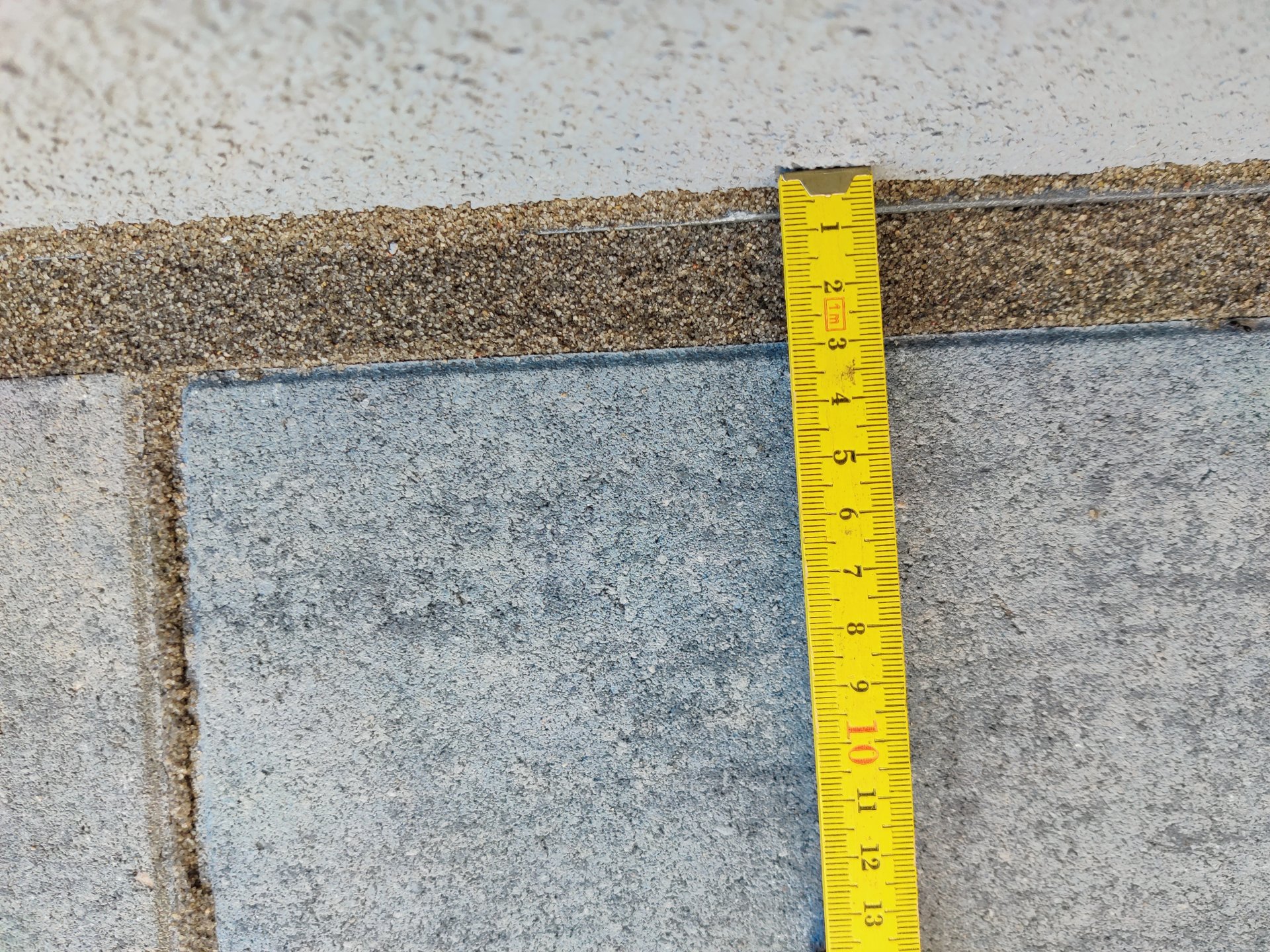

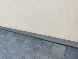

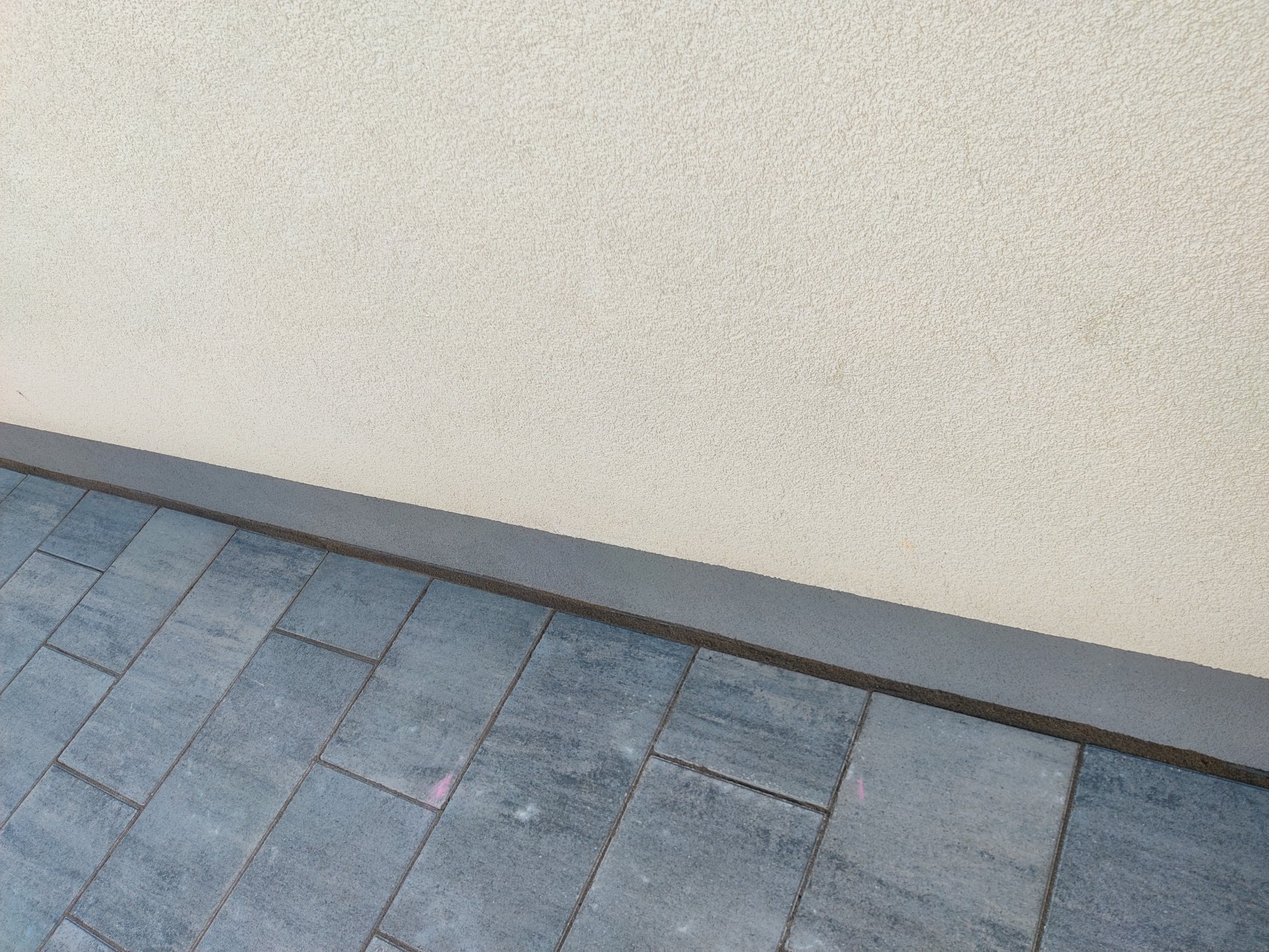

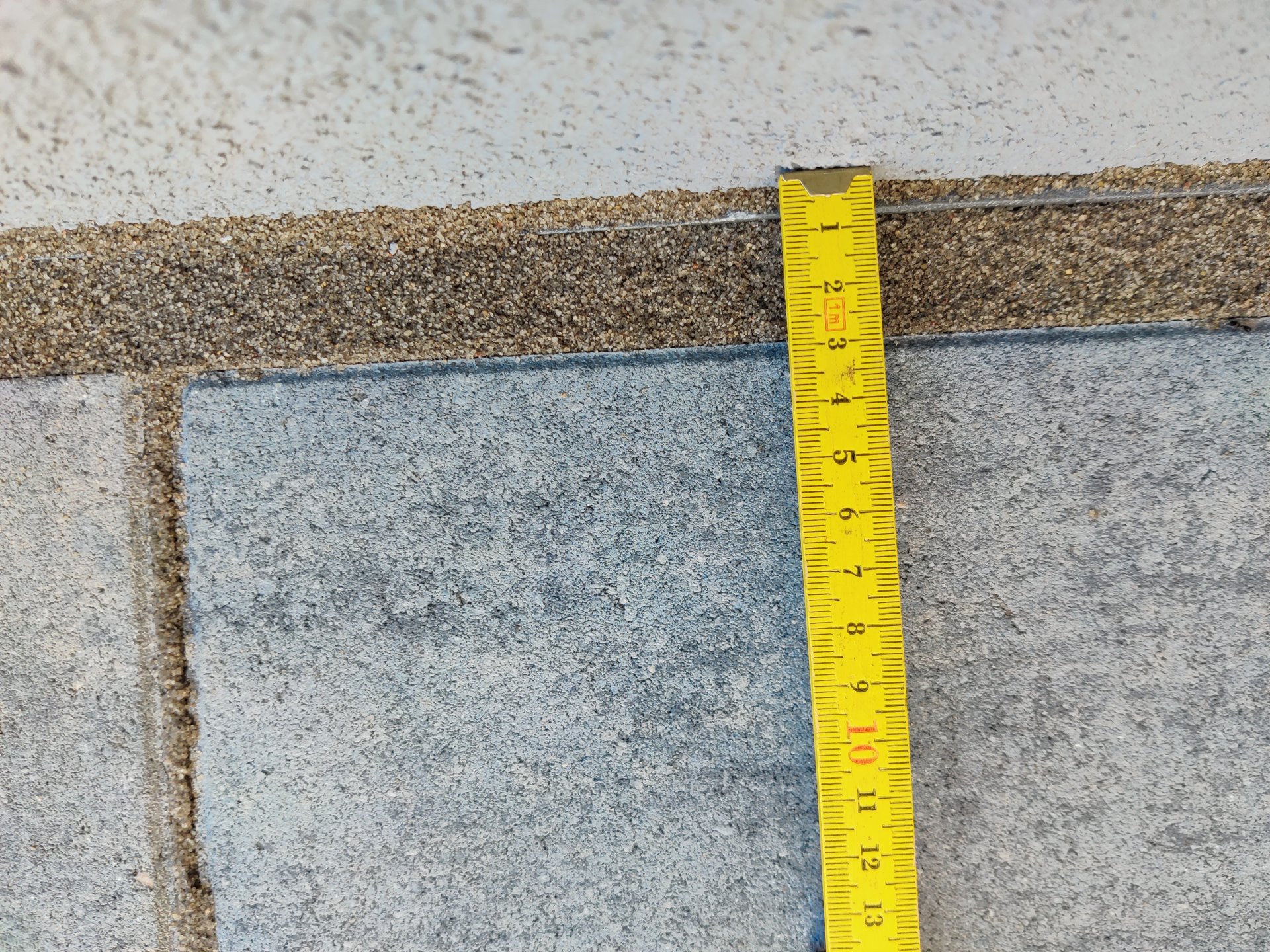

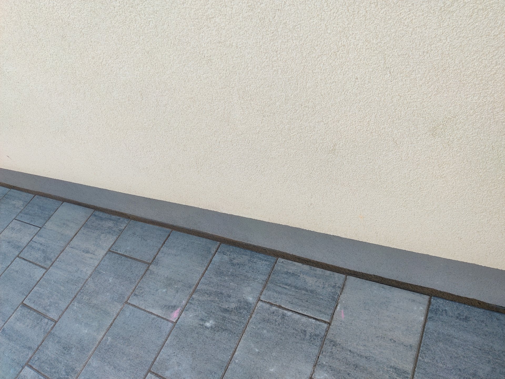

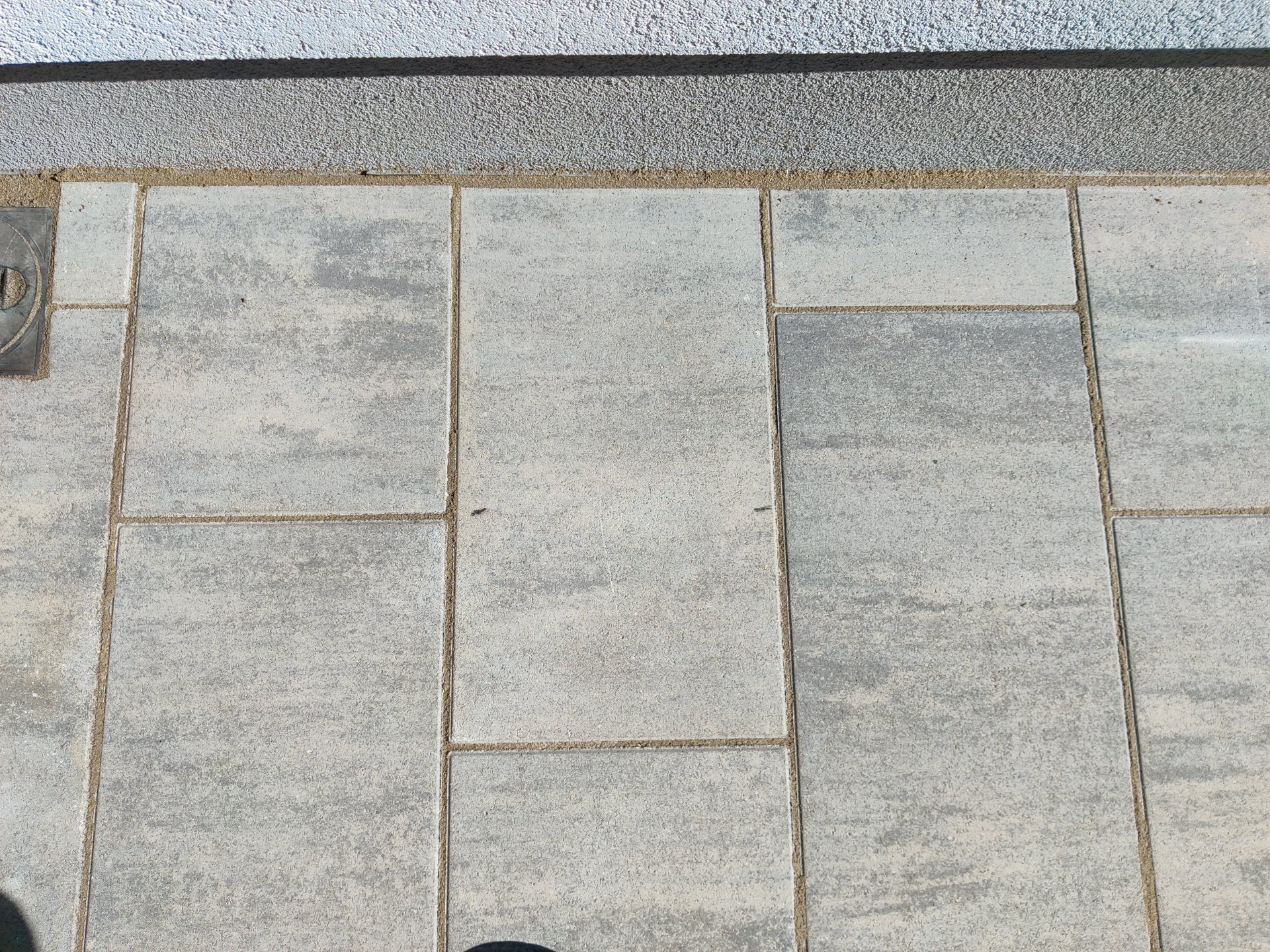

    Und dann habe ich noch eine Frage: zum Haus hin wurden teils extrem breite (bis zu 3cm!) Fugen gemacht. Sieh auch hier bitte Fotos anbei. Muss man das akzeptieren? Ich finde es sieht furchtbar aus.
