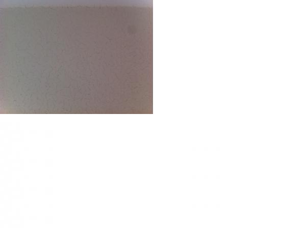

    Hallo liebes Forum,
    ich habe mich eben erst angemeldet weil ich heute dringend Hilfe brauche.
    Wir stehen kurz vor Beendigung unseres Sanierungsprojektes. Alles lief soweit gut bis jetzt- einige Tage vor Einzug!!:yikes
    Folgender Wandaufbau: Rotband Putz und drüber damits schön glatt wird, Knauf Readygips. Nun waren die Maler da und solllten das Haus weiß machen innen. Soweit so gut......einen Tag später fingen die Wände an fleckig zu werden, besonders in den Ecken. Sieht aus als hätten wir schon 20 Jahre in den frischen Räumen geraucht. (Das Haus ist ein Nichtraucherhaus). Die leicht gelblichen/Ockerfarbigen Flecken sind an keiner Wand weniger oder mehr, eher gleichmäßig durchs ganze Haus verteilt. Sogar die 50 Jahre alten Betondecken sind betroffen.
    Die Decken bekamen nur eine sehr dünne Schicht Putz und Knauf Ready - Gips.
    Kann da eine Unverträglichkeit der drei Materialien vorliegen.
    Die Farbe heisst Objekt Innensilikat-Hochdiffusionsoffene Innenfarbe.
    Über jegliche Idee bin ich sehr dankbar!!

    Der Aufbau ist im Grunde in Ordnung.
    Ich habe immer etwas Bauchweh, wenn ich die Bezeichnung "Objekt-Farbe" lese.
    Kauf Dir mal ein kleines Gebinde einer hochwertigen Innensilikatfarbe.
    Von Keim, Brillux oder ähnlichem und mach mal eine Wand separat nochmal.

    Innensilikat und Gipsputz mögen sich erstmal nicht so gerne.
    Erst mit der richtigen Grundierung freunden die beiden sich dann an. Idealerweise im System vom gleichen Hersteller.
    Wurde denn grundiert?
    Auch in den Ecken?
    Hab schon oft gesehen, dass Maler zwar die Flächen grundieren, aber die Ecken sind dann zu aufwändig und werden weggelassen.

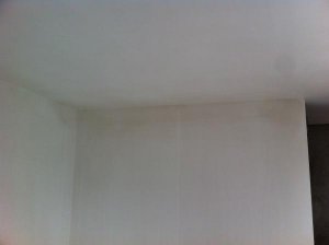

    Diese Farbe wurde vom Malerbetrieb als sehr hochwertig und super angepriesen. Ja kann ich mich denn da nicht mehr drauf verlassen??hmm.... Es wurde soweit mir zu Ohren gekommen ist, nicht grundiert. Da hat dann wohl was gefehlt..
    Aber woher kommt diese komische gelbe-braun-wasauchimmer-Farbe oben und überall? Auch wenn Grundiert gewesen wäre, dann dürften ja die Wand nicht gelblich schimmern..
    Kann es sein dass die Farbe nich mehr gut war? evtl. Frostschaden?

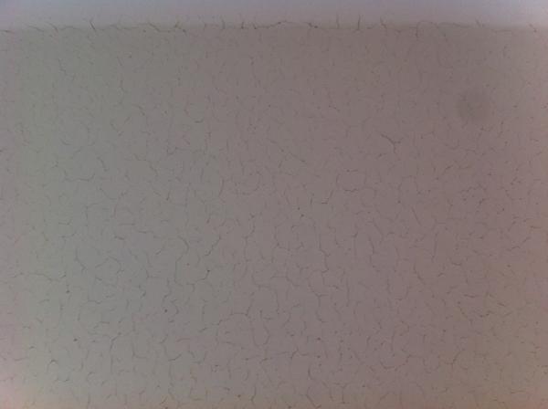

    da schau her....tolle Struktur hat sich so ergeben.....ich hau gleich alles zam!!!!

    So was in der Art habe ich überlegt.... Drum sollte man mal eine andere Farbe probieren.
    Innensilikatfarben haben mit Gipsputzen oder gipshaltigen Putzen übrigens überhaupt kein Problem,
    i. d. R. wird hier nur eine Grundierung mit passendem Fixativ gefordert.
    Um das nachzuvollziehen, müsstest Du mir mal die Firmenbezeichnung der Farbe per PN zukommen lassen.

    Nicht verkieselungsfähige Flächen müssen hier gem. technischen Merkblatt mit Grundierweiß oder mit Streich- und Haftgrund vorgestrichen werden.
    Da ein Gipsputz nicht verkieselungsfähig ist, musst Du gucken ob Dein Maler das so grundiert hat.
    Wenn nicht, würde ich ihn höchstpersönlich lynchen, vierteilen und soweiter und danach darf er das ganze Zeug
    mit der Zunge wieder runterschlecken.

    Hm, mir wurde von den anderen Bauarbeitern gesagt dass hier nicht grundiert wurde. WIe soll ich das denn jetzt beweisen dass hier NICHT grundiert wurde????
    Aber kannst Du mir nocvh einen guten Tip geben warum die Wände so gelb werden??? Feuchtigkeit ist keine mehr da, sonst hätt man den Gips ja nicht schleifen können.. oder??

    Silikatfarbe enthält als Bindemittel Kali-wasserglas und dieses kann mit dem Gipsputz nicht verkieseln. Erst durch die Beimischung eines Anteils an Kunststoffdispersion erhält diese eine Haftung auf dem Gipsputz. Von daher ist es auch keine 100%ige Naturfarbe.
    Deshalb Grundierung oder Spezialfixativ.
    Lt. Technischen Datenblatt von Gnaz: mit Gnaz Grundierweiß oder Gnaz Haftgrund beschichten.
    1. Anstrich mit Silikat-fixativ
    Verkieselungsfähig wären Putze aus Kalk o. Zement. Daher ist IMHO Gipsputz nicht so optimal für Innensilikat.
    Die Farbe hält zwar auf Gipsputz, aber nach meiner persönlichen Meinung gibt's bessere Lösungen für Gipsputz.
    Hab schon erlebt, dass Innensilikat auf Gipsputz so hart wird, dass sie nach 5 Jahren von der Wand abplatzt.

    Nein, das ist nicht sicher.
    Das Zeug lässt sich auch dann schon schleifen, wenn es trocken "aussieht".
    Was die Ursache für die Verfärbung ist, lässt sich aus der Ferne schwer sagen.
    Verfärbungen können durch Restfeuchtigkeit UND fehlender Grundierung eine Ursache sein,
    ein Problem am Material kann aber auch nicht ausgeschlossen werden.
    Lass Deinen Maler antanzen (ich hoffe, es ist eine Firma) und der wiederum seinen Farblieferanten.

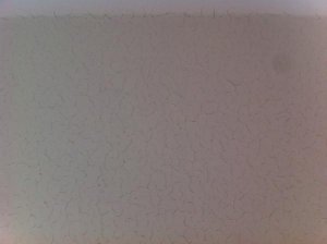

    Diese krakeelenartige Risse deuten auf die fehlende Grundierung hin. Eine ordnungsgemäße Haftung von Anstrichen etc.
    wirst Du, wenn das Zeug drauf bleibt, möglicher Weise nie mehr bekommen.

    also kurz vor Einzug alles nochmal runterschleifen??:mauer
    Ojemine....Aber gut, wenns so sein soll dann soll es so sein.
    Die Malerfirma war schon da, er sagt er hat in 20 Jahren Berufserfahrung sowas noch nie gesehen, das soll schon was heissen....
    danke für Deine äusserst hilfreichen Antworten, heute Abend ist nochmal Gespräch angesagt.
    Der Maler schiebts jetzt natürlich auf evtl vorhandene Feuchtigkeit im Mauerwerk....was aber zumindest bei den Decken nicht sein kann da diese ja schon 50 Jahre da sind....da macht sich Ratlosigkeit breit.

    Also ich tippe auch auf Fixativ vergessen oder Grundierweiß vergessen oder beides.
    Von einem anderen Hersteller gibt es Fixativ für hinterher, aber dann bist halt nicht mehr im Herstellersystem.
    Ist auch eher eine Verschlimmbesserung.

    Dass das nicht drauf ist, wissen wir ja schon.
    Fixativ für hinterher (was auch immer das ist) nützt für die Haftung sicher nix. Das Kind ist im Brunnen.
    Wenns denn die Feuchtigkeit gewesen wäre, hätte der Maler die "Prüfungspflicht" vor der Beschichtung.
    Das wäre aus seiner Sicht ein ziemlich dummer Ansatz, sich herausreden zu wollen.
