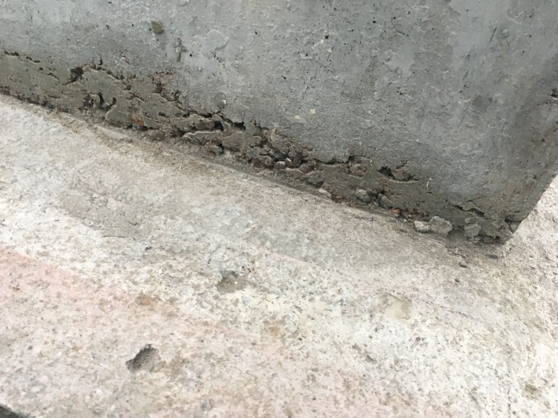

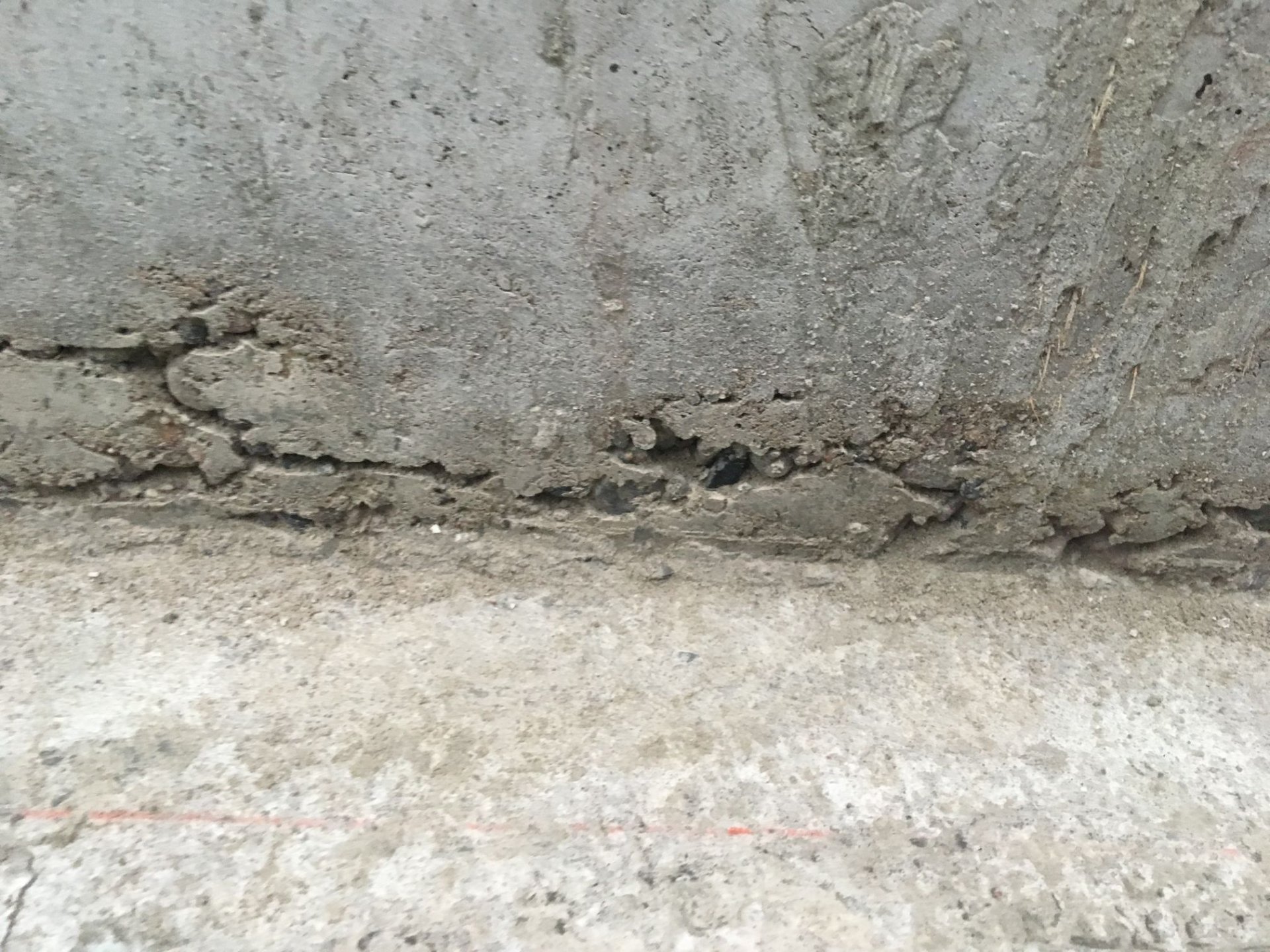

    Guten Abend,
    ich brauche technischen Rat:
    Wir haben einen Keller, ca. 2,50m hoch, an einer Seite (abfallend) etwa 1,25 hoch in WU Beton.
    Rund 38cm WU-Beton Wände, 25cm Bodenplatte mit Dämmung usw.
    Nun sind an drei Seiten (bei den 2,50 Wänden), rundrum "Kiesnester" zu erkennen?
    Ein Problem? Zu hohe Fallhöhe?
    Problematisch bei den dicken Wänden (aufsteigendes Wasser, Bewehrung usw.)?
    Ich bin Laie.. hab da keine Ahnung von. Gefällt mir nicht.

    Wenn die Bewehrung richtig eingebaut wurde und auch die 'Dichtbleche' Franke, Penta etc stellt das bei einer 38 cm starken Wand kein Problem dar. Etwas Abstemmen lassen und mit vergüteten Expand Mörtel verschließen, ja resultiert aus der Fall Höhe beim Einbau bzw verdichten. Wenn an der 'Aussenseite', ergo der Erdzugewandten das auch ist - säubern lassen, anschleifen des Betones, Kehle herstellen und Beschichtung KMB aufbringen lassen.
    Das sind zumindest nach dem Foto minimale Entmischungen, die anscheinend auch nur oberflächlich vorhanden sind.

    Das sieht jetzt -hinsichtlich vergleichbarer Ausführungen- nicht schlimm aus!
    Da ist halt beim Betoneinfüllen nicht bis ganz unten ausreichend gerüttelt worden.
    Weil es dort aber eventuell undicht werden könnte, könnte man der Firma vorsorglich pro forma eine dementsprechende Mängelanzeige zuschicken ("höchst vorsorglich / falls undicht / dann nachträgliches Verpressen .... zu Ihren Lasten ...").
    Allerdings schulden die ja sowieso einen dichten Keller... Sehe da kein Problem (also solange die Firma nicht völlig Pleite ist :shades).

    Der Unternehmer schuldet WU-Beton, lastfall drückendes Wasser, druckwasserdichte Schächte.
    Die Grube ist, trotz teilweise viel Regen, trocken geblieben, liegt im schluffigen/lehmigen Boden.
    Die Nachbarn haben i.d.R. schwarze Wanne und hält auch.

    Eher nicht, wie gleichfalls Jo bemerkte ist dies eher gering, das passiert halt, bei Gebäuden handelt es sich nunmal nicht um Fertigteile aus dem 3D Drucker oder Maschinenteile mit H oder J Gruppen.Die Lösung riss ich kurz an s. o.

    Danke dafür.. ich hoffe sowas wird gemacht :-).
    Ggfs. Gutachter dabei und fertig.
    Ich bau da nicht umsonst.. Fundament oder Keller ist schon was spezielles.
    Das muss passen.
    Das zieht sich ja rundrum... bis auf die eine Seite.

    Das sehe ich deutlich anders. Es ist vom AN sicherlich ein einheitliches Gefüge gemäß Planung zu realisieren!;)

    Das könnte bei nachträglichen Problemen kritisch sein bzw. sich als Bumerang erweisen!;)
    Bei Bauabnahme (Protokoll) ist auf erkannte Mängel (Abweichung: Ausführung zur Planung) rechtzeitig hinzuweisen. Andernfalls besteht wenig Möglichkeit, wenn nach 5 Jahren der Keller plötzlich feucht wird, den Verursacher hierfür in die Haftung zu nehmen.:deal
    Der Planer hat sich sicherlich Gedanken hinsichtlich der Bauwerksabdichtung gemacht (Planungshaftung). Wenn die Ausführung nicht diesen Planungsvorgaben folgt, ist der Planer aus jeglicher Haftung frei!

    Leserlein das sind 38er Wände, mach die Leute nicht verrückt - da wird halt aussen eine Beschichtung gezogen und gut ist - du solltest mal öfter auf BV's sein - das ist dort minimalst, also bitte - da habe ich schon ganz andere Elemente gesehen wo die Hand 'verschwand' natürlich ist es ein Mangel unbestritten und muss abgestellt werden.

    Wenn ich mir die Fotos des TE ansehe, ist hier wohl von einem planerisch, vorausgesetztem, sicherlich gleichmäßigen Gefüge in der Ausführung auszugehen, was in der Ausführung nicht umgesetzt wurde!;)
    Der Bauherr ist daher sicherlich gut beraten, diese Abweichungen von der Planung, gerichtsfest zu dokumentieren.;)

    @SIL:
    "anschleifen des Betones, Kehle herstellen und Beschichtung KMB aufbringen lassen."
    Genauso iss das.
    Meistens wird nur leider das Anschleifen "vergessen" :konfusius
