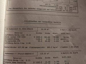

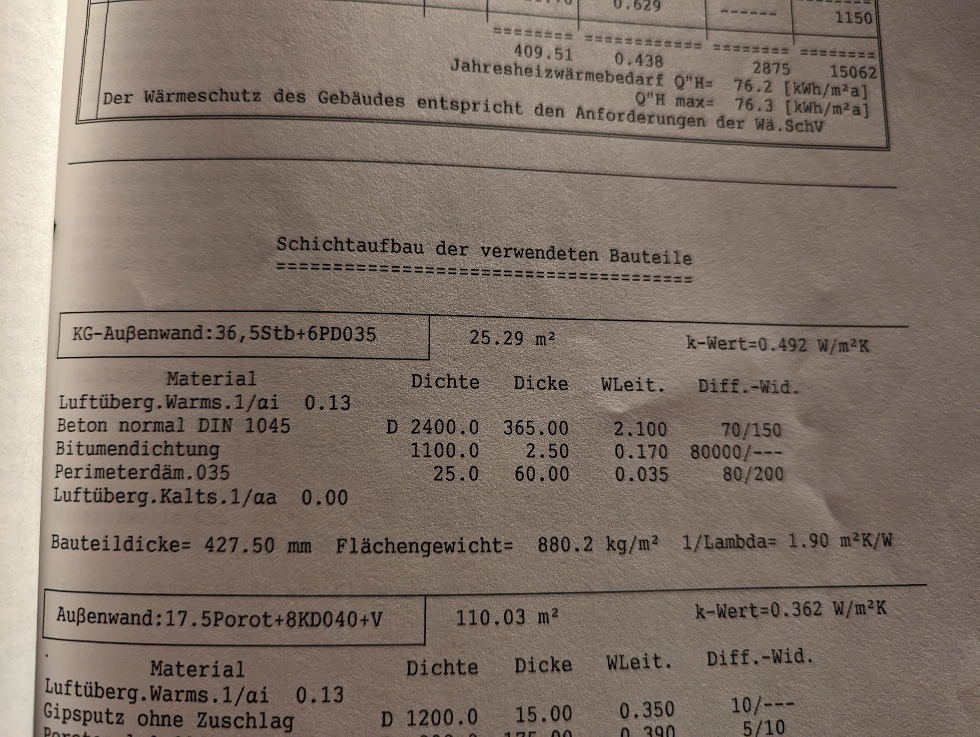

  12. #12 Nicci1234, 29.01.2024
    Nicci1234
    Nicci1234
    28.01.2024
    Das habe ich noch gefunden.

  14. #14 Hercule, 30.01.2024
    Hercule
    Hercule
    11.11.2019
    3.736
    865
    Mit Dichtung und Dämmung.
    Eigentlich dürfte da nichts undicht werden wenn wirklich der richtige Beton verwendet wurde.
    Wasser kann in WU Beton nur ca. 3cm weit eindringen. Ab 22cm gilt er sogar als diffussionsdicht.
    Direkt drückendes Wasser hat man auch nicht auf dem Beton weil die Dämmung darüber ist.
    Und zusätzlich sogar noch 2,5mm Bitumen.
    Irgendwo wurde da gepfuscht.

  17. #17 Hercule, 30.01.2024
    Hercule
    Hercule
    11.11.2019
    3.736
    865
    Über der Fuge sollte aussen aber Bitumen und XPS sein.
    Selbst bei einer WU Beton Pfuschfuge dürfte da also nichts reinkommen durch die Abdichtung - was ja konstruktiv schon mal prima ist.
    Deshalb echt komisch das da trotzdem was reinkommt.
    Normal ist so ein WU Betonkeller ohne Bitumen und XPS aussen dicht. Wasser kann von aussen nur ca. 3cm ins Material eindringen. Deshalb heißt es ja weisse Wanne.
    Irgendwo wurde da also gepfuscht. Was weggelassen, falsch ausgeführt.
