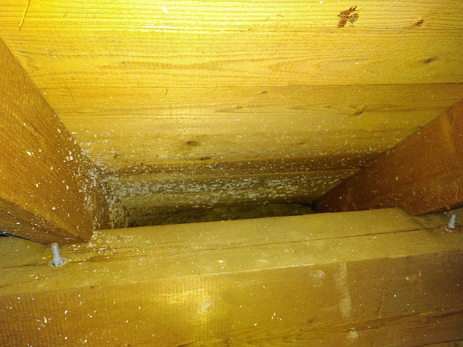

    Guten Tag zusammen,
    unsere Familie ist kürzlich in ein Haus zur Miete eingezogen. Im Bad haben wir an der abgehängten Decke und am Fenster etwas schwarzen Schimmel entdeckt. Nun hat der Vermieter diese heruntergemacht und auch die Dampfsperr-Folie wies an diesen Stellen Schimmel auf. Seitdem diese Baustelle so herrscht und die Dampfsperre zum Dachstuhl offen ist, riecht es extrem unangenehm. Daher sind wir auf den Dachstuhl und haben das Ganze mal von oben begutachtet. Oberhalb des Bads haben wir im Dachstuhl vermehrt weiße Flecken, die wie Farbspritzer aussehen, gefunden. Auf dem Dachstuhl ist der Geruch kaum zu ertragen. Ist das Schimmel? Habe mich im Netz schon etwas schlau gemacht und gelesen, dass im Dachstuhl oft weißer Schimmel vorkommt. Wären für Rat sehr dankbar.

    Für mich sieht das eher nach Spritzern vom verputzen aus. Kannst ja gerne was abkratzen und ins Labor schicken wenn es beruhigt

    Das war auch mein erster Gedanke. Allerdings würde das gar keinen Sinn machen, wie diese Spritzer dort hinkommen und zudem ist das hauptsächlich oberhalb des Bads, wo wir ja tatsächlich mit Schimmel zu tun haben. Vereinzelt findet man diese weißen "Spritzer" auch an anderen Balken ...

    Aber danke für die Antwort. Habe mal Schimmeltests bei Amazon bestellt. Haben nämlich zwei kleine Kinder und einen starken Allergiker im Haus und möchten auf jeden Fall ausschließen, dass es Schimmel ist. Meine Nase sagt mir leider, dass irgendwas nicht in Ordnung ist....

    Da ist evtl Mal beim Dachdecken zuviel Feuchtigkeit in Form von Regen reingekommen und konnte nicht mehr austrocknen, nachdem die Folie drauf kam.
    Oder da kommt immer noch Regen irgendwo durch.
    Evtl. auch Mal das Dach auf Undichtigkeiten kontrollieren. Aber Vorsicht! Lieber Dachdecker beauftragen.
    Besser Test, wie du schon machst, machen.
