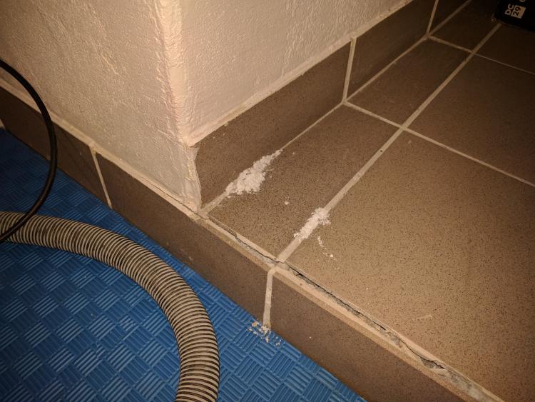

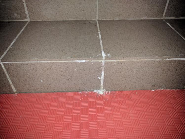

    mein Keller ist in den letzten zwei Jahren bisschen "unschön" geworden. Der Keller ist unbeheizt. Eine Zeit lang wurde Wäsche zum Trocknen aufgehängt.
    Aufgefallen sind mir vier Punkte, gegen die ich etwas unternehmen möchte.
    1.) Weißes Pulver auf den Fugen. In beiden Kellerräumen, an diversen Stellen. (siehe Foto 1 & 2)
    --> kann mir jemand sagen was das ist? Sieht aus wie Backpulver.
    2.) Einige Fugen sind gebrochen, ich habe den Eindruck das die Fliesen "auseinandergedrückt" wurden (siehe Foto 2)
    --> Hängt das mit dem weißen Pulver zusammen?

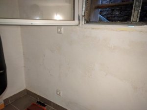

    3.) Flecken an der Wand (siehe Foto 3)
    --> Ich denke das wird Schimmel sein?

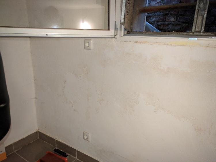

    4.) Rosa Flecken an der Wand im Nebenraum (siehe Foto 4). An dieser Stelle stand lange Zeit ein Gefrierschrank und es wurde regelmäßig Wäsche getrocknet.
    --> Ist das auch Schimmel?

    Feuchtigkeit, aber kein Schimmel (vermutlich)
    Du hast Wassereintritt unter den Fliesen und an der Wand. Wie das Wasser vorliegt, ob flüssig oder als Dampf ist
    so erstmal nicht zu sagen.
    Das Wasser verdunstet an der Oberfläche, also den Fugen und der Wand und Salze die es auf
    seinem Weg durch das Bauteil gelöst hat, blühen nun aus.
    Wenn´s dir danach ist, einfach mal ein bischen auf die Zunge nehmen.
    Keine Angst, man stirbt nicht gleich daran.

    Feuchtigkeit ist es sicher. Das rosafarbene kann auch schon Schimmel sein, wenn nicht alte rosa Farbe darunter ist. Die Fliesen werden sich lockern und abfallen. Irgendwie ist Feuchtigkeit ins Mauerwerk gelangt. Ich hab das alles an meinem Haus durch.
    Nicht verzagen! Irgendwann ist es wieder saniert und fertig.

    Noch was: Man kann die Wandfeuchte messen. Nachteil: geeichte Messgeräte sind teuer. Die relevanten Unterschiede zwischen trockenen und fechten Stellen zeigen jedoch alle an. Wichtige Info vor dem Sanieren!

    Dass Feuchtigkeit der Übertäter ist, ist absolut nachvollziehbar. An der Außenwand (Bild 3 und Bild 4) kann ich mir das auch gut vorstellen.
    Allerdings ist Bild 2 mitten im Raum. Bei der abgebildeten Wand handelt es sich um eine Innenwand.
    Kommt die Feuchtigkeit aus dem Boden?
    Können die Ausblühungen aufgrund der Baumaterialien bzw. durch die Verarbeitung beim Fliesen herrühren? Es wurde im Keller nur der billige Bau- und Fliesenkleber verwendet. Kanne es sein das nach 7 Jahren die minderwertigen Baustoffe ihre „Minderwertigkeit“ unter Beweis stellen?
    Kann es sein das die Feuchtigkeit von Innen kommt, durch Wäschetrocken und Fitnesstraining im Keller? Das würde dann doch nicht die Fugen ausblühen, weil das Wasser nicht von Innen nach Außen dringt?
