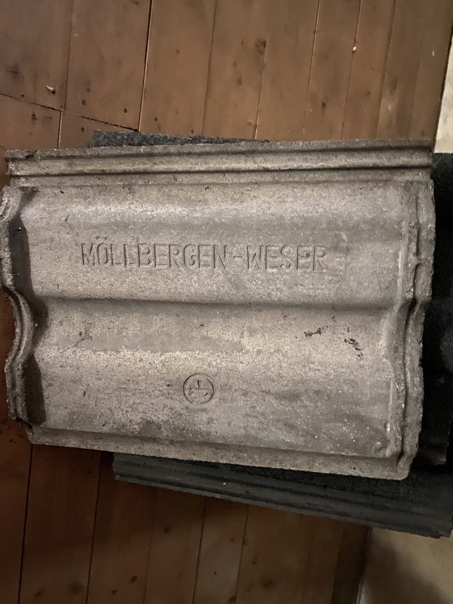

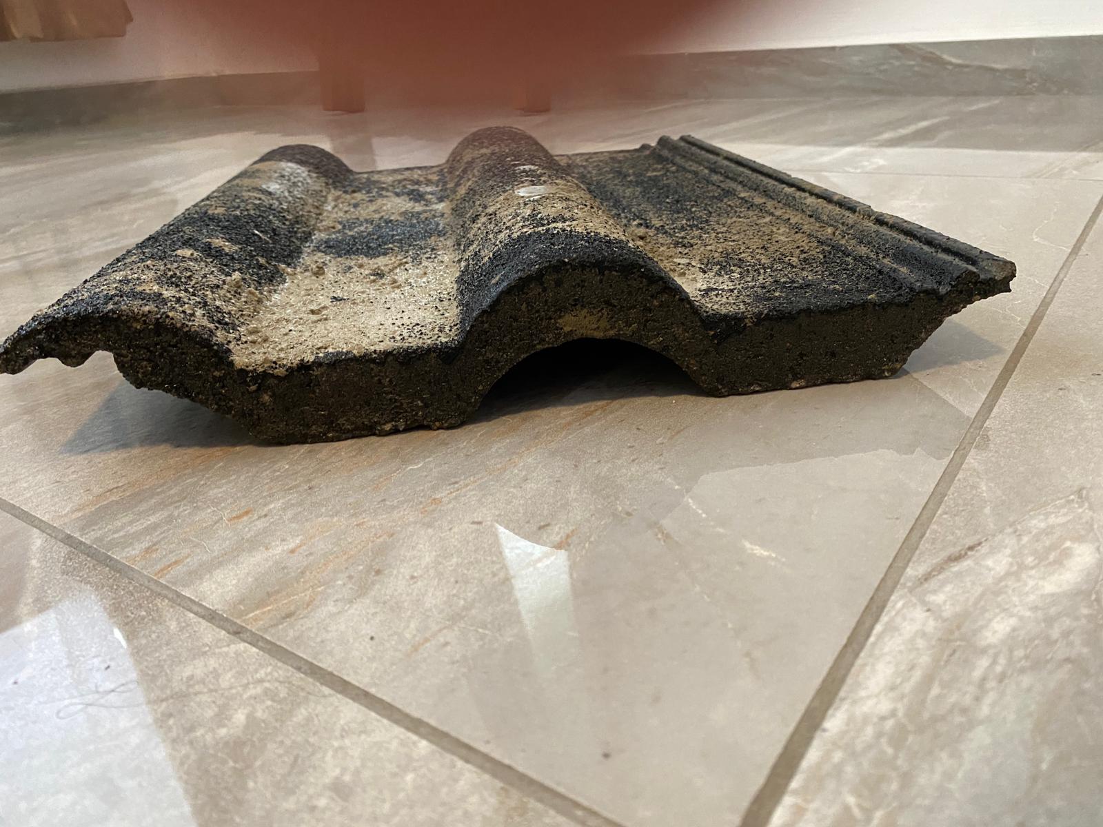

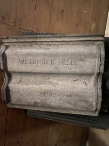

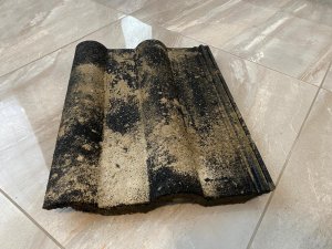

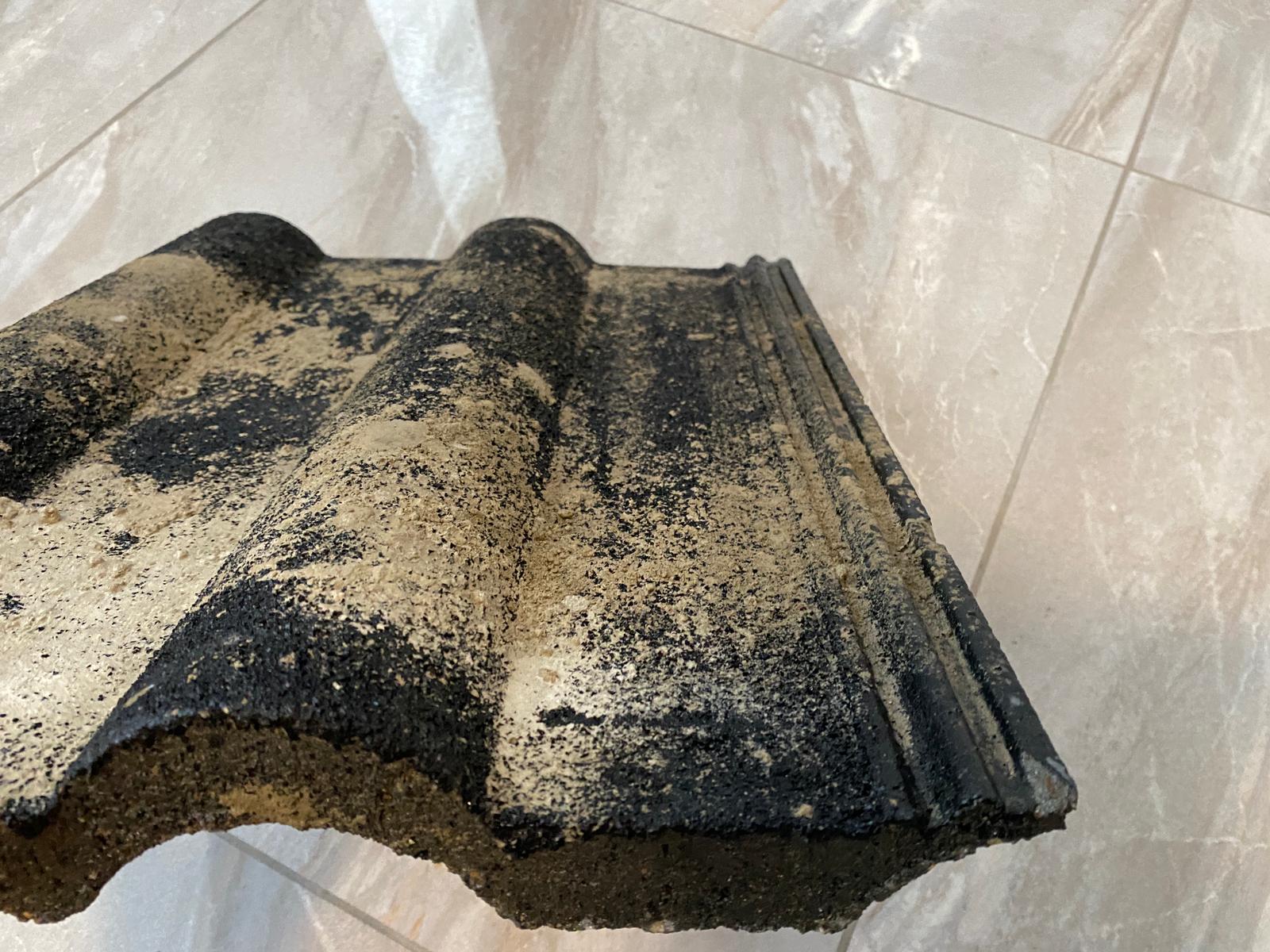

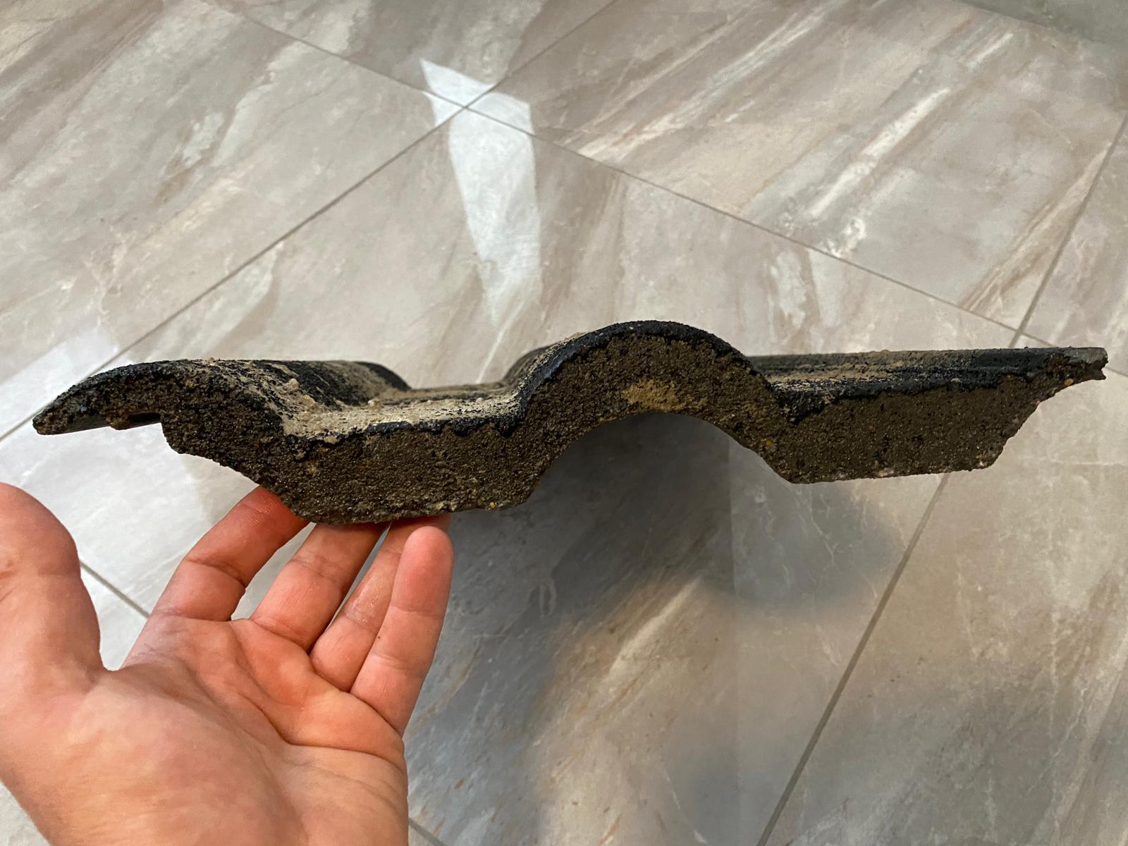

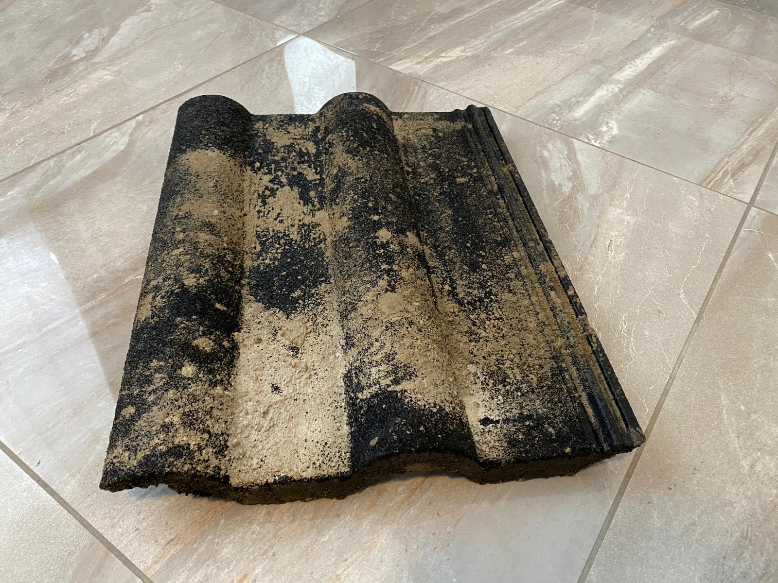

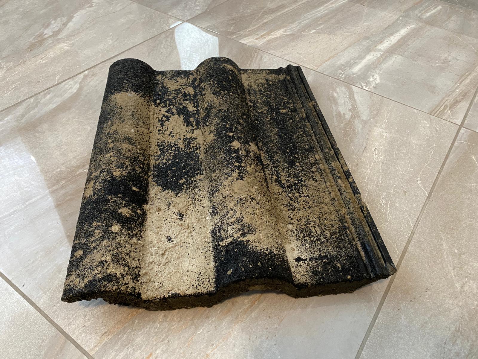

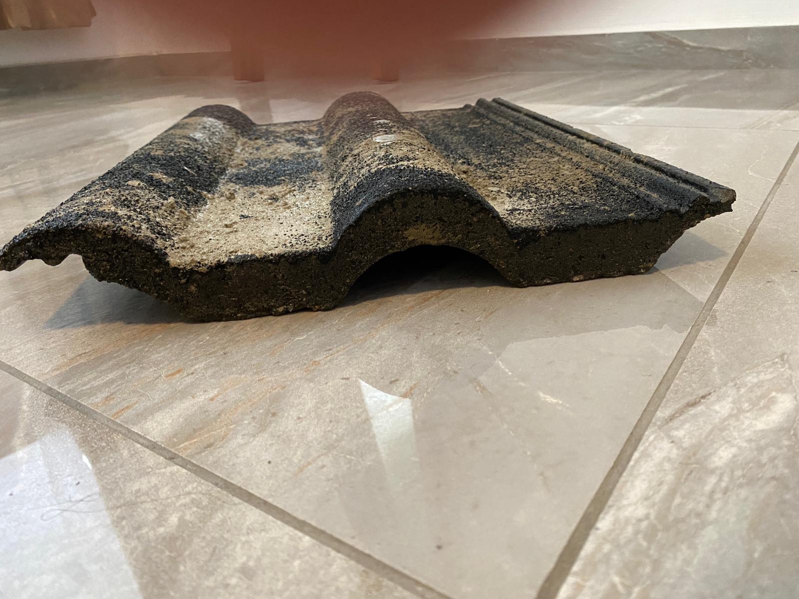

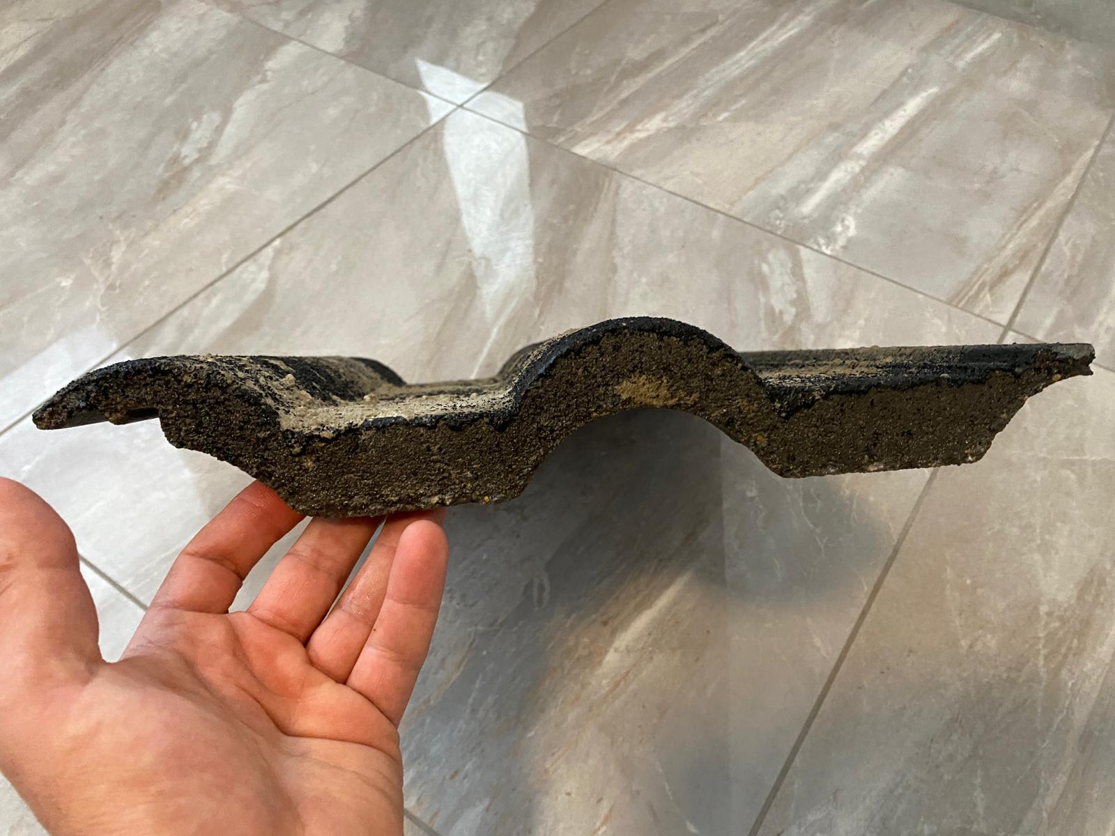

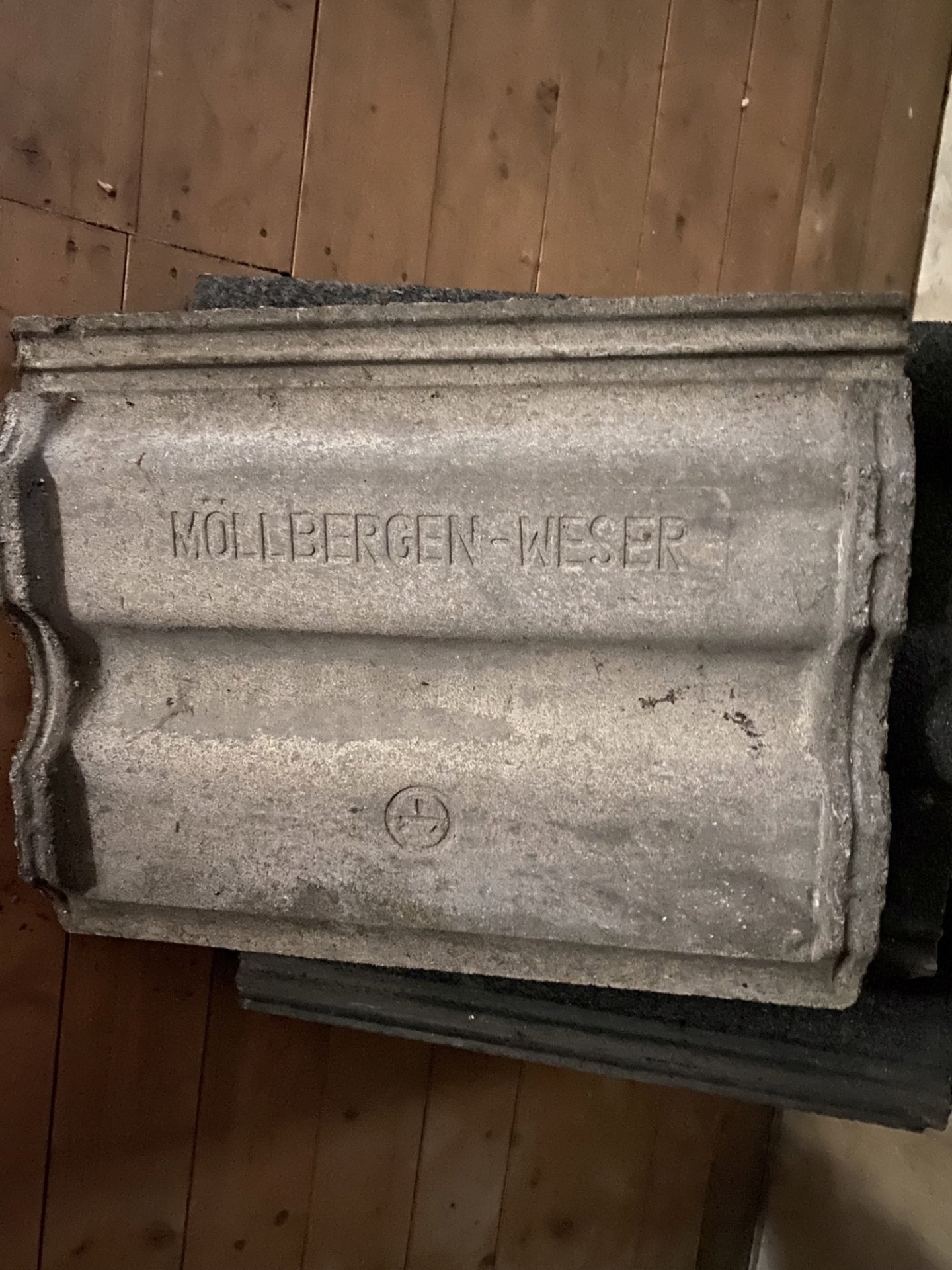

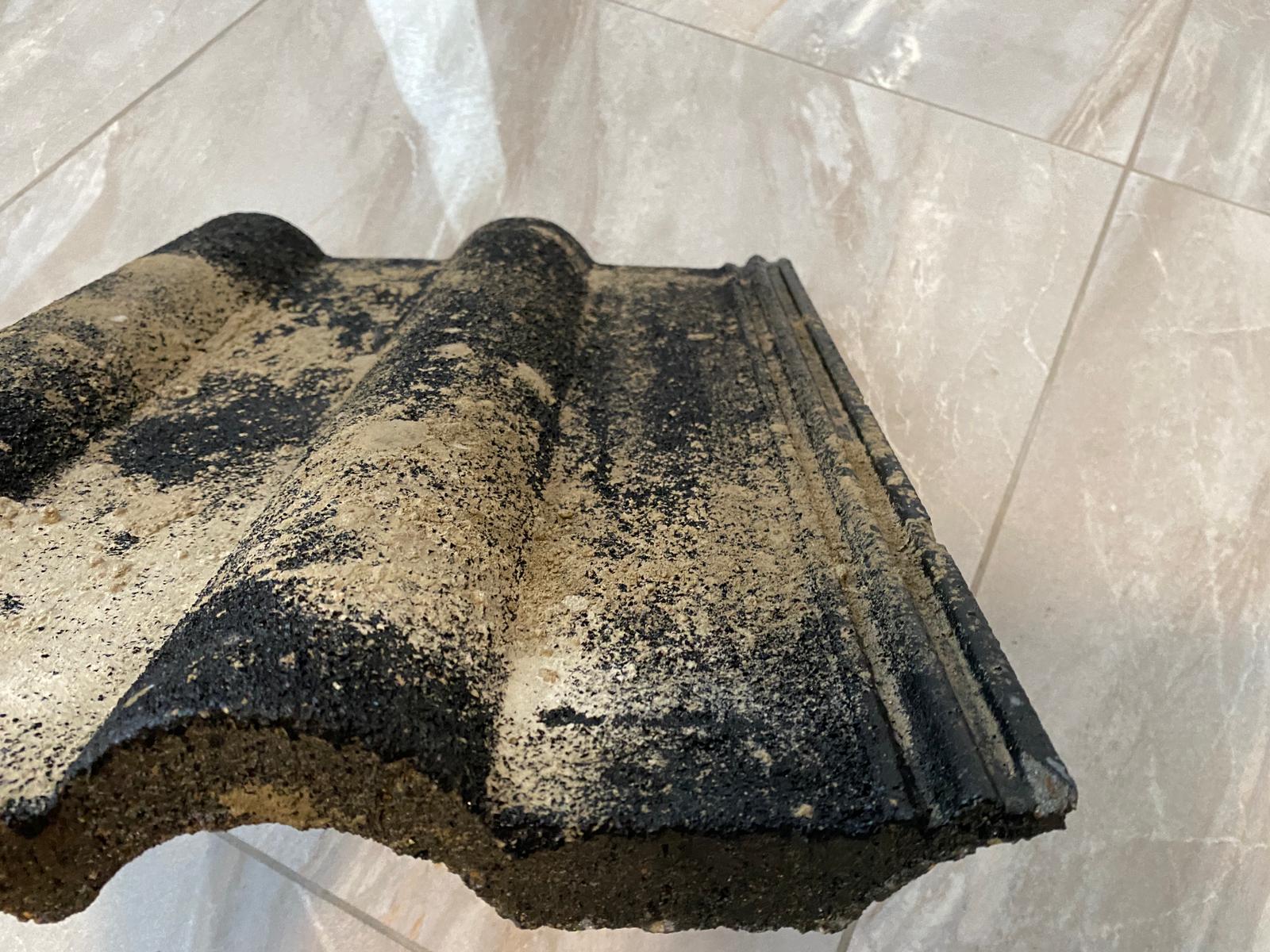

    Servus, das auf den Bildern ist meine letzte Ersatz Dachpfanne von Möllbergen-Weser.
    Ich benötige dringend eine alternative ich hab bereits Finkenberger Pfannen probiert, die haben nicht gepasst, Frankfruter Pfannen von Braas habe ich auch probiert die haben auch nicht genau gepasst.
    Wäre nett wenn jemand helfen könnte :)

    Ganz genau passen wird keine , jeder Hersteller macht/machte zwar ähnliche Modelle, aber jedoch mit kleiner Maßabweichung um Kunden zu binden. Wenn ich so einen Fall habe nehme ich als Beispiel einen Reihe an der Traufe raus , Wechsel damit in der Fläche aus, und hänge die neuen an der Traufe ein. BENDERS hat noch ähnliche Dachsteine oder Eternit. Ob die passen muss man probieren, geht nicht anders. Und wenn keine gar nicht passen, muss man im Netz nach gebrauchten schauen , oder leider neu Decken ( zumindest eine Seit). Ggf. Musterdachstein bestellen oder Dachdecker beauftragen , der dann verschiedene Hersteller probiert und abschätzen kann welche am besten passt.( Regensicher abschließt) Creaton hat auch ähnliche Betondachsteine , aber irgendwie kommt mir das Thema bekannt vor.

    Damals ging es mehr ums lackieren & neu Verlegen :P heute brauche ich einfach nur eine alternative für diese Pfannen da ich keinen Ersatz mehr habe
