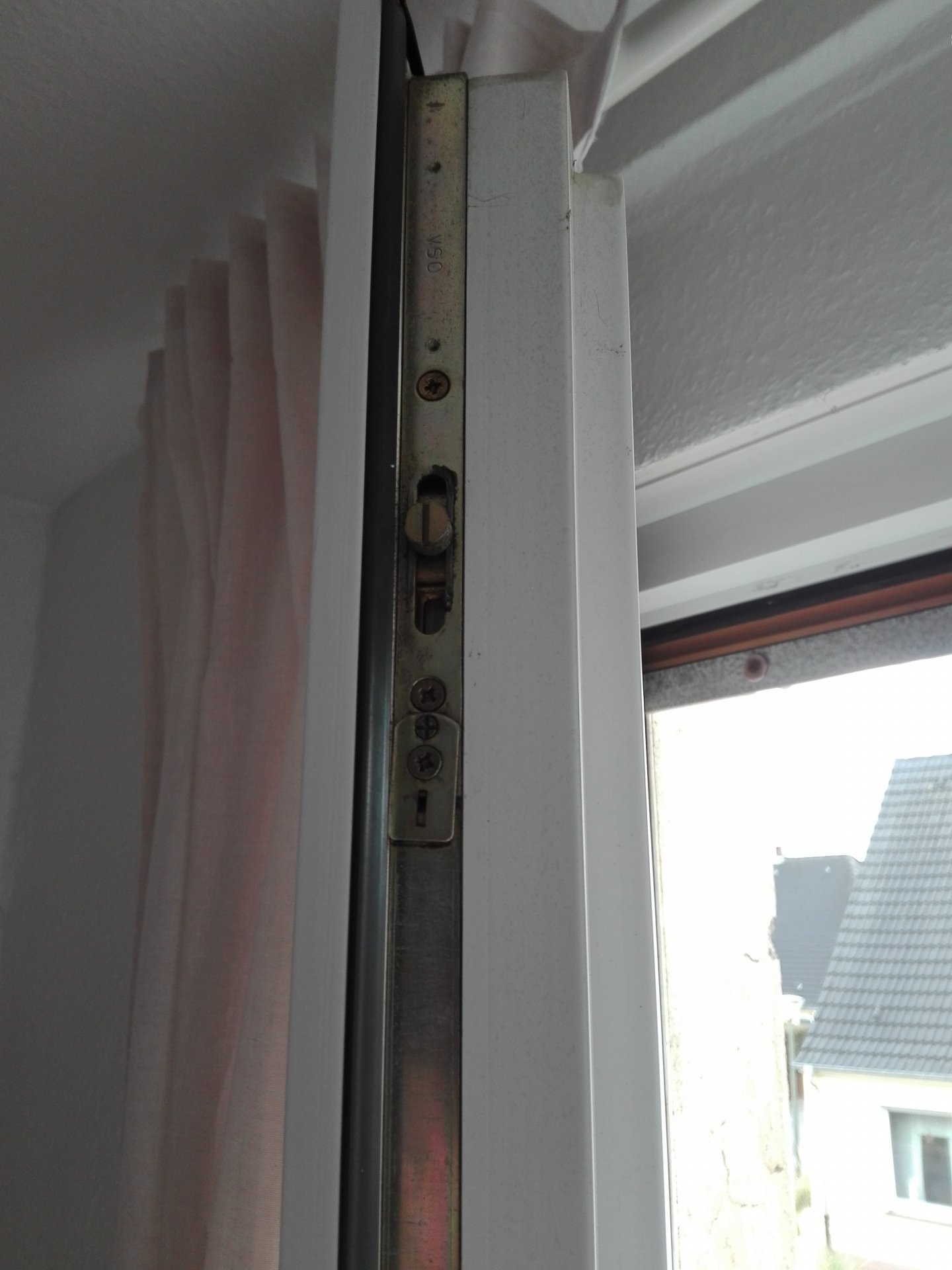

    Hallo, einige Kunststofffenster in meinem Zechenhaus Bj 1912 pfeifft und knartscht es. Nu meine Frage, Fenster tauschen, wenn ja, welche verbauen, glaub aufgrund der fehlenden Dämmung dee Außenwände ist eine Wärmeschutzverglasung Typ3 nicht möglich.
    Oder reicht es, wenn ein Fachmann die Fenster einstellt und ggf Dichtungen tauscht?
    VG

  6. #6 Andreas Teich, 09.02.2020
    Andreas Teich
    Andreas Teich
    20.03.2012
    3.101
    526
    Bonn und Kärnten/Österreich
    Beschläge lassen sich fast immer nachstellen und auch Dichtungen erneuern
    Wenn Rahmen und Beschläge noch OK sind lassen sich auch die Scheiben gegen Wärmeschutzglas tauschen
    Foto der Beschläge beim geöffneten Fenster aufnehmen

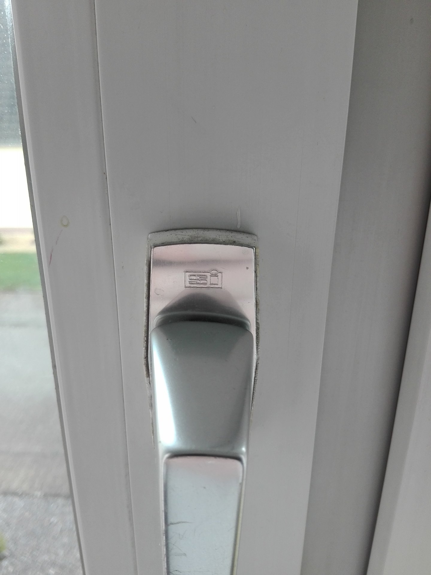

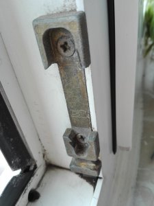

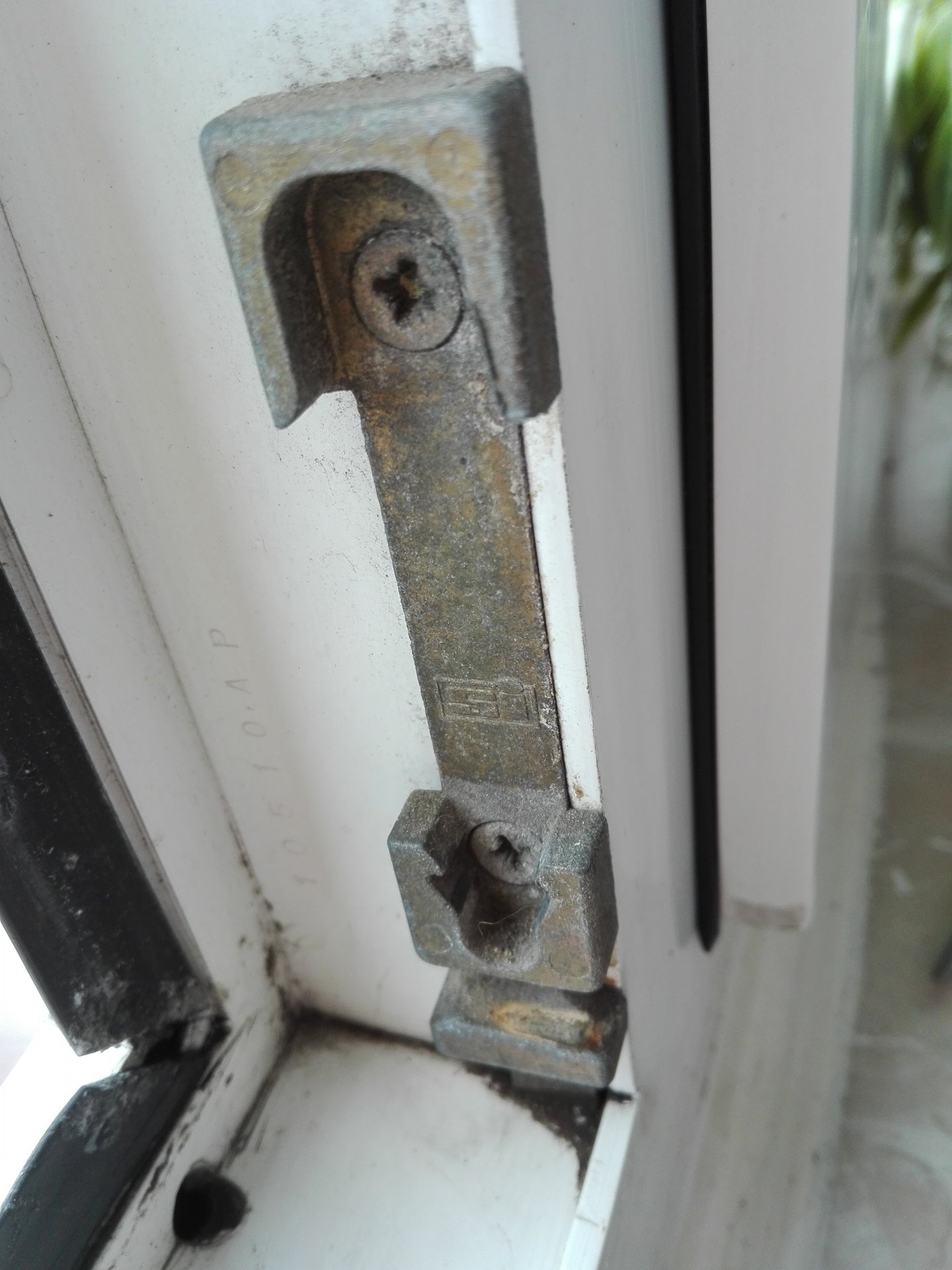

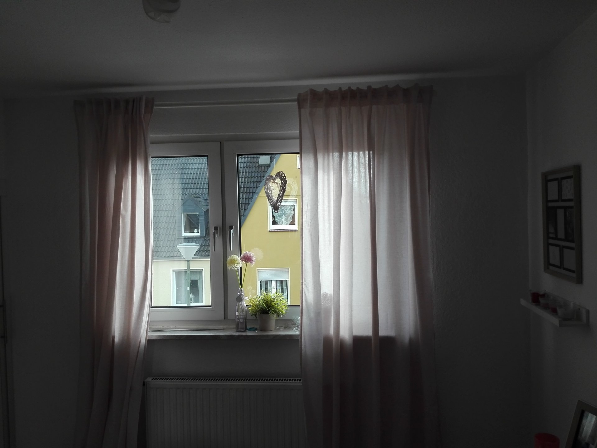

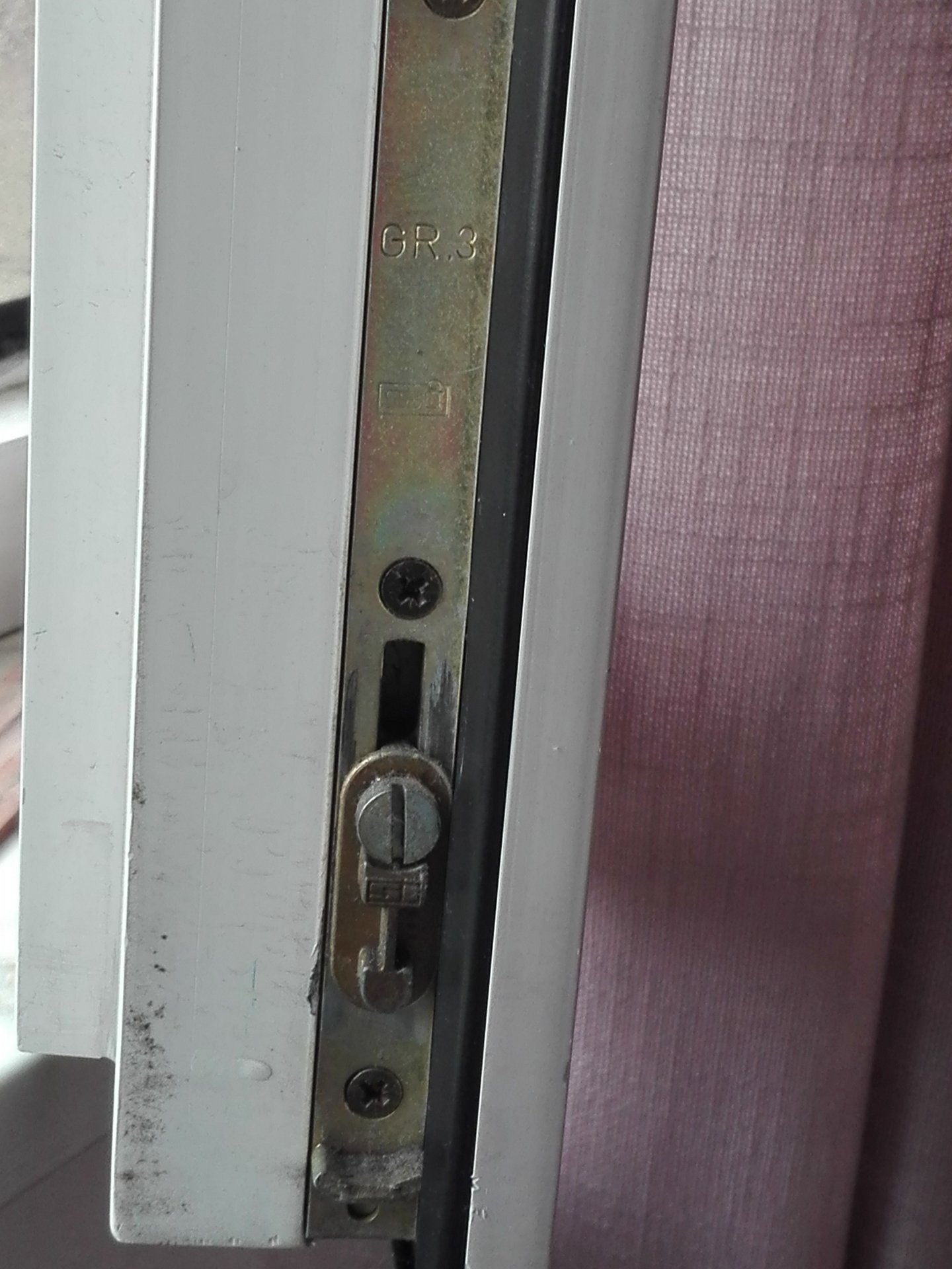

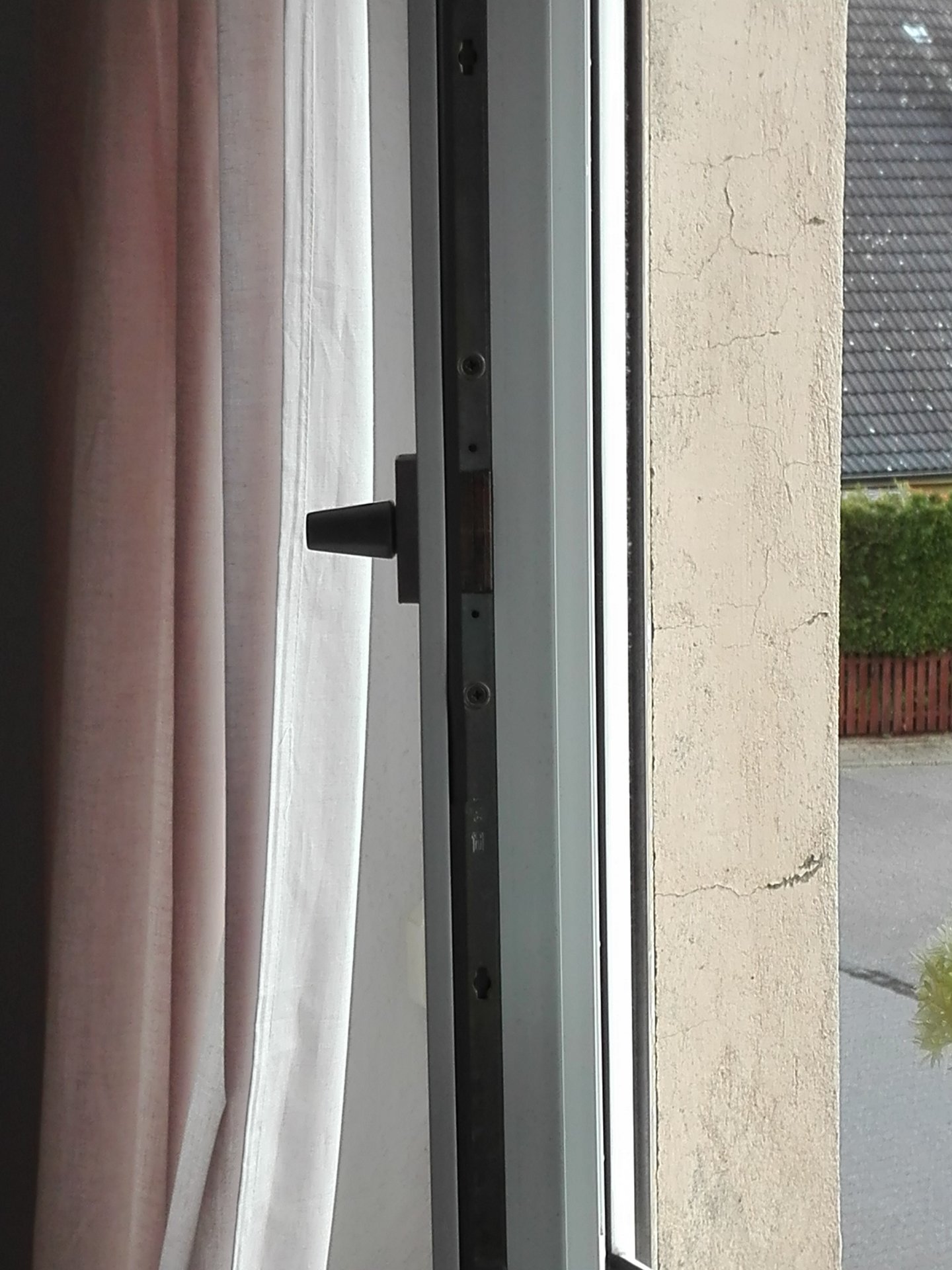

  7. #7 Toto1980, 10.02.2020
    Toto1980
    Toto1980
    30.08.2010
    41
    Öffentlicher Dienst
    Bergkamen

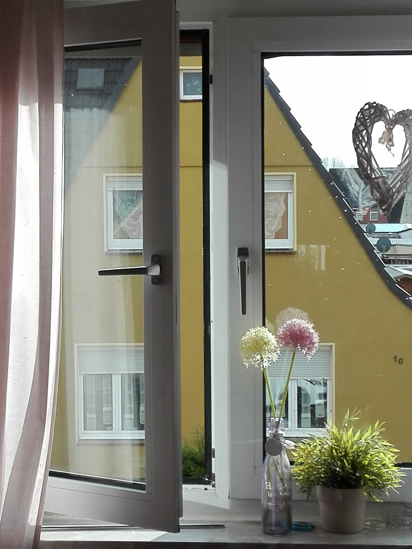

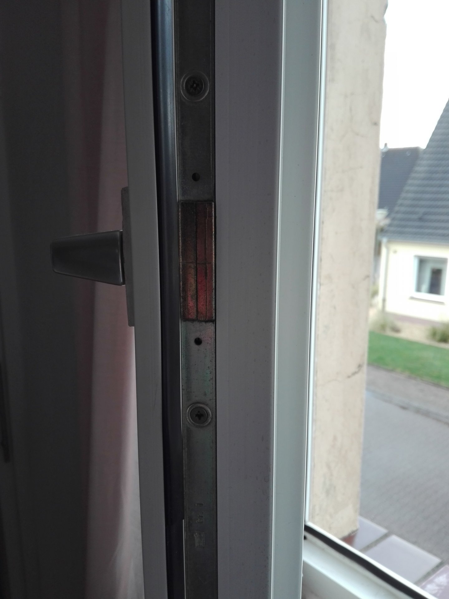

    So hier mal ein paar Bilder. Akut handelt es sich um ein Doppelfenster, mit einem Kleinen und einem Großen Fensterteil. Kinderzimmer und Schlafzimmer sind die Fenster identisch, nur im Kinderzimmer steht gar nichts im Fensterglasrahmen und im Schlafzimmer nur rundherum “SANCO“.
  8. #8 Andreas Teich, 10.02.2020
    Andreas Teich
    Andreas Teich
    20.03.2012
    3.101
    526
    Wenn auf den Beschlägen Si steht sind die von Siegenia-
    dann bei denen nachfragen oder einen ausschrauben und zum Beschlaghändler mitnehmen.
    Frag doch bei einer örtlichen Tischlerei/Fensterbauer oder -monteur nach.
    Die sollen das ansehen und ein Angebot machen für das Nachstellen.
    Wenn du komplett sanieren willst könnte ein Austausch sinnvoll sein- so eher nicht.
  9. #9 Fabian Weber, 10.02.2020
    15.380
    5.962
    Die Fenster sehen noch sehr gut aus und man kann die auch wieder einstellen.
    Hol Dir den örtlichen Fenstertischler, der macht das.
