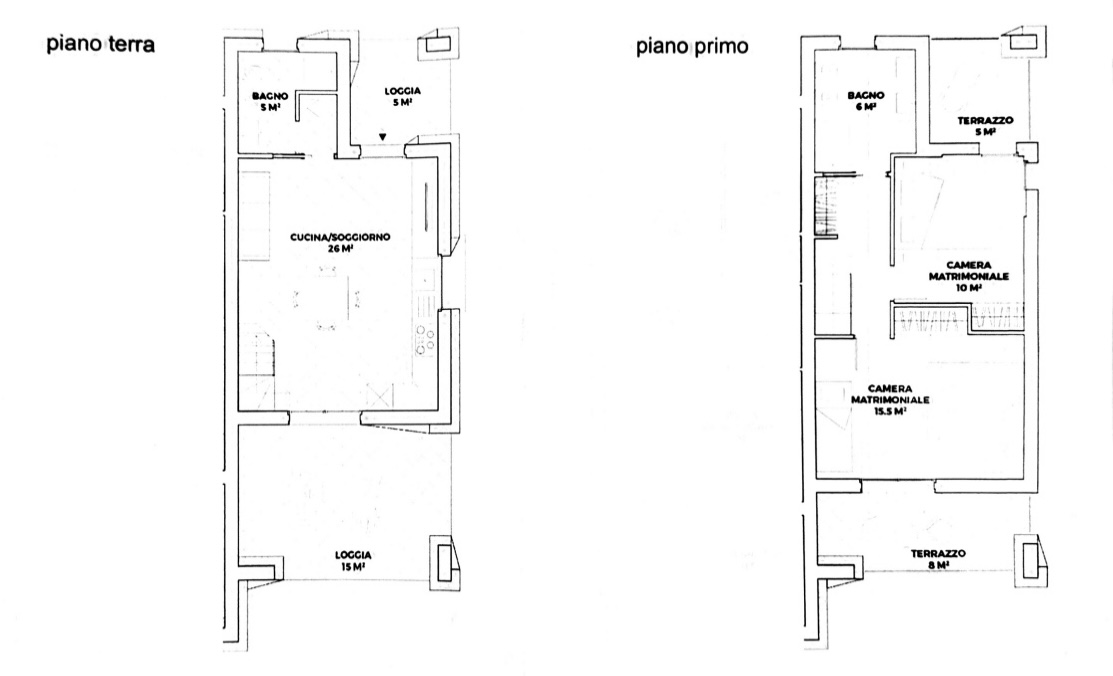

    Zeig doch mal nen Grundriss, so ist das doch alles stochern im Nebel. Dann schau ich mir das morgen an

  14. #14 Holzhaus61, 02.07.2024

    416
    Moinsen. Also, wärs meins: Wohnzimmer links unten, Eingang(?) rechts oben, Bad. OG Terazzo unten rechts, Terrazzo oben links, Bad. Flur durchströmt. Ende Gelände. Ob man jetzt im EG nur mit einem auskommt, ja, ist fast ne Glaubensfrage. Aber je mehr Lüfter laufen, um so ruhiger laufen die. Da würde ich nicht am falschen Ende sparen.
