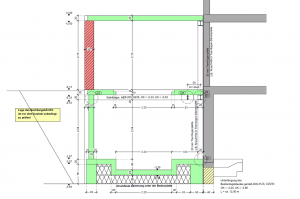

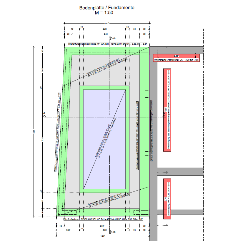

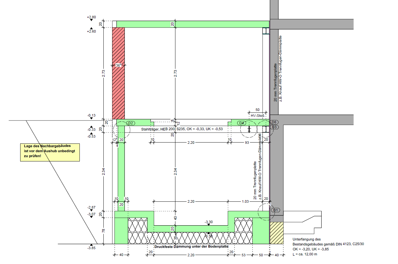

    und danke für eure Rückmeldungen ... anbei nochmals ein paar Zeichnungen vom Statiker zum besseren Verständnis..
    Es geht hier um eine Garage inkl. Keller an einer Hanglage.
    der Kellerboden hat eine Besonderheit aufgrund dem Einbau von einem PKW -Lift gibt es hier eine sehr große und tiefe Wanne.
    das ist auch der Grund warum der Aushub komplett auf "Unterkante" Streifenfundament gemacht wurde... und somit zwischen der Wanne und Streifenfundament nun die Dämmung komplett mit 80cm aufgefüllt werden muss.
    Folgende Dämmung wird dazu verwendet ...Ravatherm XPS 300 WB.
    Der Boden selbst wurde geprüft und ist sehr stabil. Als Feinplanum wurde feines Kies genutzt.
    Ich werde morgen noch den Hersteller anrufen , tlw habe ich im Internet gelesen , dass man maximal 3-Lagig verbauen darf. Daher kam mir nun die Frage hoch , wie sich das mit den 80cm verhält...
    Danke nochmals für euer Feedback..
    Gruss
    Achim

    35 cm unter der Bodenplatte, links und rechts nen „Klotz“ mit rd. 80 cm. Alleinfür letzteres dürfte jedwede Zulassung fehlen. Ich Blicks nicht…

    unter der Wanne sind es 27cm , der angehängte Plan ist hier nicht ganz korrekt bzw wird die Wanne 7cm tiefer ausgeführt....... der Klotz von ca. 80cm bleibt aber ..sehe das ebenfalls kritisch...
    Bin sehr gespannt, was der Hersteller dazu sagen wird..
