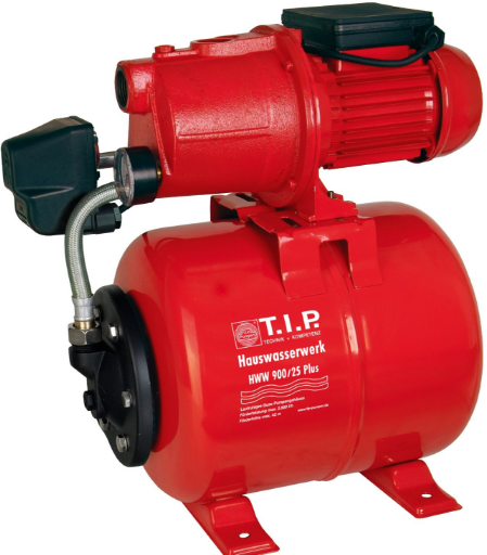

    Von meinen Regentonnen möchte ich meinen Garten mittels Gartenschlauch + Brause gießen. Dazu brauch ich eine Pumpe.
    Nehm ich nun "nur" eine Pumpe, oder ein kleines Hauswasserwerk (ohne Tank). Letzteres wurde die Pumpe abschalten, wenn ich mal an der Brause "zu mache".
    Oder reicht eine normale Pumpe, die dann immer läuft?

    Hauswasserwerk ist die bessere Lösung.
    wie ,ohne Tank ?

    Oftmals reicht eine Pumpe ohne Druckbehälter. Hier gibt es auch Fass- bzw. Tauchpumpen. Wenn das Ein-/Ausschalten wichtig ist, eignen sich dafür auch Funkschalter.

    Wie sieht's dann aus, wenn ich die Brause beim gießen mal aus mache, und die Pumpe weiterläuft?
  6. #6 Fred Astair, 02.04.2017
    12.364
    6.280
    Wenn Du die Pumpe nicht stundenlang gegen einen geschlossenen Schieber laufen lässt, passiert gar nichts.

    Oh man echt jetzt???
    Google regenfasspumpe mit Druckschalter......
    Gibt um die 50 Ergebnisse
