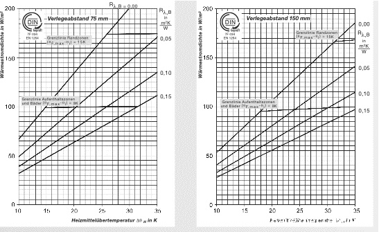

    eigentlich isses doch so:
    ein Raum hat eine Heizlast die sich aus den Transmissions- und Lüftungsverlusten zusammensetzt.
    Dann braucht man bspw. 50Watt/m2 Heizleistung
    Dann gibts von den Herstellern Auslegungsdiagramme wie dieses:
    Bei einem R=0.10 des Bodenbelags ergäbe sich beim rechten Diagramm (150mmVA) eine Heizmittelübertemperatur von 15K
    daraus kann man sich verschiedene Kombinationen aus VL und RL errechnen
    z.BSp 40/30 mit einer Spreizung von 10K oder
    36/34 mit einer Spreizung von 2K
    Beide liefern die notwendige Wärme nur muß bei niedriger Spreizung eben mehr Wasser umgewälzt werden. Hier das 5-fache
    im linken mit (75mm VA) eine Übertemp. von 13K
    gäbe bspw. 38/28 bei 10K Spreizung
    34/32 bei 2K Spreizung und dass wäre Ende der Fahnenstange. Nix mit VL 30° und weniger!
    Senken wir durch Dämmung die Heizlast soweit, dass wir auf 40W/m2 kommen finden wir bei 150mm VA
    eine Übertemp. von 14K
    Passen würden hier 38/30 oder 36/32
    Wie das ganze nun zum Mindestdurchsatz und Höchstdurchsatz der WP passen, ja dass ist wieder ein anderer Stiefel.
    Und diese Berechnungen sollte dann eben ein erfahrener Fachmann der sich mit FBH und WP auskennt machen!
