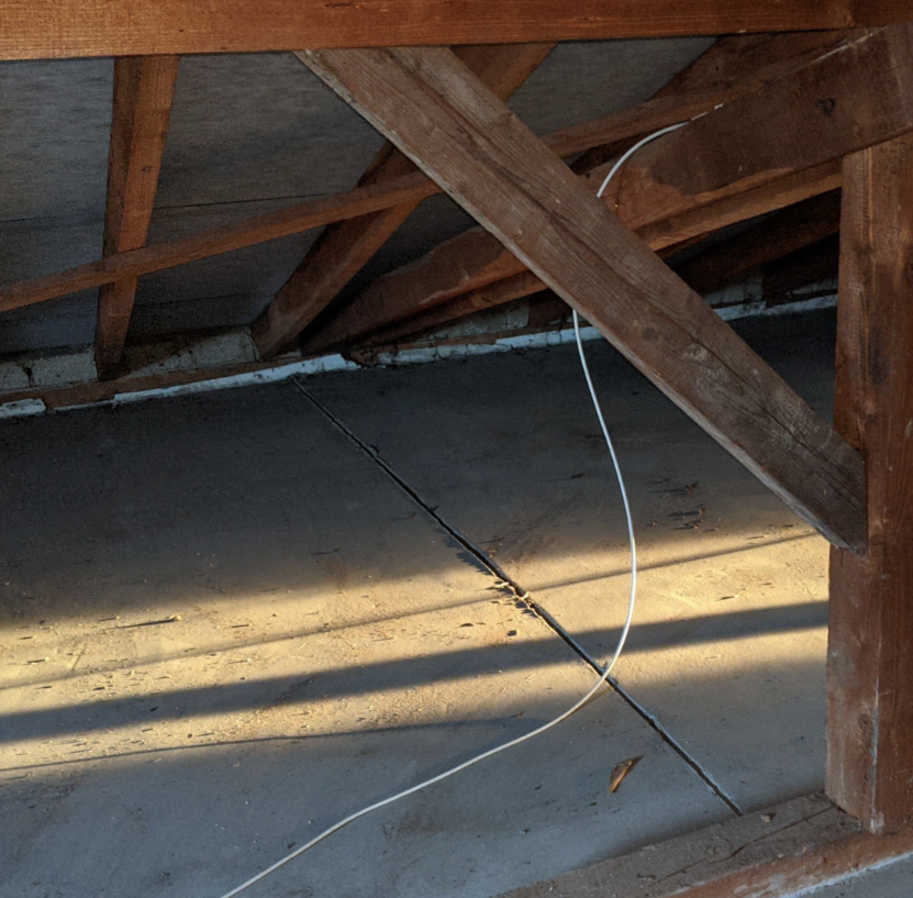

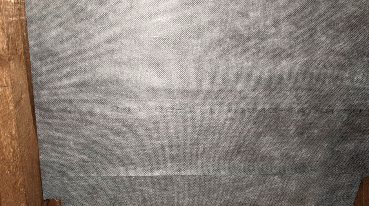

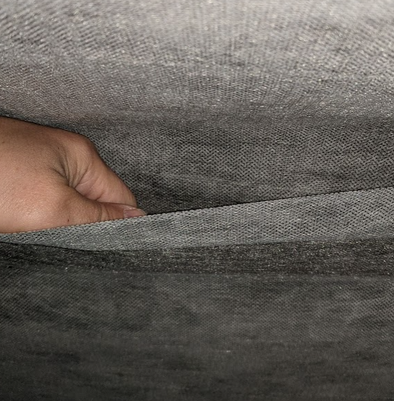

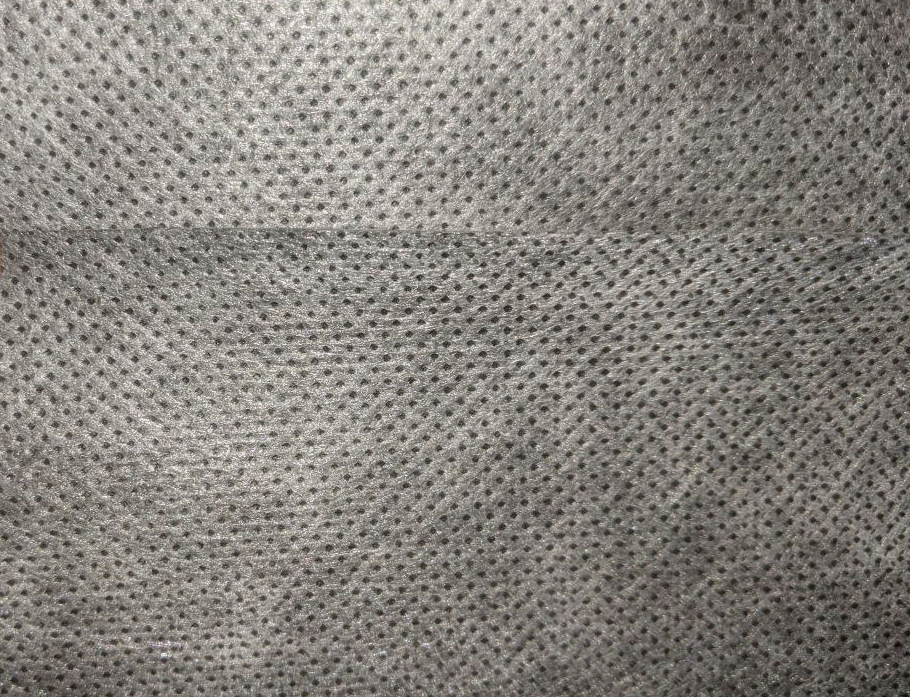

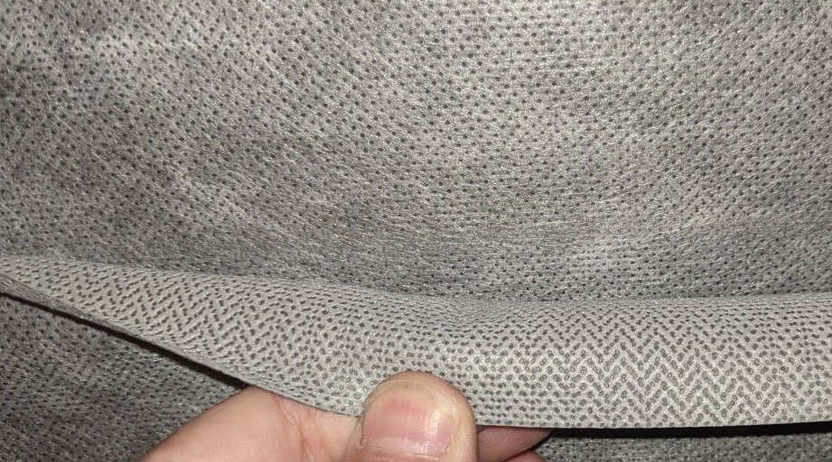

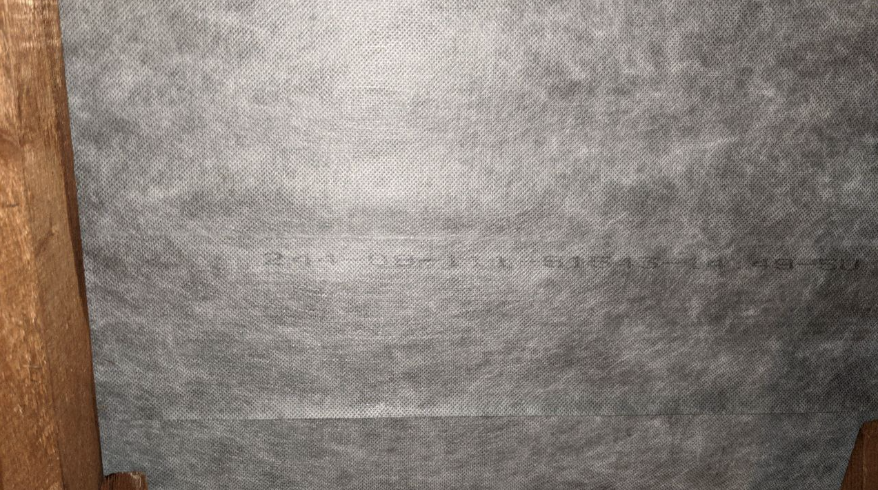

    Hallo sehr geehrte Experten,
    könntet ihr in etwa oder evtl. genau erkennen wenche Unterspannbahn in meiner Dach-Konstruktion damals verlegt wurde?
    Die Bahnen sind überlappend, aufsparren und verklebt verlegt.
    An einigen Stellen steht "244-08-111-51543-14 49-50" drauf.
    Danke im Voraus !

    Meistens steht draussen drauf , welcher Hersteller oder Bezeichnung, aber wenn dann nur je nach Gebäudehöhe jemanden nachsehen lassen der Dachsicher ist und bei höhen gesichert. Aber wozu muss man das wissen?

    Gehts darum rauszufinden ob sie diffussionsoffen ist?
    Ich glaube die Frage kannst du dir selber beantworten wenn du sie noch mal genauer anschaust.
    Die Photos sind wenigstens mal gut getroffen, beleuchtet und scharf.

    ich möchte mein Dach frostsicher machen und als Abstellfläche zu nutzen und bestimmte Technische Installationen durchzuführen (z.B. KWL nachrüsten).
    Das Dach ist nicht bewohnt und wird auch nicht ausgebaut, hat eine "Kaiser"-Decke mit Estrich übergoßen, dicht und recht groß ~ 200 m2.
    An beiden Giebel habe ich noch Fenster, kann lüften, Bungalow halt, aus mitte 70er.

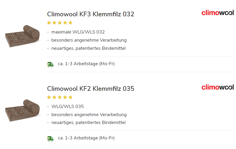

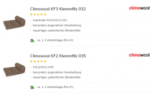

    Meine Sparren sind ~15 cm breit und ich möchte mit einer Mineralwolledämmung 14 oder 16 cm zwischensparren volldämmen.
    Laut Ubakus habe ich danach sehr gute Werte, sogar besser als nur eine Dachbodendämmung und ich möchte auf jeden Fall in der Höhe nicht verlieren
    Rechnerisch kostet das etwa gleich wie gute begehbare Dachbodendämmung, nur meine Zeit und Auwand ist mehr. (das ist OK)
    Wenn da nichts gagegen spricht, würde ich einfach Vollsparendämmung anbringen ohne danach noch Dampfbremse zu verlegen, nur fixieren.
    Man liest hier in Forum dass viele Hausbesitzer Probleme mit Feuchtigkleit haben, aber dann ist meistens Holzdecken verbaut, kleine Dächer, etc.
    Kann ich an diese Unterspannbahn mit Volldämmung dranstoßen? Lüften kann ich dort, auch Volume ist groß und Dachboden würde ich sagen sehr dicht.
    Was meint ihr ?
    Danke im Voraus

    Wenn die "Kaiser-Decke mit Estrich drauf" einigermaßen "luftdicht" ist, auch an den Flanken/Anschlüssen und auch die Türe zum Treppenhaus hin, dann wirkt die die Decke wie eine Dampfsperre/Dampfbremse und gleichzeitig auch noch als luftdichte/winddichte Ebene, sowas geht dann in der Praxis auch sehr oft gut. Wenn dir da irgendwo feuchte Luft aus dem beheizten Bereich hoch zieht, dann wird es schnell problematisch, oft nur stellenweise, da dann aber heftig.
    Dass da keine Dampfbremse unter der MiWo angebracht wird ist in Zeiten der "Mineralwollepanik" etwas atypisch. Ich bin da zwar auch kein Paniker, aber 200m² offen verlegte Mineralwolle wären mir in meinem eigenen Haus dann doch zu viel des Guten. Eigentlich gehört dann noch eine Lattung zur Lagesicherung der Mineralwolle darunter. Dass das ganz ohne Dampfbremse und Lattung dauerhaft oben bleibt bezweifle ich gerade, aber du kannst es ja ausprobieren...
    Dass du an die Unterdeckbahn "anstoßen" kannst nehme ich jetzt einfach mal an. Um da eine "hinterlüftete" Konstruktion hin zu bekommen bräuchtest auch Lufteinlässe unten am Dach und Ausslässe oben. Die müsste man nicht nur am Dach selbst, sondern auch an der Unterdeckbahn vorgesehen haben und das wurde ziemlich sicher beides nicht gemacht, du brauchst da also nicht lange drüber nachdenken, da ziemlich sicher eh nicht einfach machbar und wohl auch technisch sinnlos. Diese "hinterlüfteten" Dämmungen hat man bis in die späten 90er rein gemacht, die waren aber nicht so dolle, heute will man die Feuchtigkeit lieber nicht (in dem Maße wie früher) im Dämmstoff haben, dann braucht man sie auch nicht "weglüften"...

    Btw, die Dampfbremse sieht auf den Bildern erstmal "diffusionsoffen" aus, aber mit 100%iger Sicherheit kann man es dir nicht sagen, ob das im Zusammenhang mit irgendwelchen eher "altbackenen" Konstruktionen funktioniert weiß man gleich dreimal nicht. Sowas zu berechnen ist auch nur möglich. wenn man die Materialkennwerte exakt kennt und wenn die Rahmenbedingungen im Griff hat. Wir kennen die Werte der Unterdeckbahn nicht, wir wissen nicht wie viel Feuchte da oben ankommt, wir kennen die Temperaturen nicht, das sind dann alles nur Schätzungen und Mutmaßungen, ich kanns auch nicht ändern...

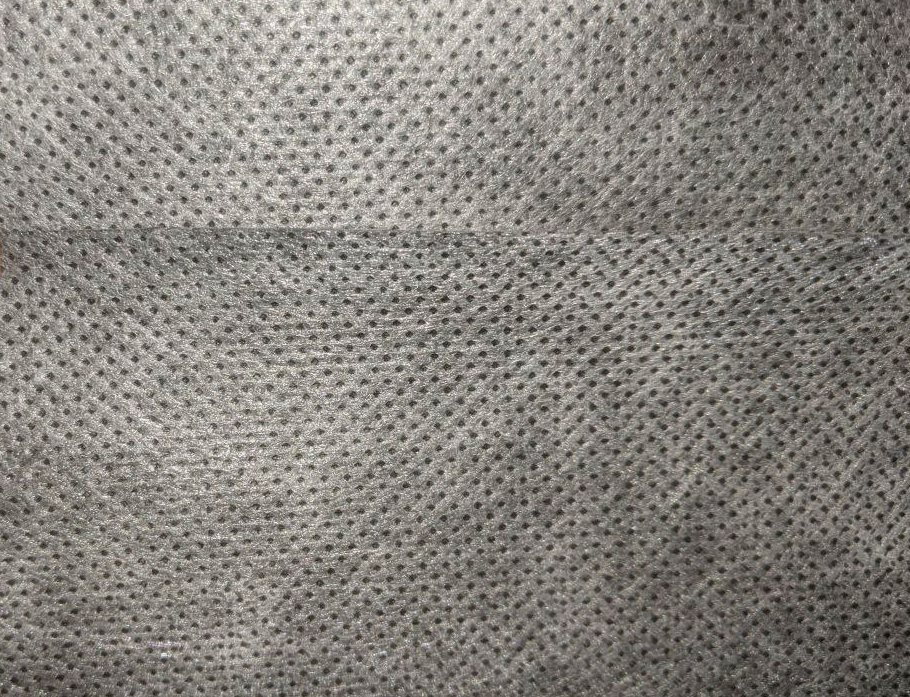

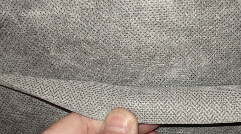

    Alles klar, verstanden. Ich bin ja nicht generell gegen Dampfsperre, kann diese auch anbringen, wenn damit sowieso besser wird, vielleicht nicht sofort, nach dem ich mit dem Innenleben im Haus einigermaßen fertig bin...
    Ich habe nur gelesen, das es staubt und jukt beim Verlegen. Dann muss ich mehr aufpassen. Danke für den Hinweis.
    Aus dem Grund dachte ich nehme so etwa, lange Fasern, weniger Staub, vielleicht ist es nur Marketing.

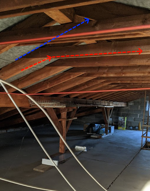

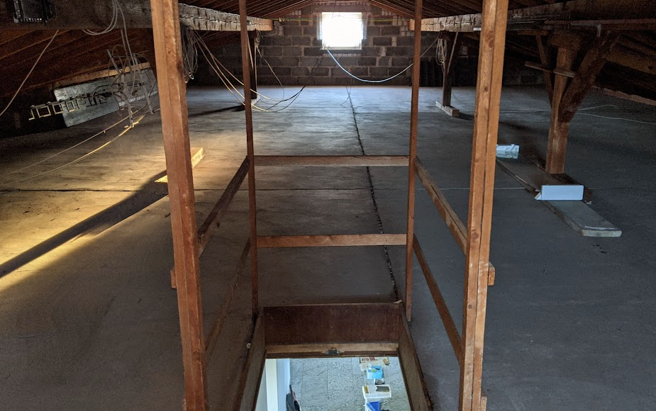

    Noch ein Paar Bilder, evtl. habt ihr noch Lust mir etwas über meine Konstruktion zu sagen.
    Einzige Öffnung, die ich jetzt so wahrnehme, wäre diese Lücke, muss natürlich verbessert werden.
    Sonst sieht es überal ziemlich gleich aus.
    Wie soll ich am besten verlegen? Nach Blau oder Rot ? Habe irgendwie schon beide Varianten und Kombis gesehen (hier im Forum).
    Noch mal vielen Dank für die Infos!

    Da empfehle ich einen beherzten Blick in die DGUV Information 213-031 ( Medium ) und den Baustein C 139 der BG Bau ( Medium ).
    Geht beides. Bei "rot" könntest du oberhalb der Balkenlage noch für eine Durchlüftung sorgen, indem du in beiden Giebelwände Lüftungsöffnungen einbaust. Das ersetzt aber nicht die luftdichte Ebene unter der Dämmung.

    Ich würde eher „blau“ verlegen
    In dem spitz kriegst doch eh sonst nix unter außer ein paar Kabel oder Rohre. Das geht auch genau so gut „aufputz“

    Also wenn das rein als Abstellfläche zu nutzen sein soll, dann würde ich von der Zwischensparrendämmung Abstand nehmen. Meine Variante wäre:
    - Einhausung der Zugangsleitertreppe mit dicker Tür und dick gedämmten Wänden
    - Auslegen des Bodens mit entsprechender Dämmung
    - Begehbarkeit dort herstellen, wo gewünscht und sinnvoll mit OSB, verleimt
    So wird am ehesten Energie gespart und Ertüchtigung der Zugangsleiterklappe ist nicht mehr so wichtig.
