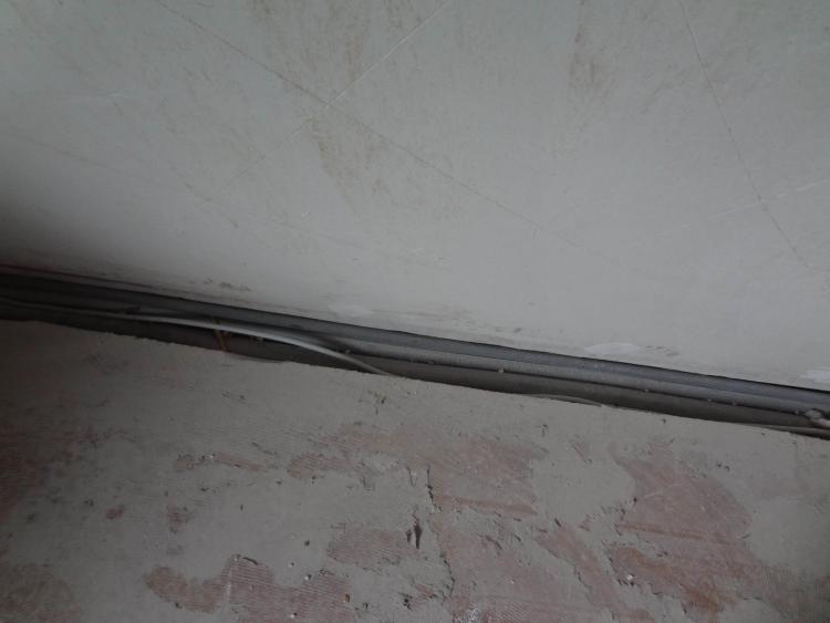

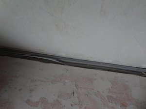

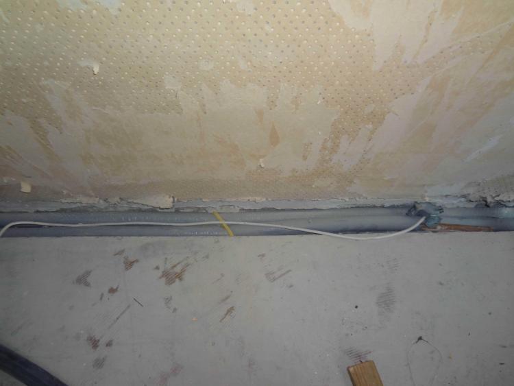

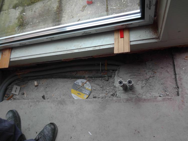

    Ich habe ein Reihenmittelhaus aus dem Jahre 1978 gekauft und habe eine neue Heizung einbauen lassen. Dazu habe ich den Estrich an der Wand entlang (siehe Anhang) für die Kunstfoffheizungsrohre aufgestemt mit bzw. abgeflext.
    Mein Frage ist was nehem ich am besten um das wieder zu zumachen. Die Schlitze sind ca. 8cm hoch und 10cm breit. Mir wurde gesagt das man am besten Fließestrich nimmt, ein anderer sagt wiederum nimm einfach schnell Beton.
    Und was sollte ich unter den Estrich machen von wegen Schall?
    Der Estrich muss nicht unbedingt in drei Tag trocken sein. Als Bodenbelag kommen keine Fliesen.
    Danke für eure Antworten

    wieviel aufbau hast denn noch in der höhe zum estricheinbau? beton scheidet wegen der korngröße aus.
    typischer fall von erst machen, dann nachdenken.

    Problematisch ist auch die Anbindung an den bestehenden Estrich. Grade nach Arbeit mit einer Flex entsteht eine grade Kante an welcher kein neuer Estrich / Beton kraftschlüssig anbringbar ist (ausser mit Kunstharz).
    Was ist unter dem Estrich? Was ist unter den Rohren? Was für ein belag kommt da drauf?

    Also unter den Rohren ist nur die Betonplatte. Der Heizungbauer hat gesagt da muss kein Styropor rein oder so weil die ja schon Isoliert sind. In der höhe habe ich noch ca. 5-6cm.
    Wie würdet ihr das machen, wenn man die Rohre nicht aufputz machen wollte? Uns wurde schon als Tip genannt das man an der gerade Kante schlitze reinflext.

    den schlitz hätte man breiter machen müssen, so dass links und rechts der rohre wenigstens ein 4 cm breiter streifen trittschalldämmung kommt. eine trägerplatte (blech) drüber gelegt, dass die heizungsrohre überdeckt sind. folie drauf und mit estrich aufgefüllt. nach dem durchhärten und durchtrocknen des estrichs die anschlussfuge kraftschlüssig verharzen.

    leg unten einen pass geschnittenen randämmstreifen über die heizungsrohre, an der wand machst du ebenfalls einen randdämmstreifen und füllst den estrich ein. nach dem durchhärten und durchtrocknen des estrichs die anschlussfuge kraftschlüssig verharzen.
    danach kannst du nur hoffen, das es hält. meine einbauanleitung entspricht nicht den anerkannten regeln der technik, risiken bleiben bei dir.
