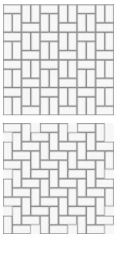

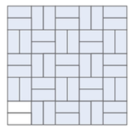

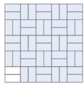

    Blockverband oder Fischgrät?
  6. SIL
    10.502
    4.037
    Bei der geringen Belastung ist das 'wurscht' wie du verlegst.
