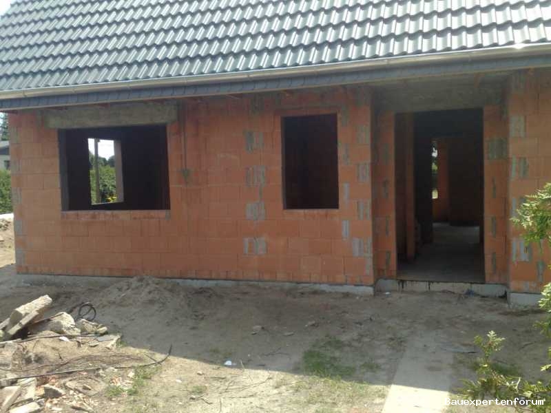

    Bodengutachten ergab bis 6,2m unter GOK lockere bis sehr lockere Sande mit SE /SU Klasse und Grundwasser bei ca. 1,7m unter GOK (HGW bei ca. 0,7-0,9m).
    Aushub des Bodens bis 0,7m unter GOK wurde empfohlen und ausgeführt.
    Einbau einer 20 cm Betonrecycl.-Schicht, verdichtet.
    Lagenweiser Einbau des Aushubes mit gleichzeitigem wässern (lt. Bodengutachten ~8% Wasser beimengen um Verdichtungsgrad 100 DPR zu erreichen)
    aufgefüllt bis GOK (UK- Bodenplatte) Planum +/- 2cm
    Dann hat Rohbauer die Frostschürze ausgegraben (Schaufelbreite) bis auf die BRC-Schicht (also ca. 0,45 unter GOK)und als Perimeterdämmung???und Schalung, Styroporplatten reingestellt
    Rohre wurden verlegt(habe ich nicht mitbekommen wie)
    Noppenbahn(anstelle SKS!!), stark gestückelt auf´s Planum gelegt
    Abstandsleisten (3cm Höhe) aus Kunststoff für 1. BW-Lage
    1. Mattenlage Q188A + Fundamenterder
    Abstandshalter in Schlangenform
    2. Mattenlage Q188A
    Ich baue mit GÜ, der ist gleichzeitig Bauleiter & Objektplaner. Dieser hat aber
    erst die Statik in Auftrag gegeben und dann das Bodengutachten erstellen lassen:mauer
    Statik mit Annahme 200 KN/m²
    Im Bodengutachten ist ein Wert von Ks 10-15 MN/m³ angegeben
    Ich füge Bilder an, vlt erkennt ihr etwas darauf.

    So! Fotos sind ON.
    Ich hoffe man kann etwas erkennen.
    Ich mache noch ein paar Angaben zu verwendeten Produkten:
    Beton für BoPla lt. Statik C16/20, Größtkornzuschlag 32mm
    Beton für Frostschürze unbewehrt lt. Statik C20/25, Größtkornzuschlag 32mm
    Bewehrung für konstruktive BoPla, 2x Q188A
    Stärke BoPla, 20 cm
    Keine Streifenfundamente
    Wandlast lt. Statik 178,8 KN7m²
    verwendete Steine: Wienerberger Plan T 18 EB, 17,5 Wandstärke

    Einzig sinnvoller Rat - hol Dir eigenen Sachverstand auf die Baustelle
    Wenn ich Dein Sockel"detail" sehe, weiß ich gar nicht, wo ich soviel Essen hernehmen soll, um genug kotzen zu können.
    Das alles sieht nach diletanti avanti aus - nach nicht mehr
    Eine Dichtschlämme ist nicht in der Lage, den Übergang zwischen Sohle, Horizontalabdichtung und Mauerwerk auch nur ansatzweise dicht herzustellen.
    Eine Frostschürze bei 45 cm unter OK Gelände dürfte auch in Bärlin nicht den aRdT entsprechen.
    Von der Betonage der Sohle mal ganz zu schweigen!
    Deinen Spitznamen musst vielleicht nicht gleich auf die Baustelle holen, aber ne Menge :Baumurks hast wohl schon.

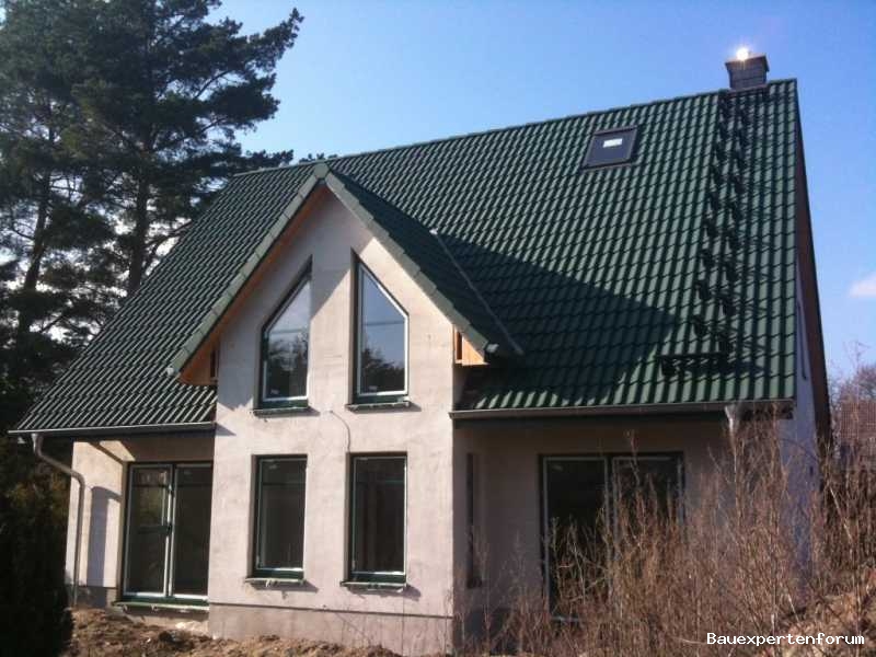

    Ich muss sagen der Drops ist bereits gelutscht:(
    Das Haus ist mit 1000 weiteren Mängeln fast fertig gestellt.
    Estrich ist drin, Elektro Sanitär und FBH installiert, Dämmung+Rigips drinn, Dach drauf, Fenster drinn und 8,0 cm Aussendämmung +1. Putzarmierung drauf.
    Wir haben vor 1 Jahr die Mängel bemerkt, angezeigt und Geld für 2 Rechnungen zurückbehalten (ca. 40K€).
    Die Mängel wurden unter Arbeitseinstellung abgestritten(bis heute)und die Mangelbeseitigung abgelehnt (sind ja schließlich keine Mängel vorhanden:mauer)
    Wir sind auf Zahlung verklagt worden.....
    Im Moment benennt ein Gericht SV´s die sich die von uns benannten Mängel bewerten sollen, da unser Gutachten(Privatgutachter) seinerzeit als Parteigutachten abgestempelt wurde.

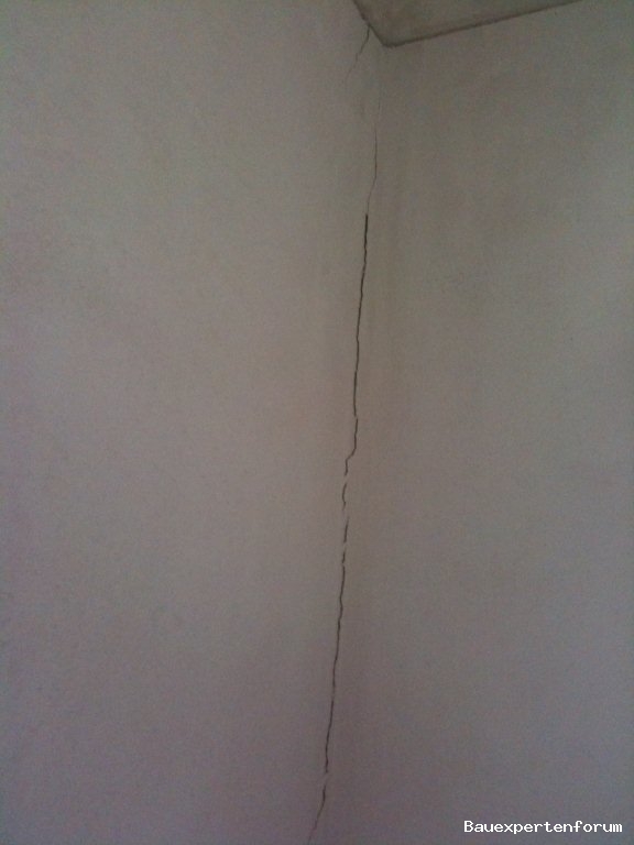

    Für mich, der 1x die Woche zum Haus fährt um die größer werdenden Risse zu fotografieren, ist es im Moment wichtig, Zuarbeit für den Anwalt zu leisten und die Zusammenhänge zwischen :Baumurks an der Gründung und den Rissen unter den Mittelpfettenauflagern zu verstehen.
    Ich möchte wenn möglich, andere Bauherren VOR Vertragsschluß, sensibilisieren, damit es ihnen nicht so geht wie uns.
    Bilder von den Rissen und vom Baustand füge ich noch an.

  11. #11 Abrissbirne, 23.07.2010
    Zuletzt von einem Moderator bearbeitet: 23.07.2010
    Abrissbirne
    Abrissbirne
    09.09.2009
    55
    Versicherungskaufmann
    so Bilder sind online:o
    Rest unter meinen Bildern.....

    Gerade wenn der Streit bereits vor Geriicht ausgetragen wird, sollte man mit dem Einstellen von Bildern mit Angaben von Personen und Adresse vorsichtig sein.
    Ralf

    Oh, hab ich etwas übersehen?, habe eigendlich darauf geachtet keine Namen kenntlich zu machen.......ich prüfe!

    Es ging um das Bild mit dem Lineal zum Messen der Rißbreite. Schau dir das Foto nochmal an.
