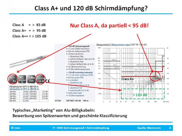

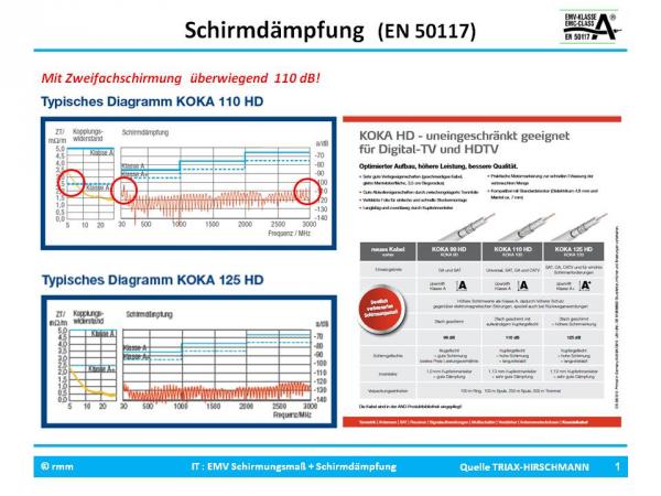

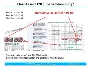

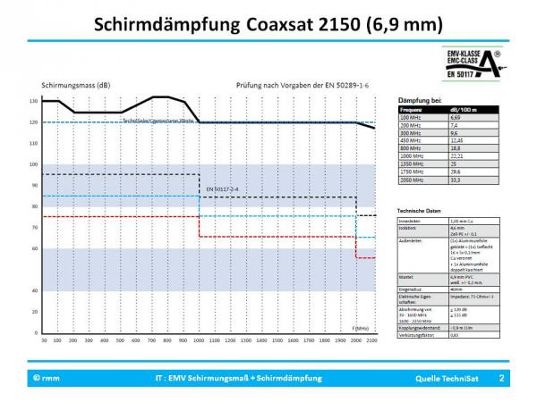

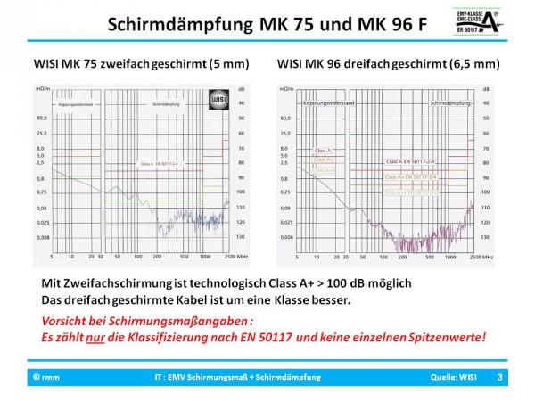

    Die Norm für Kabel 50117 kennt keine "typ." Schirmdämpfung, sondern nur klassifizierte Mindestanforderungen. Wo ein angebliches typisches Schirmungsmaß beworben wird, ist wie beim "typ." LNB-Rauschmaß der Beschiss meist nicht weit. Damit werden zumeist vereinzelte Spitzenwerte von Alu-Billigkabeln hochgejubelt. So manches vierfach geschirmte Alu-Billigkabel mit einer völlig sinnlosen Voodoo-Schirmdämpfung von angeblichen typ. 120 dB kann (Siehe Folie 4) schlechter als zweifach geschirmte HQ-Kabel mit ehrlichen Class A > 85 dB Schirmungsmaß sein. Class A Schirmungsmaß reicht sogar für interaktiven BK-Rückkanalbetrieb völlig aus, mehr ist für Sat.-Verteilnetze nutzloser Hokuspokus.
    Der Sat.-ZF-Bereich reicht von 950 bis 2.150 MHz und in der oberen Sat.-ZF beträgt die Dämpfung eines dämpfungsarmen Kabels ca. 30 dB.
    Ein Kabel ist stets das wert was es kostet. Gute alterungsbeständige Kabel mit einem hohen Kupferanteil und dichtem Geflecht mit 80 % Bedeckung und geklebten Folien haben Ihren Preis.

    Eine Kette ist nur so gut wie das schwächste Glied. Ein Geiz-ist-geil-Kabel mit schlechter Schirmdämpfung kann das vergleichsweise niedrige Schirmungsmaß eines F-Aufdrehstecker durchaus unterbieten. Und F-Aufdrehstecker ist auch nicht gleich F-Aufdrehstecker, auch wenn die früheren Fundi-Diskussionen über die Montagemethoden mit oder ohne Schirmumschlagen von vorgestern sind.
    Die robuste Sat.-ZF verkraftet manchen Montagemangel besser als ein BK-Signal. Passive Intermodulationen wirken sich aber nicht nur im BK-Bereich und besonders als Rückweg-Interferenz aus, die können aber sich auch in der Sat.-ZF und speziell bei der Übertragung der 22 kHz negativ bemerkbar machen.
    Ich fürchte ich kenne die Quelle dieser Aussage. Überstehendes Schirmgeflecht akzeptiere ich auch nicht, bislang hat aber noch niemand nachgewiesen, dass die Drähtchen eine Antenne bilden und Störungen auf den Innenleiter eindringen können.
    GEGENTHESE: Wer am Kabel oder den Steckern spart, spart an der falschen Stelle. Das gilt nicht nur bei Missachtung der DIN 18015, nach der eine unter Putz-Verlegung unzulässig ist. Aber gegen die DIN 18015 wird aus Kostengründen ebenso oft verstoßen wie gegen die Erdungsnormen aus Unkenntnis.
