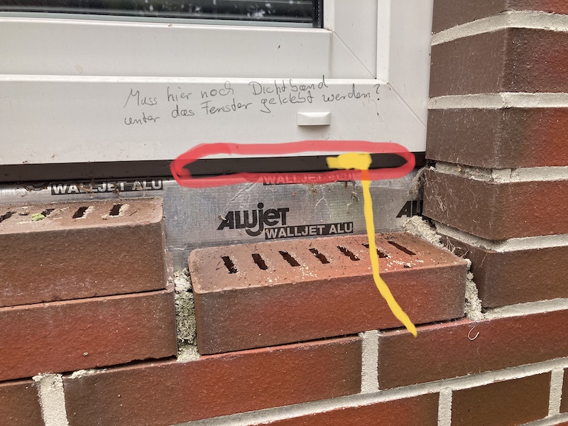

    Wir haben noch zwei Fenster bei denen die Rollschicht fehlt.
    Doch bevor die Klinker in Mörtel gesetzt werden, möchte ich gerne wissen ob noch ein zusätzliches Dichtband unter das Fenster und unter die Klinkersteine geklebt werden muss.
    Aktuell liegt diese silberne Folie wie die Gelbe Markierung auf dem Foto.
    Von Innen sind ganz normal Dichtbänder vom Fenster an den KS geklebt worden und verputzt. Von Aussen sind oben links und rechts Kompribänder zwischen Klinker und Fenster.

    Da kommt ja deine Fensterbank hin ?! Darunter kannst du dein EPDM Dichtband aufkleben dann passt es..( laut dem Bild zu beurteilen )

    vielen dank :)
