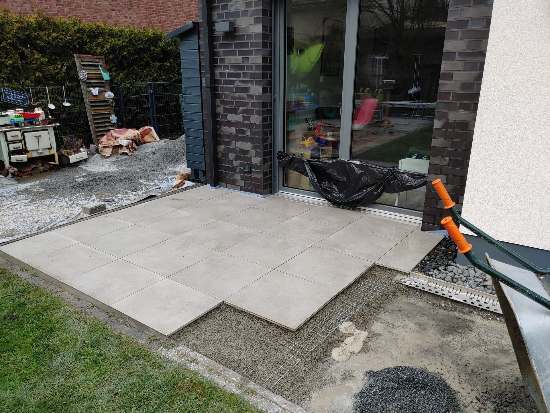

    Wir haben heute endlich die lose Splittbettverlegung in gebundene Verlegung getauscht :)
    Was würdet Ihr für Fugenmaterial empfehlen? Ich möchte gerne eine dunkle Fuge habe, Breite ist 3mm und Tiefe ca. 20 mm..
    Würde mich über Tipps freuen - gerne Fertigfugenmörtel, keine Sackware.

    Ich weiß nicht genau was du damit meinst. Aber Sackware ist ja auch Fertigfugenmörtel, ähnlich wie 5 Minuten Terrine. Wasser zu und fertig.
    Da ich fast ausschließlich Produkte von Sopro verwende, kann ich hier nur den Sopro Solitär F20 empfehlen. Den hab ich zwar erst 2mal verwendet, aber das Ergebnis war sehr gut. Wenn zu teuer dann kann man Quarzsand und Zement verwenden.

    Preis ist mir egal, mit Fertigware meinte ich im Eimer fertig gemischt :)
    Ich schau mir Dein Sopro mal an, habe hier ausschließlich Sopro benutzt(en lassen).

    DF10 hab ich dafür auch schon verwendet. Da ist das Ergebnis ebenfalls sehr gut, ist aber im Außenbereich schwierig zu verarbeiten.
