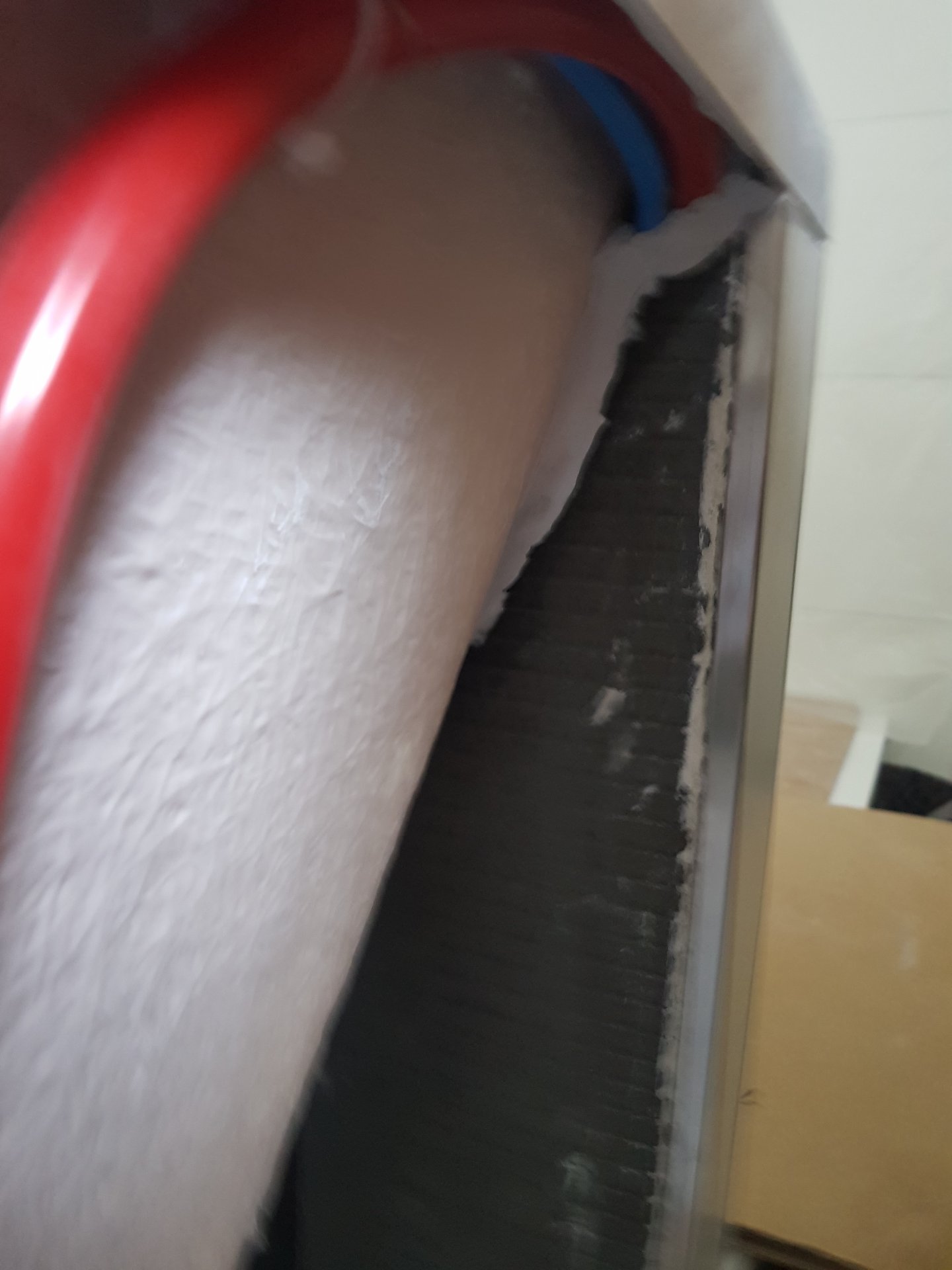

    in unserem Badezimmer möchten wir gerne eine Holzplatte als Badewannenschürze einbauen. Die Platte ist schon angepasst und sitzt gut. Jetzt möchte ich die aber natürlich behandeln um diese Wasserabweisend zu bekommen. Da die Platte noch im Nachgang mit Silikon abgedichtet werden soll bin ich jetzt unsicher welches Öl ich dafür verwenden kann. Hab im Internet schon erlesen dass das Öl sein muss welches komplett aushärtet und kein Wachs enthalten darf.
    Könnt Ihr mir vielleicht ein Hersteller empfehlen der Farbige Öl anbietet oder habt ihr noch andere Ideen wie wir das Brett beschichten können?
    Vielen Dank im voraus!

    Habe ich schon geguckt, aber da sind überall Paraffine drin und bin mir unsicher ob da das Silikon drauf hält, könnte ich aber auch mal Anfragen ob die da Erfahrungen haben.
  4. #4 simon84, 16.05.2022
    23.037
    6.788
    Dann eher Richtung leinölfirnis
    welche Holzplatte ist das denn ? Welches Material genau
    Wie geschnitten ?
    Wie werden die schnitt Kanten behandelt ?

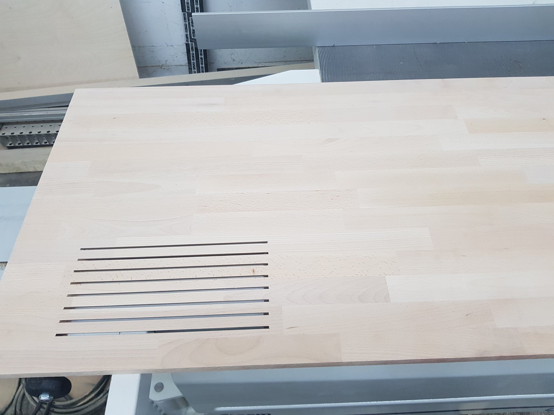

    Leimholzplatte Buche massiv, Schnittkanten hätte ich mit dem selben Öl bearbeitet. Hab schon an nen 2K Arbeitsplattenöl gedacht und dass dann ggf. noch farbig bearbeitet.
    Edit: Schnitte sind für den Whirlpool zum Luftanziehen. So geschnitten dass das Wasser nicht rein laufen kann.

    normal Leinöl oder besser gereinigtes Leinöl das sogenannte Lackleinöl würde ich empfehlen..dauert ein bissl länger beim Trocknen dringt aber tiefer ins Holz als Firnis. Ohne Firnis jetzt schlecht zu reden - geht auch.
    Ähm.. Leinölfirnis, Lackleinöl ohne Beimischungen trocknen zu einem unlöslichen Film ( tief ins Holz), welcher fest dann in der Oberfläche des Holzes verankert ist.
    Auf einer solchen Fläche haftet mit Sicherheit Silikonkautschuck
    man kann auch geölte Bretter miteinander verleimen ohne Probleme
    Grundsätzlich kann Buche aber ein Problem werden - mit der Luftfeuchte/Wasser im Badezimmer Bereich - WENN man nicht ausreichend Lüftet, da es halt doch ein Baum für den trocknen Innenbereich ist ( Dauerhaftigkeitsklasse 5 )
    Bei Kreidezeit, Auro, Livos, Natural, Naturhaus, Leinos und Biofa usw etc pp ... bekommt man Lackleinöl
    PS.. Wasserabweisend - apperleffekt ???

    Danke für den Hinweis, aufs Lüften achten wir schon, sollte passen.. hoffentlich :). Würde die Platte sich dann extrem verziehen wenn nicht genug gelüftet wird?
    Ich schau mal nach Lackleinöl. Vielen Dank!
    Edit: Wenn ich das Holz farbig haben möchte muss ich dass dann vorher mit einem farbigen Öl bearbeiten?

    Wird nicht die "Wassergefahr" für eine Badewannenschürze völlig überbewertet? Allenfalls läuft doch da mal ein Tropfen runter. Auch die Luftfeuchtigkeit ist in häuslichen Bädern nicht höher als im Wohnzimmer, bis auf kurze Spitzen, die aber keinen Schaden anrichten.
    Ansonsten müsstest Ihr ja einen Gefälleboden mit Einlauf errichten, wenn da täglich Wasserschlachten geschlagen werden.
    Bei einem Whirlpool würde ich sogar auf das Silikonieren der Schürze verzichten.
    Du ärgerst Dich schwarz, wenn Du mal an Pumpe oder Gebläse ranmusst.

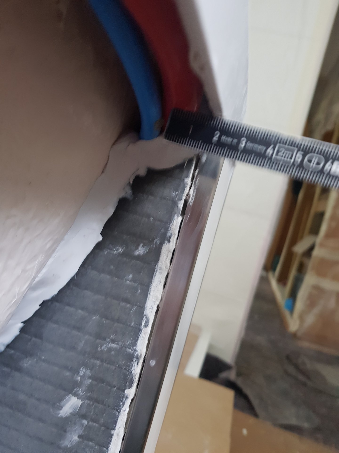

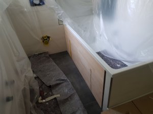

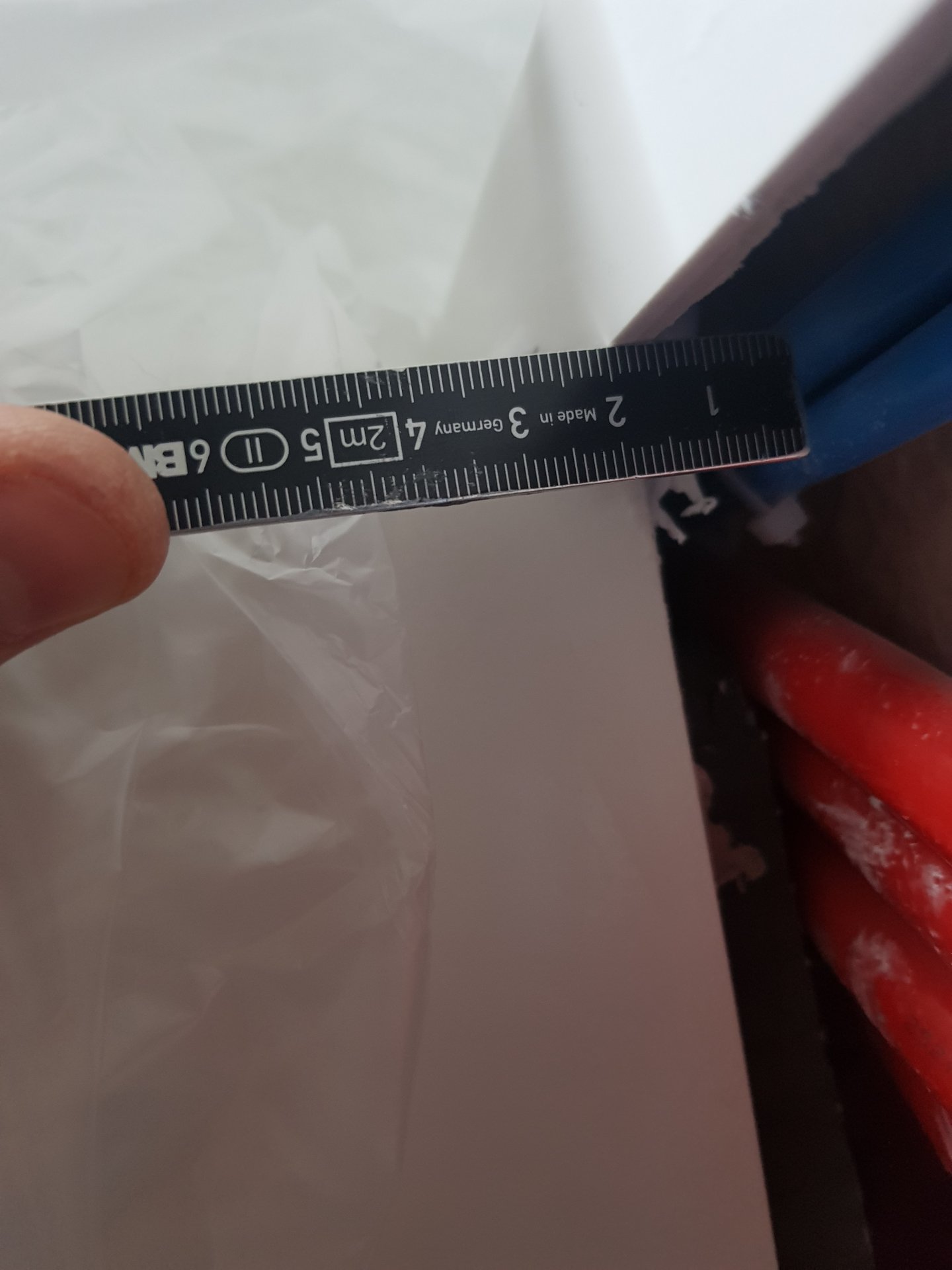

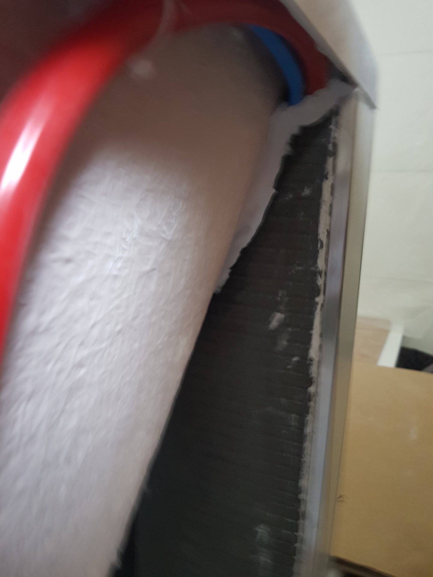

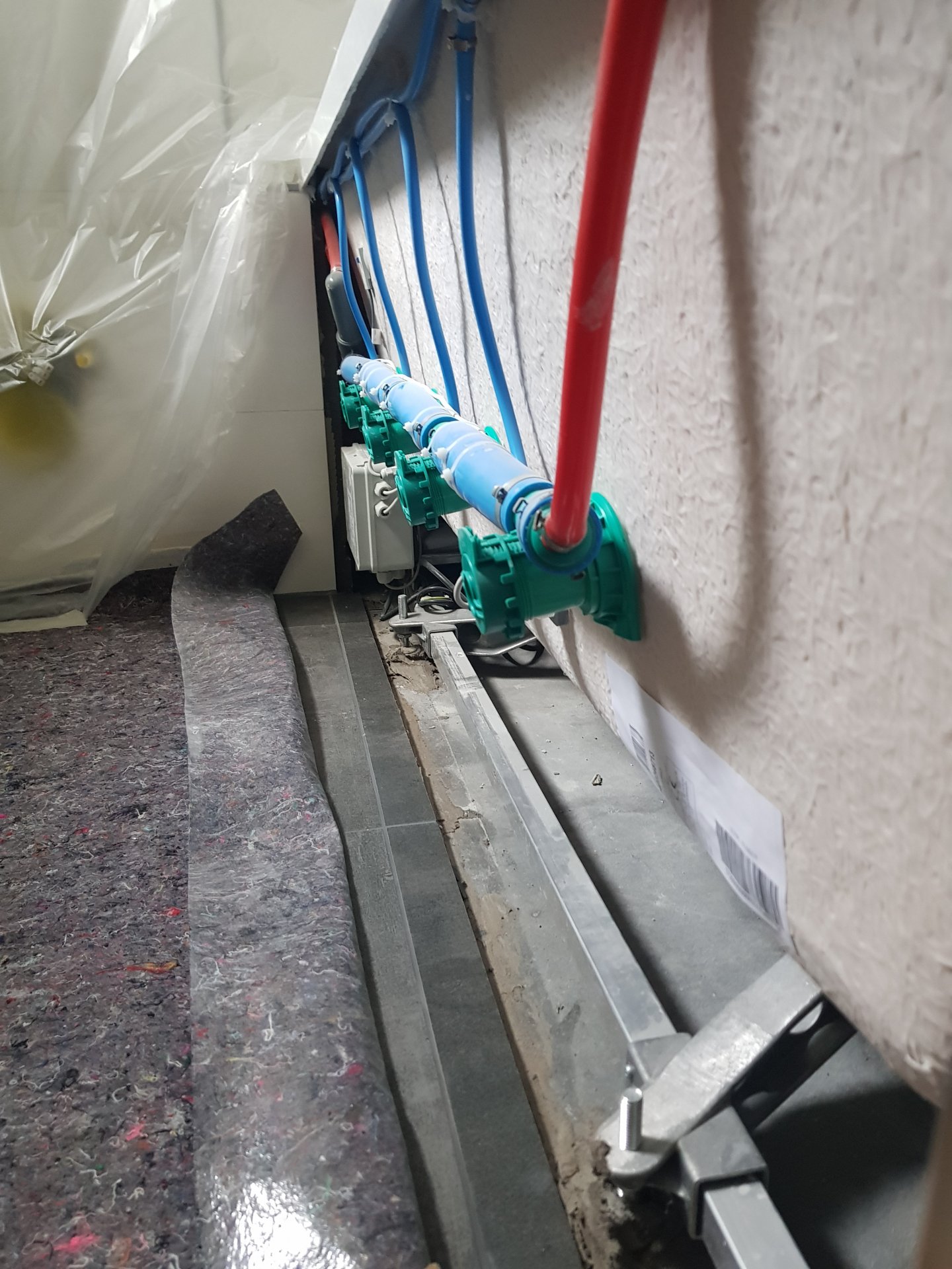

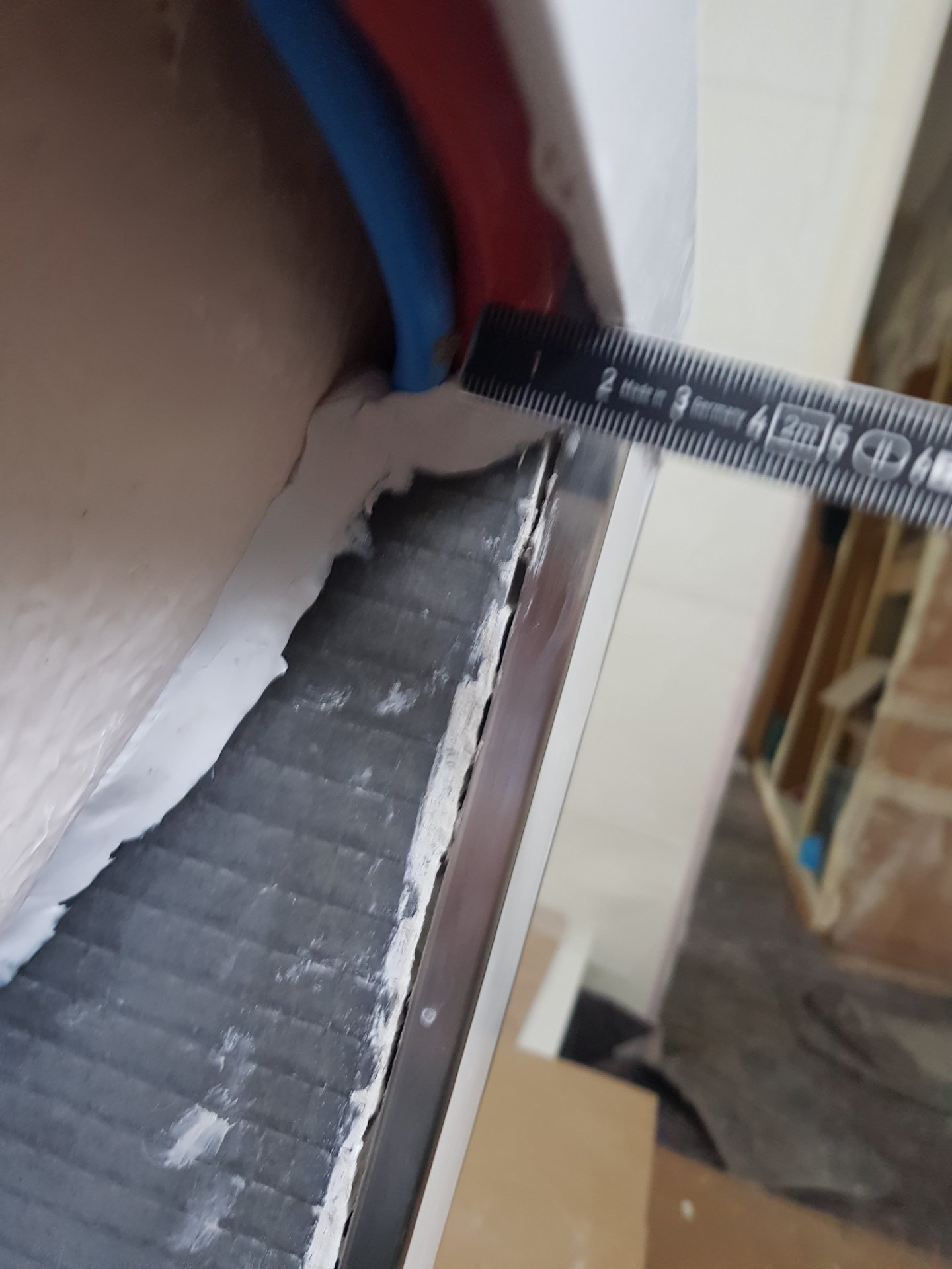

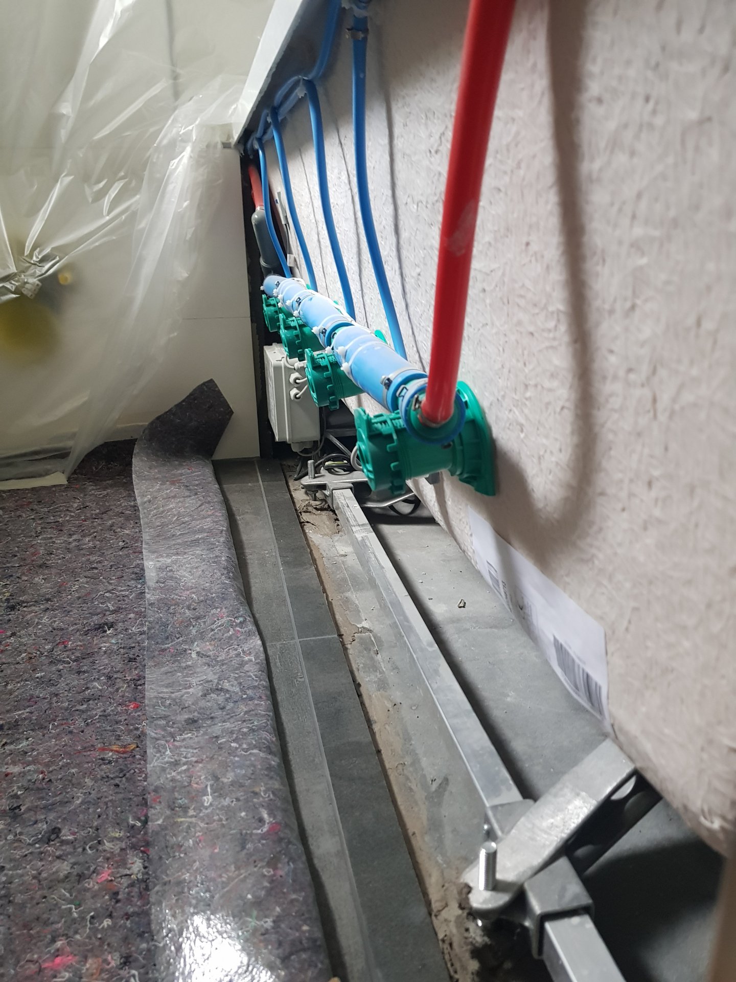

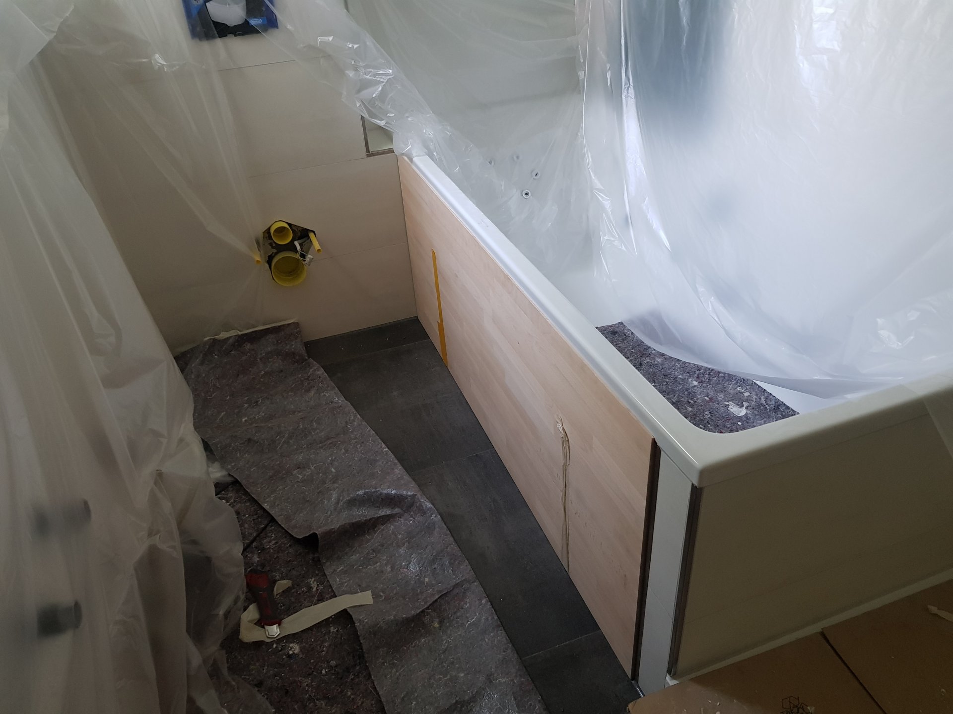

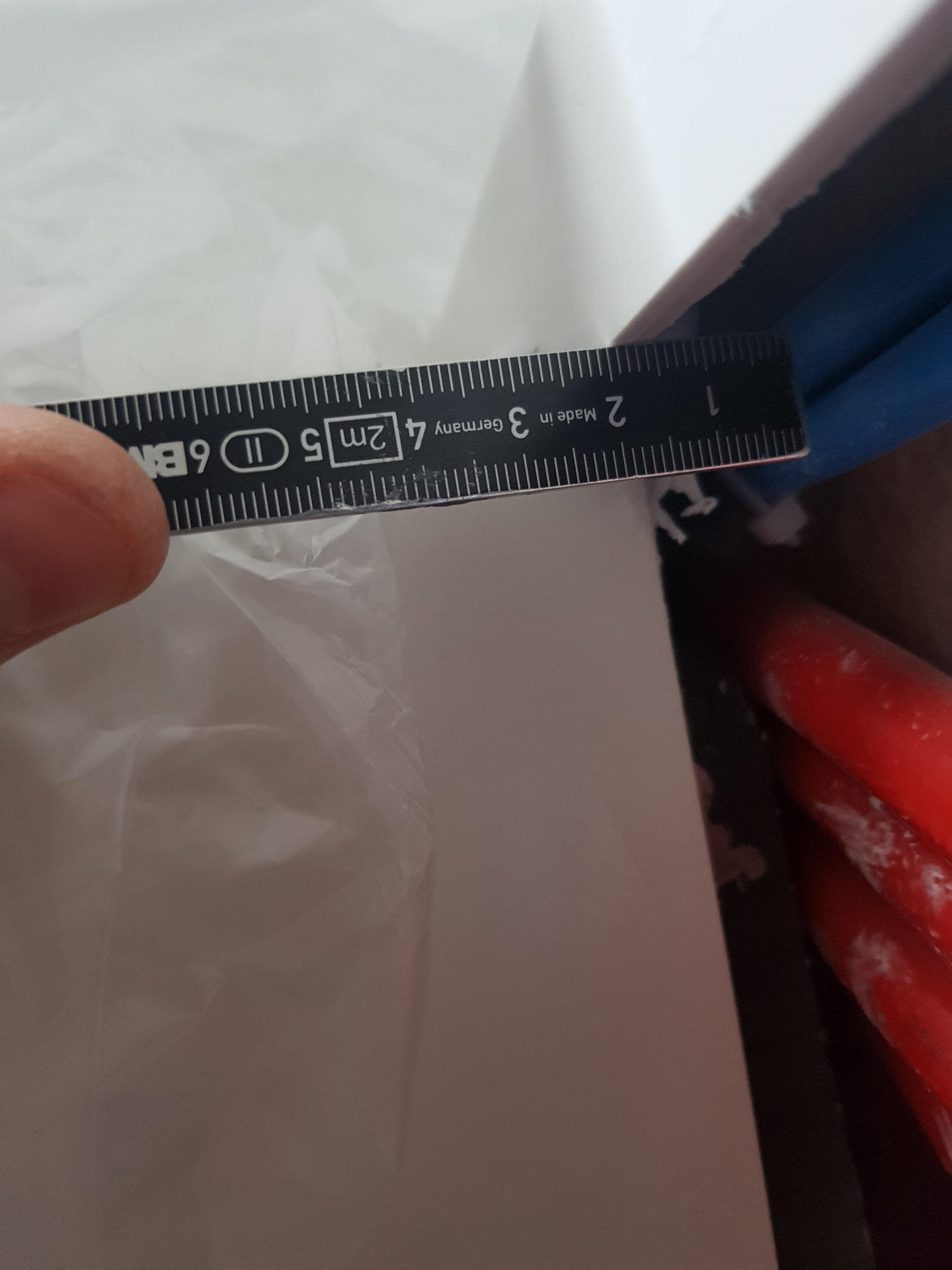

    Wasserschlachten werden wir natürlich nicht veranstalten, ab wasserfest sollte die Schürze dann schon werden. Noch paar Fotos für euch. Viele Möglichkeiten zur Befestigung sind nicht da.
    Habe oben eine Rinne in der Mitte der Platte geschnitten und Hebel die von vorne in den Rand der Wanne, sitzt schon recht fest.
    Am Boden wollte ich noch eine Liste setzten damit die Platte am Boden nicht Richtung Wanne gedrückt werden kann.
    Edit: Mit dem Silikon wollte ich die Platte noch etwas stabilisieren damit diese nicht so wackelt.. viele Befestigungsmöglichkeiten haben wir nicht.
    Vlt noch mit Magneten über den Rahmen der Wanne am Boden.

    Falls Du Leiste meinen solltest:
    Genau das würde ich nicht tun. Wenn Wasser überschwappt, wo wird es landen? Richtig, am Boden. Und zwar auch dort, wo Du mit dem Feudel nicht hinkommst. Für Holz ist das nicht gut.
    Eher würde ich ein paar Abstandshalter aus Kunststoff drunterschrauben.
    Dann kannst Du nach einer wilden Sexparty im Pool leicht ein paar Meter Küchenkrepp drunterschieben und das Wasser aufnehmen.
    Genau so habe ich die Acrylschürze befestigt. Die Magnete sind auch an den Stützen und an der Wanne selbst befestigt. Man kann also die Schürze ohne Werkzeug abziehen.

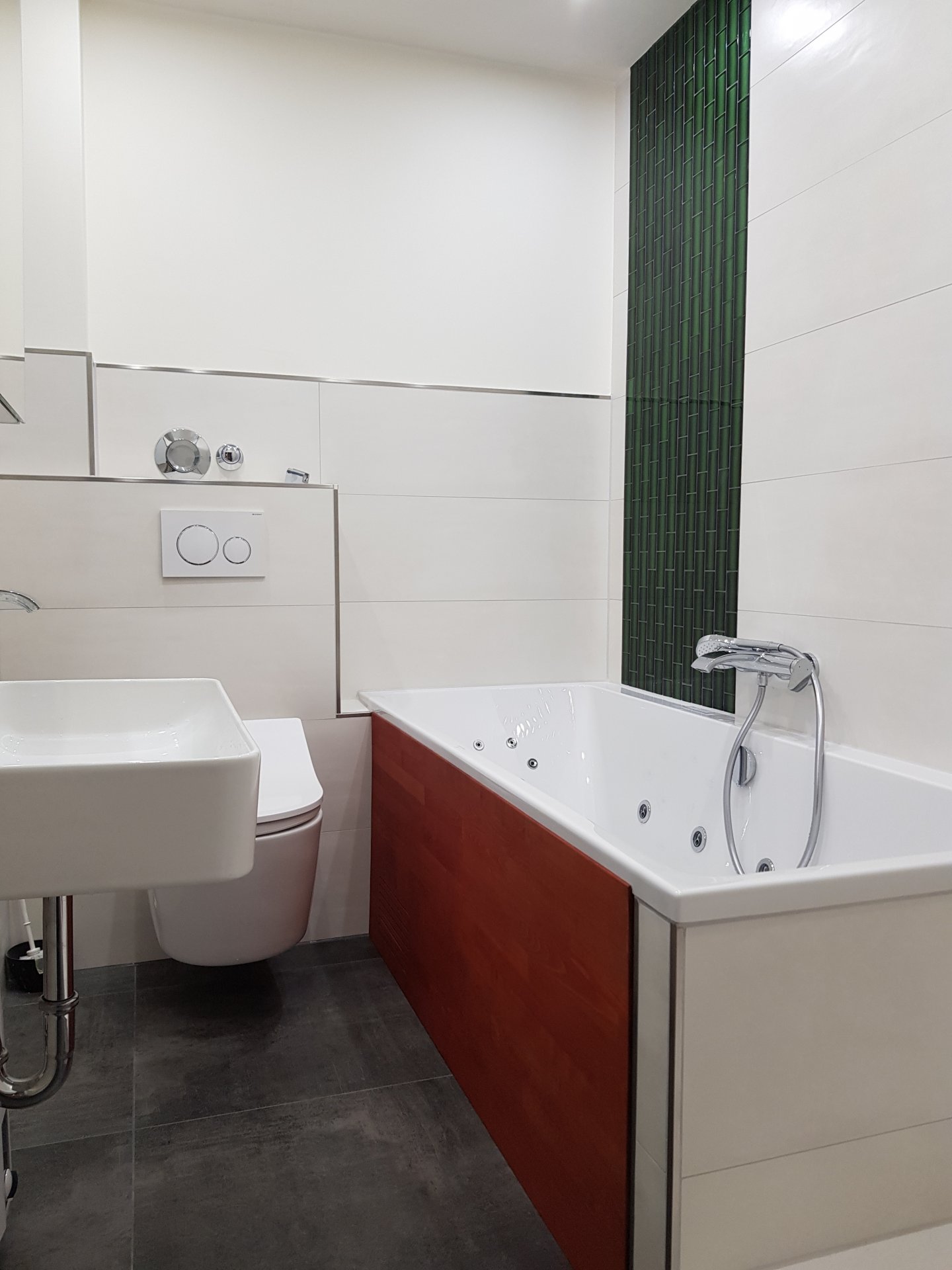

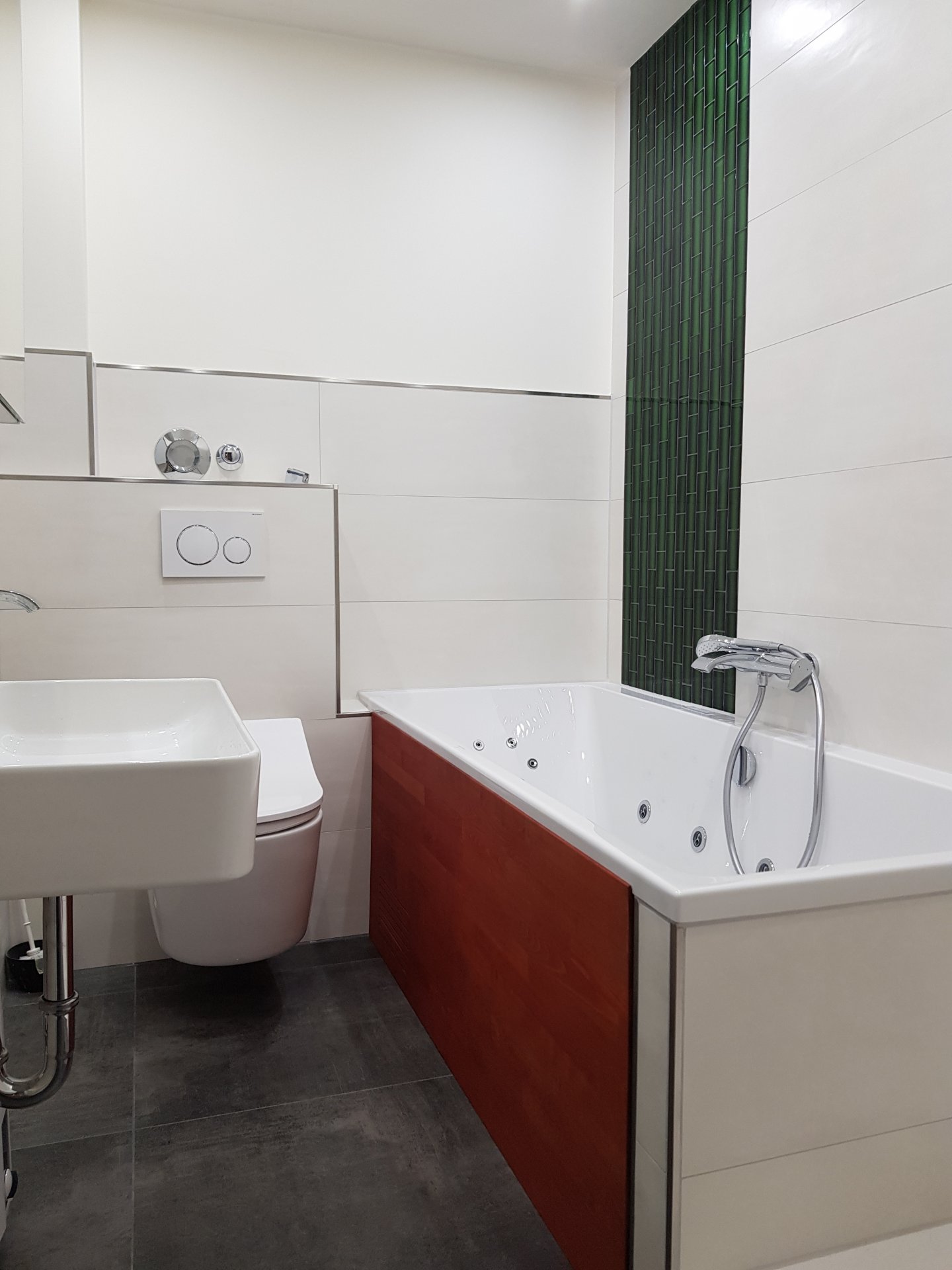

    Moin,
    wollte nur mal kurz hier das Ergebnis zeigen. Passt perfekt :).
