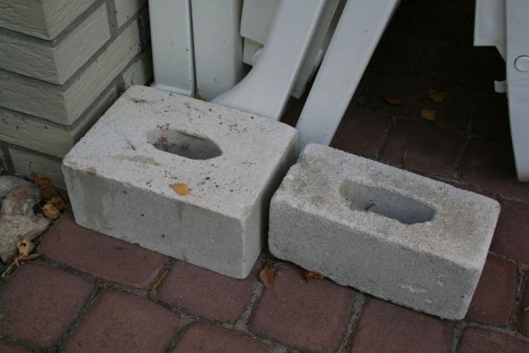

    Hallo allerseits!
    Ich habe bei uns noch diese beiden Steine hier gefunden, dürften mindestens so 25-30 Jahre alt. Weiß jemand, welches Material das ist bzw. ob es sich hier um asbesthaltige Baustoffe handeln könnte?
    Vielen Dank schon mal!

    Kalksandstein - absolut asbestfrei - zumindest ab Werk

    ich hab schon bei ytong etwas ähnliches gekauft, es ist doch kalksandstein 100%

    bei Ytong??
    das sind Kalksand-Vollsteine im Format 2DF und 3DF, naja, gibt es immer noch!!

    oder vielleicht doch Preßasbest - wegen der weißen Farbe? :mega_lol:
