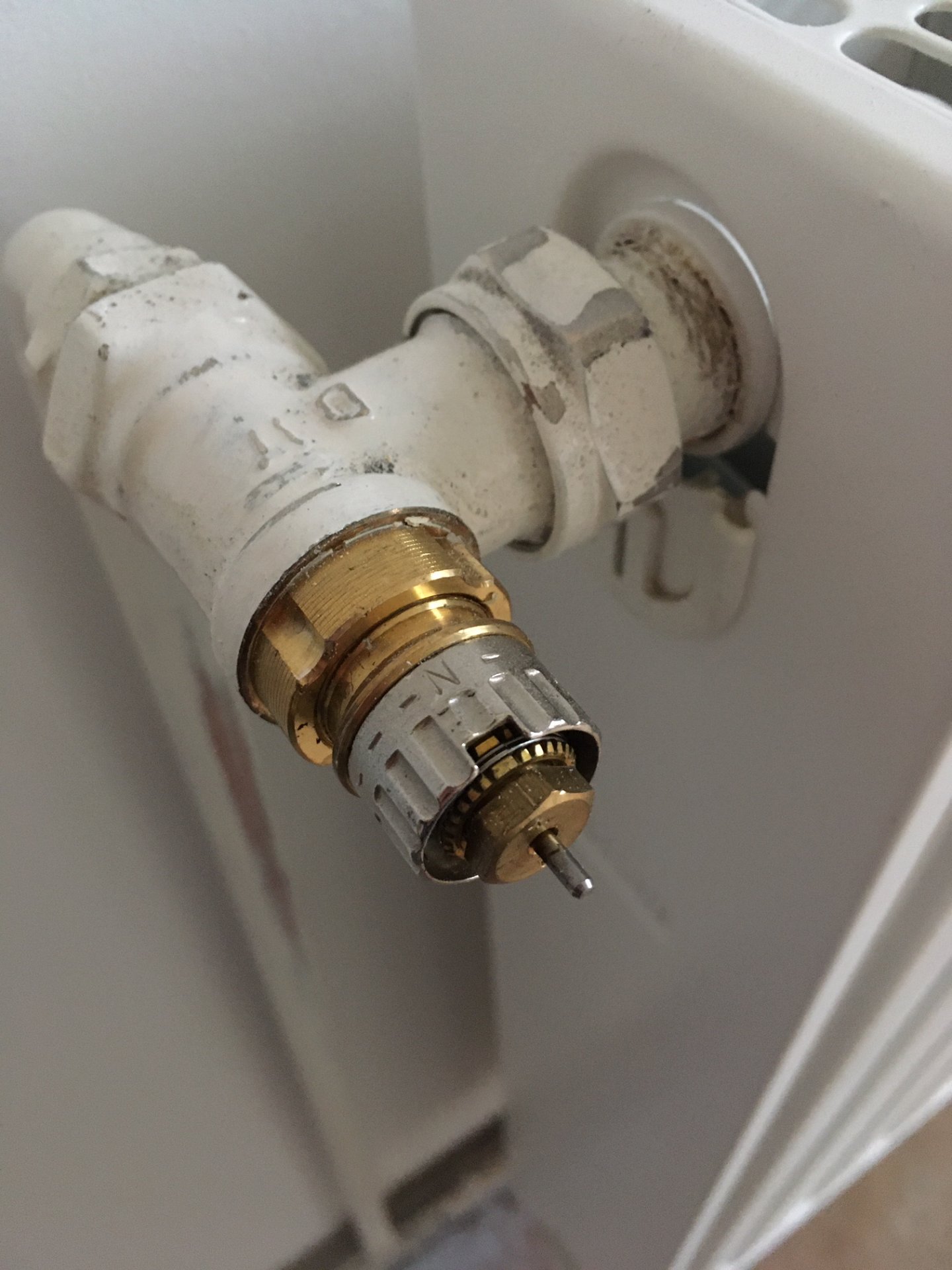

    Heute wollte ich nach neuen Thermostaten schauen. Nach meinem Verständnis gibt es da unterschiedliche Anschlüsse, oder?
    Falls ja, kann man auf dem Bild erkennen um welchen Anschluss es sich handelt?

    Ich bin der Meinung, dass die Universal sind. Am besten das alte Teil mit in den Baumarkt nehmen. Die können da bestimmt weiter helfen.

    Das ist ein Danfossventil.
    Ergo brauchst Du einen Danfossthermostat.

    Genau, das ist ein Bajonett Verschluss
    Beispiel :lock

    Ne die gängigsten sind die mit Schraubgewinde, das hier ist zwar auch sehr oft vertreten aber die Chance im Baumarkt wäre hoch, dass du das falsche kaufst ;)
    Mit Muster geht natürlich, aber ich habe irgendwie so das Gefühl, dass der alte Thermostatkopf nicht mehr vorhanden ist.

    Also müsste das hier passen (RA-Anschluss): Danfoss Thermostatkopf RA 2990 013G2990 Spannring weiss
    (Lieder darf ich hier noch keine Links posten).
    Da es hier natürlich auch wieder unterschiedliche Modelle gibt: Sollte das neue Thermostat irgend eine zusätzliche Funktion beinhalten? Oder unterscheiden die sich nur in der Qualität des Fühlers?

    Welche Funktionen brauchst Du denn?
    Es gibt welche mit Fernfühler bei Montage hinter einer Gardine, welche mit Begrenzer, damit die Soll-Temperatur nicht überschritten werden kann, dann gibt es programmierbare...

    Fernfühler oder programmierbare benötige ich nicht. Am Ende einfach nur einen "klassischen" Thermostat. Welche mit Begrenzer funktionieren nur mit Batterien, oder?

    Was ist ein begrenzer? Normal kannst du mit Stäbchen die maximale Einstellung begrenzen . Ansonsten gibts noch Objekt bzw Behörden Thermostat die sind Manipulationssicherer
