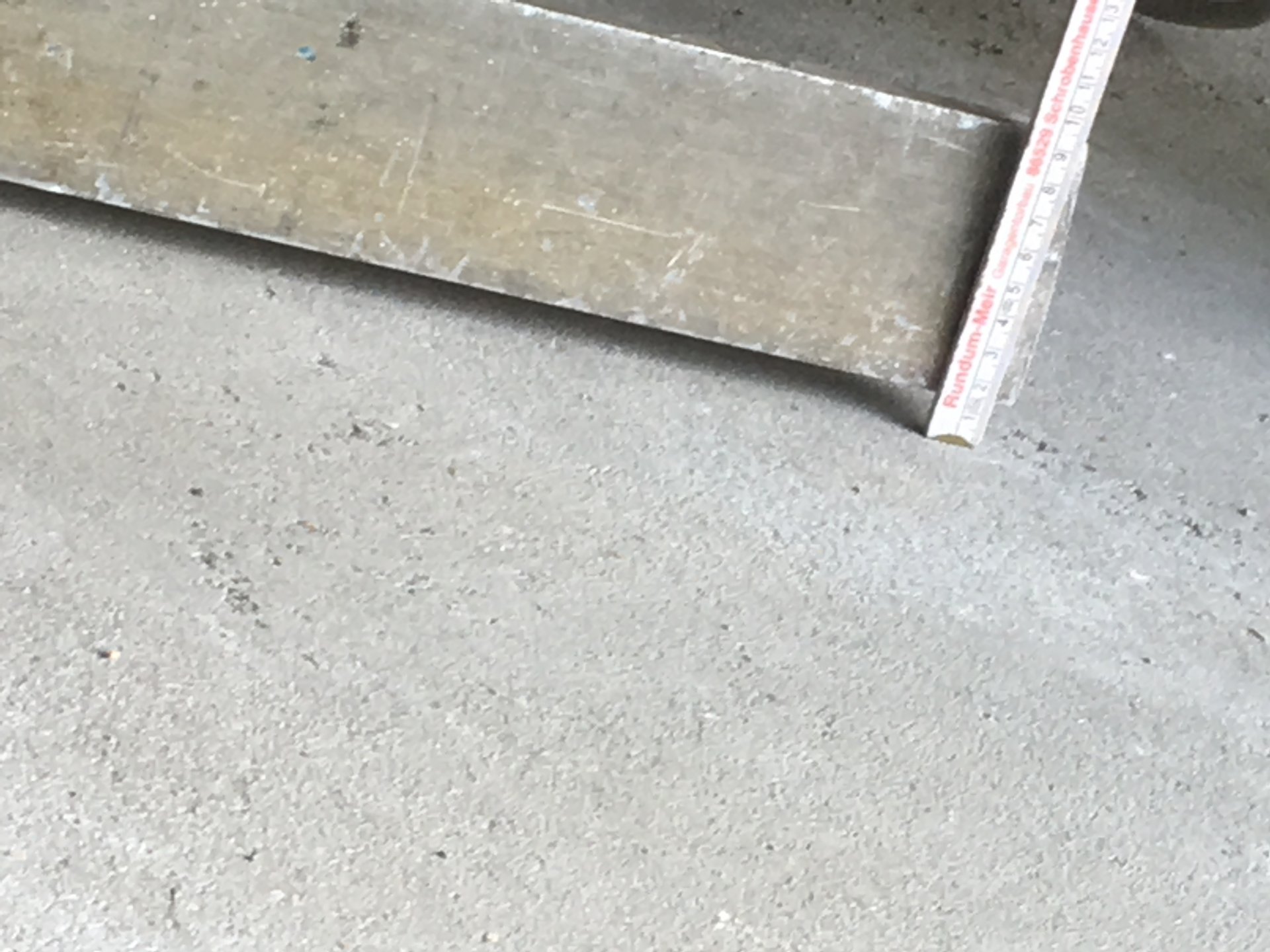

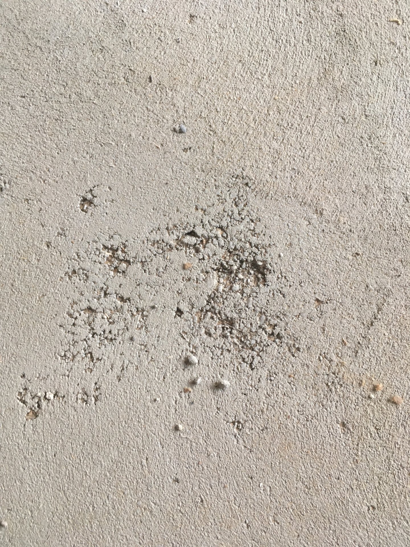

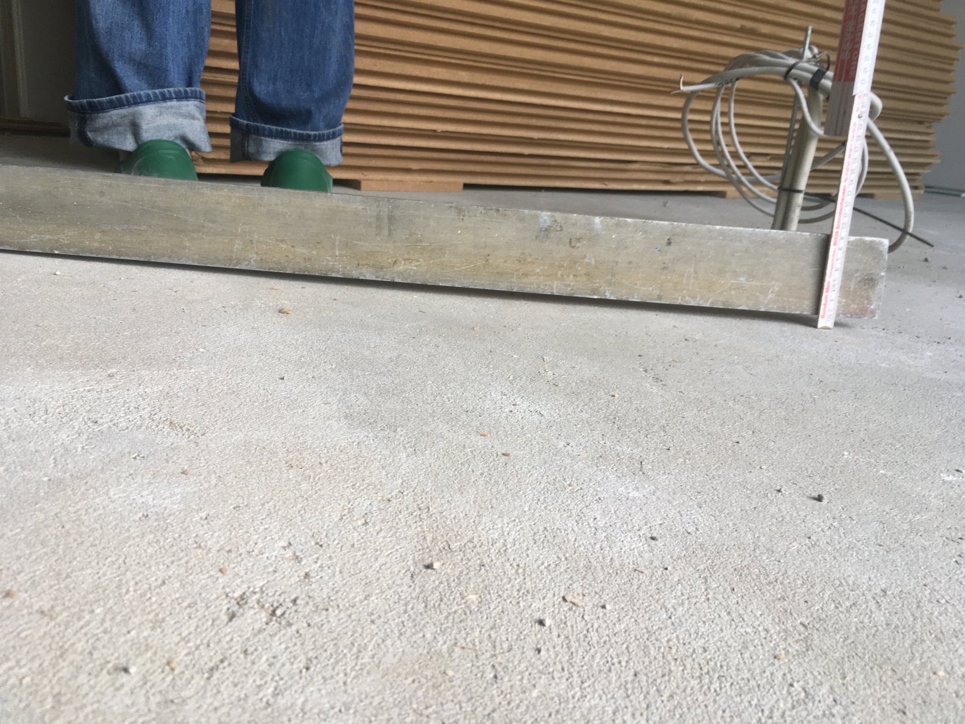

    Liebe Gemeinde,
    ich wollte mich erkundigen, ob der Estrich wie auf den Bildern dargestellt ok ist, oder ob er eine Nachbehandlung bedarf. Teilweise ist er porös und weist Löcher auf. In anderen Bereichen sind Wellen bzw Höhenunterschiede zu sehen.
    Soll ich hier eine Nachbehandlung durch die ausführende Firma verlangen, oder liegt das noch in normalen Bereich. Sprich es sind keine Vollgeschäden oder negative Einflüsse auf den Bodenbelag zu erwarten.
    Anmerkung: Das große Loch auf dem "Wellenbild" ist eine Aussparung für die Badewanne und gewollt.
    Vielen Dank für eure Hilfe!

    Das linke sollte man spachteln.
    Aber die Badewanne gehört mit Brettern abgestellt. Ich möchte bezweifeln, das dies eine Nebenleistung der Estrichfirma ist.
    Hier fehlt es an Planung und Bauaufsicht!
    Die Estrichfirma ist offenbar noch nicht auf der Höhe der Zeit. Man glättet den Estrich inzwischen mit dem Flügelglätter. Zumindest bei einer etwas größeren Fläche.

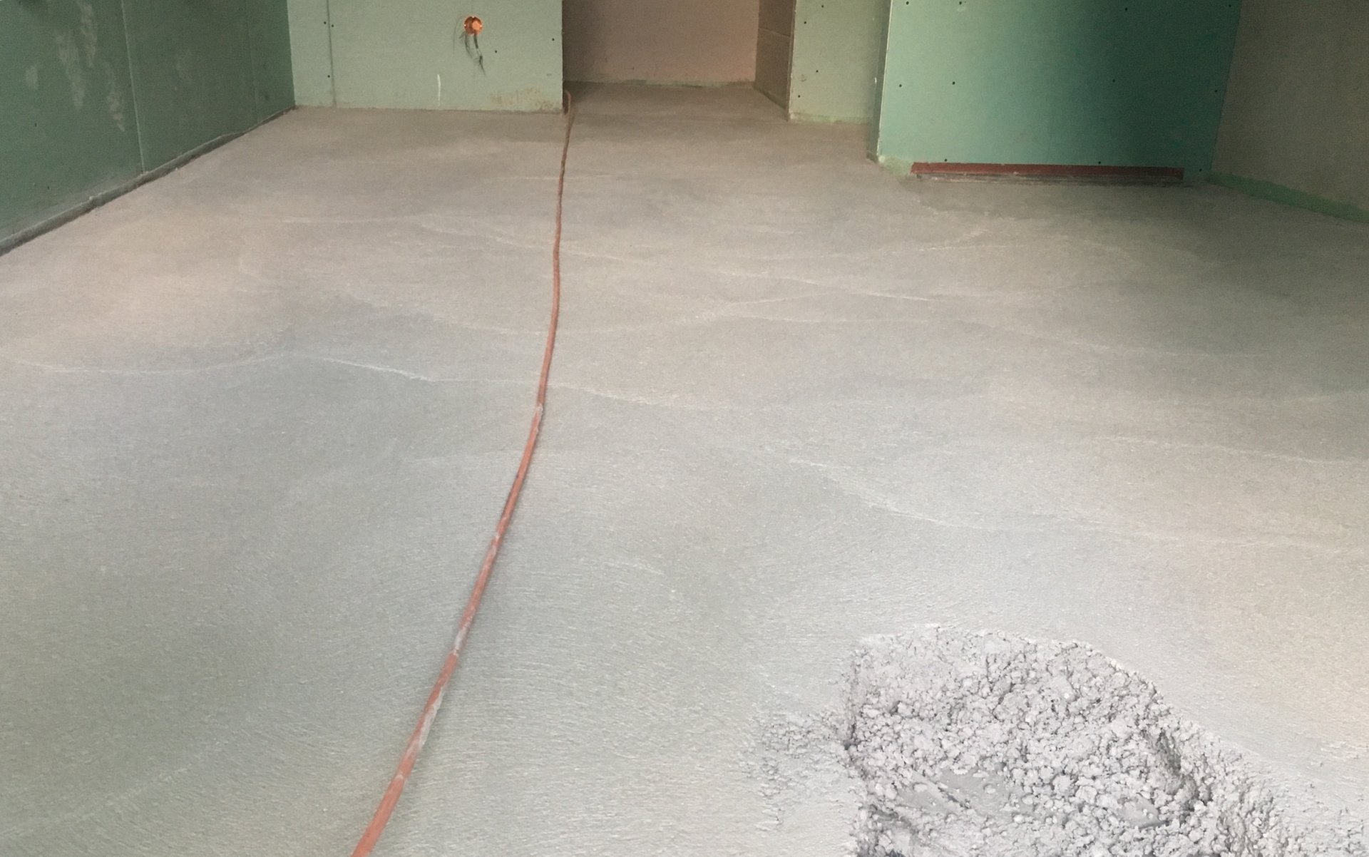

    Sind die Randdämmstreifen denn ordentlich und alle notwendig Fügen hergestellt? Die Fotos sehen hier nicht ganz überzeugend aus.

    Hi petra345,
    vielen Dank für deine Einschätzung. Ich denke die anderen Räume haben sie schon geglättet. Bei den letzten Räumen haben sie Freitagabend Schluss gemacht und sind ins Wochenende. Jetzt ist das ganze so getrocknet..
    Meine Frage wäre, ob das Ganze ein eher optisches Makel ist, oder wirklich negative Auswirkungen auf Bodenbelag (Parkett/Fliesen) haben kann. Dann würde ich nämlich Nachbesserung verlangen.
    Zur Badewanne: Es handelt sich um den Abfluss einer freistehenden Badewann. Wo hättest du Holz angebracht, darunter anstatt dem Estrich?

    Randdämmstreifen sind an sich ok. Fugen haben immer an den jeweiligen Zimmereingängen gemacht. Reicht das?

    Fugen an Türen bzw deren Übergängen, bei Belagswechsel (sofern das angegeben wurde) bei einzelnen Stützen oder wenn Wände in den Raum einkragen, und bei FBH aus und in den Verteiler und zwischen Türen, Öffnungen mit Profil bzw Schieblinge um die Heizrohre in diesem Bereich, normaler ZE/CT bis ca 50 qm in der Fläche ohne Fuge ist in Ordnung.

    Ich hätte eine saubere Kante des Estrichs abgeschalt und dabei auf die richtige Höhe geachtet. Das Brett wäre die Kante zum abziehen gewesen.
    An den Spuren kann man erkennen, daß offensichtlich von Hand geglättet wurde. Mit einem Flügelglätter sieht das Bild etwas anders aus. Der fehlende Estrich muß mit entsprechendem Spachtel gefüllt werden. Wenn man Fliesen legen sollte spielt das kleine Loch keine Rolle, weil der Fliesenkleber das ausfüllt. Ein Mangel ist es trotzdem.
    Bei geklebten Belägen muß der Estrich ggf. vorher geschliffen werden. Da kann man eine solche Fehlstelle nicht tolerieren.

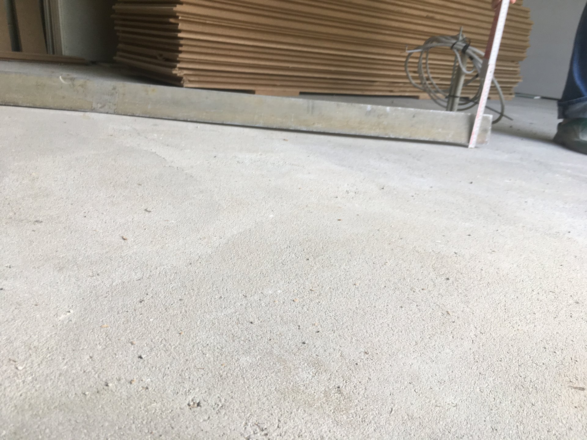

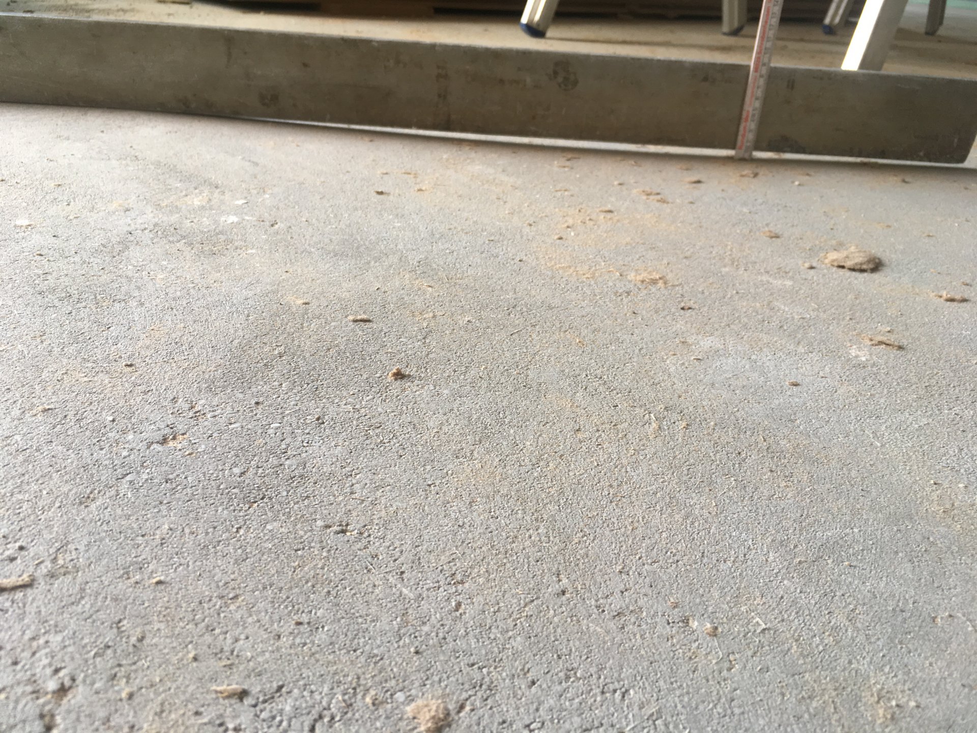

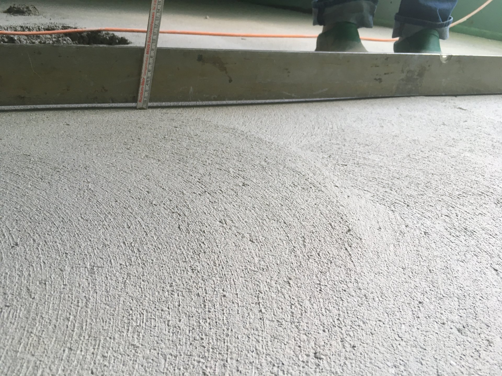

    Vielen Dank für alle eure Antworten, ich habe jetzt die Firma zur Nacherfüllung bestellt.
    In anderen Räumen waren auch noch einige Mängel wie extreme Unebenheiten (bis 1,5cm!). Bilder siehe Anhang.
    Was würdet ihr denn als Toleranzgrenze für Abweichungen innerhalb eines Raumes erachten?
    Und auf was soll ich bei der Nacherfüllung achten. Eher abschleifen lassen oder ausfüllen lassen etc. Vielen Dank!

    Das ist dem Estrichleger freigestellt entweder schleifen oder spachteln, sofern die Deckung über Rohr nicht unterlaufen wird oder andere Höhepunkte zwangsweise vorhanden sind, ansonsten gilt Hochbautoleranzen wenn nicht abweichend etwas vereinbart ist (3 mm auf 1m danach interpoliert)

    DIN 18202
